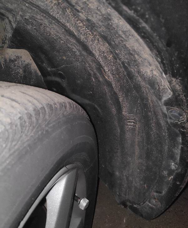

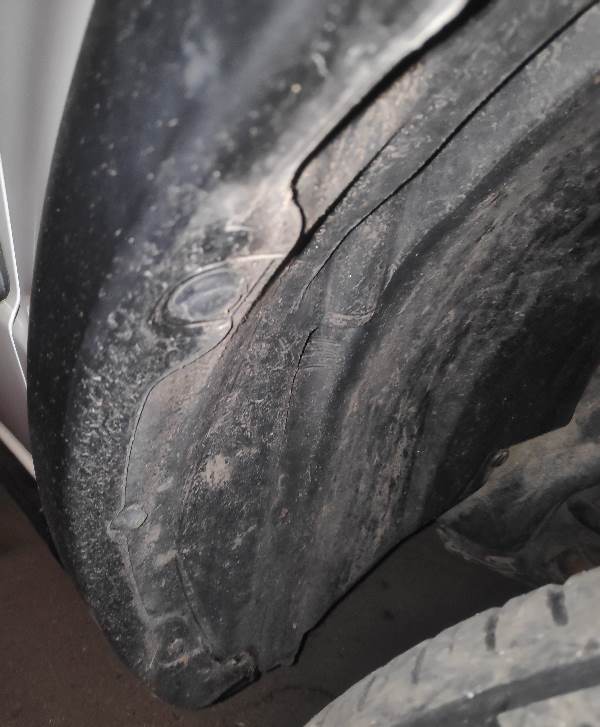

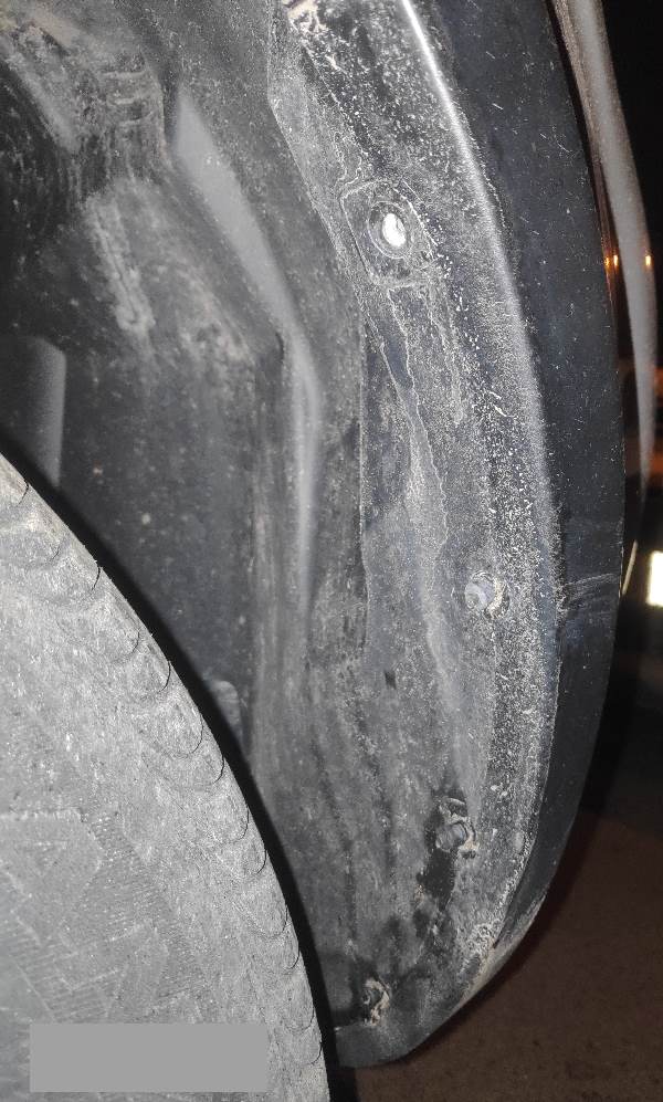

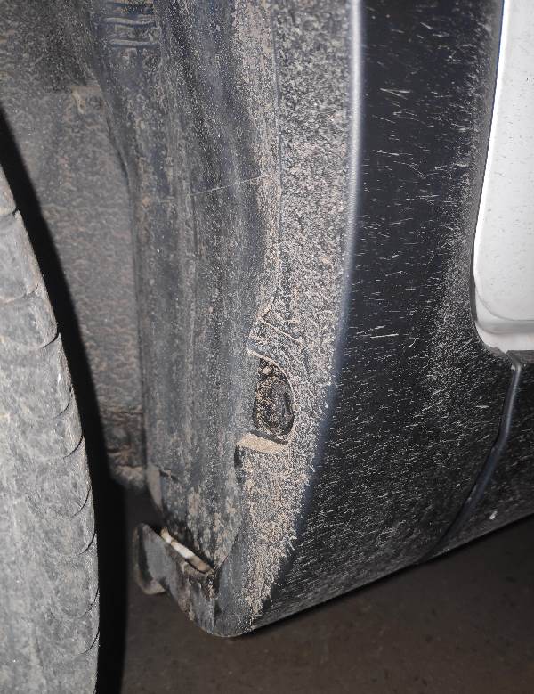

Прошу посоветовать комплект брызговиков и что помимо самих брызговиков требуется закупить,исходя из фото? Дело в том, что постепенно все 4 брызговика были утеряны, были резиновые. Насколько понимаю на данный момент отсутствуют часть креплений полностью, а у части торчит только резьба из кузова. какие крепления и каким образом оптимальнее закупить? какой-то специальный набор, или по отдельности какие-то универсальные крепежи?
По самим брызговикам, на авто почти не езжу, от силы по городу одна-две поездки в месяц, и скорее всего в течение года авто планирую по продажу, так как здоровье не позволяет. Поэтому режим эксплуатации брызговиков будет щадящим. Никаких вылазок на природу и снежных сугробов со льдом. Может зиму и вовсе простоит без выездов. Сфотографировал все 4-ре арки, чтобы было понятно состояние креплений под брызговики.

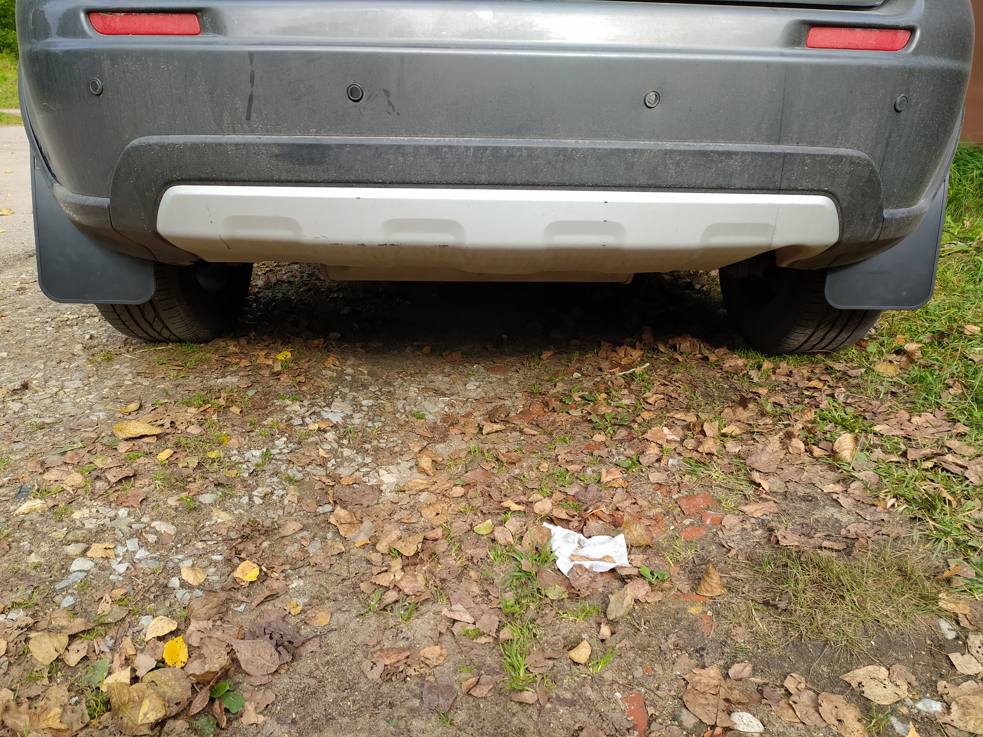

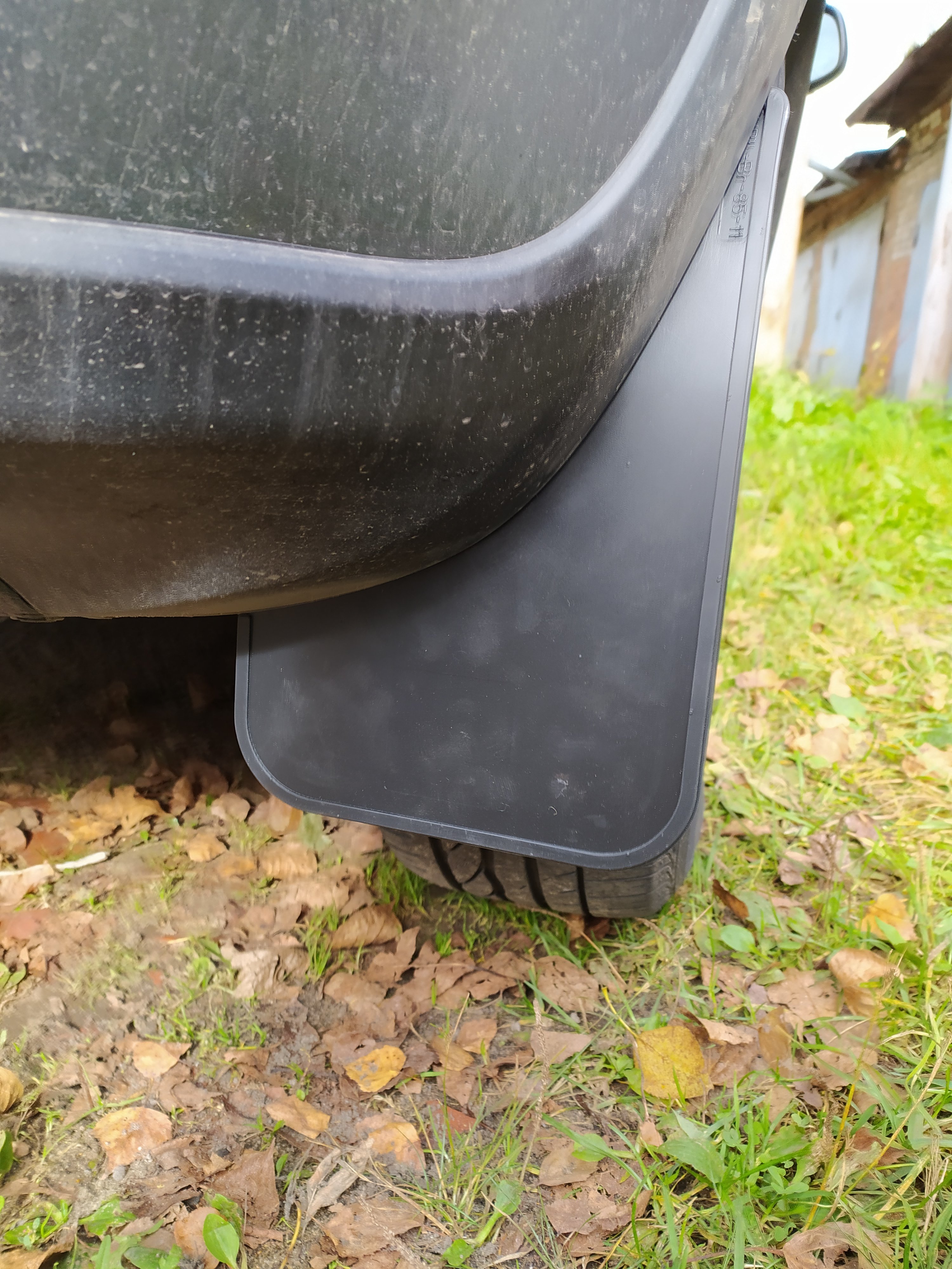

Брызговики оказались без логотипа, но размер у них как у оригинала. В комплекте саморезы, сами они чуть по жёстче штатных
