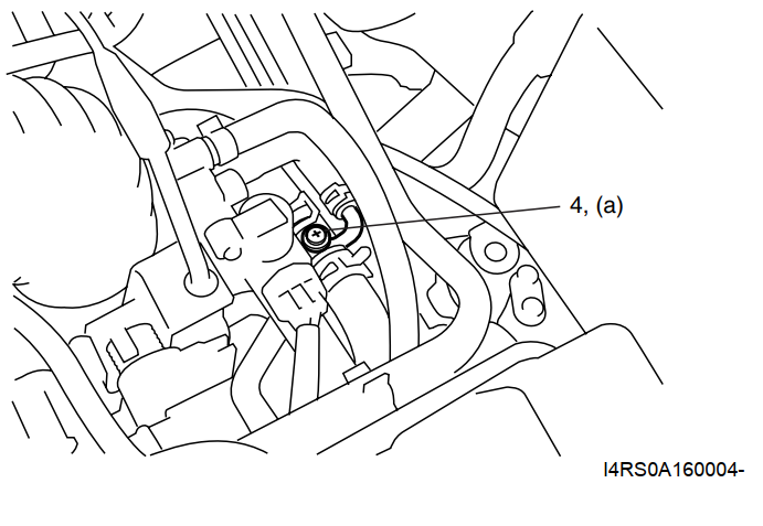

6. ищем винтик в соединении патрубков под капотом(на 2007 свифте он справа от движка) картинка в приложении, и открываем его полностью пока не польется АФ, закрывает винтик
