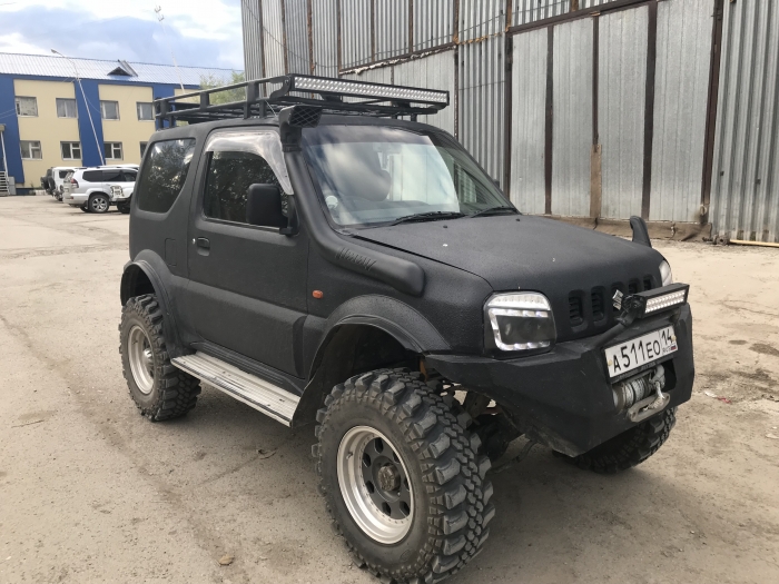

Здравствуйте! Подскажите выбором резины. Свои 33-10.5 R16 поменять на 31-10.5 R16 езжу в основном по городу большее время. Летом часто в Тайгу по грязи. Может есть резина чтоб 50х50 и в грязь и по асфальту? Авто Сузуки Джимни лифтованная. ну и разгрузить по ходовке как вариант чтоб поменьше ремонтироваться

Нет такой универсальной резины. Любая МТ будет тяжелая и шуметь по асфальту, но для тайги хороша.
Если универсальная, тихая и легкая, да ещё недорогая, то это HANKOOK Dynapro AT-M RF10. Резина очень хорошая, но она не любит острые камни/ветки, и без цепей в тайге в дождь соваться нельзя.
Выход только один - использовать одну автомашину по городу и доехать до грязи, в тайге пересесть на внедорожник с большими МТ колесами. Немного денег хорошему деревенскому жителю, и он пустит внедорожник на постой.

Спасибо Вам. Решил просто уменьшить размерность на 31-е 10.5 r16

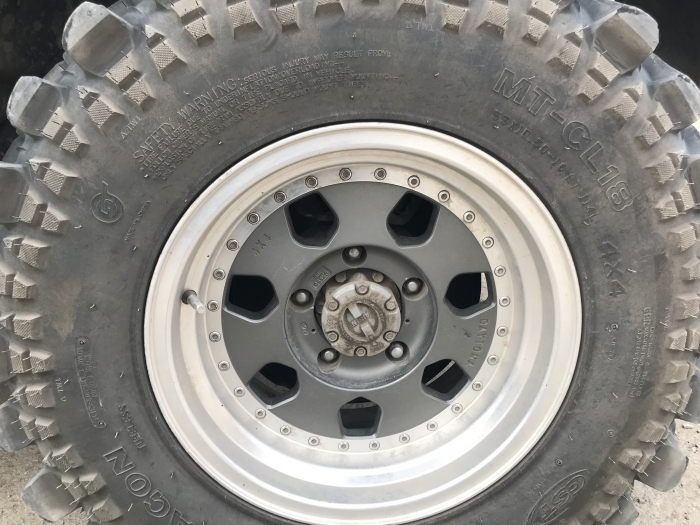

Подскажите, а какой вылет дисков? И как встали колёса, не цепляют ни где?

-25 Зима 235/75 R16
ГРЯЗЬ 31Х10.50 R16 (245/80 R16)
