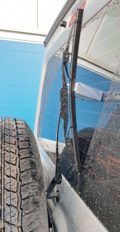

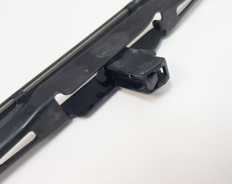

У Jimny New передние дворники одинаковой длины - 40 см
Задний - 30 см
Каталожных номеров и цены нет
В каталоге аксессуаров нет штатных дворников на Jimny New, не нашел их и в клубном магазине.
Не смотря на почти ровное стекло, штатные дворники плохо справляются со своей задачей, что особенно проявляется в темное время суток. Стекло плохо очищается, остаются полосы от резинок.

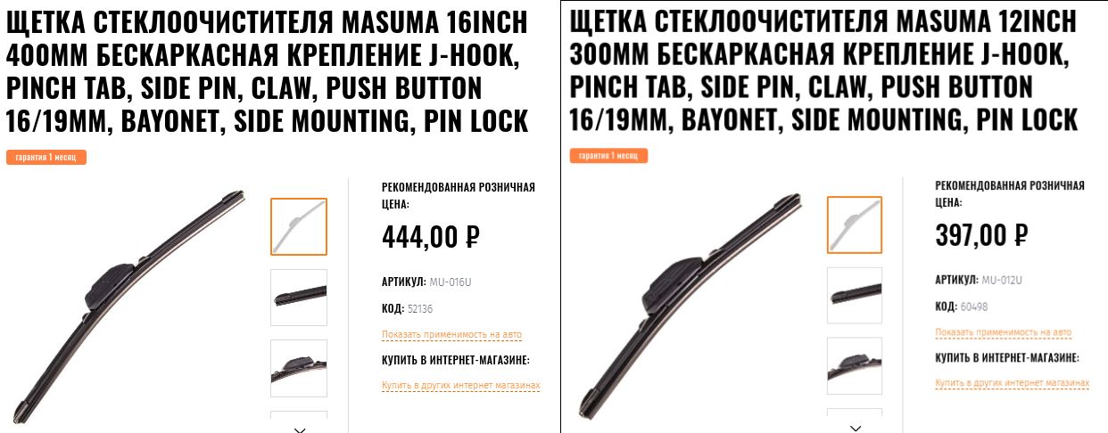

Есть ли альтернатива получше?

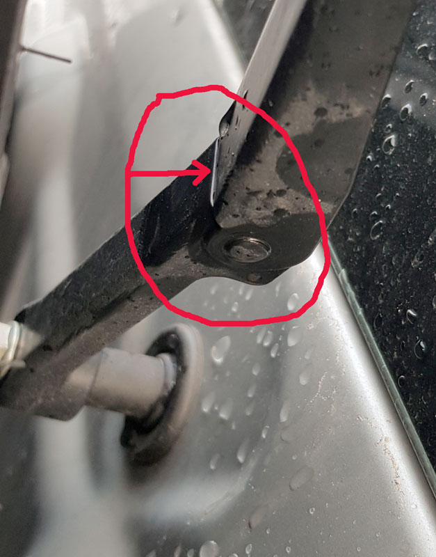

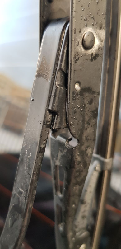

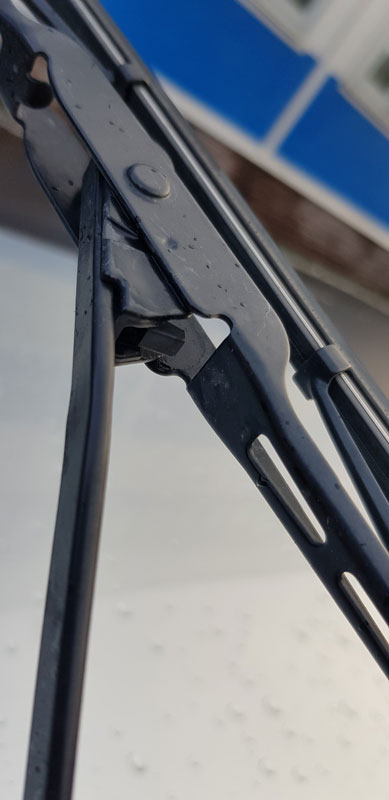

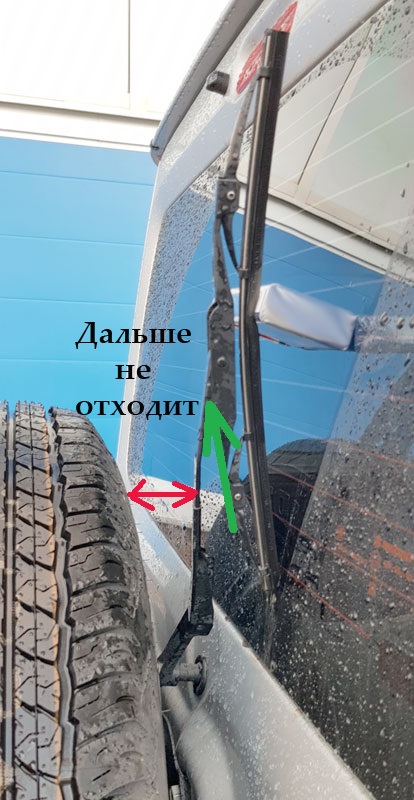

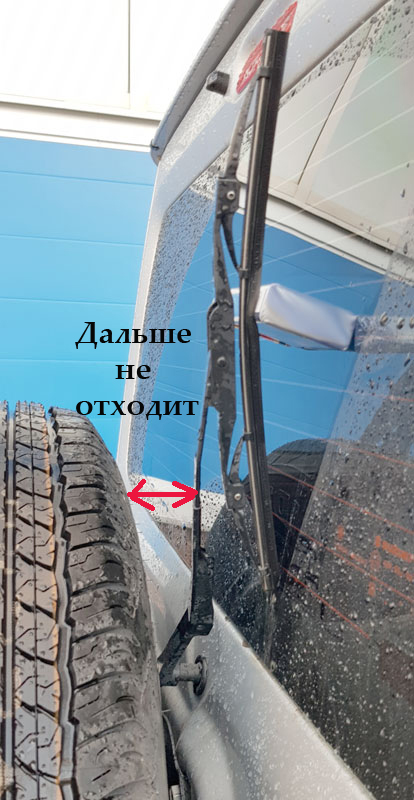

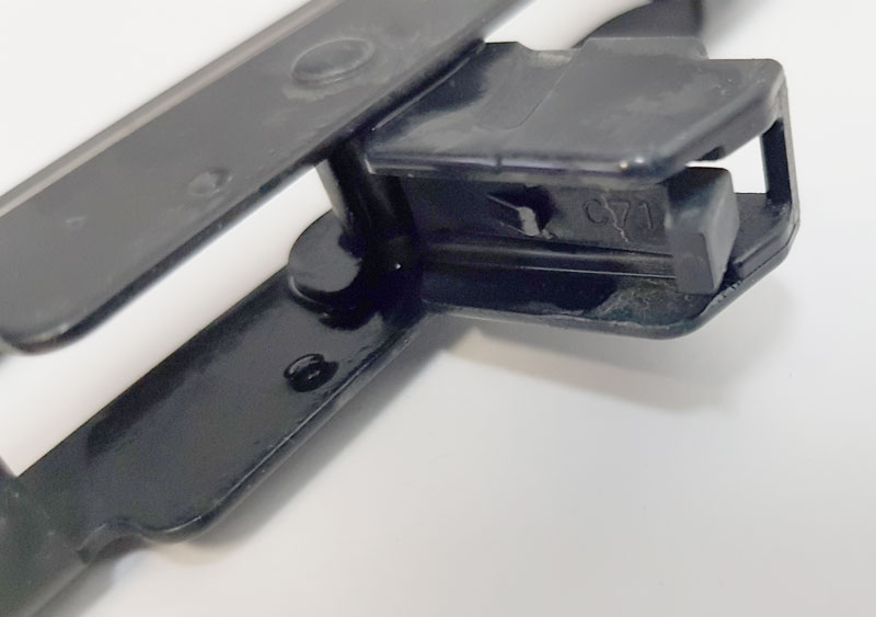

Поводок невозможно отвести упирается в корпус крепления (обведено красным цветом), до замка дворника можно добраться пальцем наощупь.
Фото дворников
