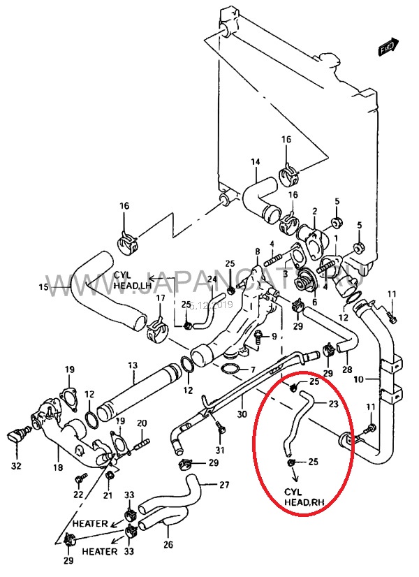

Всем Привет! Давно не писал.
2.5 V6
Треснула тоненькая трубка радиатора. Куда она идет не знаю. На схеме она номер 23. Прикол в том, для того, чтоб ее поменять надо пол двигателя разобрать, что именно снимать я не знаю, коллектор точно. Она идет куда то вглубь. Вопрос заключается в том, какие прокладки коллектора докупать, чтоб сразу менять? Или может что-то ещё надо... Подскажите пож-та.

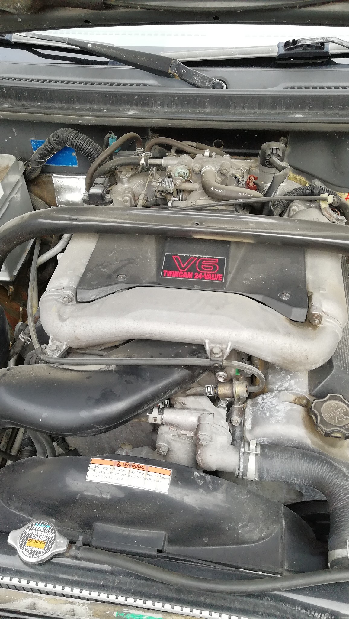

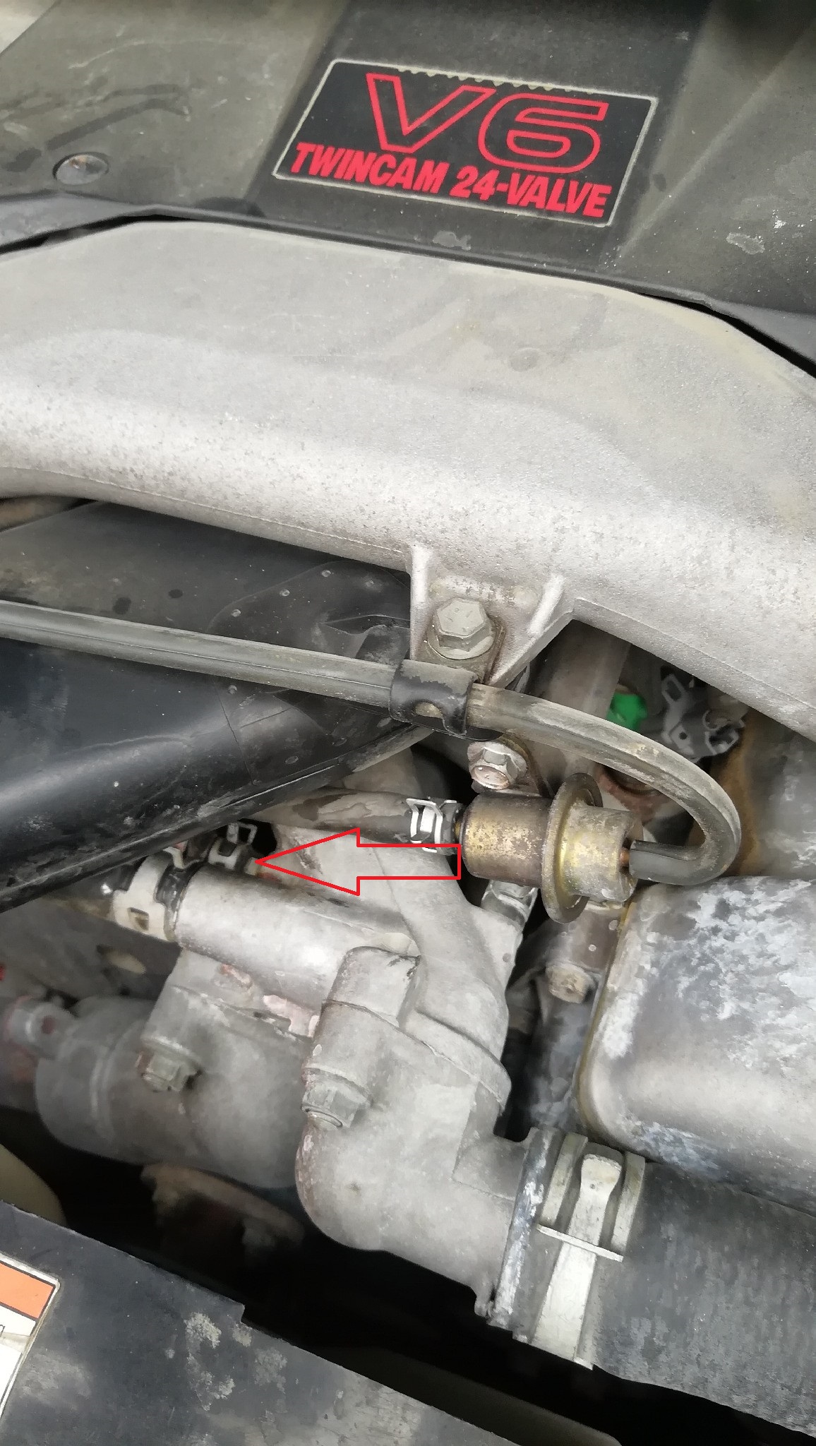

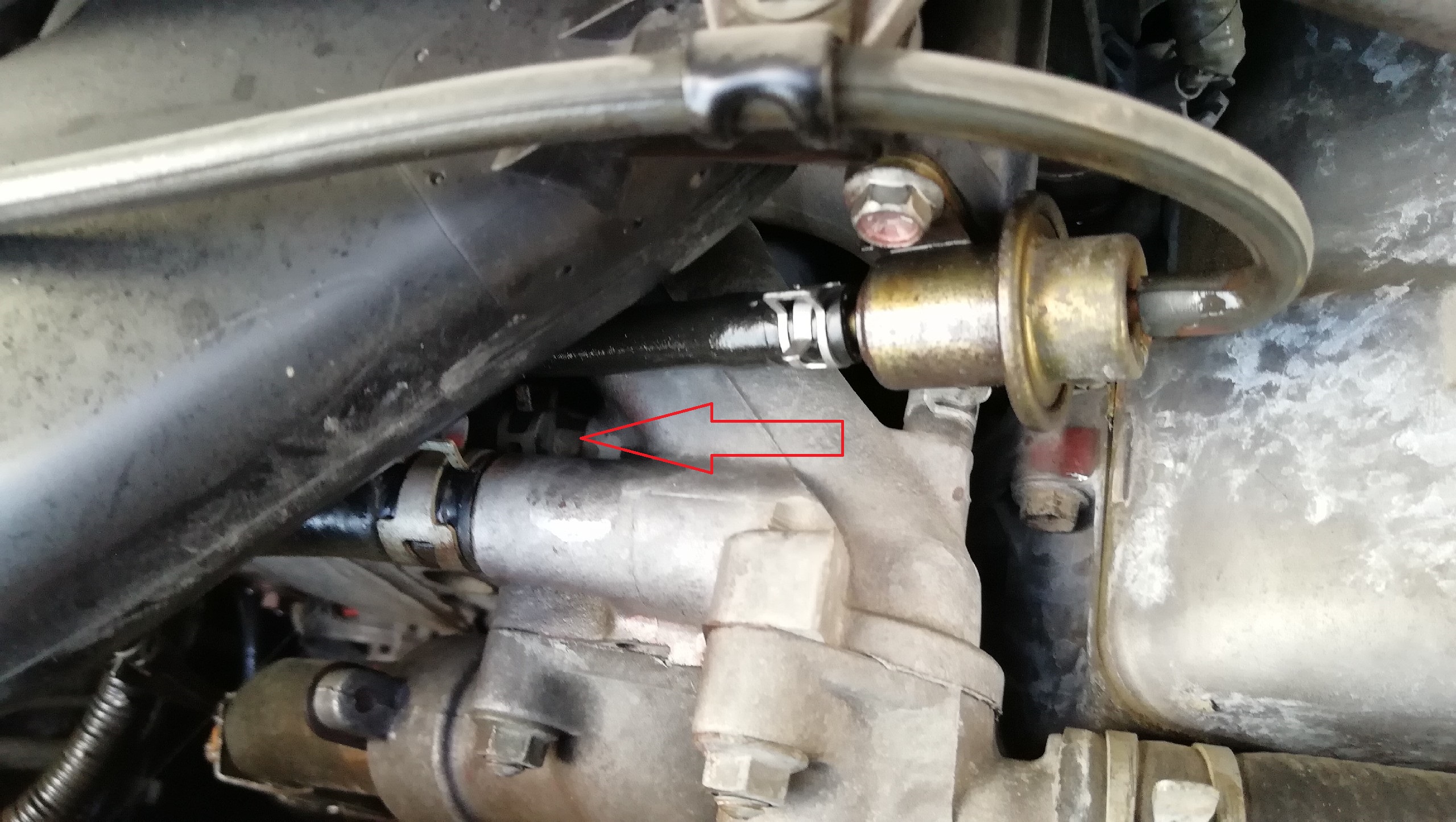

Всем доброго время суток. Уходит антифриз, грамм по 600 в день. Луж не было, сперва перепугался что либо прокладки либо башка. Но вчера увидел лужу, не когда еще так луже под машиной не радовался. Через капот пригляделся АКПП вся красная (под цвет антифриза), патрубки печи в норме. Где то за движком течь. Что это может быть и как туда самому залезть ?
Доброго времени!
Ещё бы модель двигателя не мешало указать.
