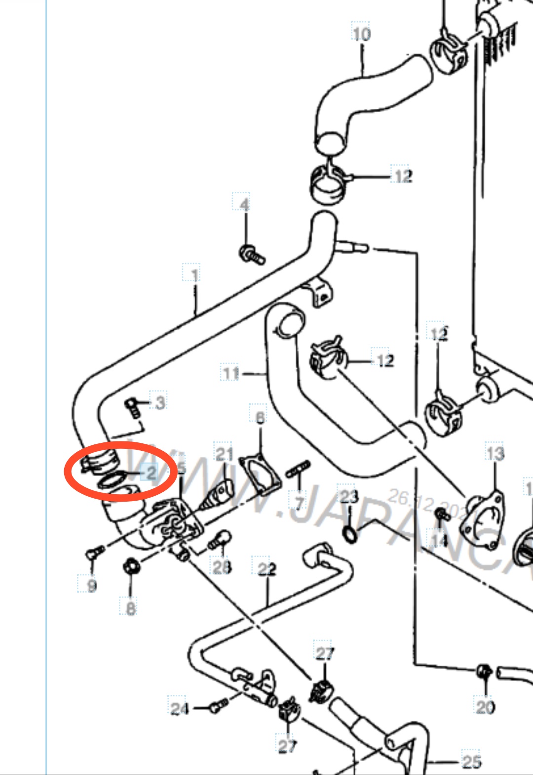

Что мешает открыть автомобиль в каталогах по VIN?

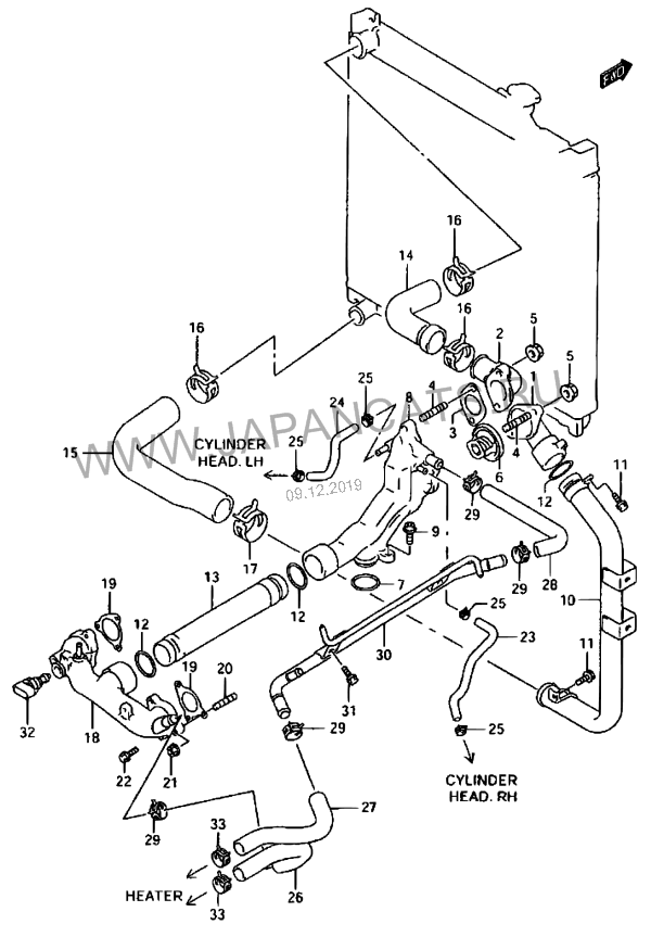

Стыков много в системе охлаждения, смотреть по схеме можно.

Как то не очень у меня получается пока таким пользоваться. Под номером 18 очень возможно и бежит. А 32 это пробка ? Она и стоит по ходу движения с лева. Спасибо, буду смотреть.
32 - это датчик температуры

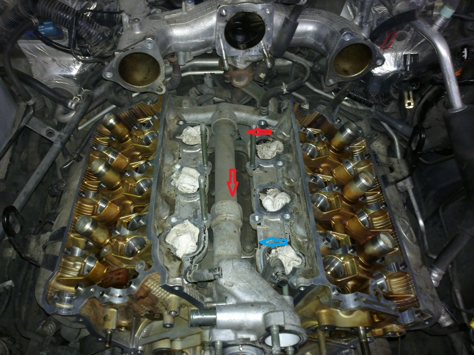

Всех с Новым Годом !!! Дошли вроде руки до машины. На фото которое скинул Nikon есть кольца под номером 12 в рубашке охлаждения, с них у меня и бежит довольно неплохо на холодную. Вопрос уважаемые форумчане - надо снять полностью впускной коллектор с форсунками чтоб их заменить, или можно снять радиатор и выдернуть трубу под номером 13 на себя , заменить кольца и впихнуть обратно ? Кто их уже менял ? Расскажите как проще .

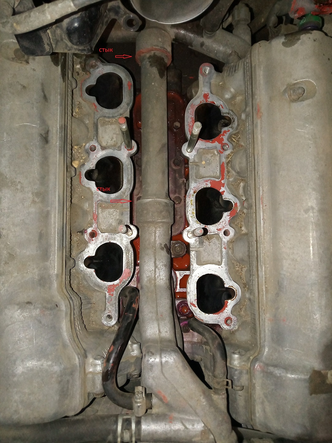

Нашел фото. Кому интересно - красные стрелки указывают на те места где стоят резиновые колечки, это проблема в наших движках, кольца рассыхаются и бежит с них антифриз обычно сперва только на холодную. И за болта который указан синей стрелкой не удастся просто выдернуть трубу на себя, придется снимать впускник, чем в выходные и займусь. Nikon я туплю:(, не могу найти парт прокладок под впускник и прокладки под термостат, а их скорей всего надо будет менять.

Разобрал. Долезть до трубы 3 часа. А снять ее ушло еще 3 часа, болты у меня под шестигранник не откручивались, один пришлось высверливать.

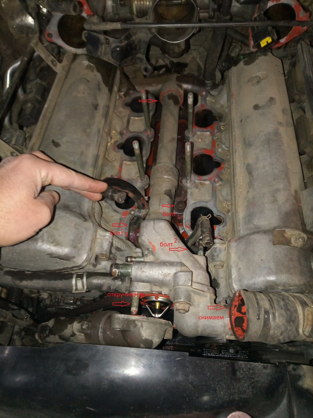

это ссылка на видео как добраться до рубашки охлаждения, тысячу лайков мужику. Очень все подробно, я так и разбирал с телефоном. Потом на фото показано что открутить и трубу вверх и на себя, если не выходит то прибавьте матов и она пойдет как и в моем случае. Понадобится накидной на 12, хорошая головка 12 с ключем, ключик на 10 и шестигранник на 8 хороший качественный чтоб в головку вставлялся и длинной 8-10 см - коротким к болту под номером 2 не подлезть. Только после того как выдерните трубу у вас будет доступ чтоб подлезть к хомутам на шлангах которые идут в головки. У меня и текло со шланга, лопнул. По поводу прокладок - не было не где, везде красный герметик, врядли я найду прокладки , так же все посажу на герметик.
На рубашке в трех стыковочных местах резиновые, уплотнительные кольца их сразу под замену и оба шланга под замену. Теперь дилемма как шланги подобрать, они же спец-какие то . И болт новый купить под шестигранник на 8 но чтоб не такой который при затяжке лопнет а хороший.

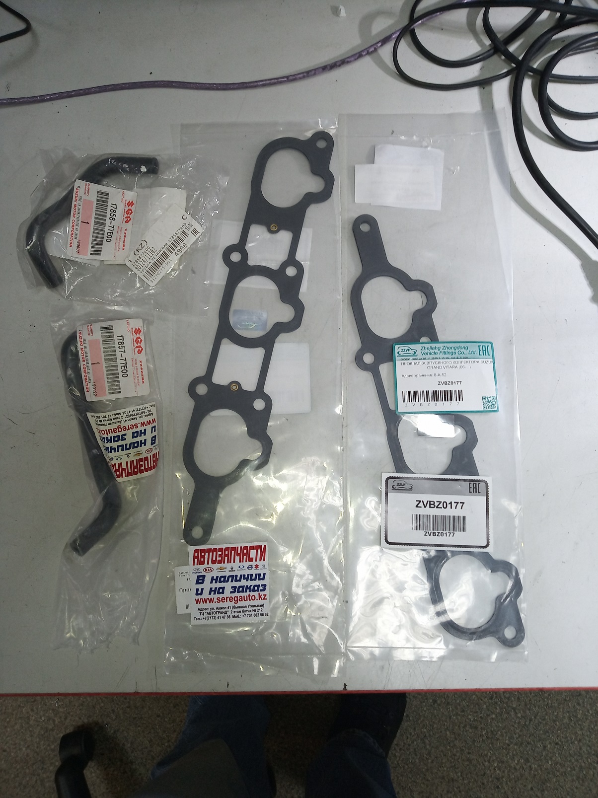

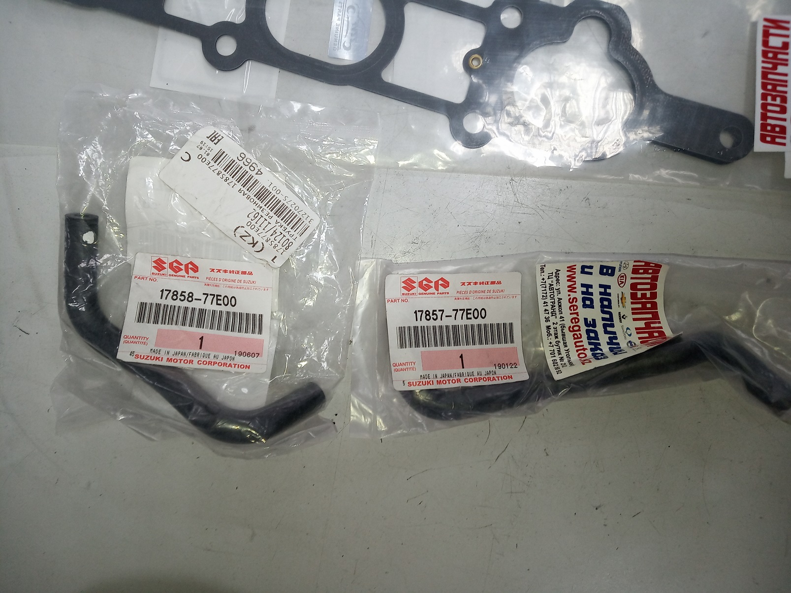

Причина утечки на первом фото. На следующих все что смог найти, хорошо что шланги родные нашел правда дорого за один шланг 12баксов получается и за одну прокладку 10баксов. Лепить обычные шланги туда не советую. Остальное все на герметик посажу.

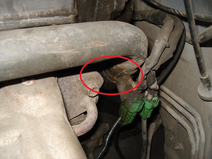

Вопрос таков: что придает герметичность основанию выпускной трубки охлаждения?
Там прокладка какая то или что? Антифриз сочит, на фото видно.
Да, там колечко резиновое 09280-34005

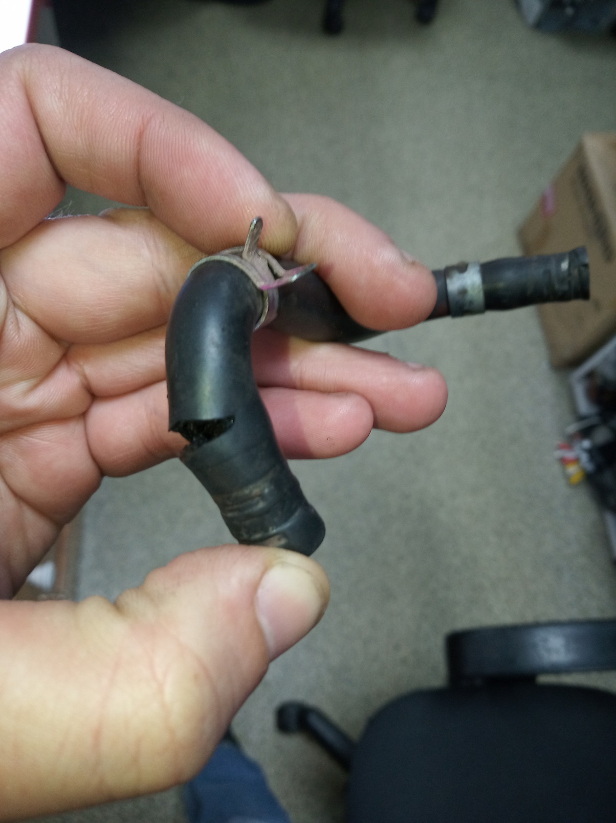

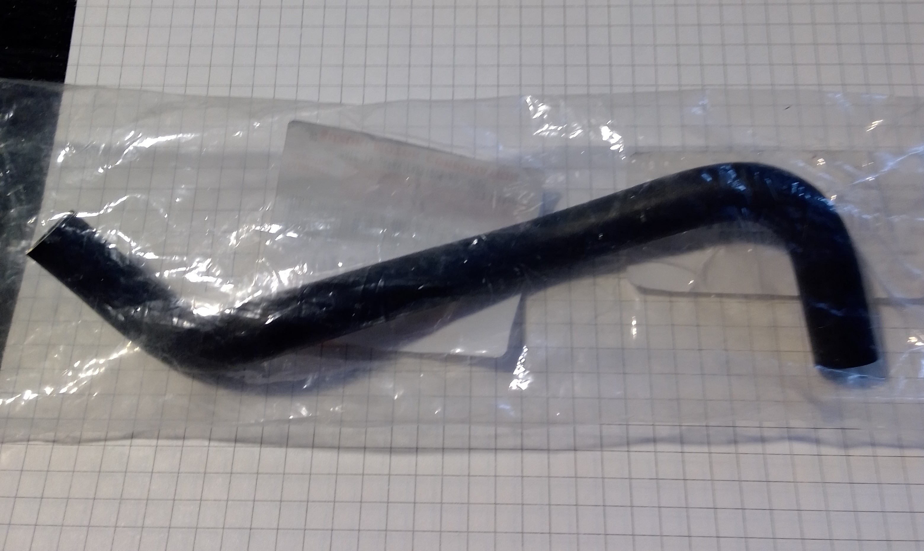

была аналогичная проблема с этим шлангом, было отверстие как иголкой проткнули. Антифриз тоненькой струйкой лился сверху на движок и стекал вниз на сцепу и коробку, причем этот шланг находится под впускным коллектором и его не видно. На фото новый шланг
