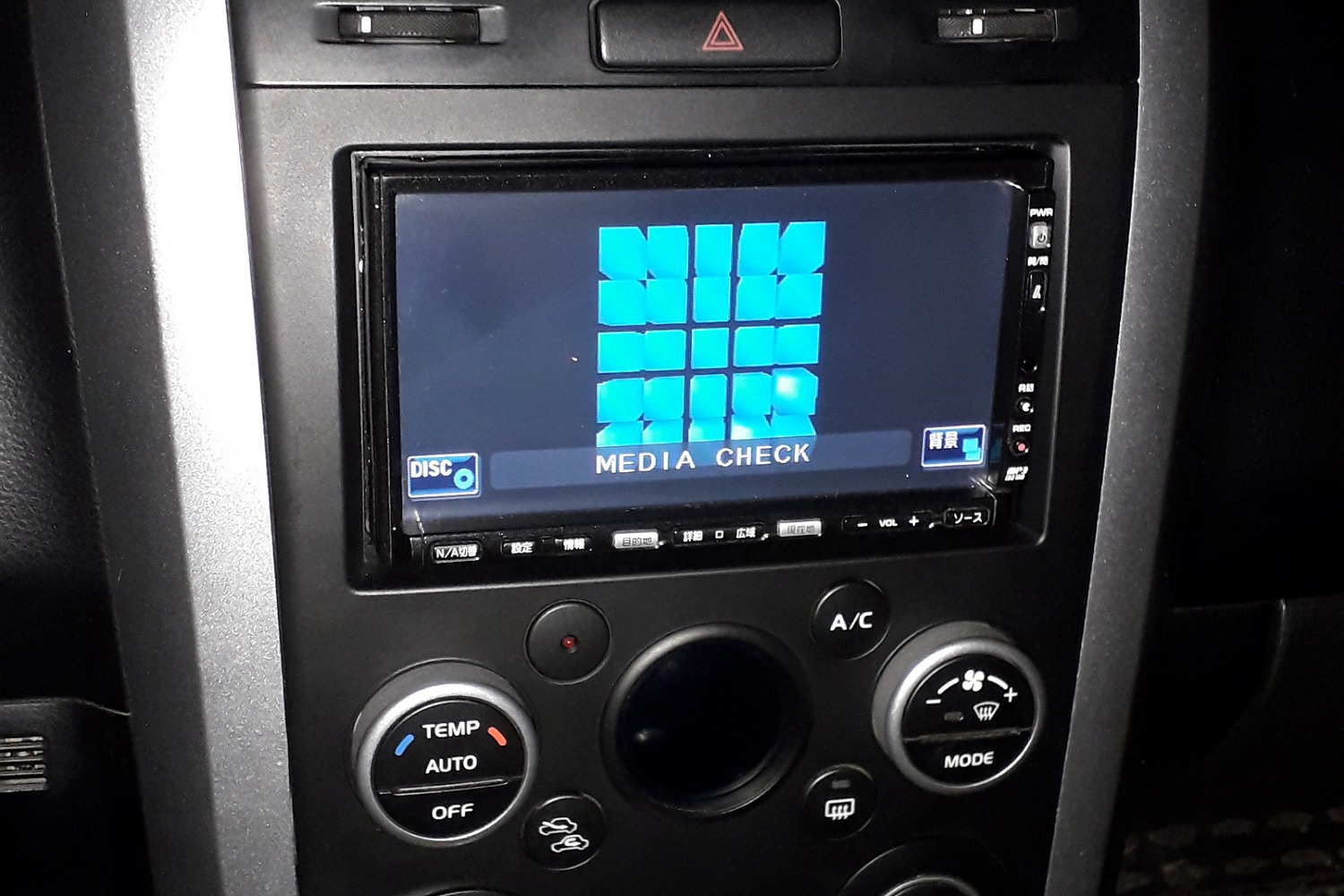

Понимаю, что мой вопрос перетертый на форумах и ютубе, но для себя так и ненашел ответ, запутался.. Машина 2010 года с люком, в 2019 обзавелся "новой" контрактной головой-балалайкой Clarion QX 6577E NaviHDD с внутреннего рынка Японии, тоже 2010 года выпуска)
Подключил конвертер Озар а класса, теперь радио есть)) но возникла трудность с подключением камеры заднего вида. Камера куплена самая простая, для пробы - Digma DCV-110.

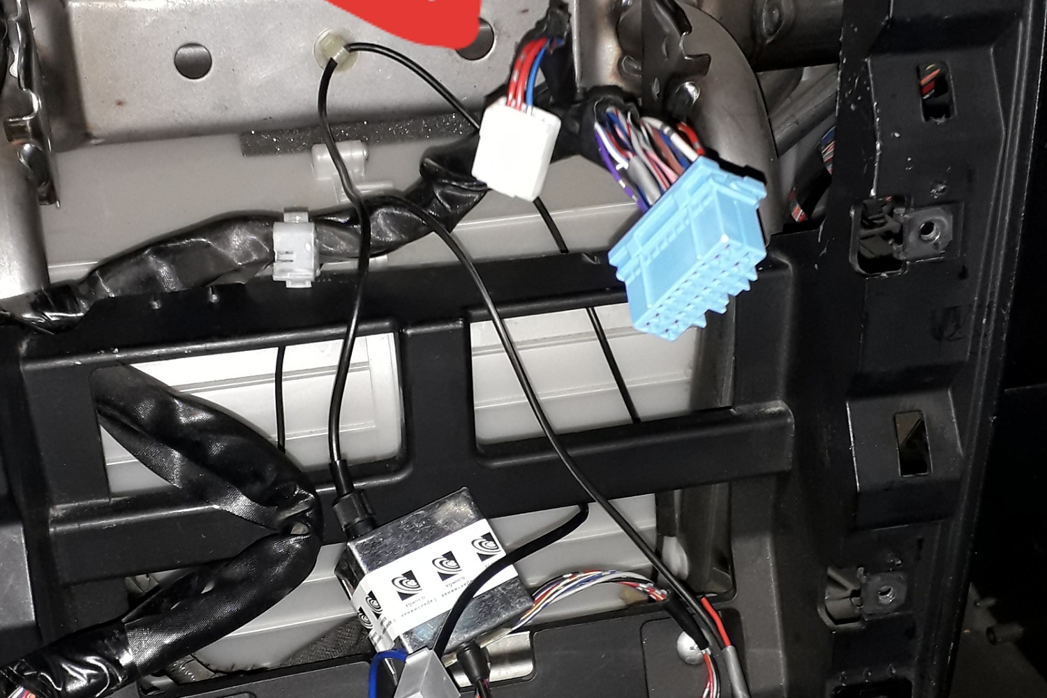

Фишка-коннектор имеется. Подключил (по наводке из Драйва) плюс от фишки в доп. разъем от колодки мафона (средний провод из трех), а минус по японской схеме - на корпус мафона.
В итоге при включении ЗП камера включается, но по возвращении все остальные функции мафона не работают... Прошу подсказки, кто знает или кто сталкивался с проблемой?! Какой алгоритм действий нужен? Спасибо!

т.е. видеовход автоматом включается, но не выключается?
попробуйте руками отсоединить разъём камеры от магнитолы. Если перешла в нормальный режим - менять камеру. ( можно хоть от портативного DVD попробовать)
Если нет - проблема в магнитоле, может её нужно на какой-то пин напряжение подать, чтобы выключить видеовход.

Александр, я все уже подключил через реле, все работает. Спасибо Вам за участие!

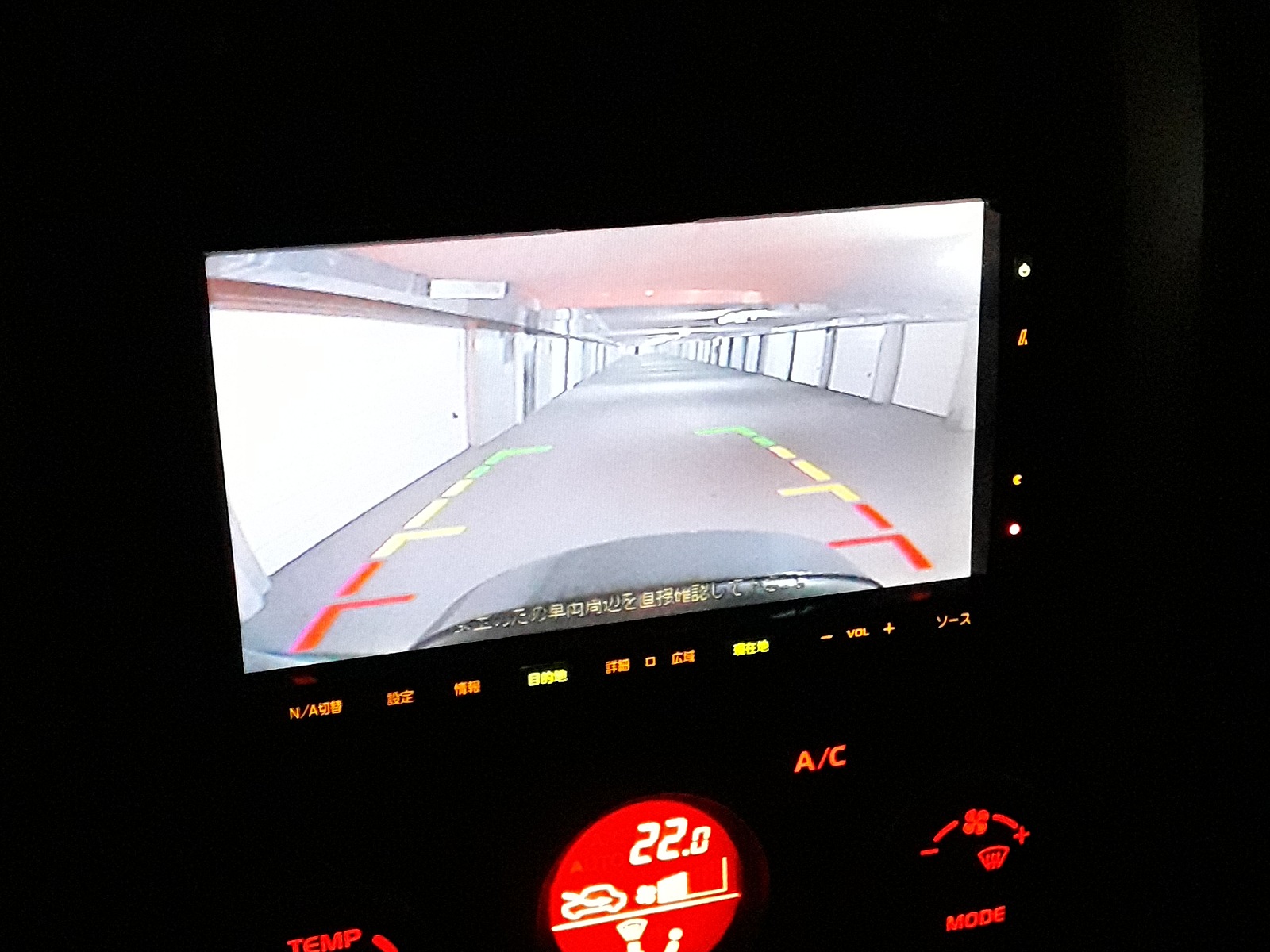

место для камеры правильное планируете.
У меня эпизодически чешутся руки интегрировать в стоп сигнал 5-й двери рабочий свет, но пока нет жёсткой необходимости и времени.

отлично сделано!
Я правильно понимаю, что красный отсвет на втором фото - это отражение включённого стоп-сигнала от потолка?

Вполне возможно, а в целом совсем не мешают стопы) спасибо;)
