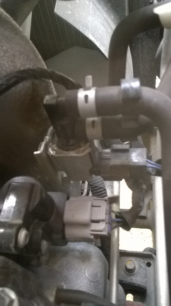

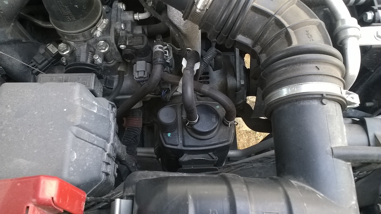

Для начала сменил крышку бака, поставил от семейства Ваз с клапаном. Ничего не изменилось. Потом снял уплотнительное кольцо с крышки. Давление в баке выровнялось с атмосферным. Но так как это полумера, решил копать дальше. Снял шланги и вынул абсорбер. Он находится под капотом чуть ниже воздушного фильтра. Продул шланги, они продуваются ртом свободно. Продул шланг, по которому пары бензина идут с бака. Он продувается в сторону бака, а обратно из бака воздух идёт нехотя, словно где то на пути к баку установлен обратный клапан. Проверил клапан, который должен периодически открываться и продувать абсорбер. Завёл двигатель, погазовал, разряжение со стороны клапана не появилось. Постучал по клапану и он заработал, разряжение стало поступать при оборотах выше холостых. Поставил всё на место.
На фото:
1 - абсобер
2 - клапан продувки
Запах бензина, пусть и несильный, иногда чувствуется. Может от чрезмерного давления в баке в первый раз где то произошла утечка бензина и это теперь даёт о себе знать. Или дело в самом бензине. Началось всё с того, что перешёл с импортного 95го на местный 92 бензин (разница в цене - 60%). Возможно он излишне выделяет пары (и это зимой, что летом то будет?), или излишне пахуч. Тянуть машина стала даже лучше, чем на 95 бензине, хотя раньше было как раз наоборот. Но иногда пованивает.
