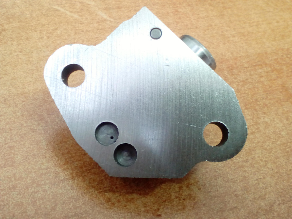

Был такой же стрекот, но менее продолжительный. Порядка двух секунд, но весьма интенсивный. Менял колпачки, заодно залезал в привод ГРМ. Как и у многих - натяжитель верхней цепи оказался закисшим в натянутом состоянии (выдвинутом). При помощи карбклинеров стал разрабатывать его (лучше сработал карбклинер ABRO). Через какое-то время из натяжителя вылетело черное масло и плунжер ожил. Еще на какое-то время оставил натяжитель в карбклинере, потом вернул на место. Натяжитель нижней цепи даже поменял, поскольку он травил масло через заглушку масляного канала. Когда стал ставить новый - был неприятно удивлен тем, что и он из-под той же заглушки пропускает воздух. Короче, собрал как есть. Интересно было бы с инженерами Сузуки пообщаться - зачем так сделано? После сборки запустил двигатель.Даже при том, что масло в двигателе стекло за неделю - после запуска стрекот цепи состоял из трех ударов в натяжитель. Видел несколько роликов, когда у людей после ремонта стрекочет чуть не минуту, Правда, они не промывали натяжитель. Ну, думаю, теперь-то все будет тихо. Но, запустил сегодня двигатель (после двух дней стоянки), а цепь опять три раза брякнула, правда глуше. Это я все к тому, что по нижней цепи потенциальный косяк с завода заложен - за время стоянки масло из натяжителя по- любому будет стекать. С другой стороны, на его штоке имеется гребенка со стопорм, т.е. сильно цепь он не отпустит.

через натяжитель должен был проток масла всегда .
инче масло в тупике быстро закоксуется и натяжитель долго не проработает .

Ну,да,на нижнем фото ближний канал как раз и травит.Смутило то,что травит как-то вокруг заглушки.Я мог понять отверстие маленькое или еще какие-то признаки технической мысли.А травление по заглушке,из опыта ремонта советских автомашин,это-просто косяк при изготовлении.В иномарках с таким решением не сталкивался.
ээээ.....есть отв. для подачи масла ...
есть отверстие для слива масла ...
штонитак ?!
по какой заглушке и что у тебя травит ?
ты заводил мотор без передней крышки и смотрел как работает механизм привода ГРМ ?
А верхний-то устроен иначе...
на верхнем нет храповика ?
что там по другому ?
у меня под рукой нет фотки ,а по памяти я уже и не вспомню ,пару лет прошло ...

Ага, нет храповика, нет отверстия, потому и забивается коксом. На нижнем отверстия, как такового, тоже нет. Сифонит из-под заглушки, по периметру. Рядом точно такая же заглушка стоит намертво, а из под этой давит масло.Конечно, без крышки не заводил, но там усилия большого не нужно - пальцами сжимал и видел как сочилось масло, а когда оно кончилось - пошли пузыри. Новый прямо чистый проверил - гонит воздух.
