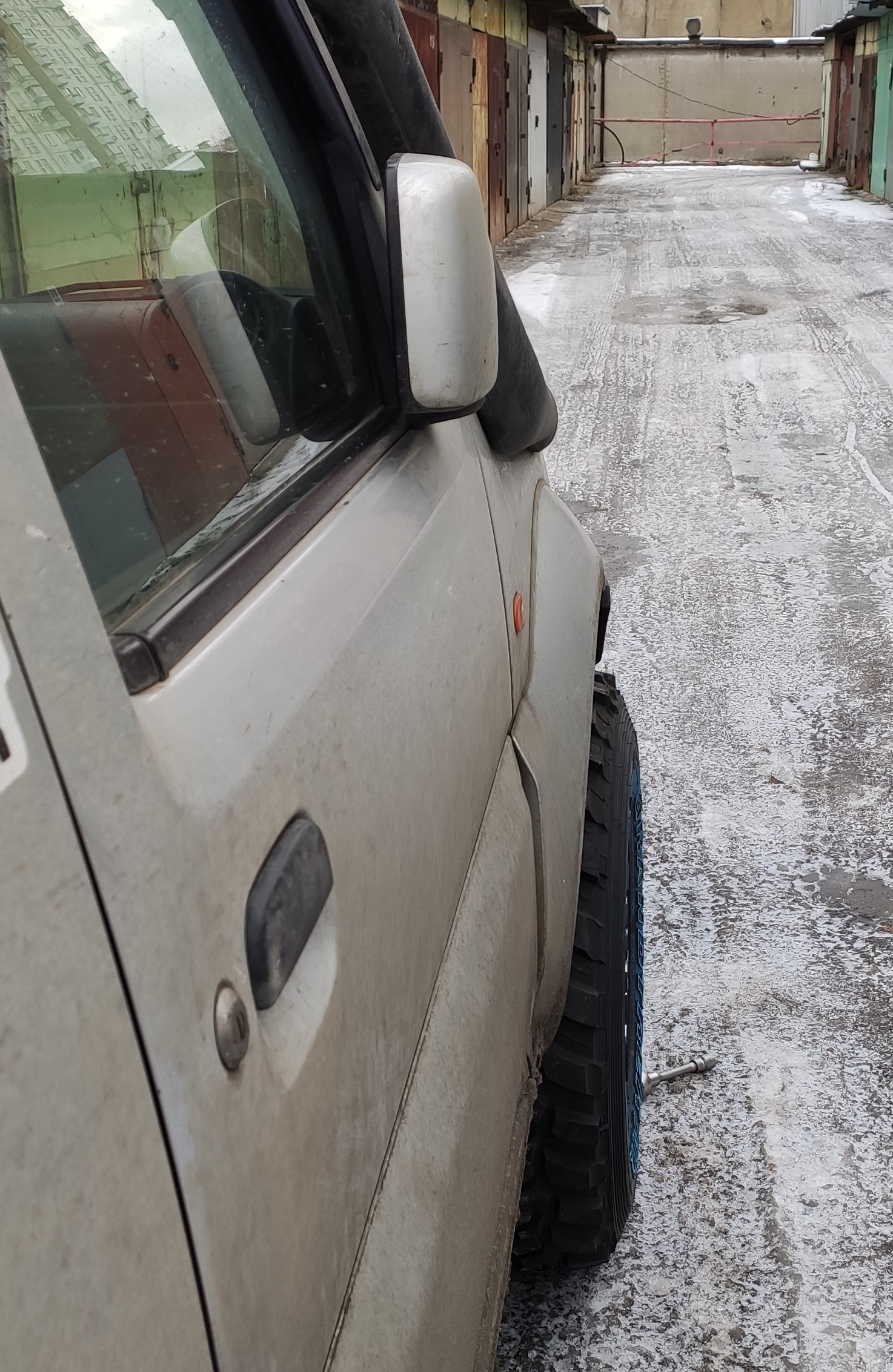

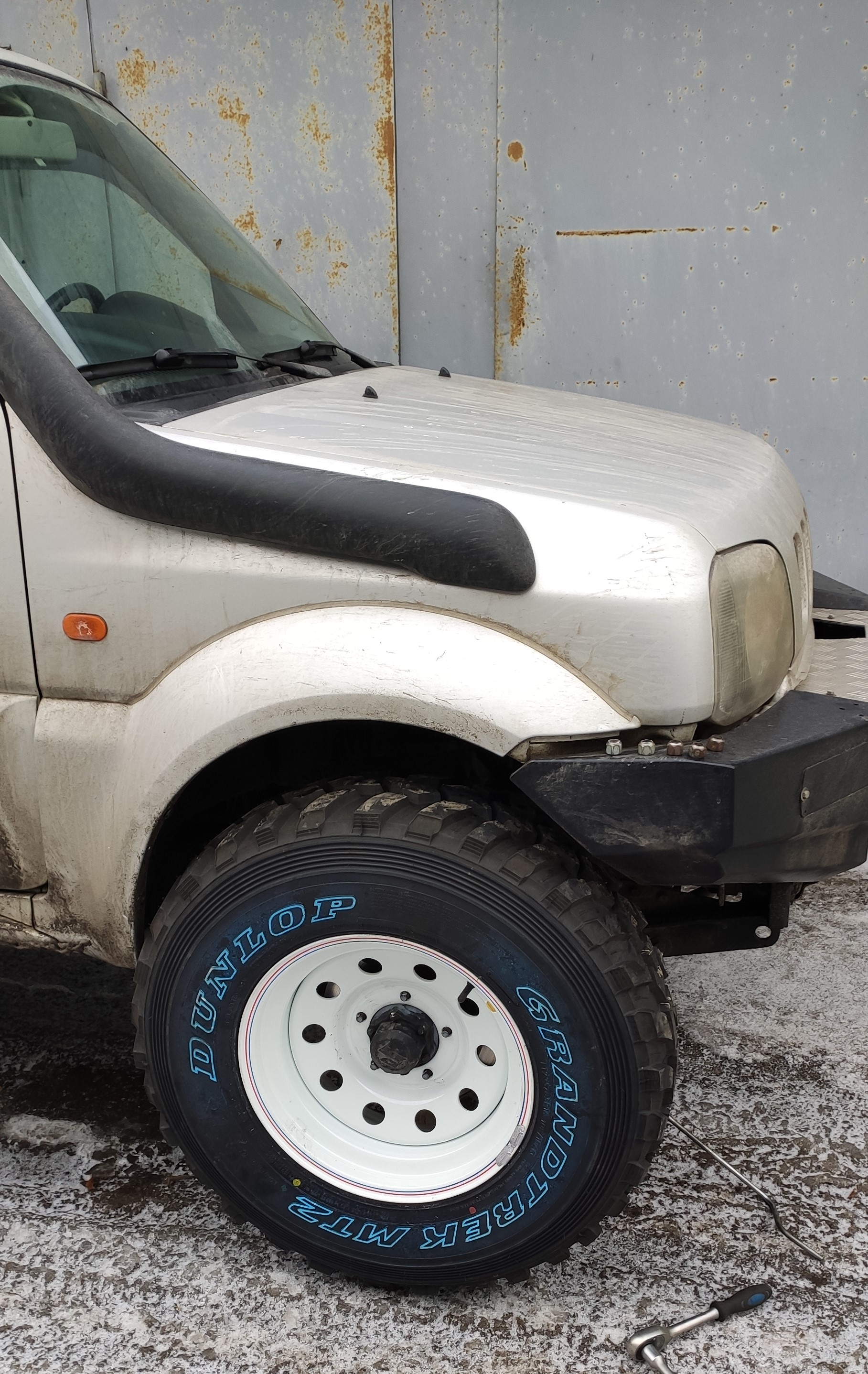

ivan1
18 Июнь 2013
Suzuki jimny 2008гв, MA13, МКПП
  • 1.2 MB Просмотры: 366
  • 850.7 KB Просмотры: 280
VikTOR_33
11 Октябрь 2020
Jimny JB33
Поделитесь впечатлениями, не цепляет ли раму? А какой лифт стоит, точнее сколько дюймов?
ivan1
18 Июнь 2013
Впечатления только положительные. Мне нравится. Но цепляет за кузов. У меня лифт кузова 5см+ лифт подвески 7см ( но пружины просели). Мост сдвинут вперед на 1 см, надо больше. Колеса цепляли за кронштейн на раме спереди, где крепится кузов и в районе педального узла. Сейчас я буду переделывать лифт подвески, будет 4 дюйма.
