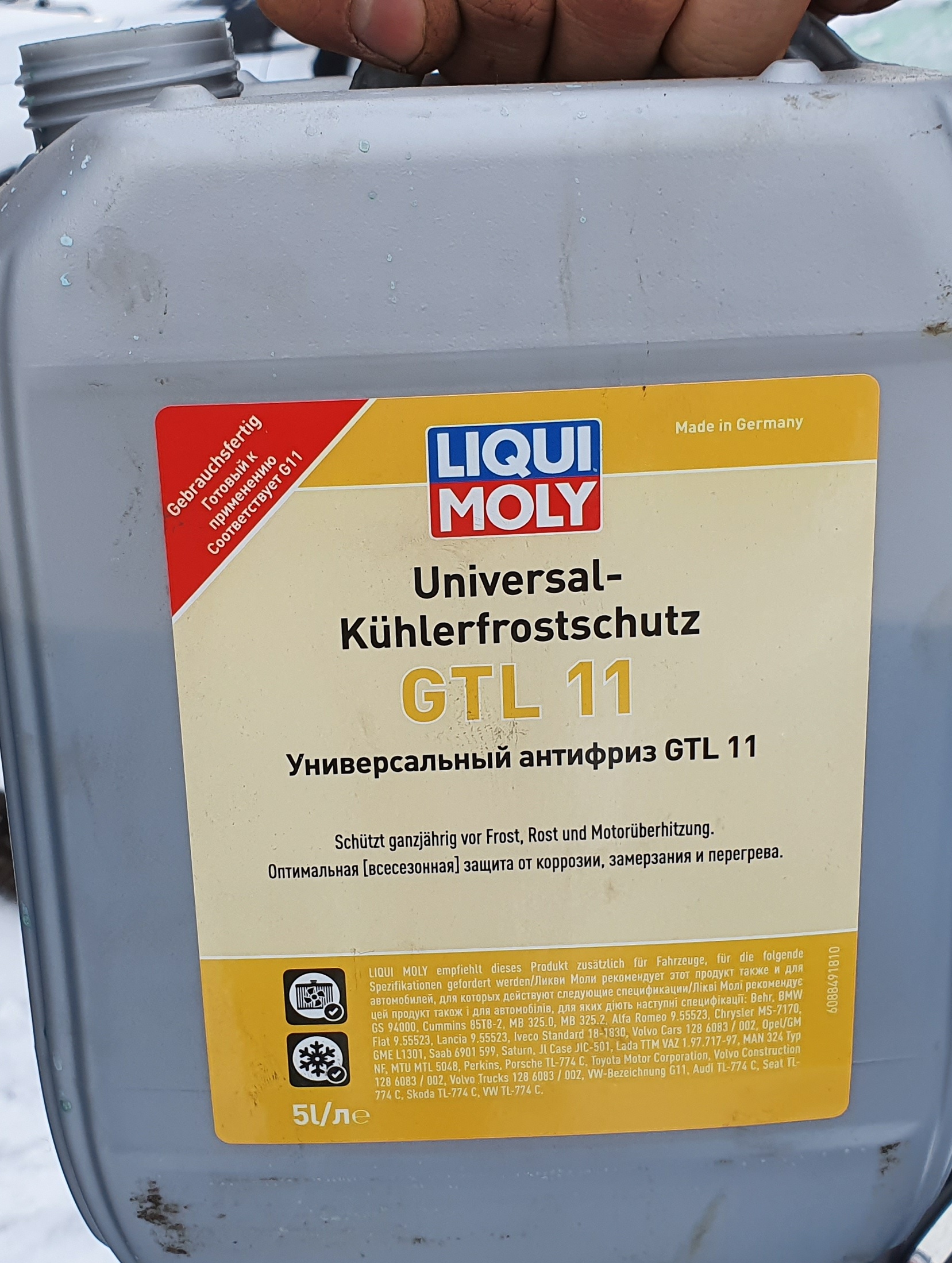

Когда сел уезжать, при нажатии на педаль газа в тишине услышал характерное журчание антифриза в радиаторе печки. Решил посмотреть уровень в бачке - оказалось чуть выше минимума. Вернулся в салон, попросил долить. Без вопросов сразу долили (сфоткал секретный дилерский антифриз)))

Для M16 всегда лился G11.
