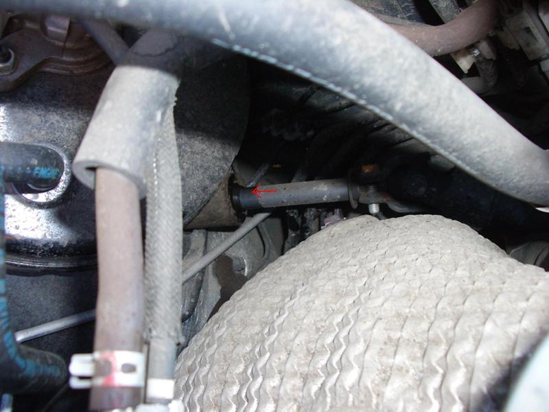

Немного солидола в место где рулевой вал выходит в моторный отсек устраняют скрип. Там резиновая втулка стоит.

со средствами понятно
главное - куда лить
