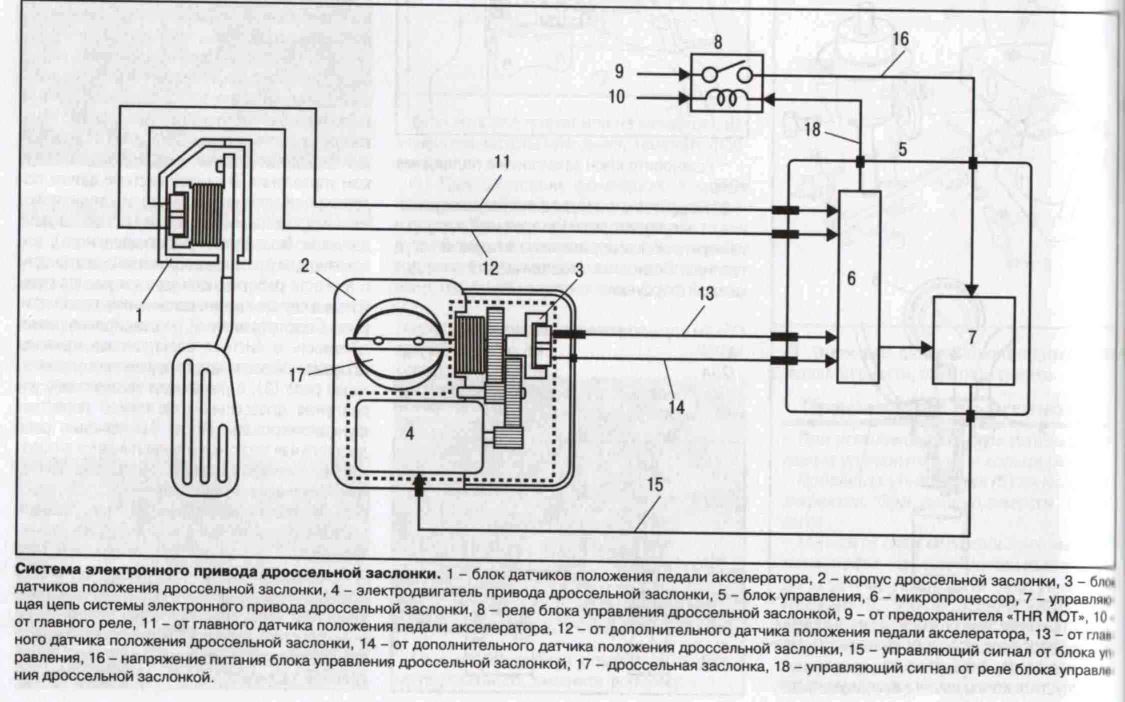

есть , когда переставляешь акум все работает и то не на всех , и седня еще отказал педаль газа и плавают обороты 1.5 до 2 тыс. х знает все в кучу а как найти я здесь новичок
t/ aleksandr
3 Февраль 2020
сузуки гранд витара, снегоход тайга,буран, вездеход
посмотрел блок все цело, нашел сгоревший предохранитель на дроссельную заслонку другой ставишь сразу сгорает походу где то замыкает

едет 20 км газ не работает
калян42
2 Октябрь 2012
1,596
182
Прокопьевск
СГВ 2010
и не будет , ищи причину
выдерни реле дросселя , если пред перестанет перегорать то смотри само реле , если всё норм то копайте жгут от релюхи до ЕСМ ,
пока както так
если сам не очень в этом , толкового электрика тебе )))
