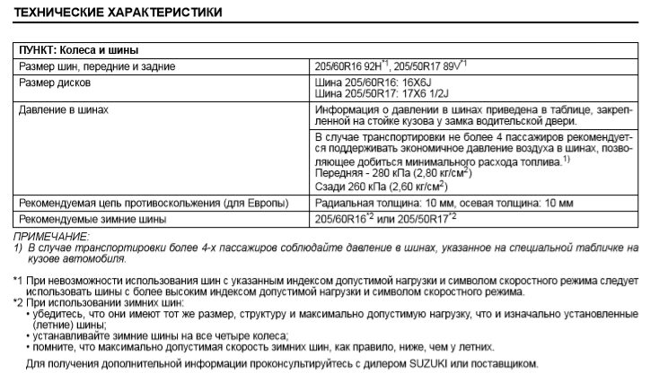

Обычно мы руководствуемся информацией по табличке на стойке кузова.
Просматривая инфу в мануале, к своему удивлению прочитал следующееo_O:
Таким образом, при транспортировке не более 4 пассажиров Сузуки рекомендует экономичное давление в шинах:
- передние колеса - 2,8 кг/кв.см
- задние колеса - 2,6 кг/кв.см
Так как я в основном езжу 1-2 человека и постоянно поддерживаю давление в зависимости от нагрузки 2,3-2,4 (по табличке), то задаю себе вопрос - я был не прав?
Такое давление подходит только для идеальных дорог :)
Может, это они просто перепутали "не более" и "более" - проблемы перевода, понятно же что чем больше пассажиров тем больше должно быть давление для экономичной езды

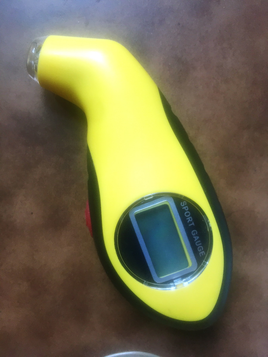

Купил у китайцев цифровой манометр. Давно хотел, а то до сих пор совдеповским пользуюсь :)

Почему громыхающей? Уже давно все устранено, подвеска в норме!
Я тоже несколько лет назад купил подобный. Совдеповский убрал в дальний угол. Вскоре пришлось достать назад - он до сих пор показывает все очень точно, а китайские показания стали напоминать игру на рулетке.

Такой же желтый с синей подсветкой? Он у меня даже в кг/см давление показывает..
Нет, внешне не такой же - немного другой. Если не забуду, то сфоткаю и выложу.

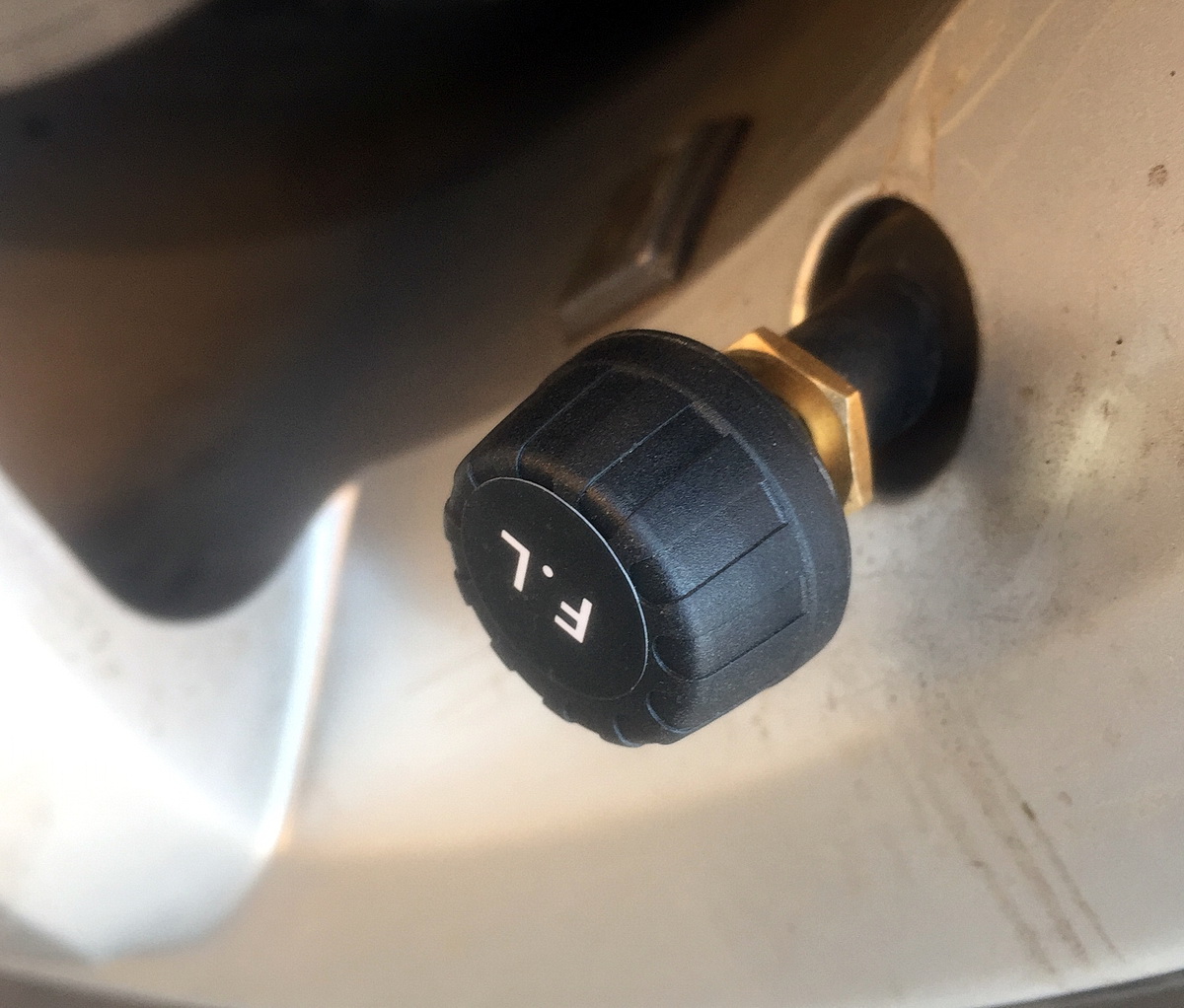

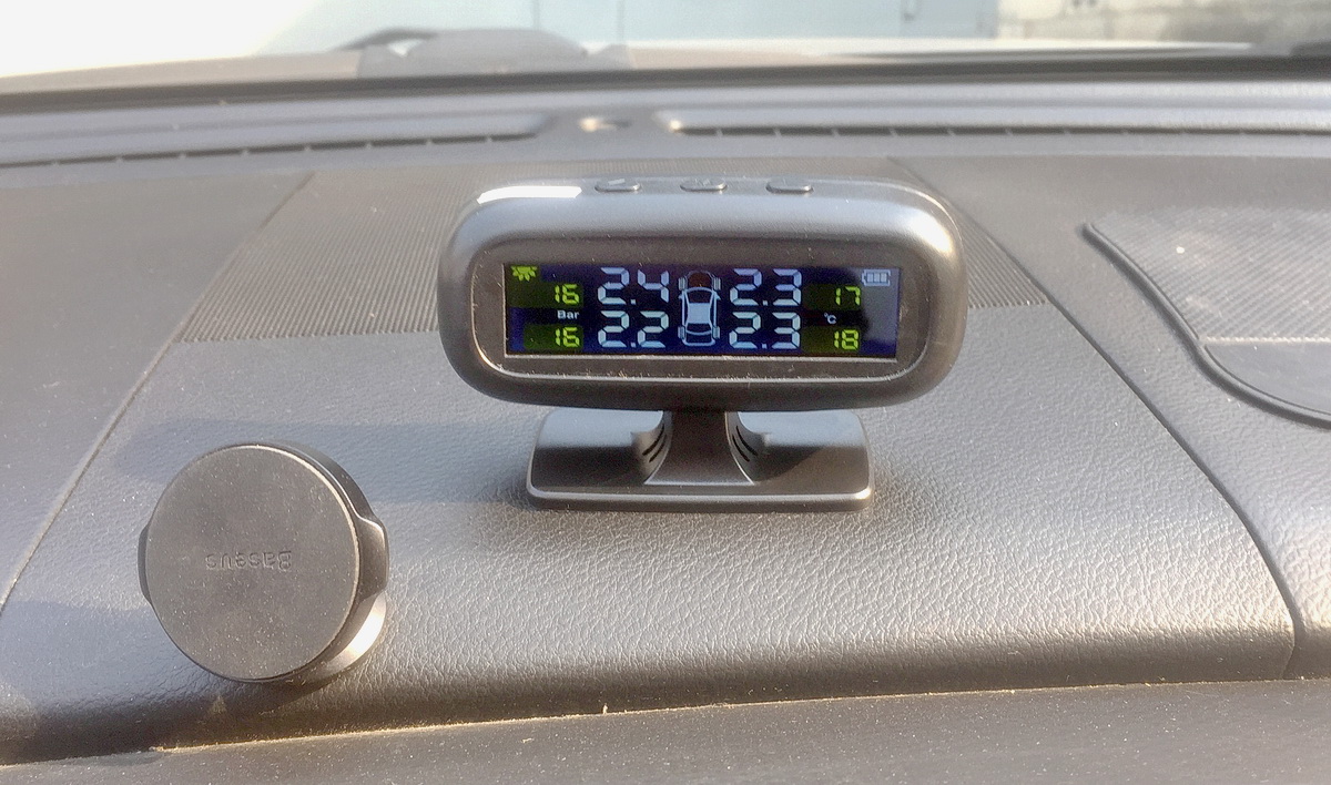

Да, уже получил и установил:
  • 321.3 KB Просмотры: 173
  • 320 KB Просмотры: 171
Реакции: niral и Димыч 72
