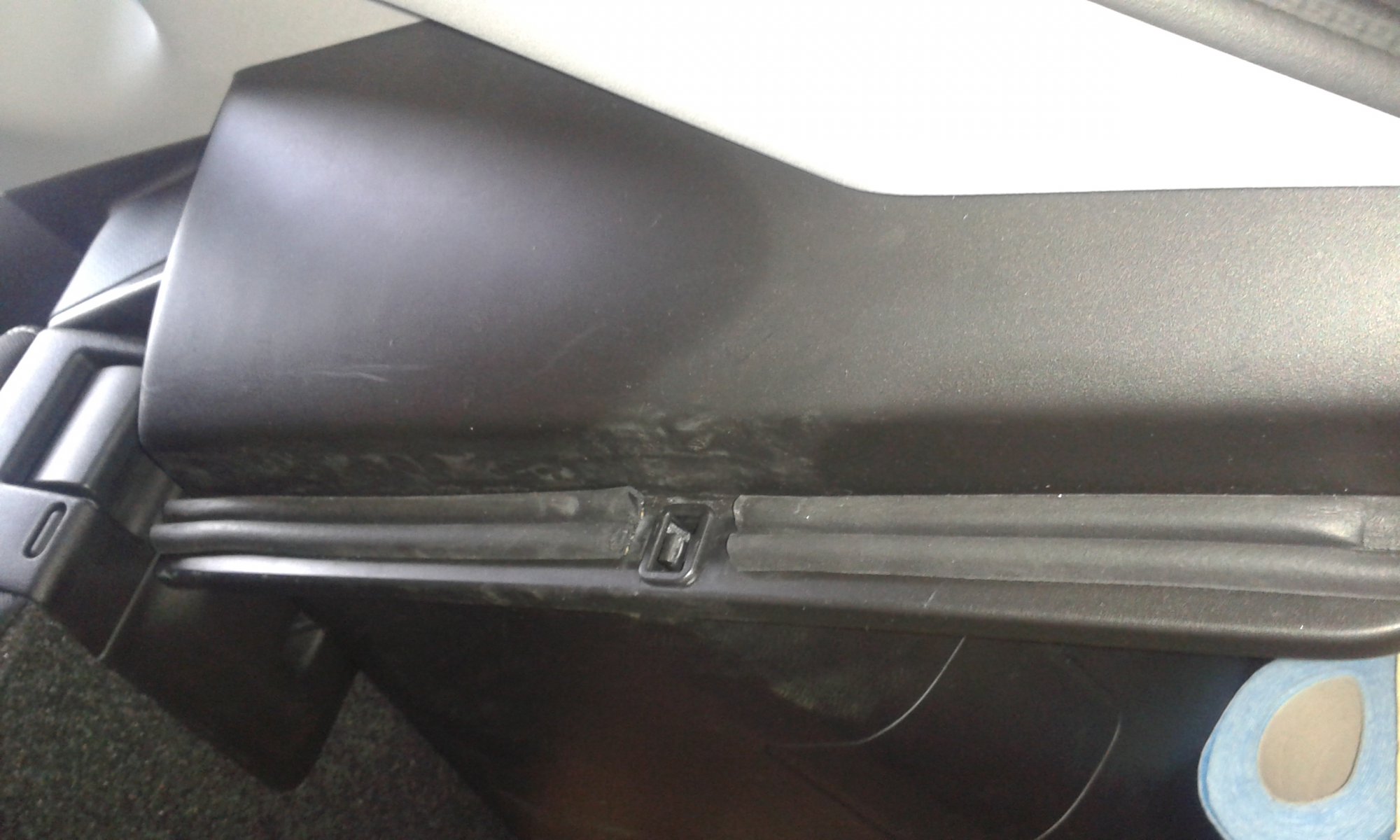

На днях приклеил оконный уплотнитель в багажник , туда где полочка постоянно бултыхается .Гораздо комфортнее ездить стало.Уплотнитель в разрезе как знак "неровная дорога" ,он туда как раз по ширине ложится.

Не понятно, в каком месте проклеили уплотнитель... Хотя бы на телефон сфотали, чтоб наглядно было....

А там больше некуда клеить ..Туда где полка крепится к кузову. Снимаете полку и приклеиваете по два кусочка по размеру с каждой стороны.Две минуты делов.Какие фотки? Но если для форума, то завтра сделаю.:eek:k:
