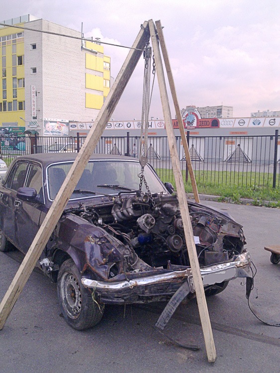

Ну и как крайний вариант, в чистом поле копаем яму в аккурат в размер двигателя с коробкой (стенки только укрепите хотя бы досками). С помощью блоков и и опять же досок делается тренога. Капот будет мешать, лучше снять его заранее.
Разобрали подвеску, спустили двигатель с коробкой в яму.
Поставили на машину колеса откатили.
Поменяли двигатель в яме, накатили машину.
Установили двигатель с коробкой на машину.
Но это такой цирк... лучше в сервис.

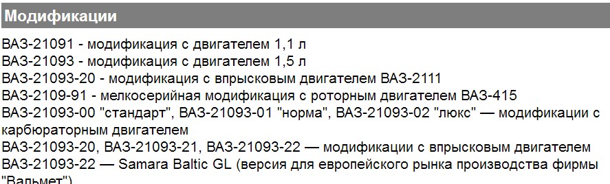

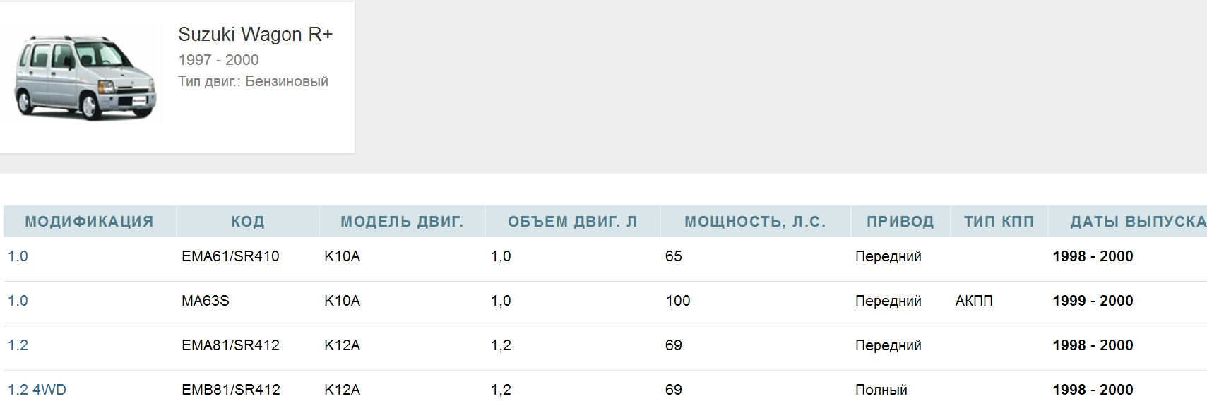

У меня 81 кузов. Если отличие от 61-го только в обьеме двигателя
Бредятина если честно, просто уже так повелось называть тут o_O, кузов это кузов, дрыгатель это дрыгатель. Он по определению не может отличаться объёмом двигателя. А теперь вопрос чтобы дошло о чём речь, какой кузов у вёдер с картинки ?
