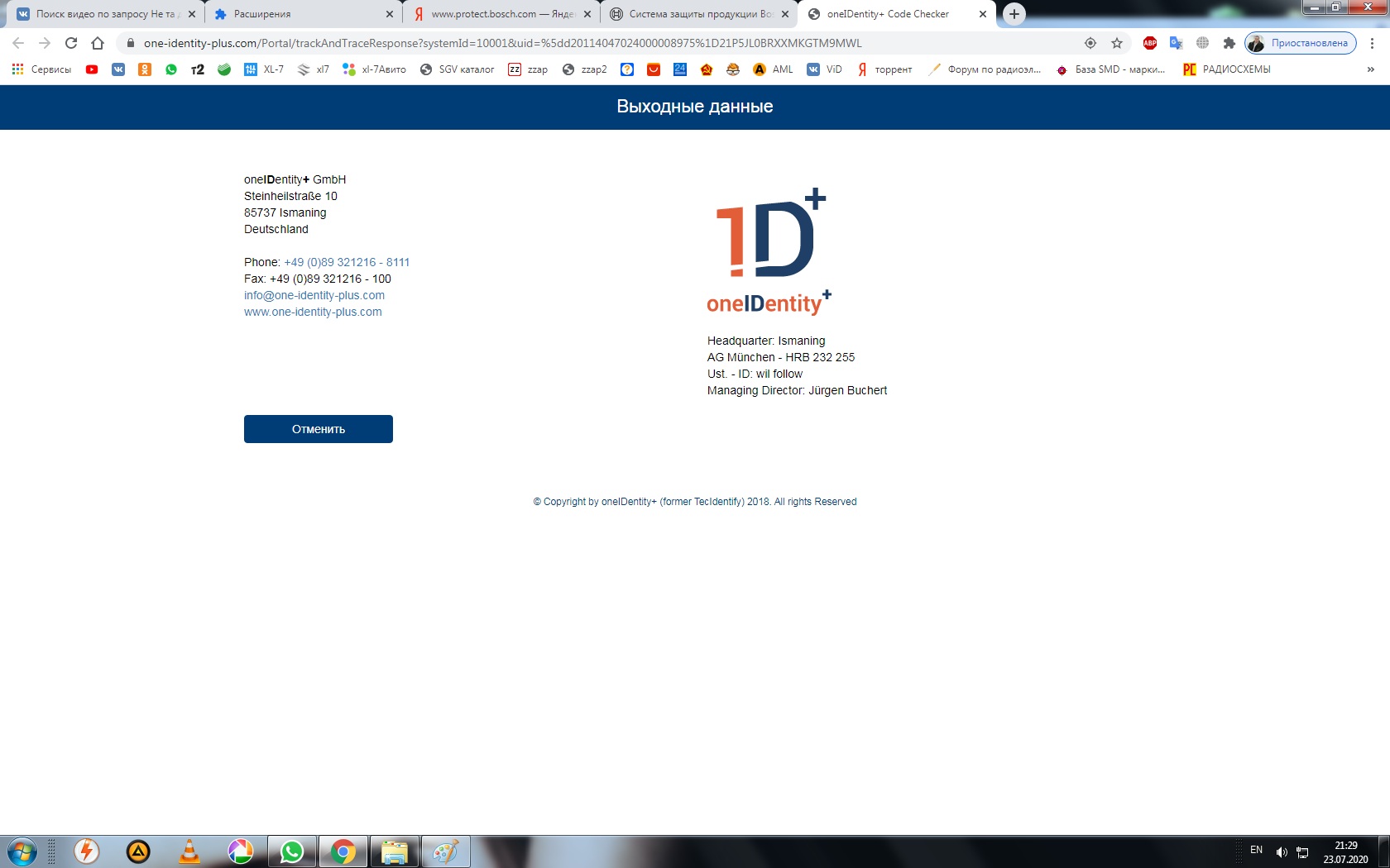

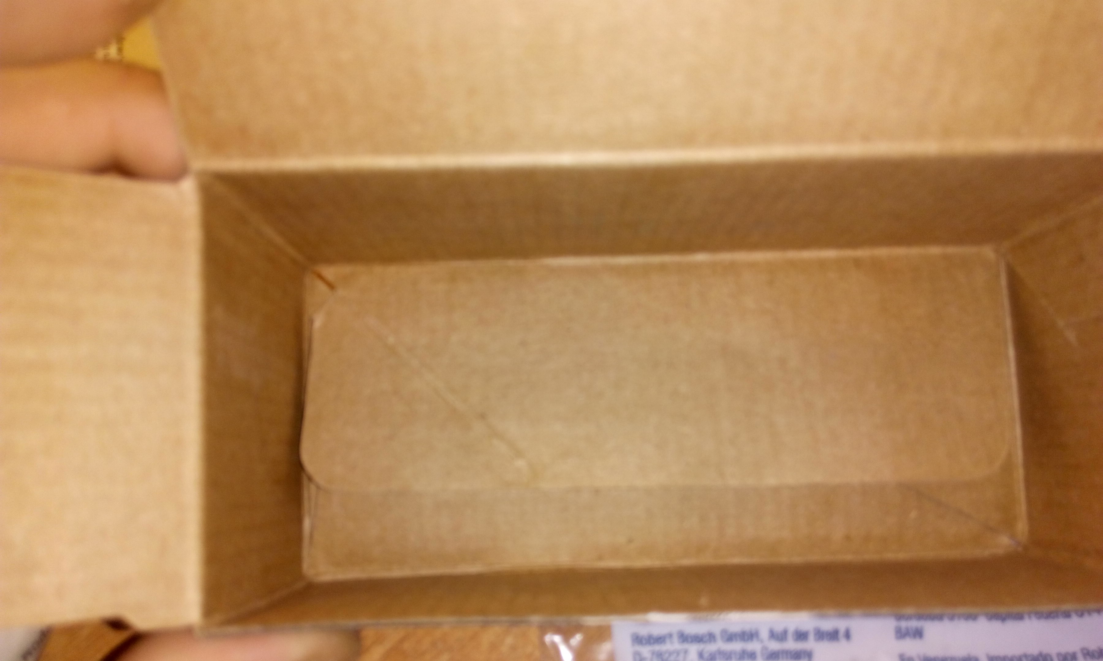

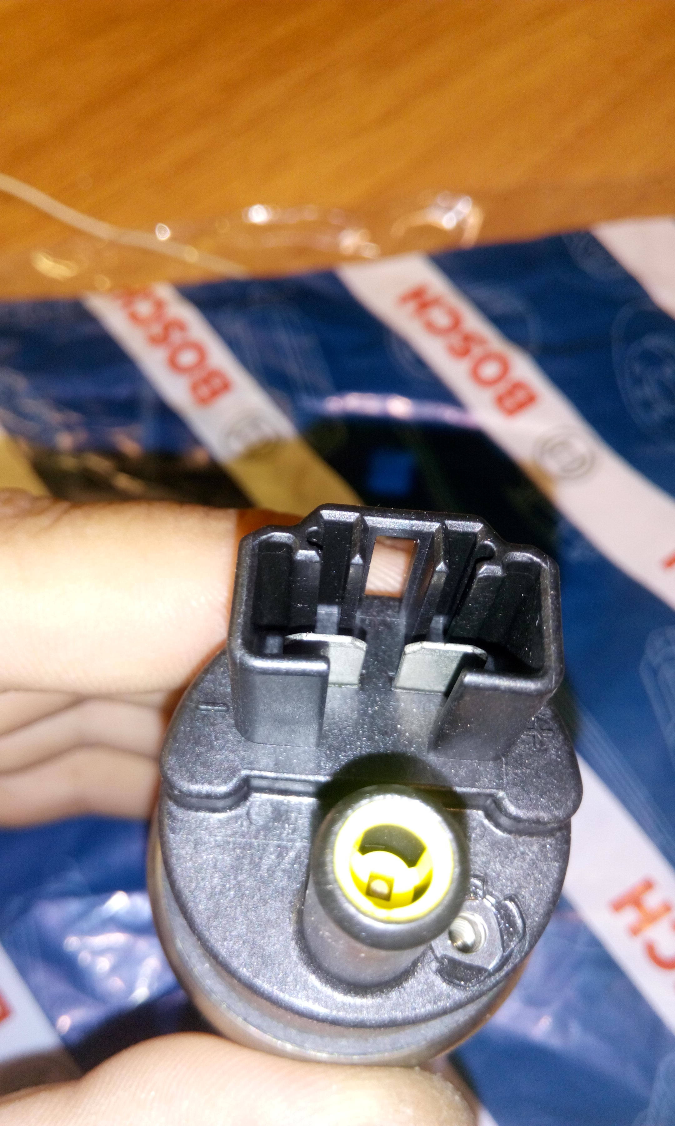

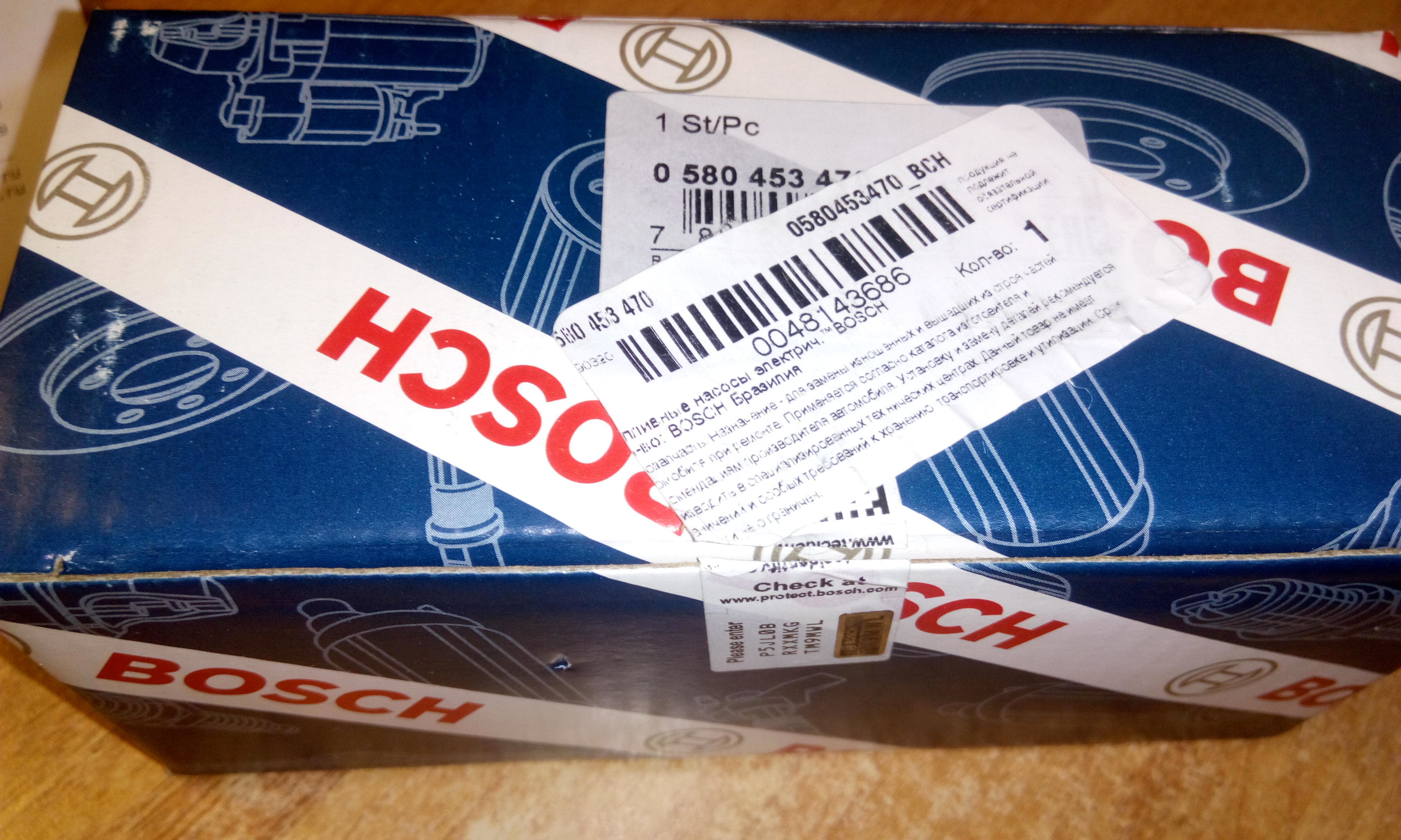

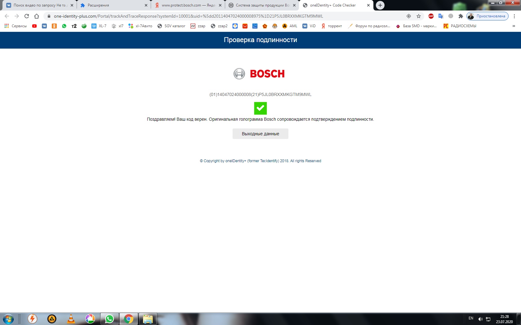

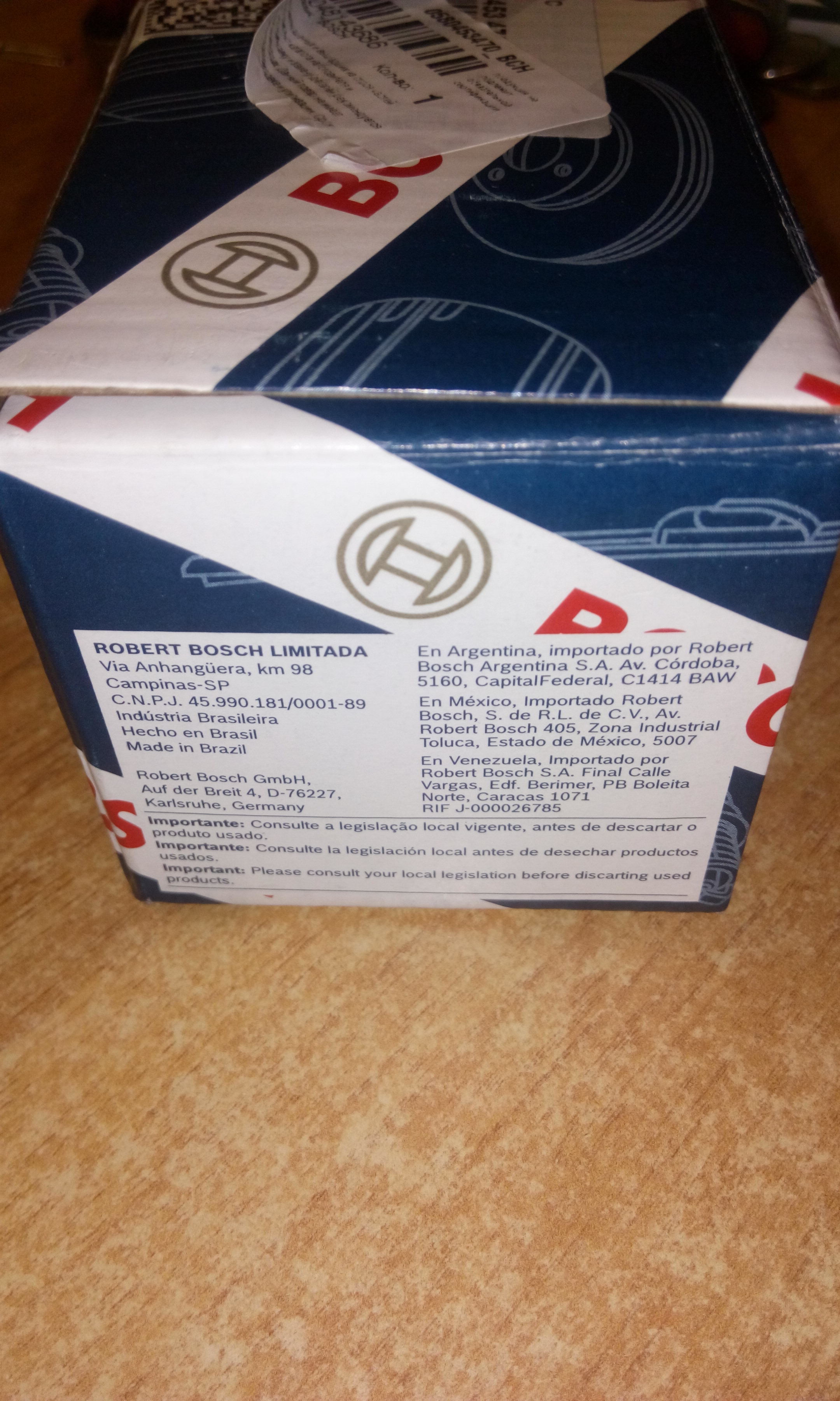

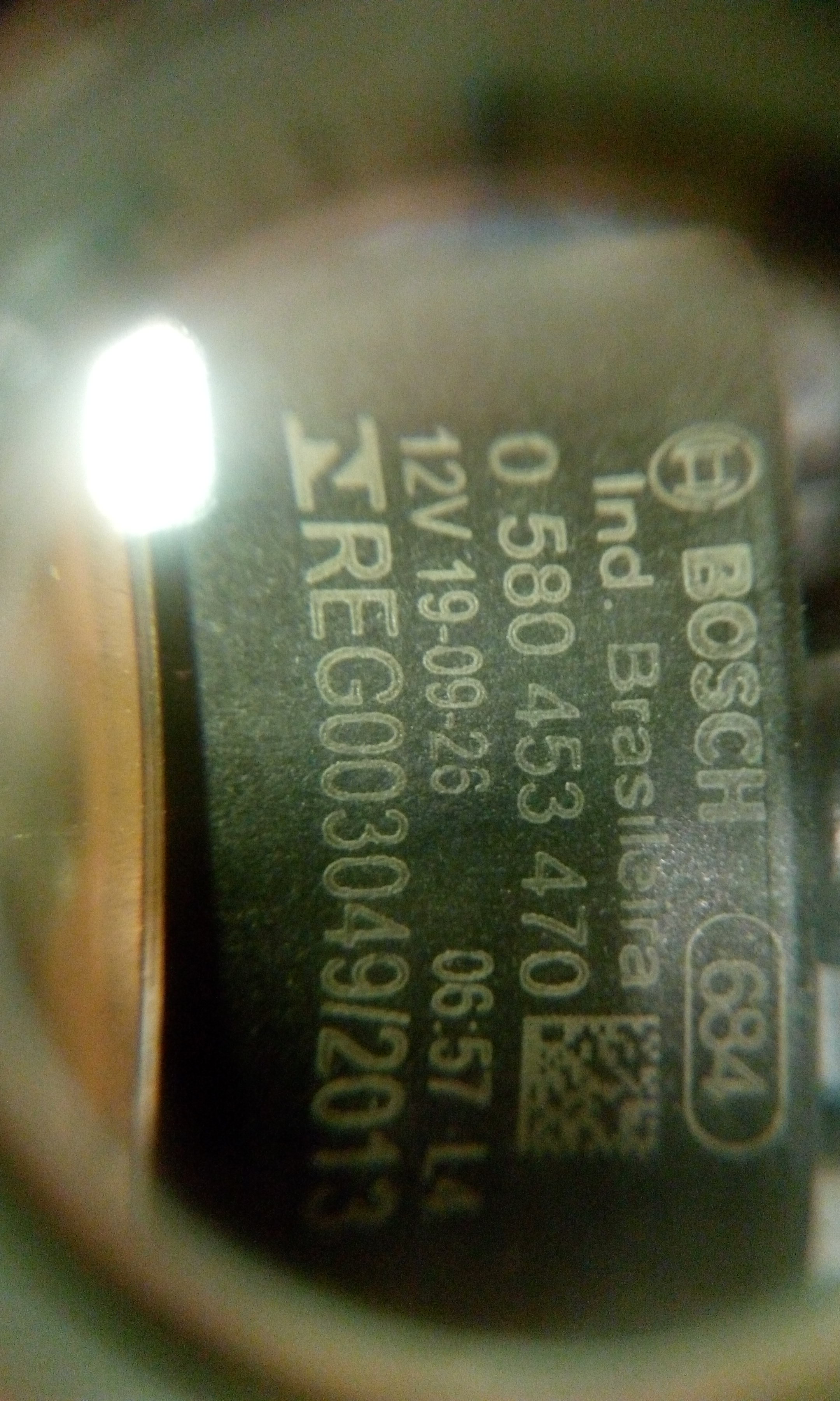

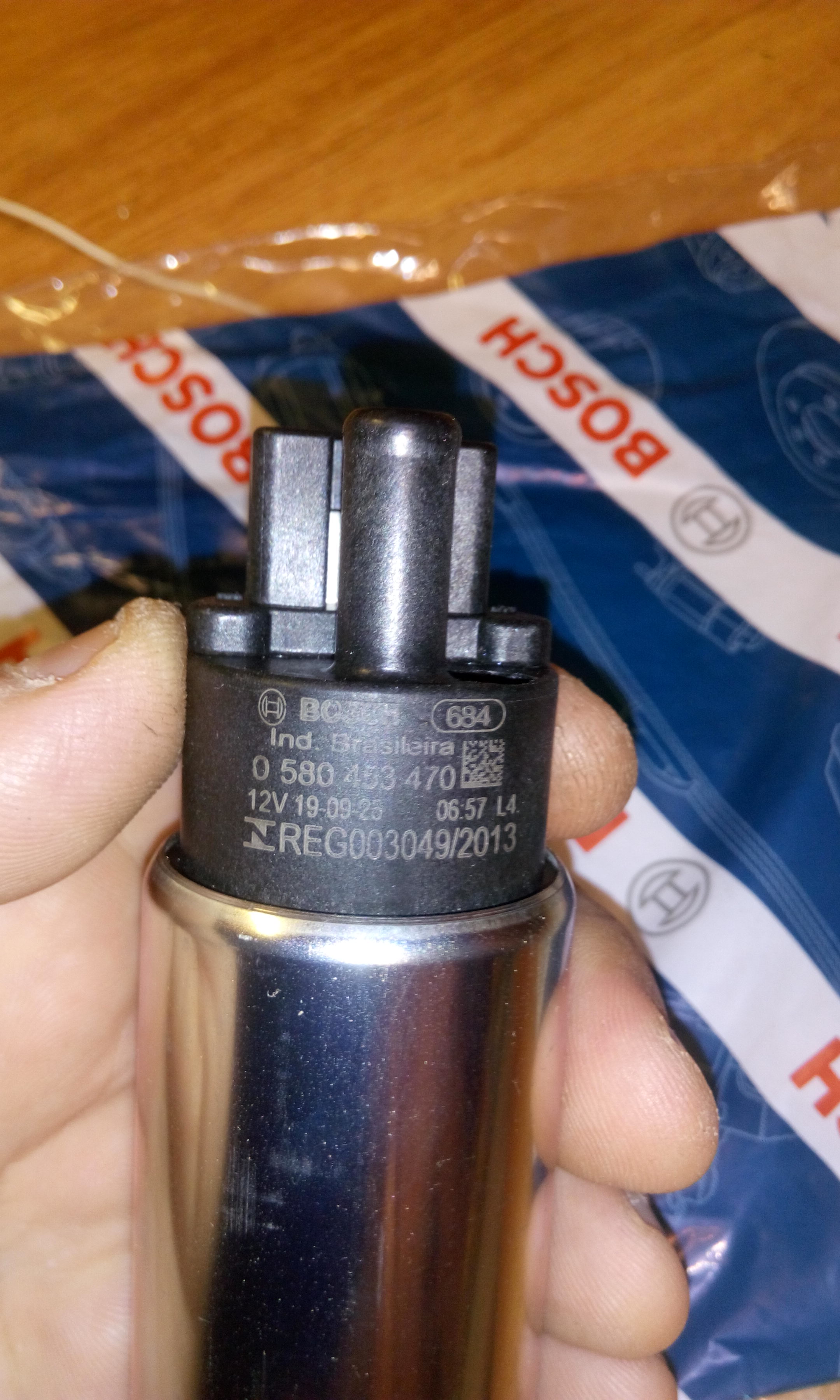

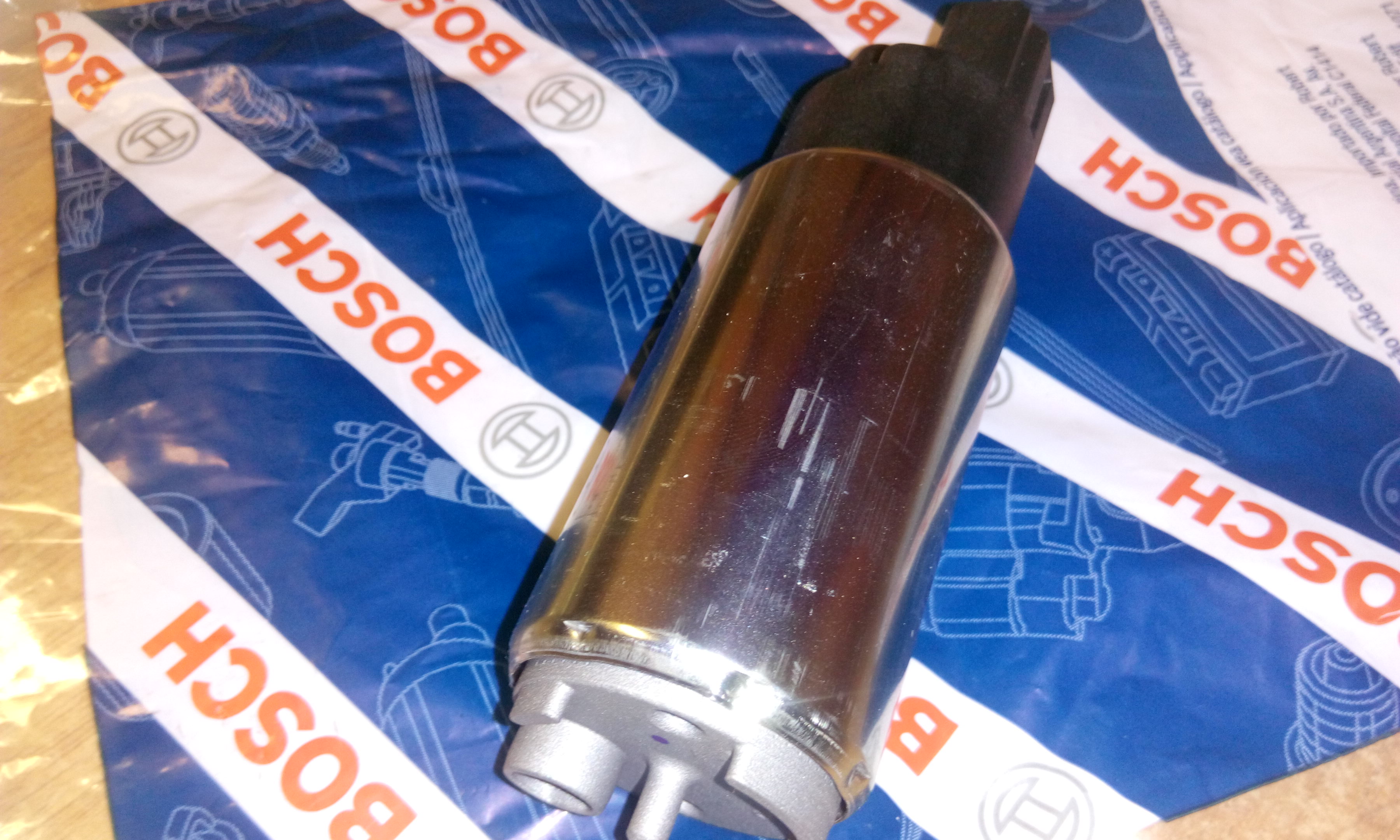

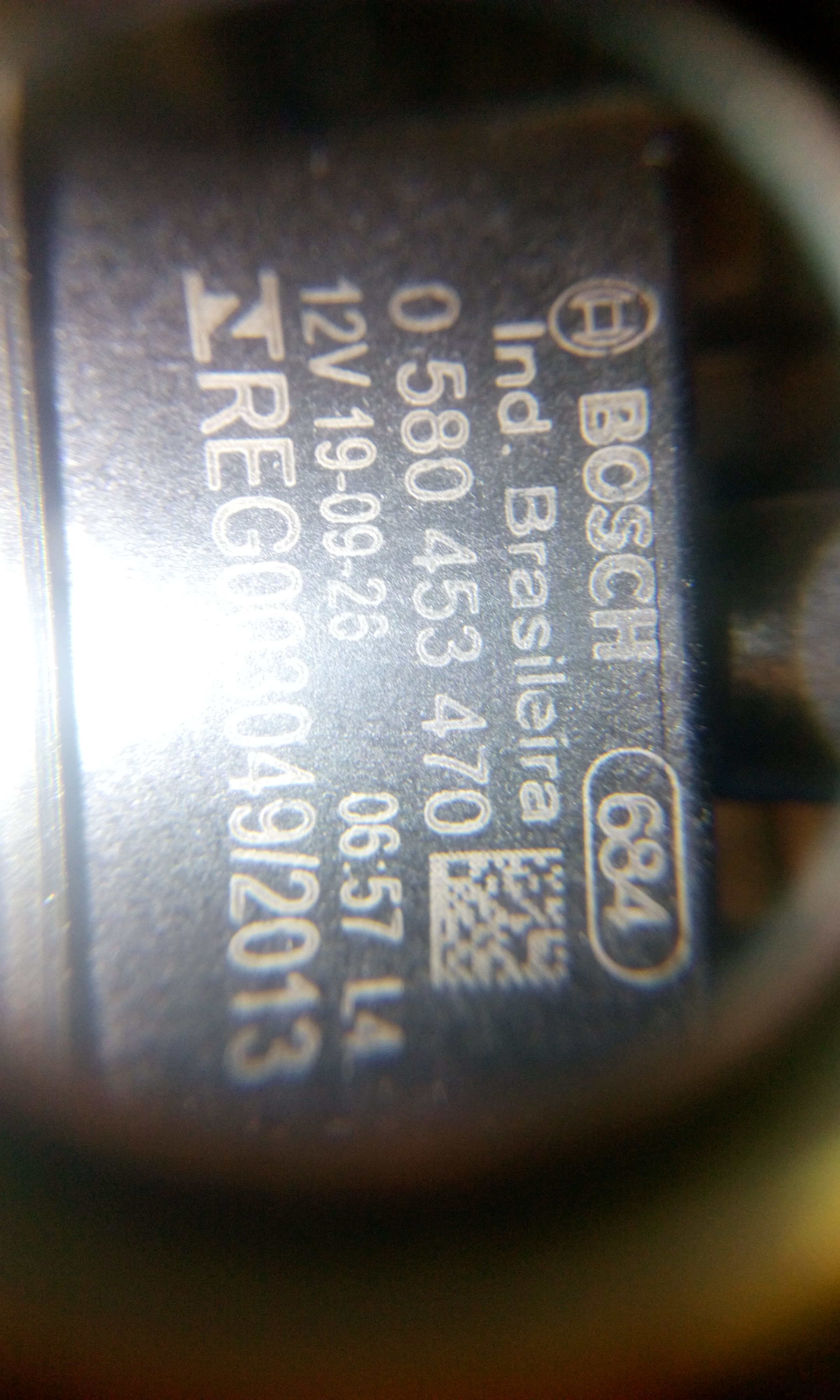

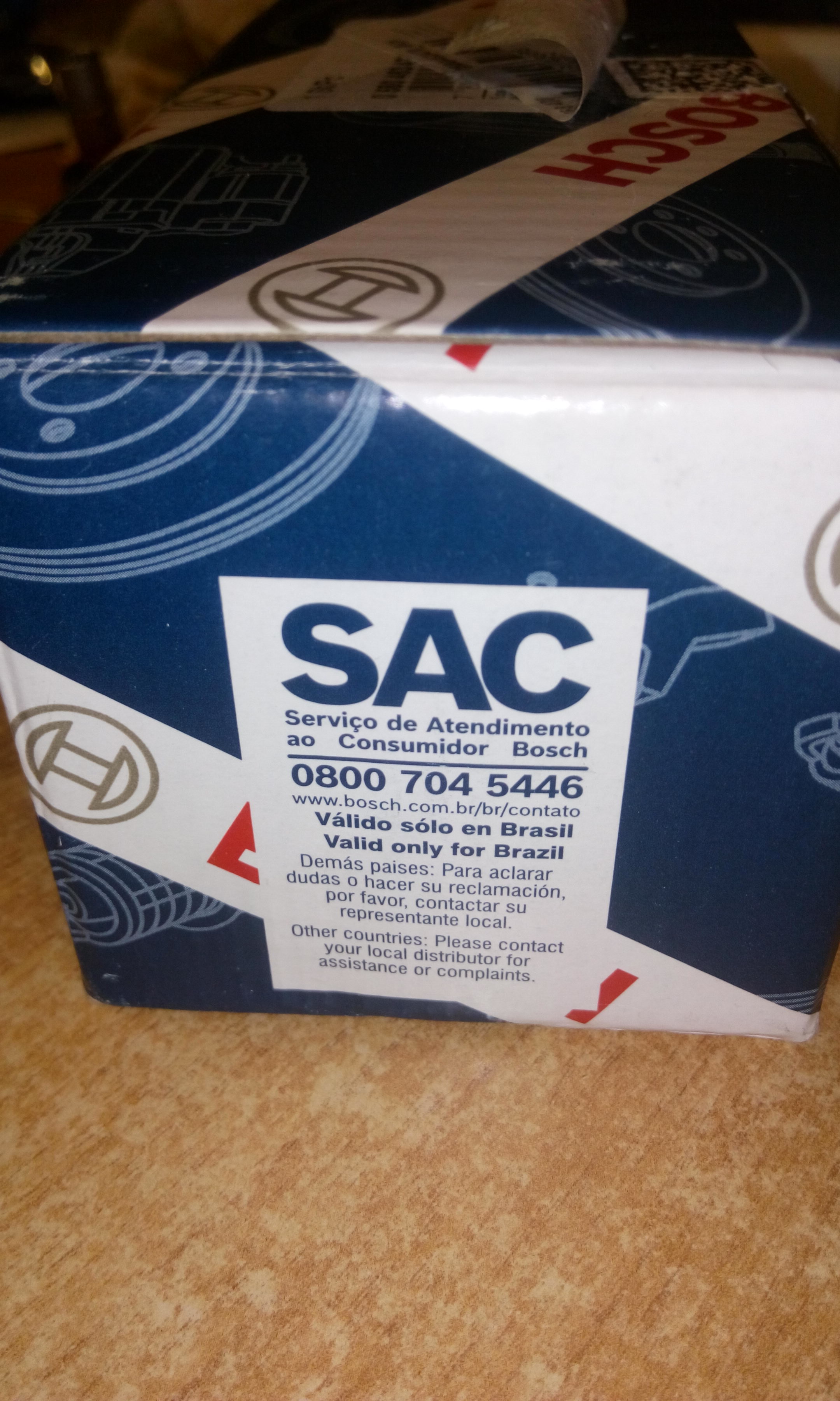

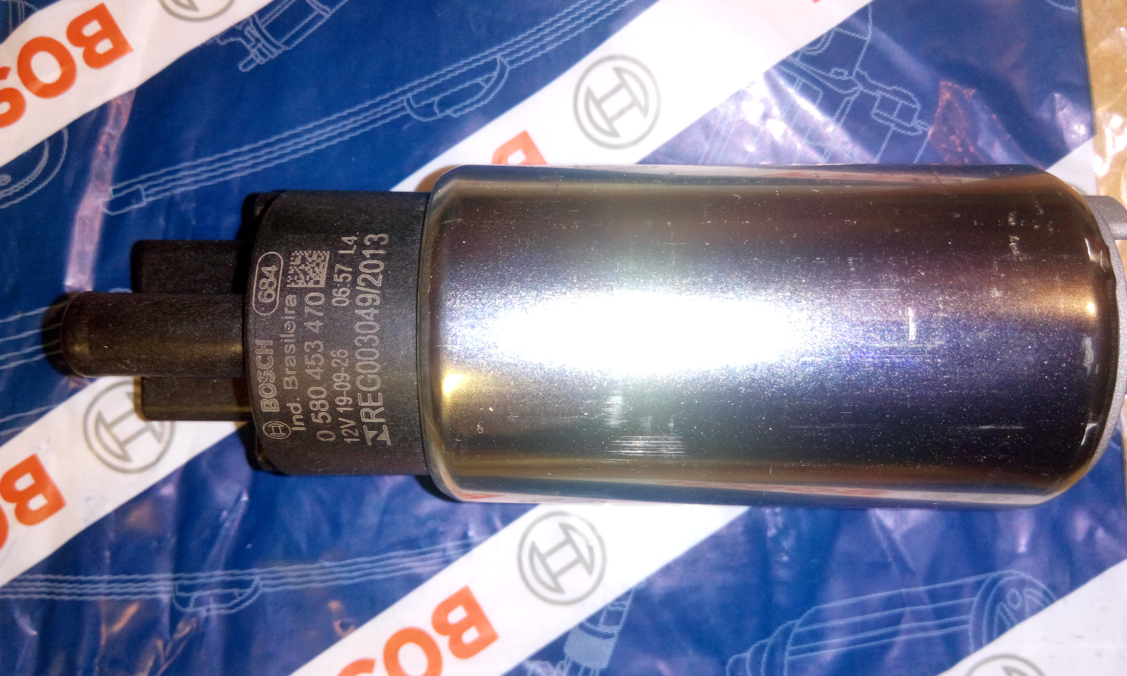

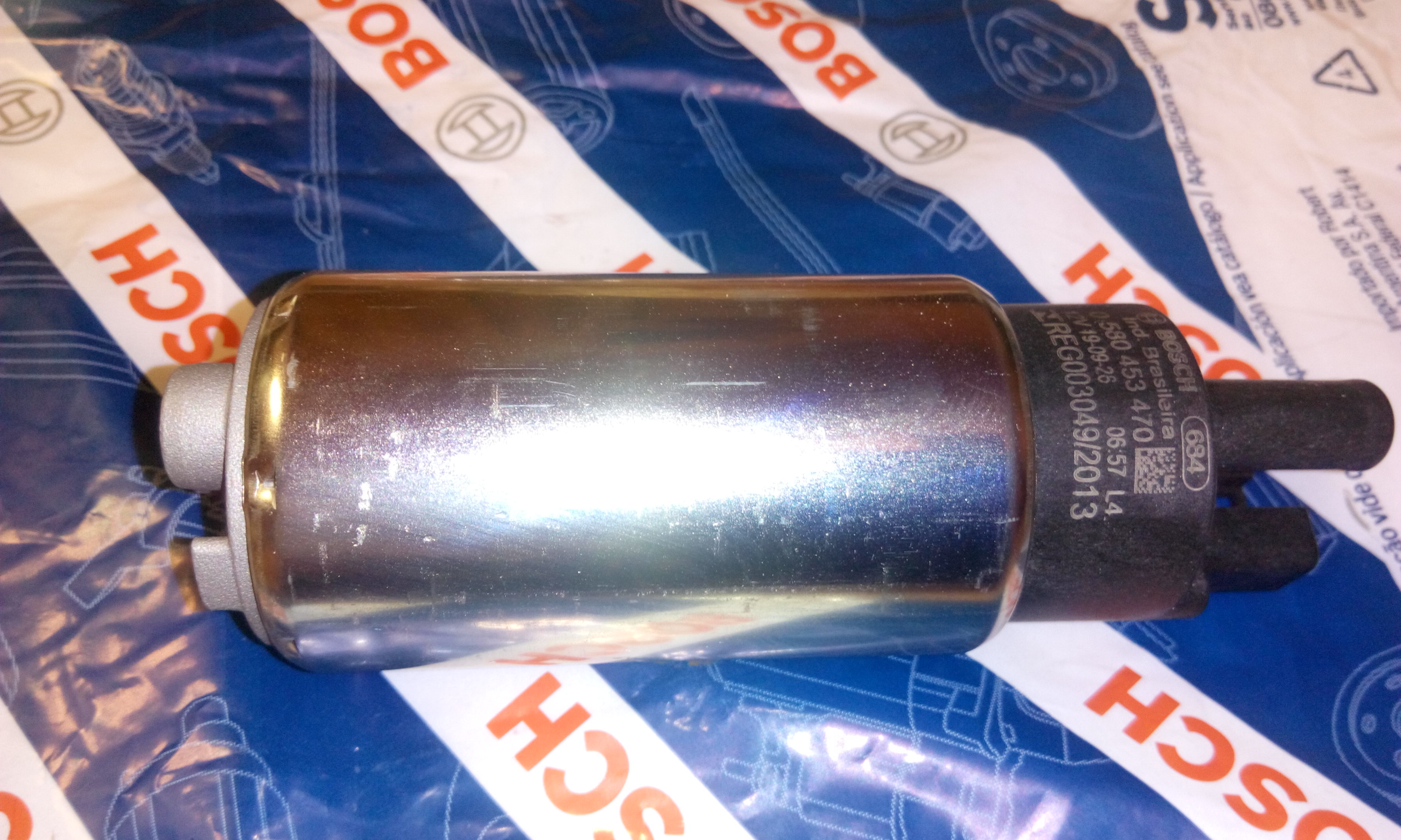

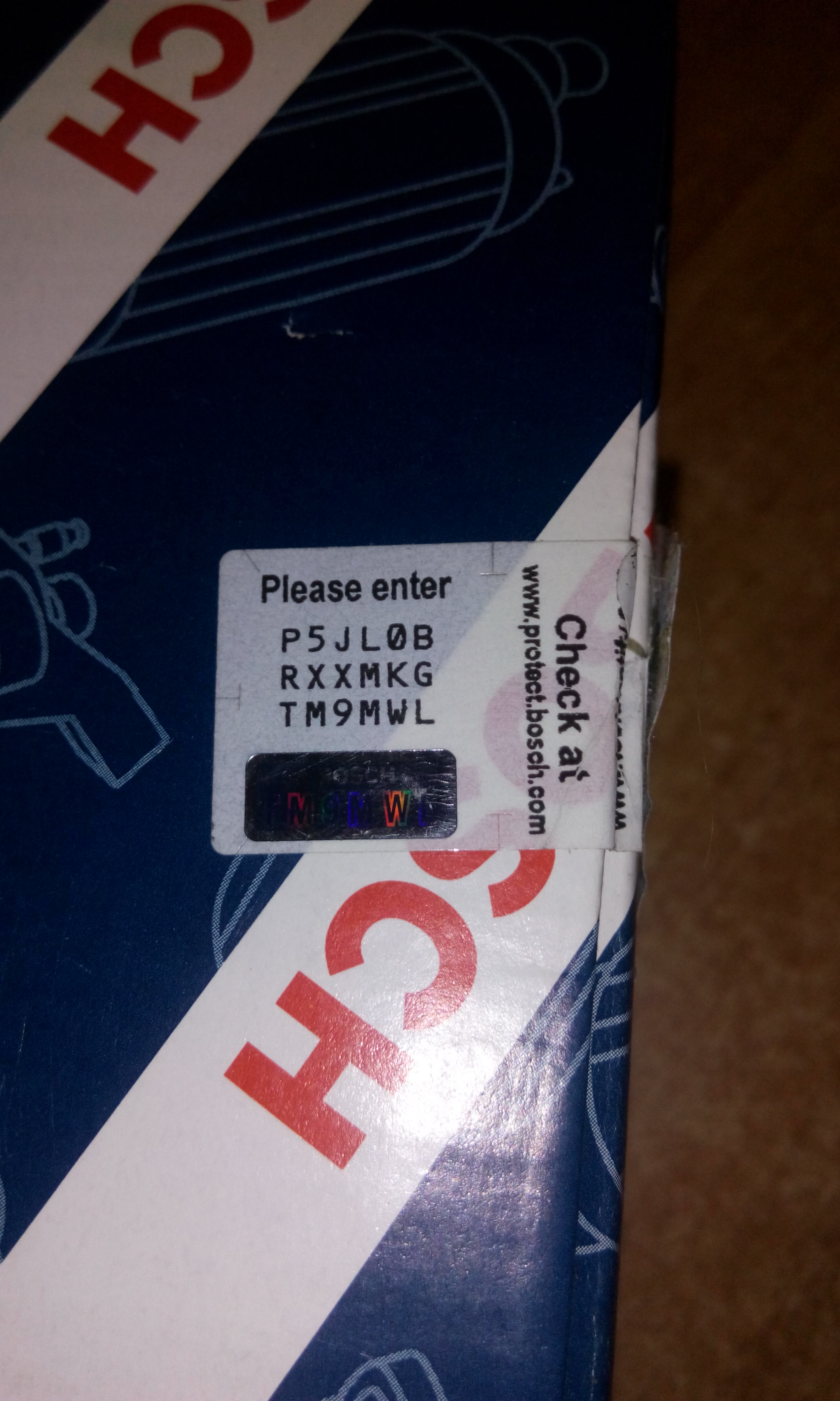

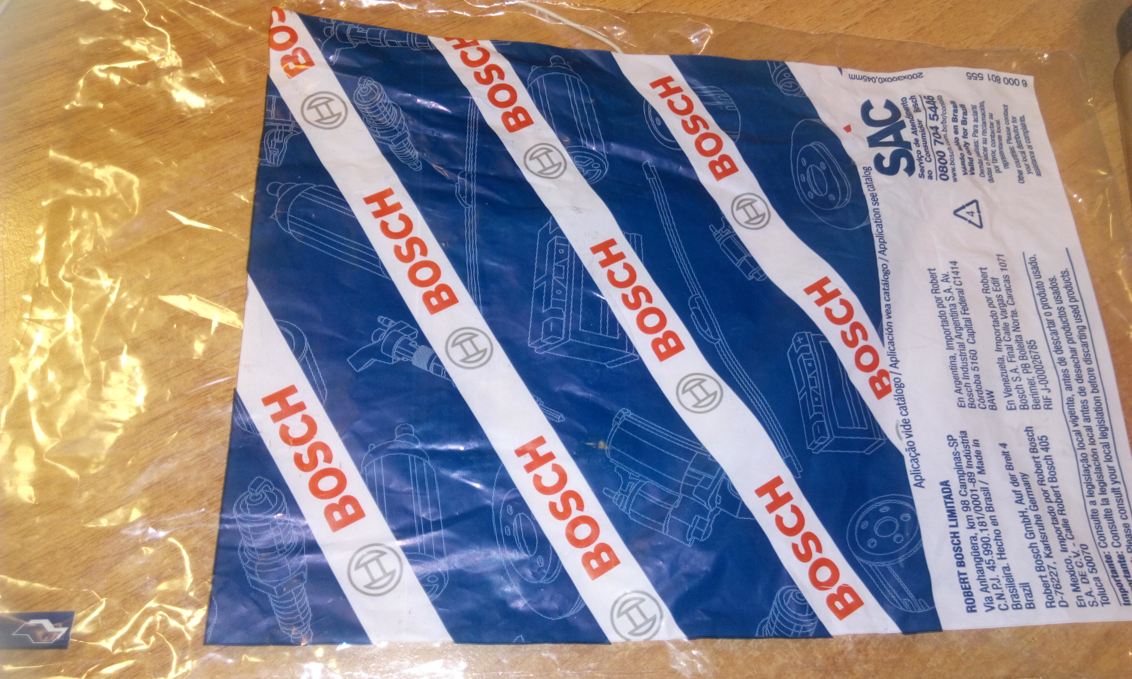

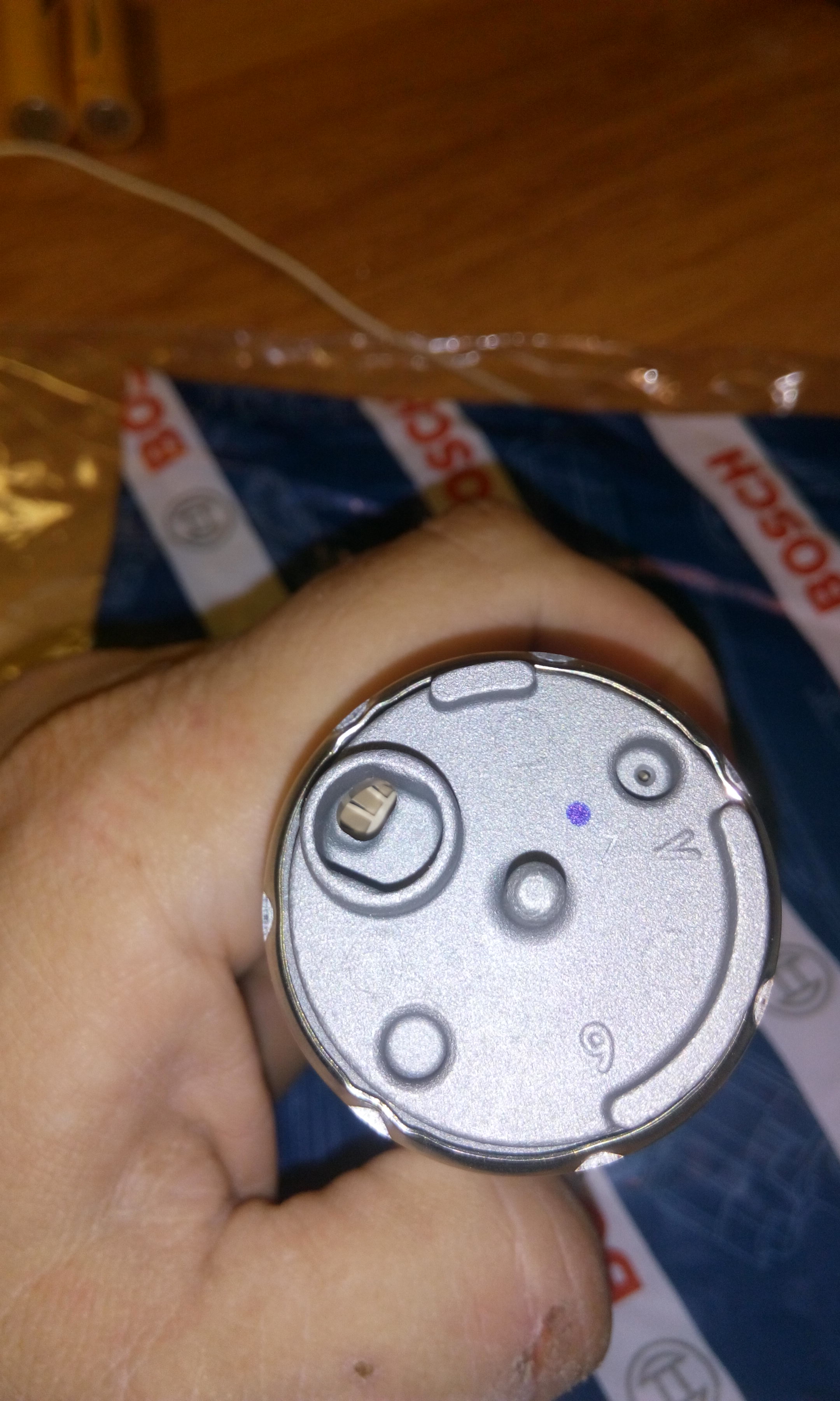

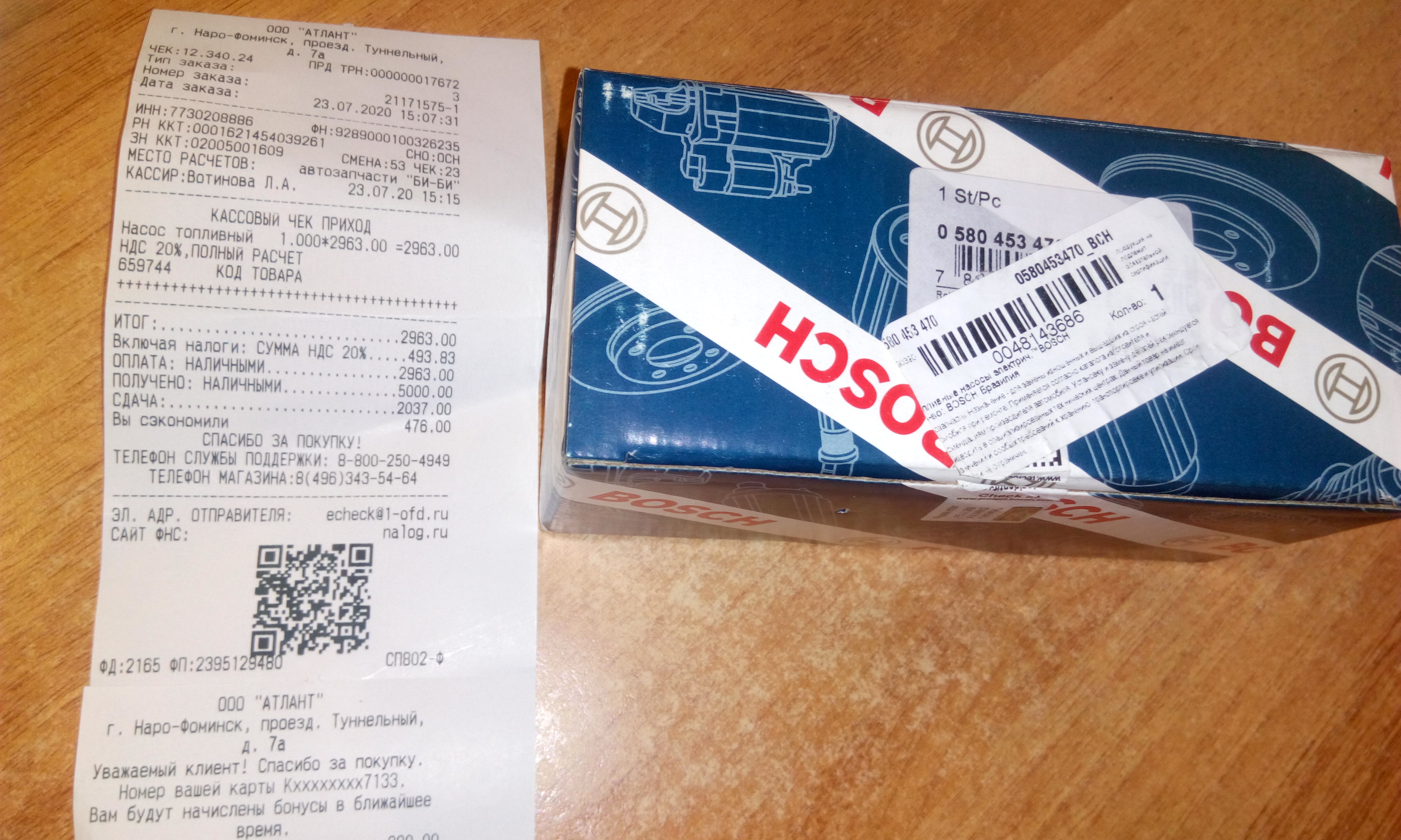

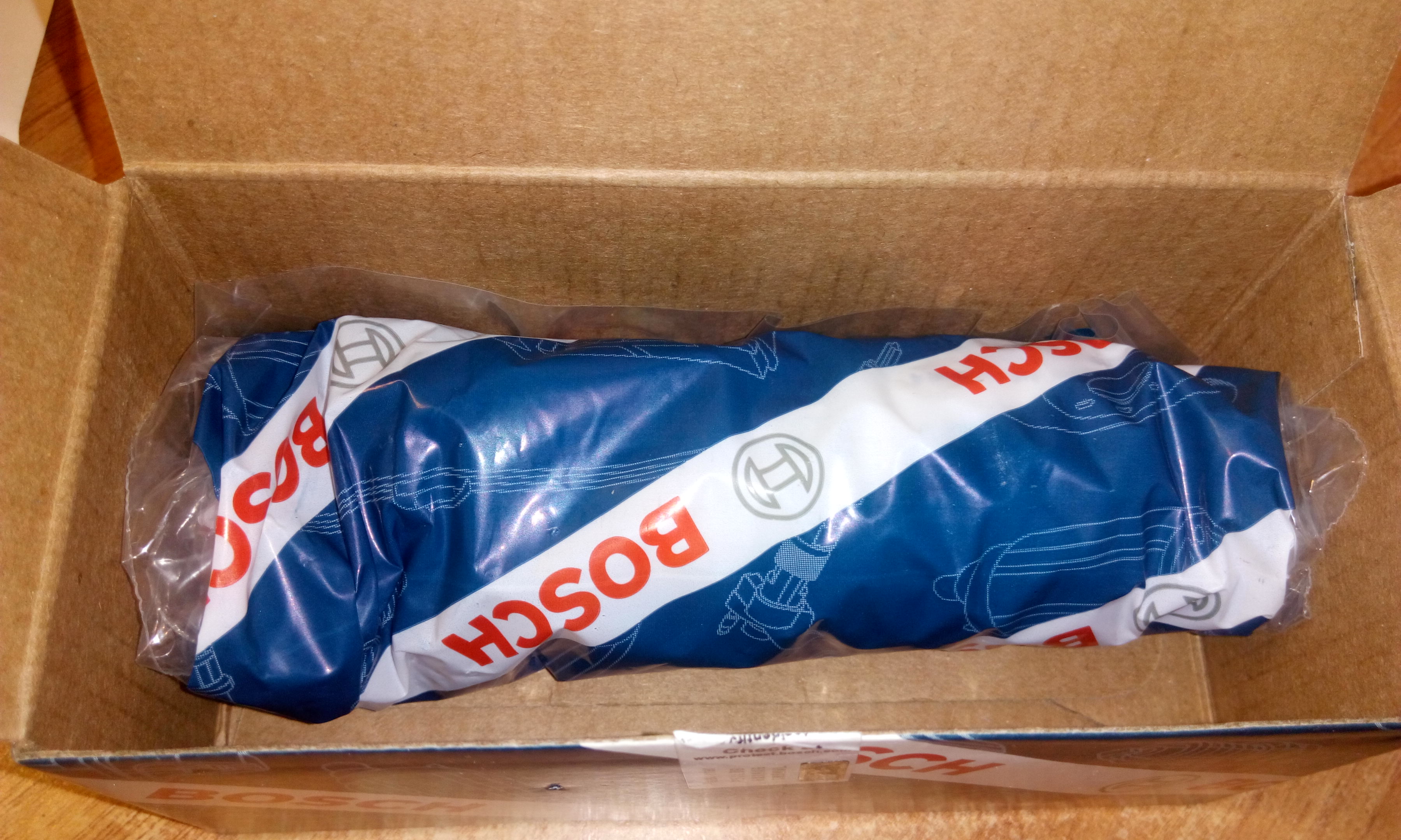

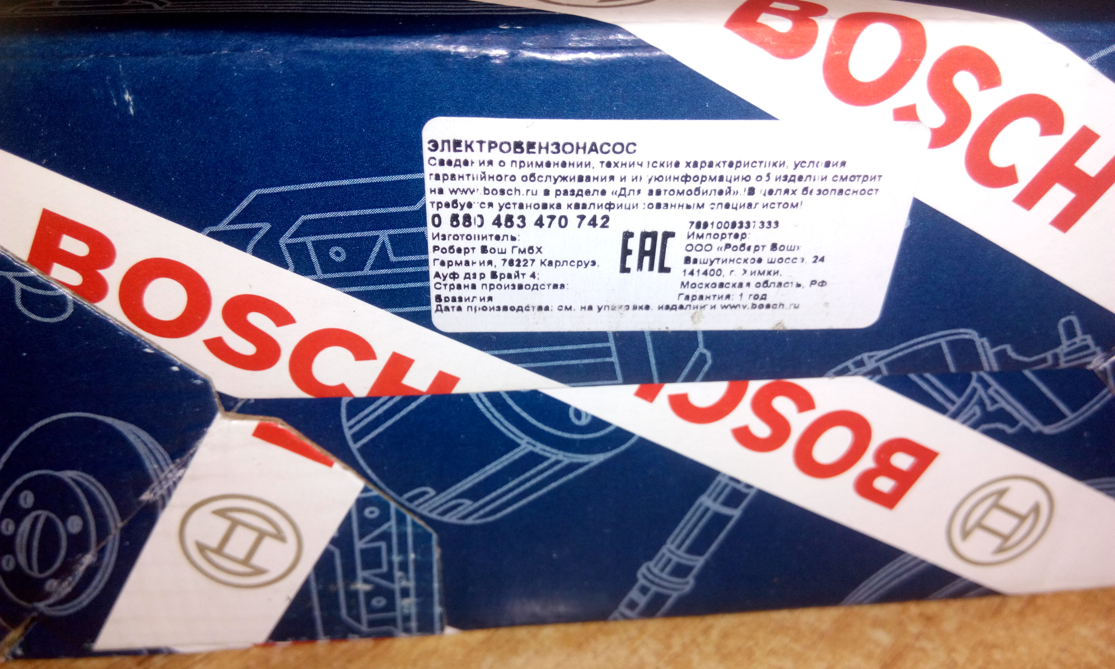

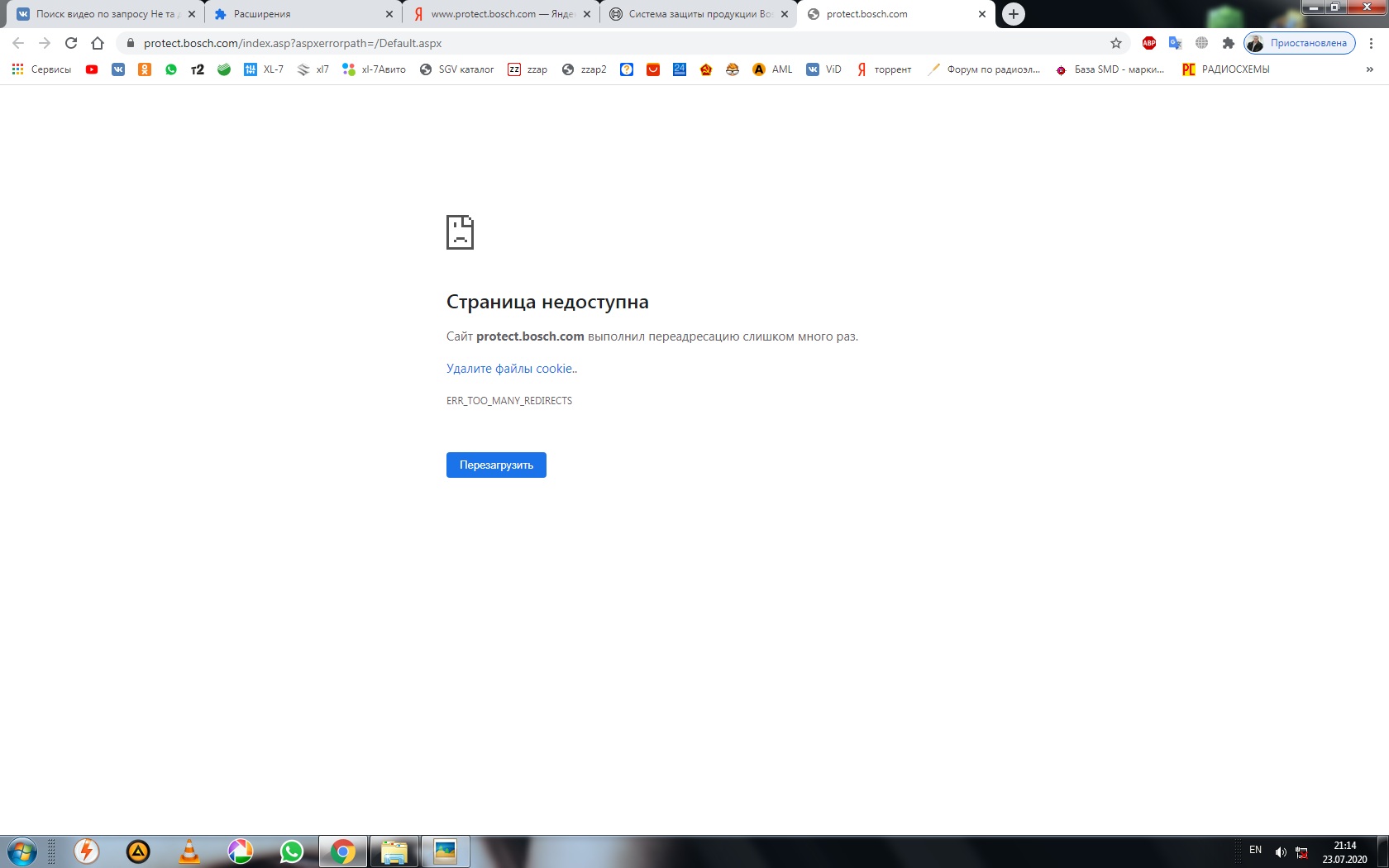

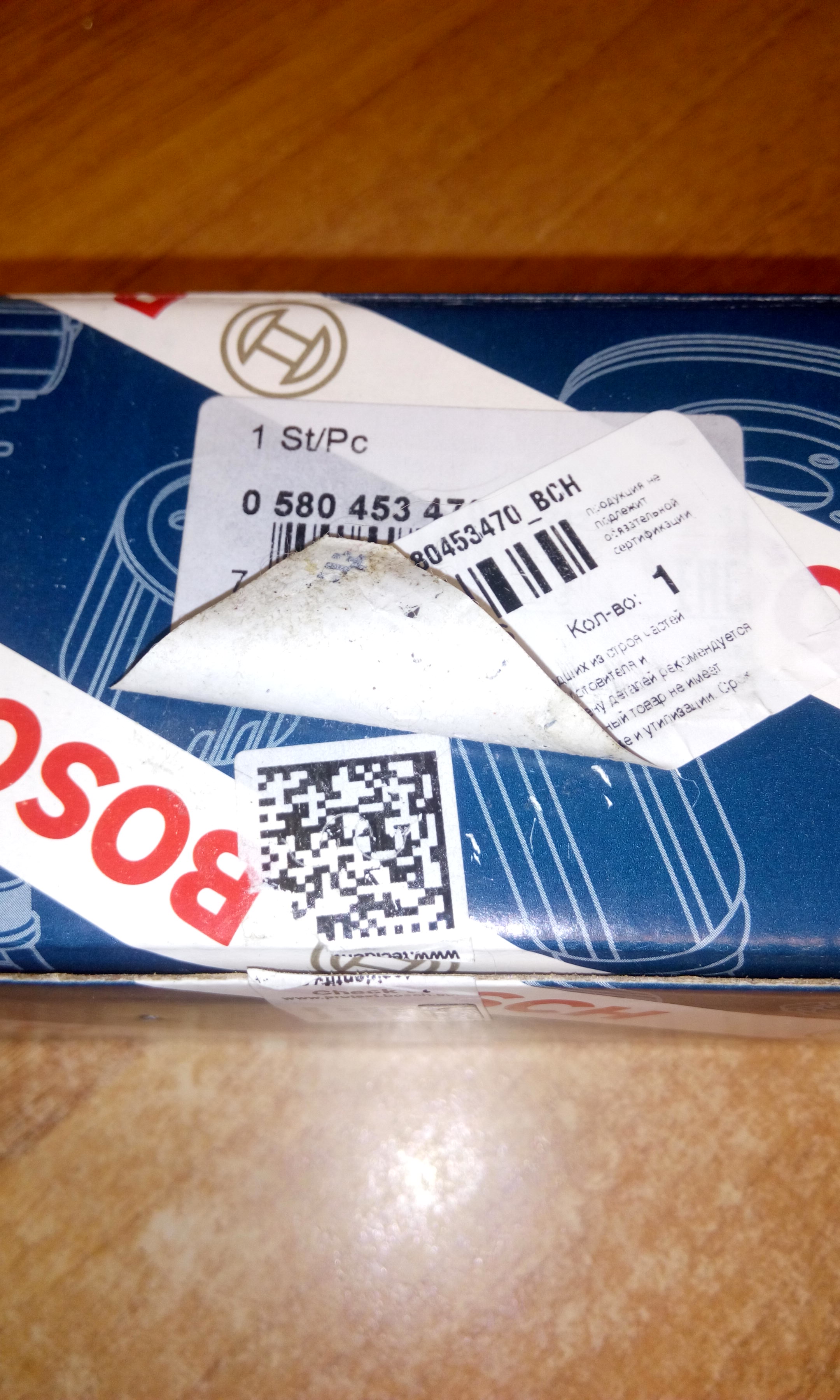

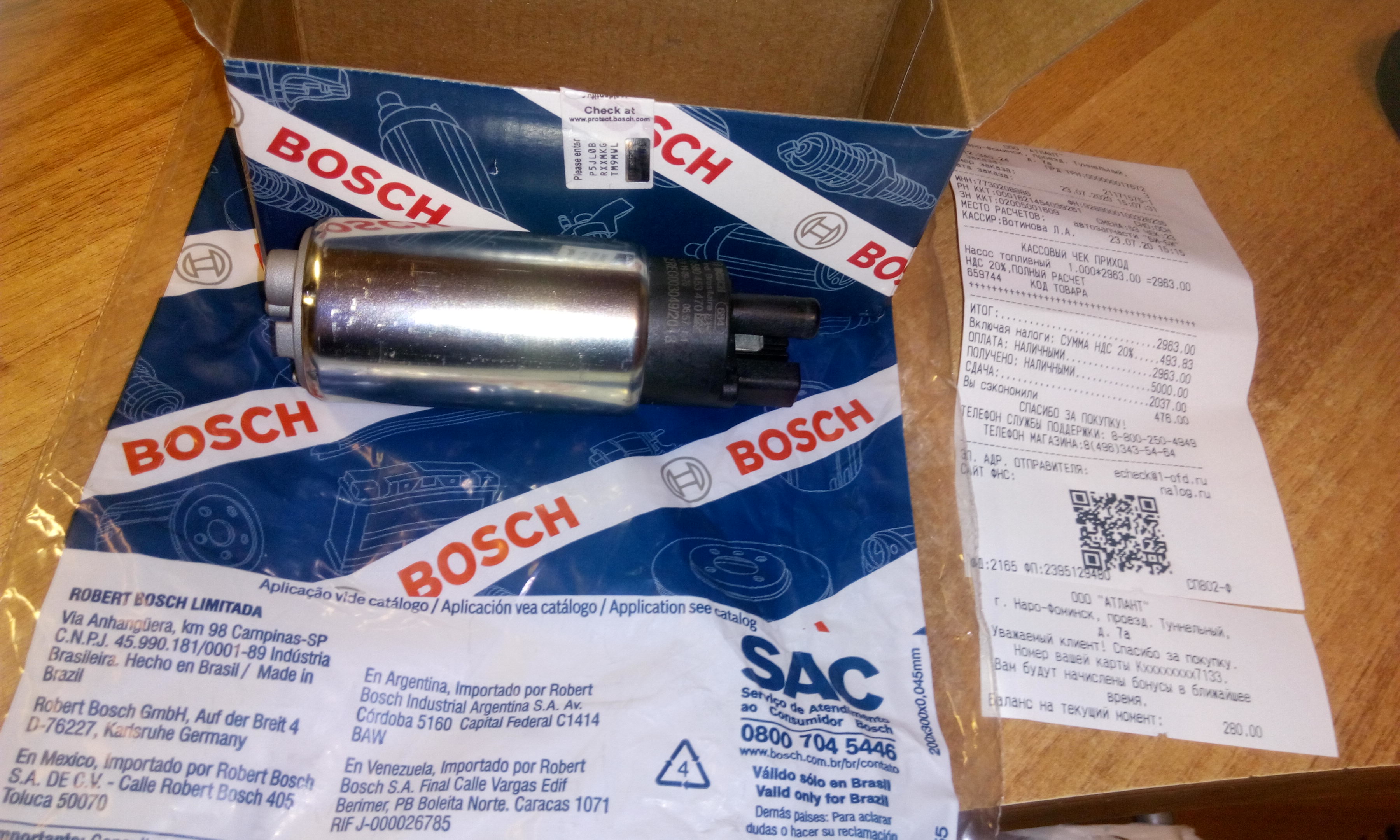

кто то покупал насосы бош? получил свой. и у меня сомнения в его подлинности. насмотрелся как выглядят подделки и у меня смешанные чувства))) вроде голограмма и коробка родные но упакован насос не как немецкий бош. не в герметичный пакет с маслом а какая то портянка. и сам в царапинах,и принт не очень ровный. хотя не краска, никакой инструкции. проверку подлинности по кр коду вроде проходит но сайт явно не бошевский. покупал в авто49 в наро-фоминске. может так должен выглядить бош бразильской сборки?

Пока решил промерить показания насосов. Родной 1.5 ом. Помоему маловато. При 14 вольтах это 9.3 ампера на старте((( бошевский 2.5ома. И еще какойто старый яп 4.2 ома. По размеру мотора бош самый мелкий. Ну и ради интереса промерял потенциометр поплавока 121 ом на пустом баке и 8.2 на полном.

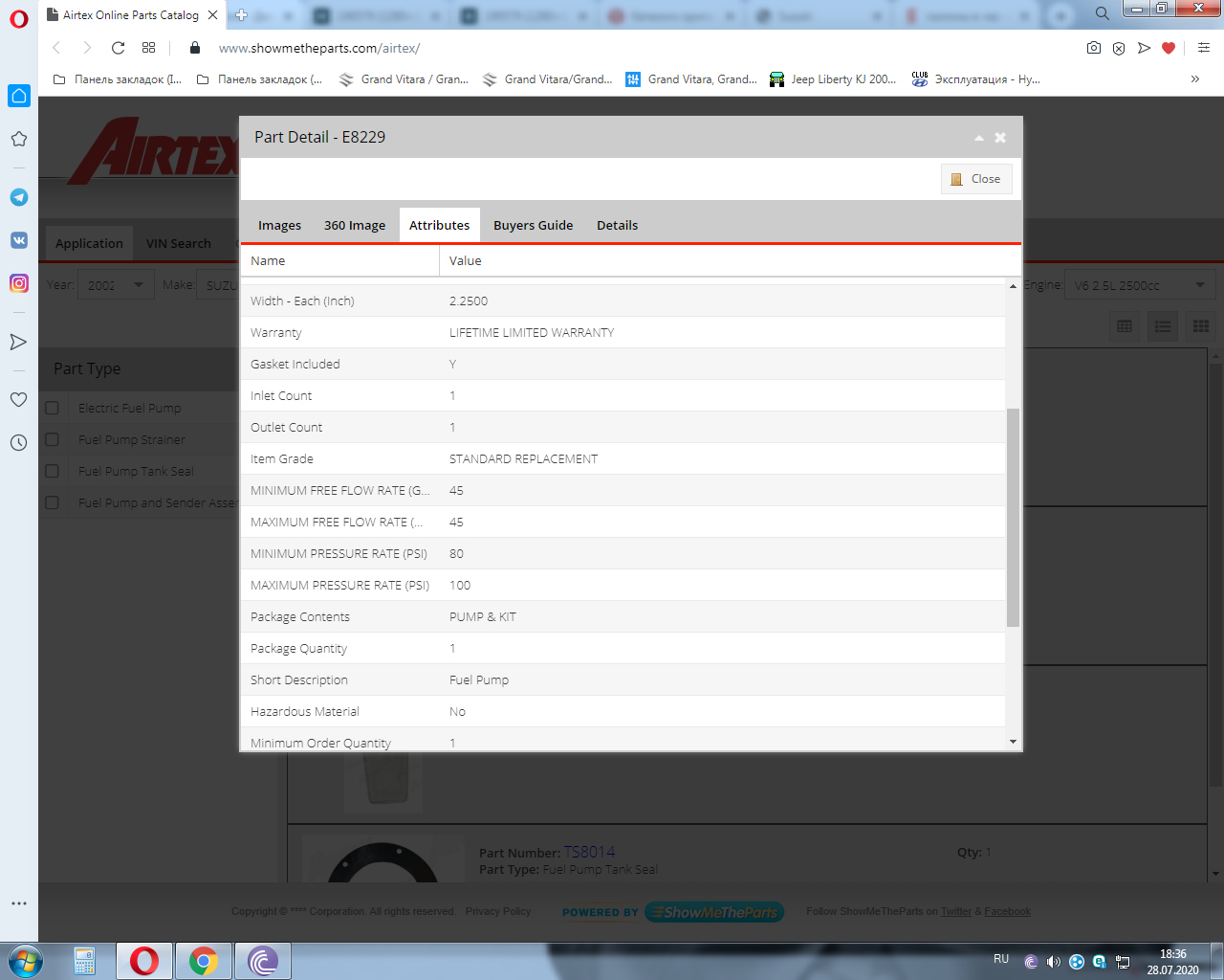

В каталоге Airtex для Икселек (лазил по 02-му году) есть только модуль "в сборе" - E8472S . Для СГВ Олд с моторами 1,6 - 2,5 идет модуль "в сборе" E3520S и сам бензонасос E8229 . Расход для него в каталоге номинируется как "свободный" (т.е. без давления , просто налив) . Так и не смог разобрать - в чем он измеряется , видно только первую букву G...
Есть только версия : для моего джиповского такой расход 60 этих самых каталожных G... . Когда мыл двигатель путем подачи "соляра+ масло" в штуцер масляного фильтра , обратил внимание , что сей насос (уже просевший , поэтому и замененный) перекачивает пять литров этой смеси минуты за полторы , ну и небольшое давление (сопротивление) все-таки было . С некоторыми допущениями получается , что обычным наливом мой насос выдаст >200 л/час . Учитывая , что давление в каталоге измеряется в фунтах на квадратный дюйм (psi) и притянув за уши символ G... , можно предположить что подача измеряется в US Gallon per Hour . :rolleyes:
Т.е. в эйртексовском исполнении мой насос должен свободно лить 227 л/час , а сузучий - 170 . Для моего - похоже , в сервис-мануале сказано : если насос под давлением 4 бар качает меньше 115 л/час - в помойку .

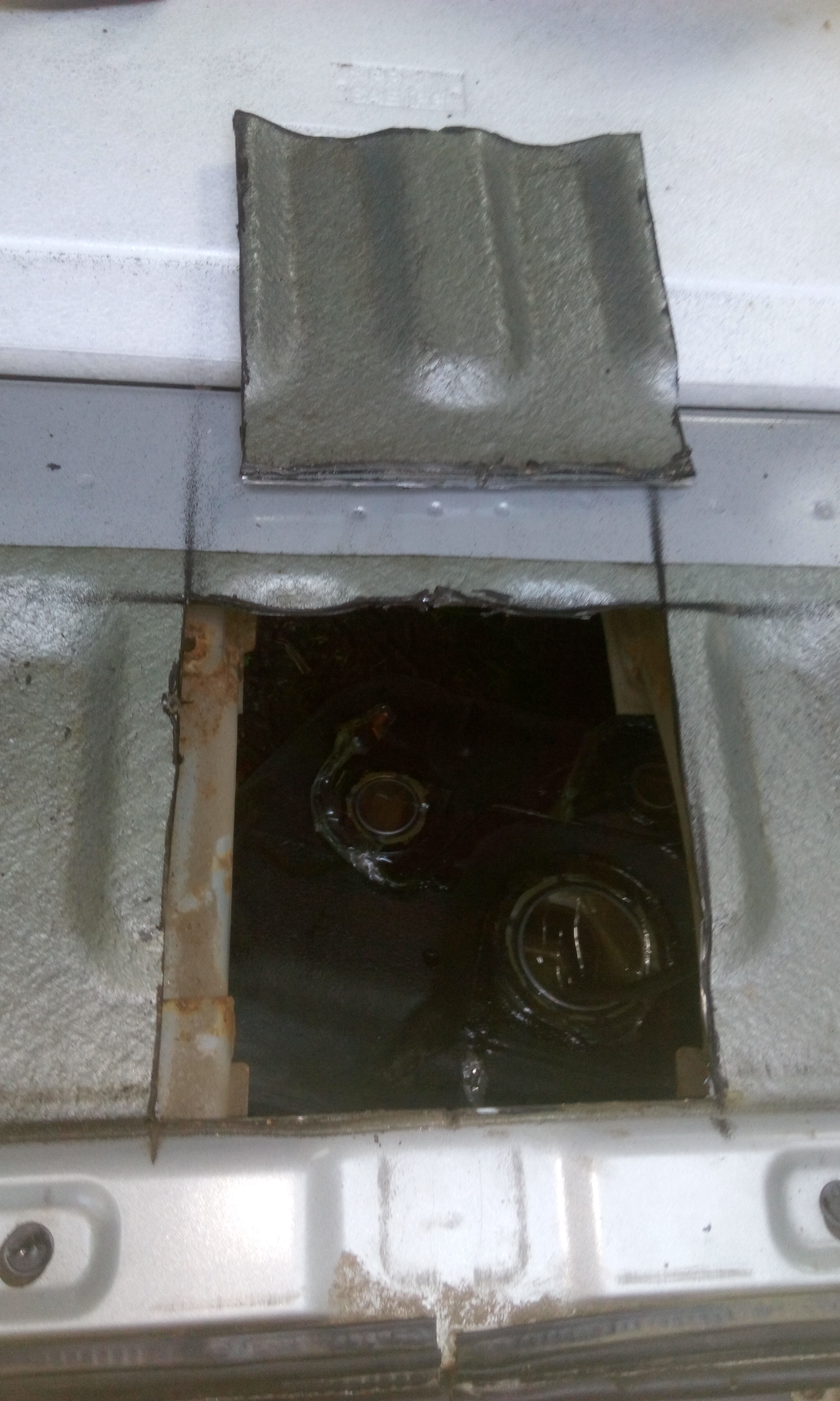

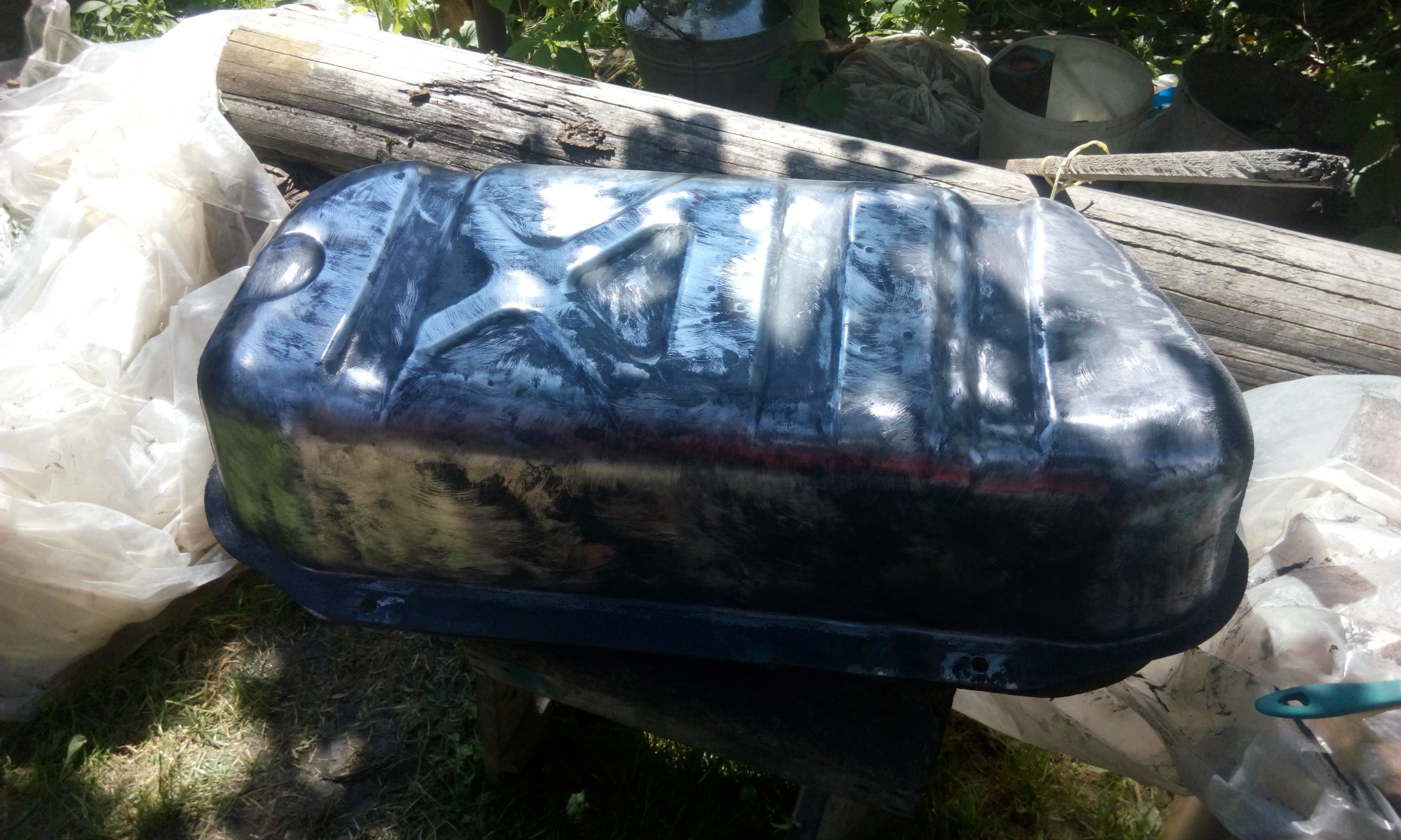

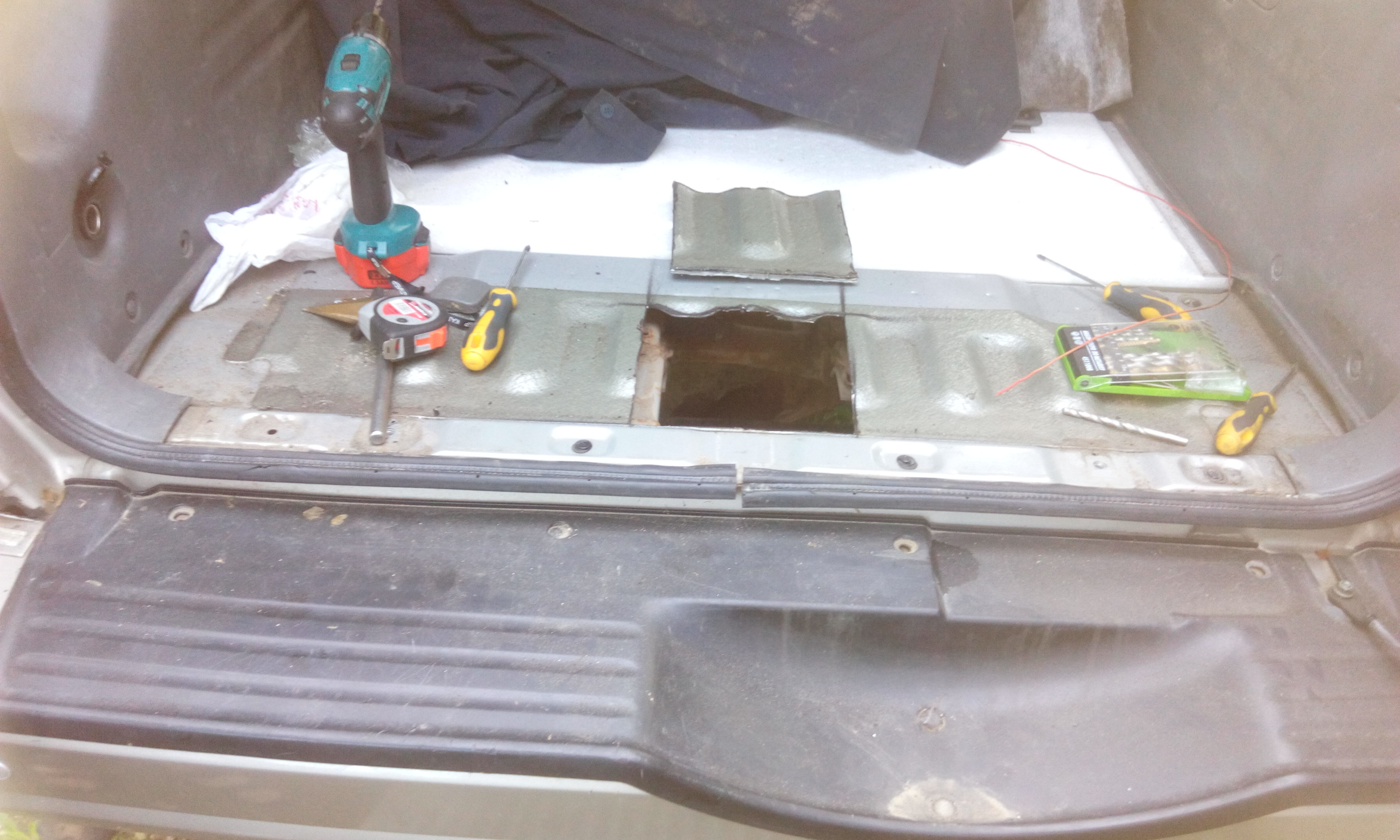

решил я пильнуть лючек на XL-ке... почистить покрасить бак и больше не возвращаться к этому вопросу. пока бак не ставил- готовлю. но по прикидкам все удобно. я делал все по 20 см, вышло на пару см смещение..... но ничего. кому интересно то лучше .... от центра 8 см влево, и 12 вправо. ни и 20 вглубь. сама крышка насоса 17+трубки.

Я же в пост 38 скриншот его ТТХ с сайта Эйртекс выкладывал . Там и для бензомодулей можно глянуть .
P.S. Рылся в каталоге Walbro - там дается минимально возможный расход именно для системы авто , т.е. под номинальным давлением конкретного авто и именно в GPH (галлоны в час) .
Правда из сузучьих там только сайдкик , X90 . А вот для Джипа совпало с сервис-мануалом .
