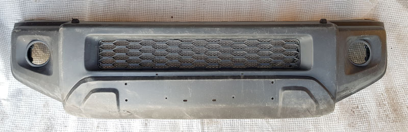

Код на бампере GLX с омывайкой фар.
71711-78R
Пластик
PP+EPM-TD15
Цена на 17 марта 2020 года - 23 500 руб.
Вес бампера без противотуманок и без площадки для номера, но с омывателем 3,8 кг.

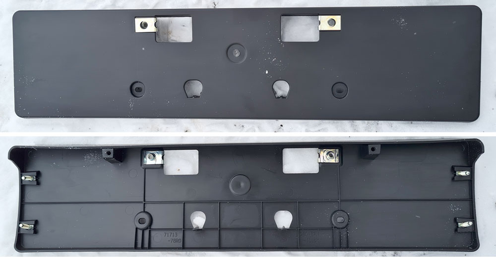

Площадка накладка на бампер для номерной рамки
71713-78R00-5PK

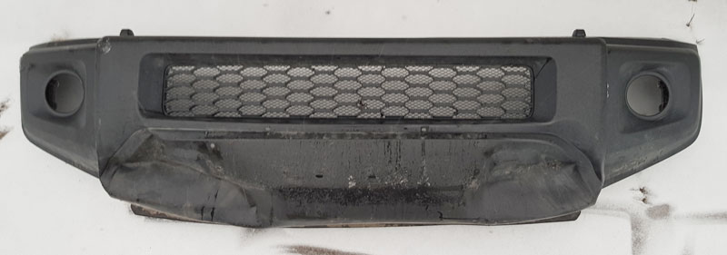

Я провел краш-тест бампера и придется теперь его лечить. Если не удастся поставлю новый.
Сегодня попробую для его исправления горячую воду и строительный фен. Может что и получится.
Постараюсь выложить подробную инструкцию с фотографиями по снятию бампера.
Для ремонта бампера фен должен быть с цифровой индикацией температуры, перегрев бампера приводит к плохим последствиям.
Температура у строительного фена должна быть в районе 180-200 градусов. Проверять нагрев нужно рукой с противоположной стороны нагрева – жарко, можно править. Более 250-300 градусов пластик не равномерно нагревается и начинат плыть в местах где ему жарко. При температуре 250-300 градусов производить пайку трещин, только с узким соплом! Сначала делается канавка с одной стороны трещины и в неё впаивается припой. Затем, канавка делается с другой стороны трещины, что бы припой, стал соприкасатся с напаяным ранее припоем. После пайки, шов можно заполировать.

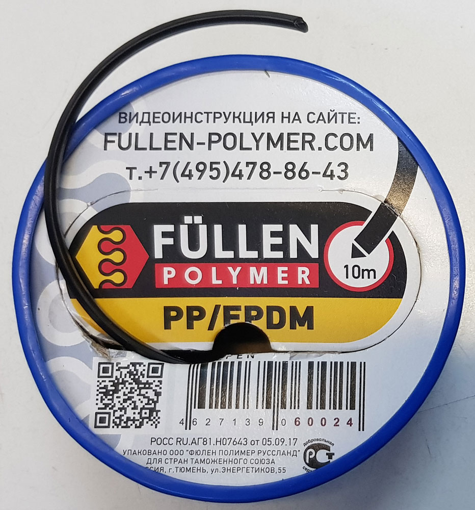

Пластик (припой), шнур треугольной формы, для ремонта трещин на бампере.

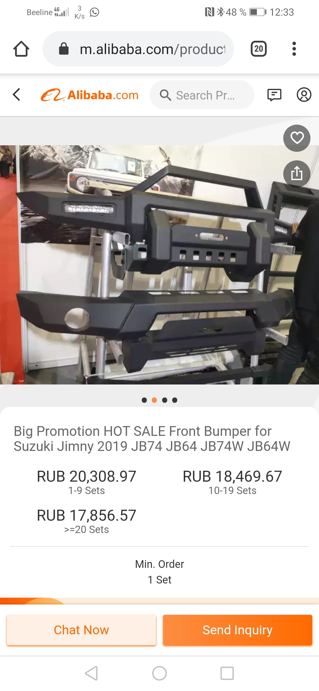

Не дешевле силовой сразу поставить? 30к за кусок пластика это сильно...
Nemo2D
29 Октябрь 2019
154
2019 Suzuki Jimny GLX Kinetic Yellow
Силовой - это дополнительная нагрузка на переднюю подвеску. Надо усиленные пружины/амморты ставить тогда, чтобы Джим носом не клевал.

Ещё одна сторона вопроса: сертификат у этого поделия имеется? К примеру, АРБшный бампер можно ставить смело, потому что он сертифицирован под конкретный автомобиль. Так что, к ценнику, указанному на Али, добавляй ещё взятку в НАМИ, взятку в ГИБДД, и таможенный сбор, ибо >200 евро.

Сейчас у меня вопросы с чего начать выправлять бампер. Почитал, пишут, нужна горячая вода и строительный фен. Вчера попробовал погреть феном температурой в 150 градусов. На морозе мало эффекта, прогретое место сразу остывает. Сегодня попробую натопить гараж хотя бы до 20 градусов, затем прогрею бампер из чайника горячей водой и следом уже феном 150-200 градусов. Что получится, напишу.

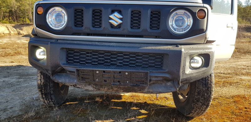

Вот малюсенький отчет по ремонту бампера.
Если помят слегка, восстановится без проблем. У меня было все хуже, большая трещина, чуть поменьше и дырочка.
Вот что получилось, на всю работу ушло чуть меньше часа .
Горячую воду не использовал, хотя и взял с собой электрочайник.
Трещину внизу слева еще не заделывал.
Предупреждение всем!
Если придется снимать и править бампер подкладывайте под него чистые тряпки, а лучше, что-то типа одеяла. Ели подвигать бампер даже по более-менее чистому деревянному полу он станет весь в царапках, что у меня и получилось. Сам пластик очень мягкий.

Трещины желательно залечить, здесь речь даже не о эстетике, а о прочности всей конструкции.
Автоайболитов за стоимость ремонта не пытали?

Нет, в СТО не обращался. Решил попробовать сам. Думаю, это не последний раз. Теперь ищу в инете способы сварки бампера. Сетка сразу отпадает, только один вид и никакой прочности, к тому же перегревается пластик и становится хрупким, когда в него впаивают сетку. Буду искать припой для этого пластика.
Припой нашел фулин полимер вроде хорошие отзывы. Голубым сваривают, черным заваривают мелкие трещины.

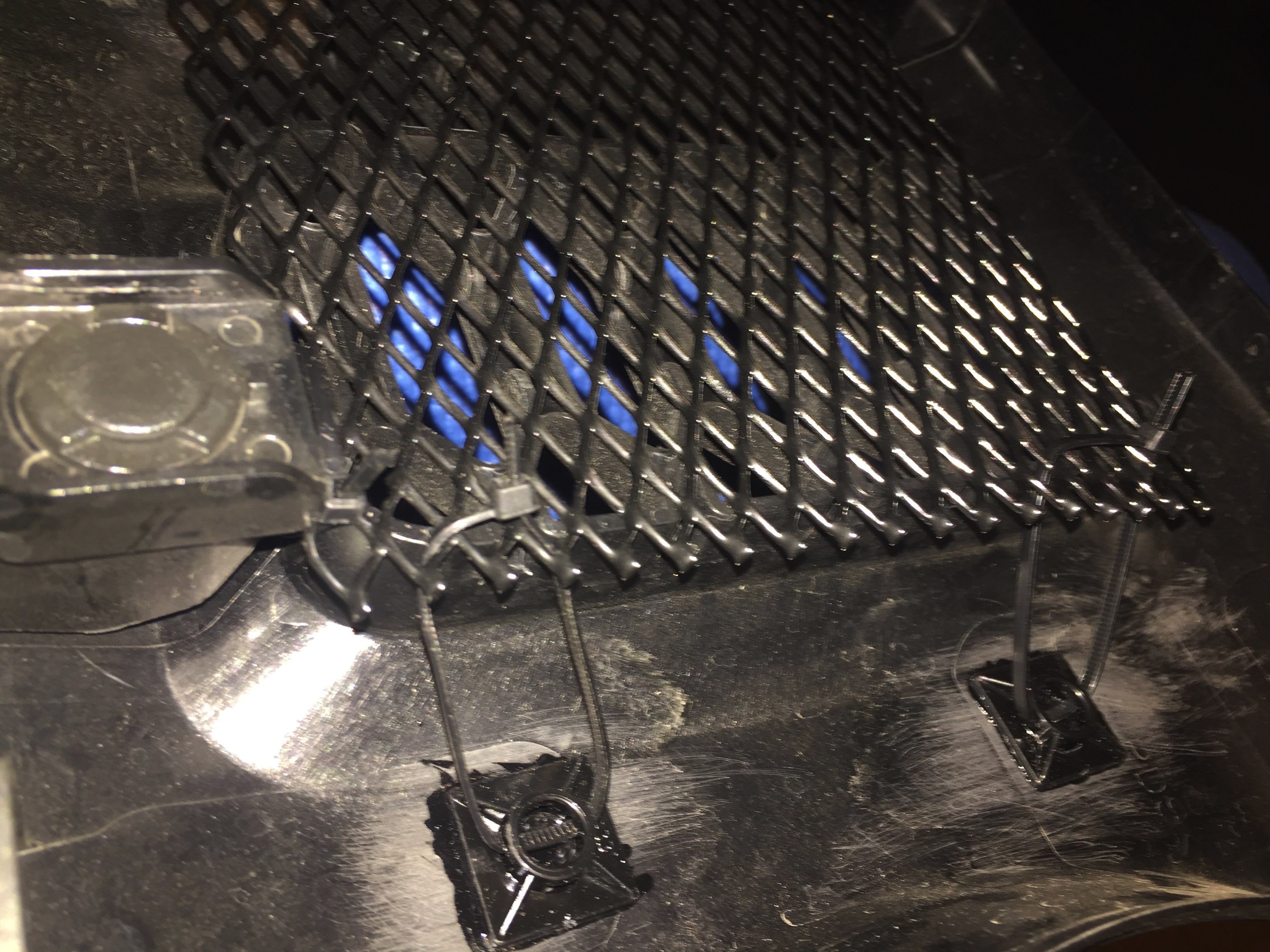

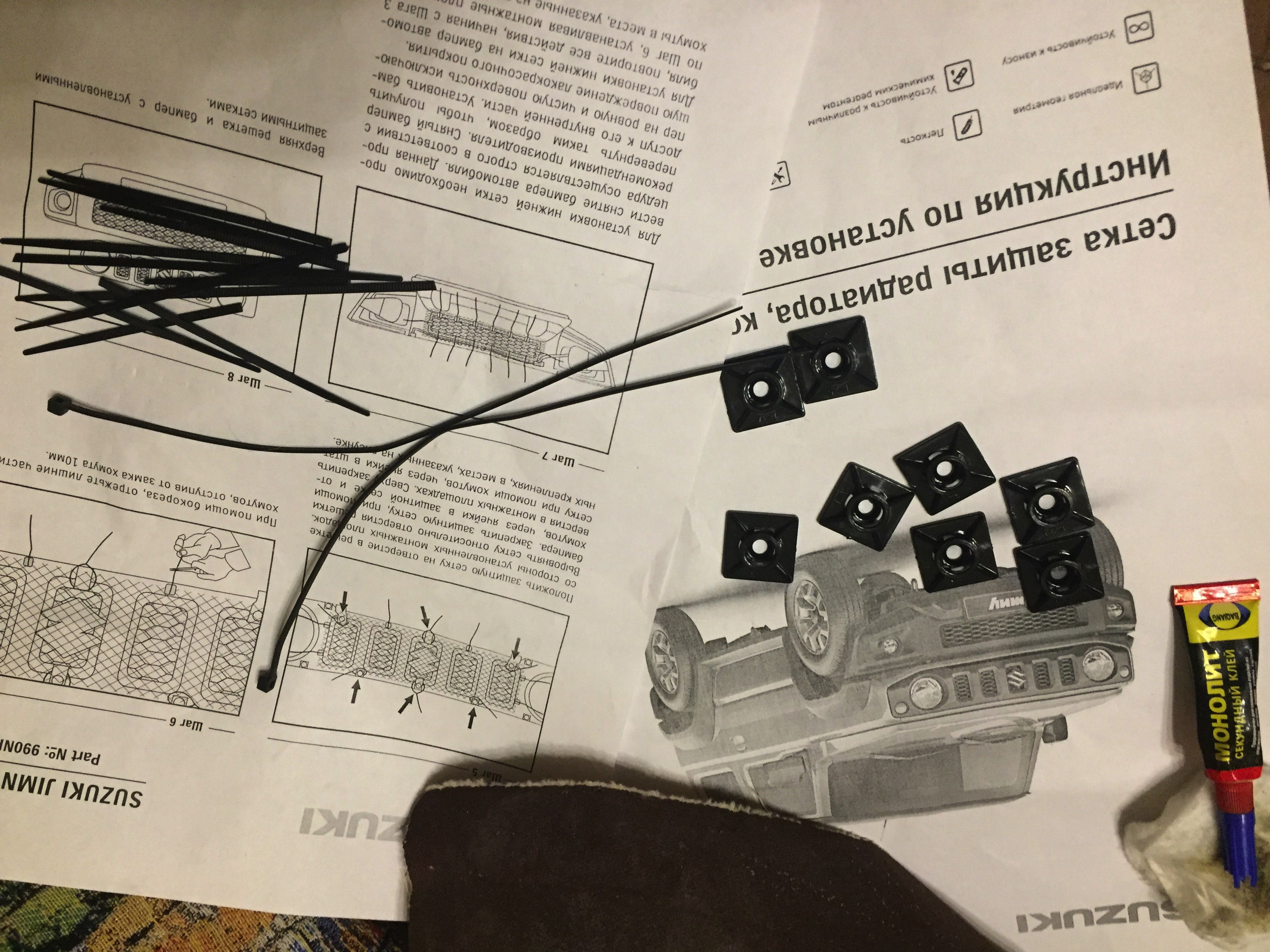

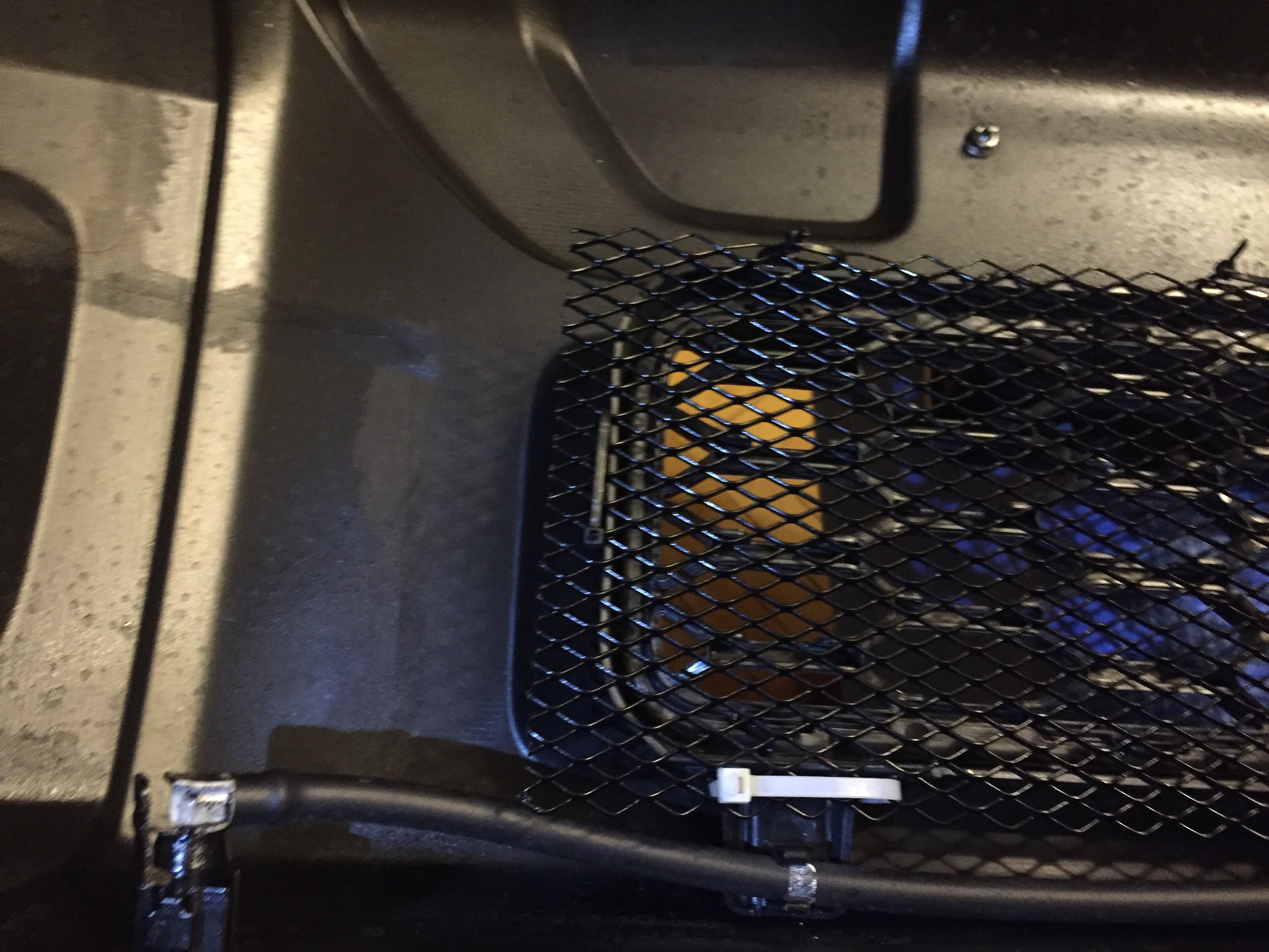

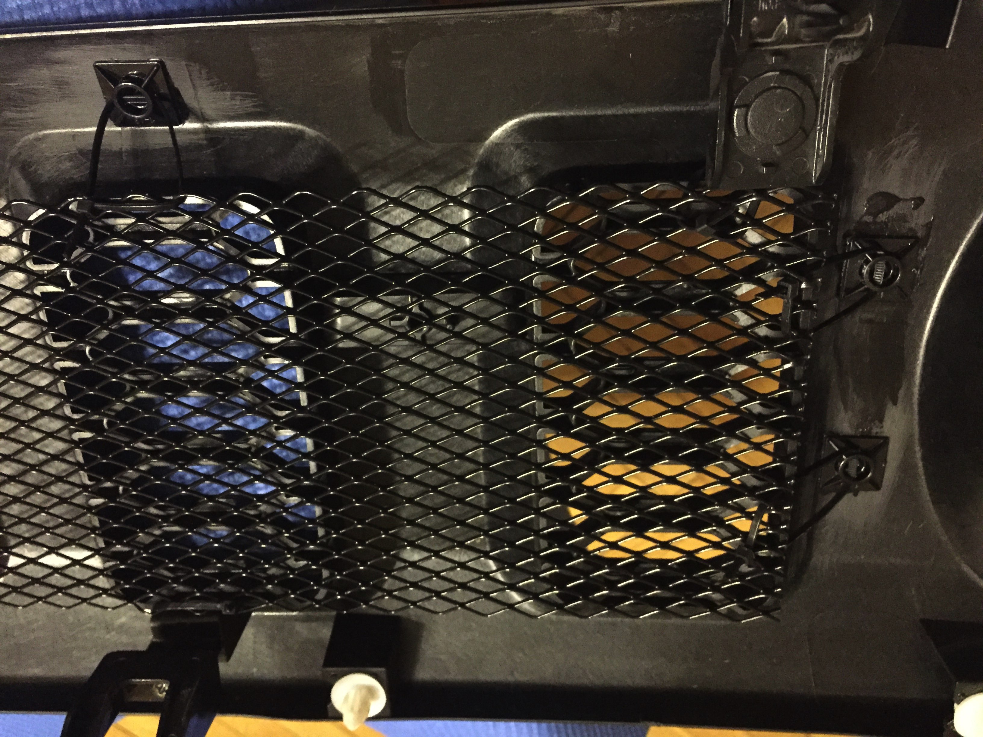

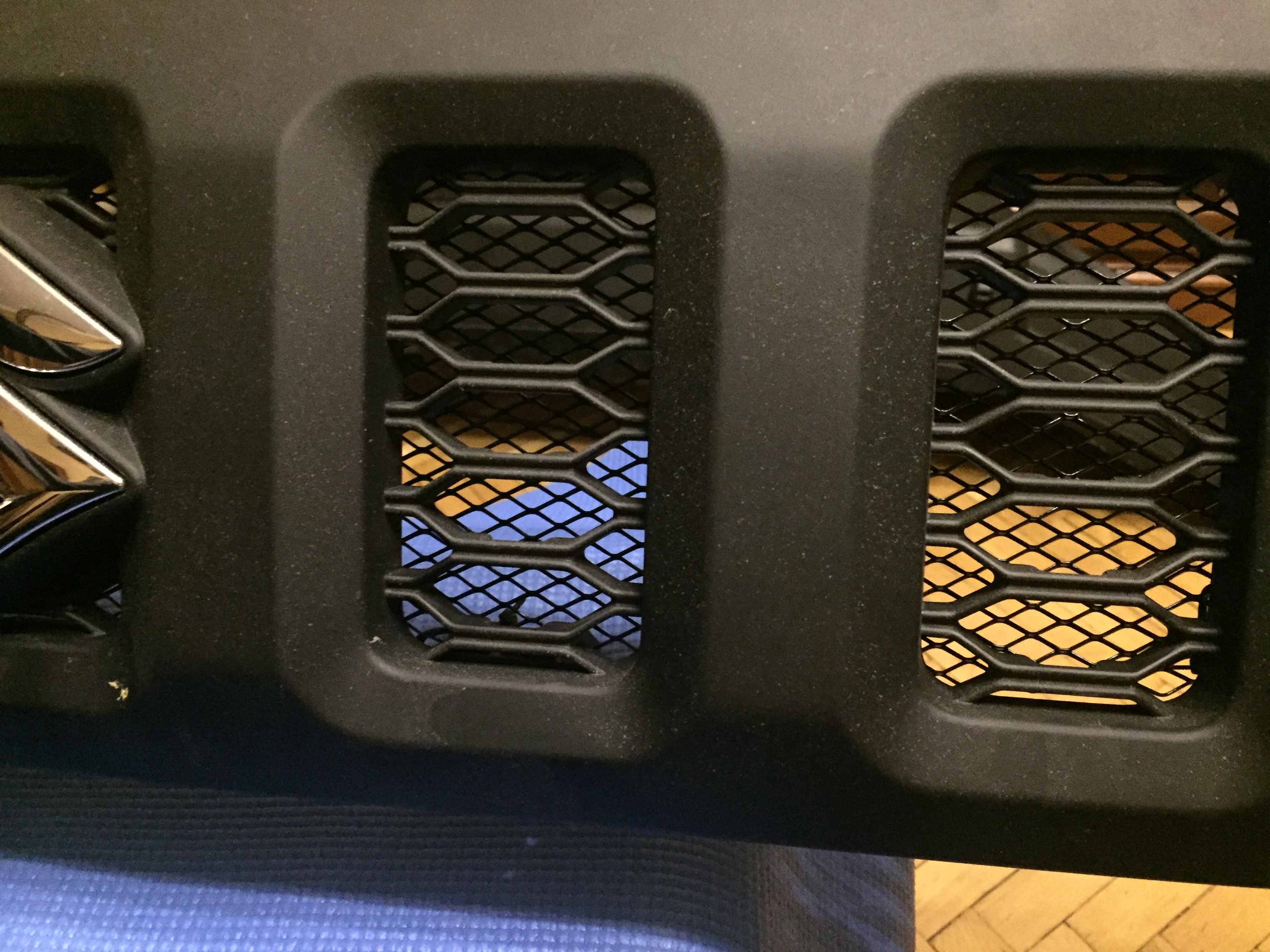

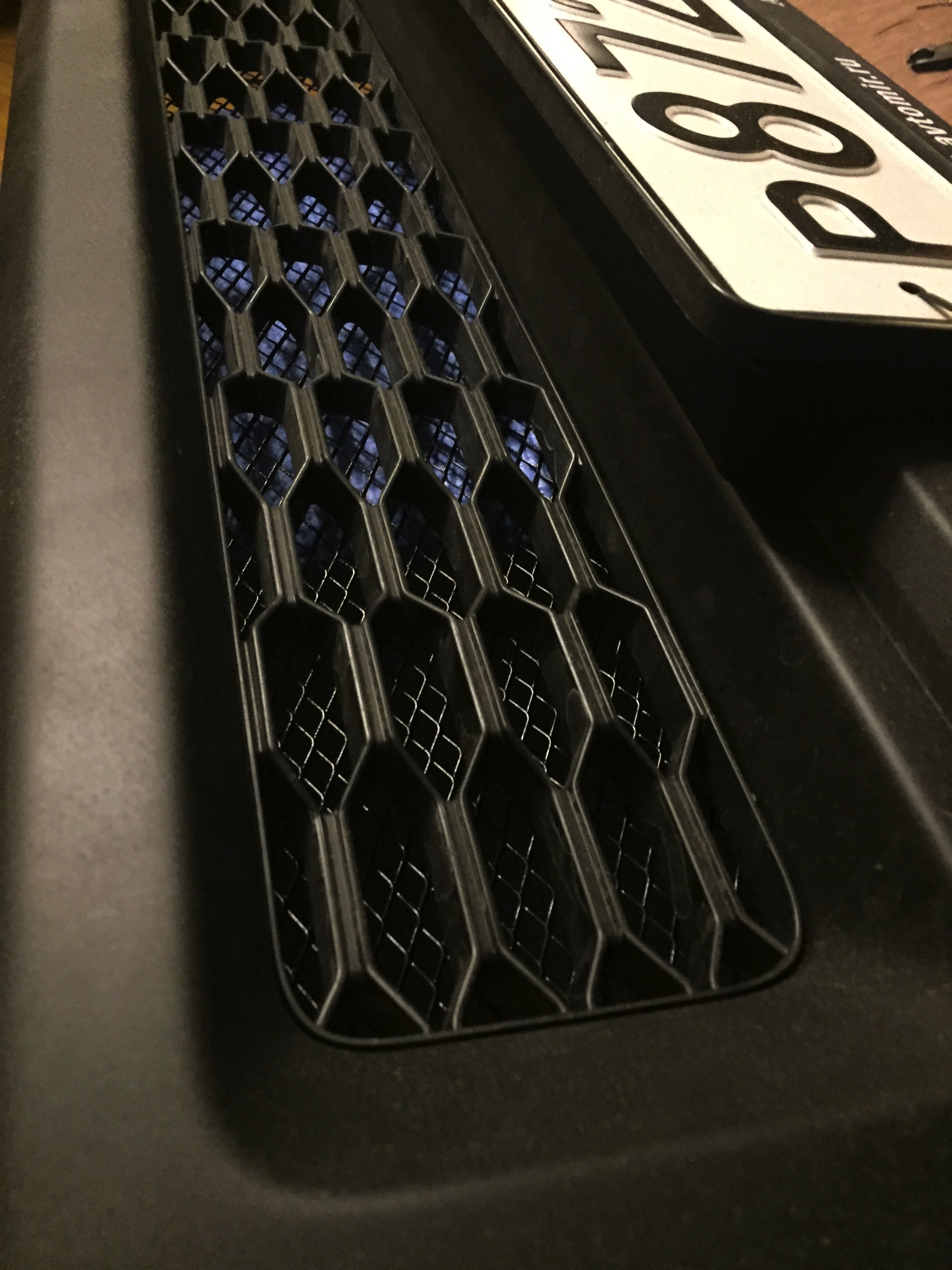

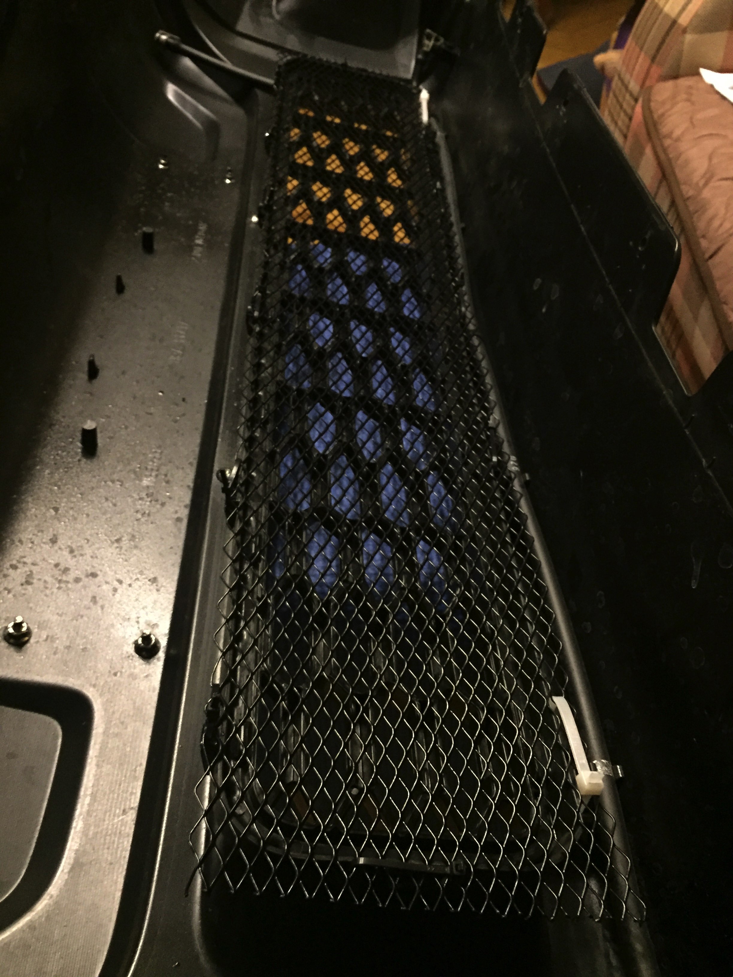

сегодня решил установить защитные сетки, купленные в клубном магазине... сама сетка металлическая, в принципе можно купить и в Леруа или других строй магаза... инструкция прилагается.
так как мануала на руках нет, бампер снимал по видеоинструкции немца (видео есть в чате выше).
фото результата выложу чуть позже)
Реакции: sakostya
papa_Sasha
9 Август 2019
117
новый белый Джимни ,2019
получилось неплохо... чуть хомутики тонковаты , в пару местах поставил потолще...

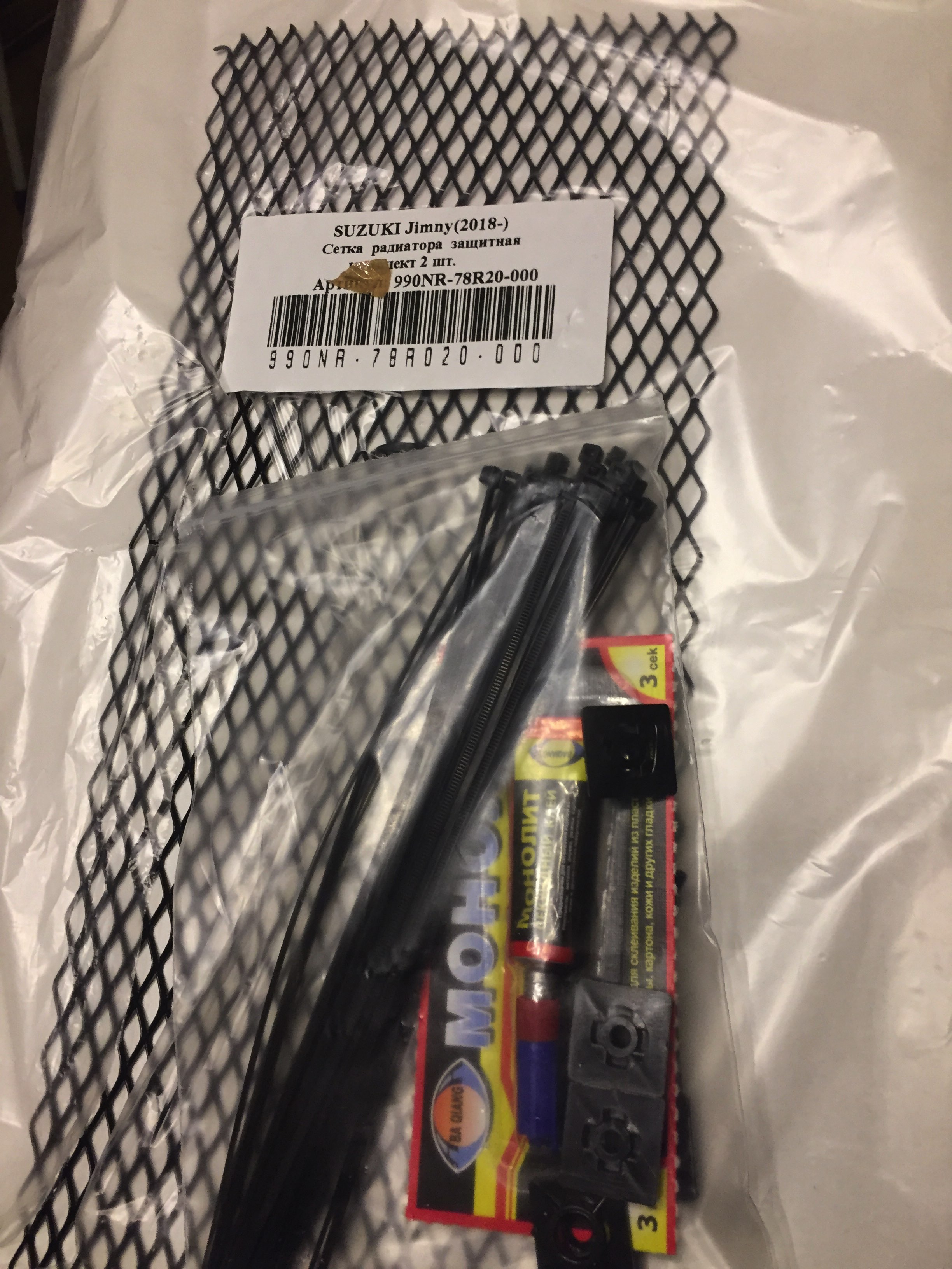

а номер детали или ссылку можно где там сразу 2 решетки идут а то весь просмотрел и такого варианта как у вас не нашел, а на тот номер что написан у вас на мануле у меня вообще подкрылки находит

а что за порнография со стяжками и клеем? саморезами там не обойтись?
Можно и на гвозди. Держать тоже будет
990NR-78R20-000
номер 990NR78R20, в клубном магазе есть (на сколько я понял, так как сейчас в продаже), там идут в комплекте 2 сетки.
на саморезы ? не знаю.... скорей-всего не получится...

Jimny new
спасибо большое за ответ, но в клубном магазине цены в среднем на 30-40% выше "рынка" на все что я смотрел и сравнивал... не вижу смысла переплачивать за тоже самое
