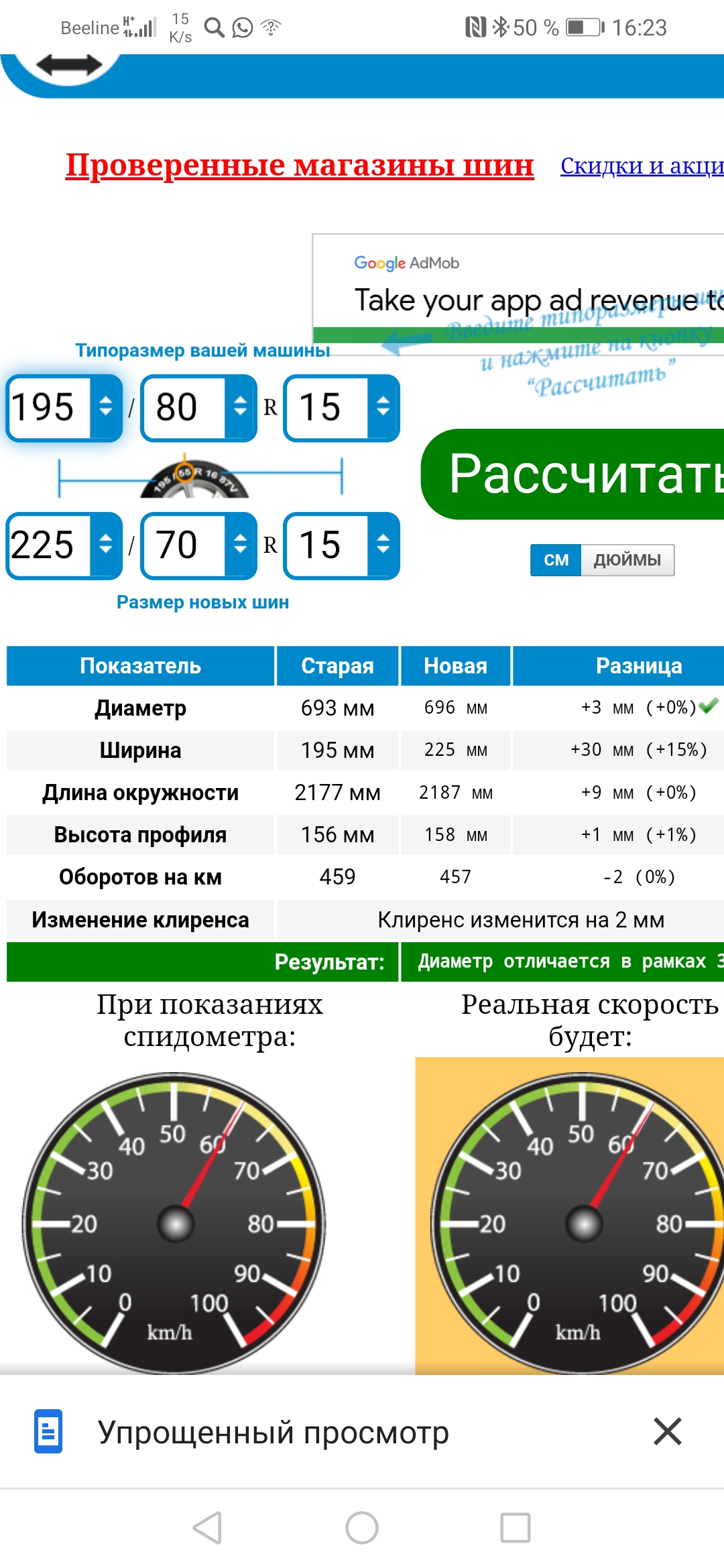

Вот именно чтоб красиво было нашёл диски ет-12 и резину 225/65r15, а понять допустимо ли это у нас не могу....
Мой совет, только собирать и внимательно мерить. Говорят, что 225 и на родных дисках уже трет. Да и при таких размерах, 2см. клиренса теряете. Многие за +дюйм готовы крылья болгаркой резать:)
Так и хочу вынести 12мм наружу... А с размером лоханулся: 225/70... Там 2мм разница...

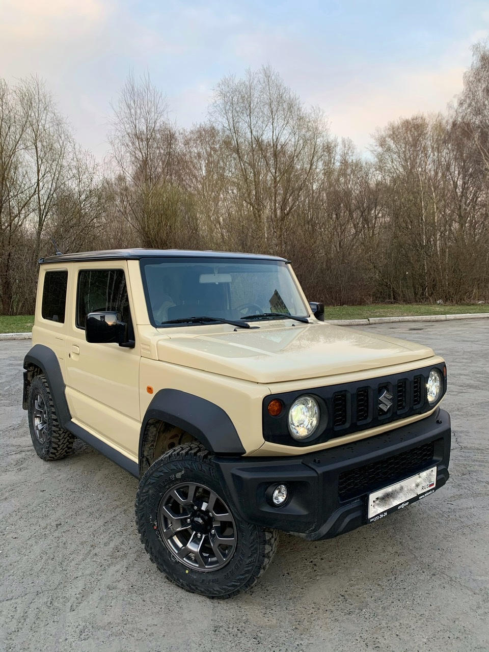

Переобулся сегодня в Yokohama geolandar g003 215/75 15. Made in Japan, начало декабря 2019. Японской машине - японскую резину.
Попробовал на штатной поездить, не очень понравилось. У нас чуть в лес свернёшь, грязь будет. Хочешь или нет, по ней придётся ехать. На штатной не очень спокойно. Попробую эксплуатировать эту.

А Вы случайно не взвешивали покрышки? Как отбалансировались, какие ощущения по сравнению со стоком?
Вес покрышки если верить описанию 14.7кг. Жду ещё под заказ на запаску, можно перезамерить будет.
Отбалансировались для мт наверное нормально, фиг знает как должно быть =) Самое большее на одно колесо повесили 150 грамм, самое меньшее 70.
По первым ощущениям. Если кратко по обычной дороге пока не понял особо, надо ездить ещё. По грязи разница ощутимая.
В городе особой разницы не заметил. Шума дополнительного не слышу (у меня покрытие антишумом подкрылков и ещё пластиковые подкрылки). Сопротивления качению конечно побольше стало, быстрее замедляется при отпускании газа. Плюс расход увеличился, похоже 10%, надо ездить ещё. Что динамика ухудшилась не скажу, её особой и так не было =) в трафике держаться проблем нет.
По бездорожью - грязи, разница конечно значительная. Сегодня чуть-чуть катнул. Спокойно и уверенно на заднем приводе те места, где на штатной если останавливался в луже, то выручал только полный привод и небольшая раскачка. И по грязи теперь можно рулить, машина управляется.
С трассой ещё не знаю, надо тестить. Быстро проехаться не удалось. При скорости 70-80 км/со спокойным ускорением, торможением, разницы со стоком не увидел, кроме упомянутых - больше сопротивление качению, расход. Езжу спокойно без резких движений. Пока интересно как поедет 100-110, и в дождь будет. Это основное что хочется понять.
Это первые впечатления. На эксперта не претендую =) Пока оч доволен.

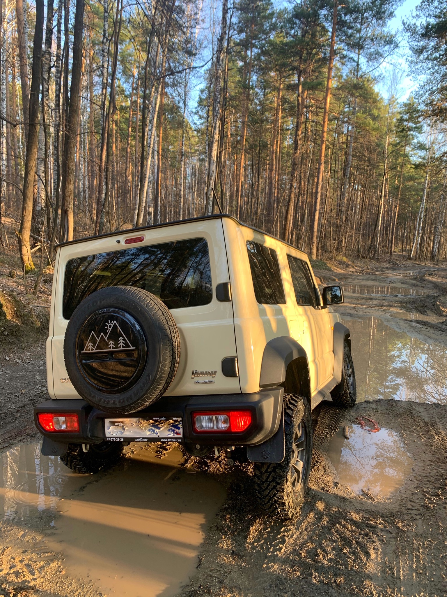

Начало лесной дороги
Машина без лифта? Не трут колеса при выворачивании колеса до упора? А в динамике, не шоркают?

Без лифта, с этим проблем нет, ничего не задевают. Они в диаметре всего на 1см больше стандартных. Зима у меня в таком же размере.
