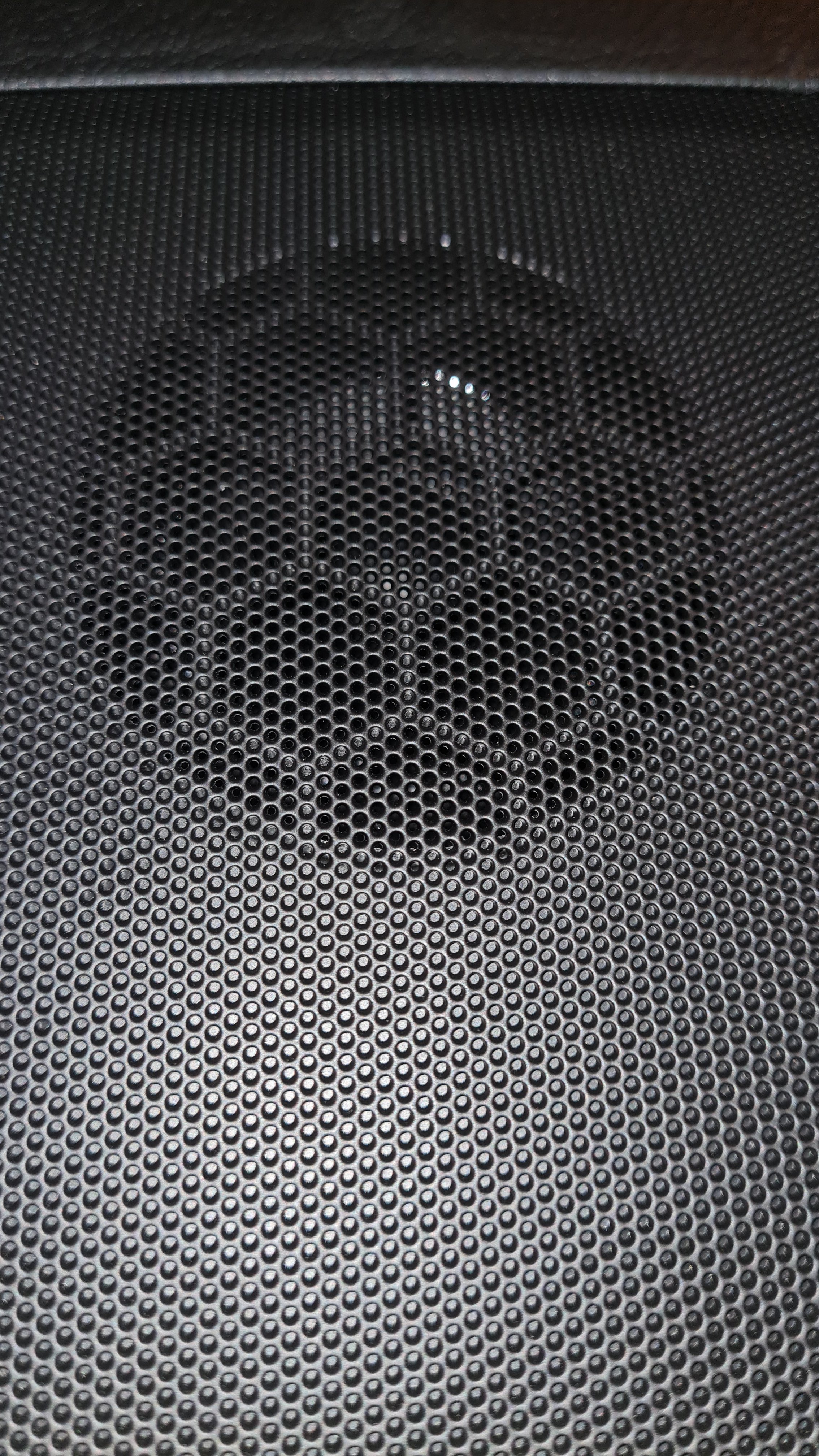

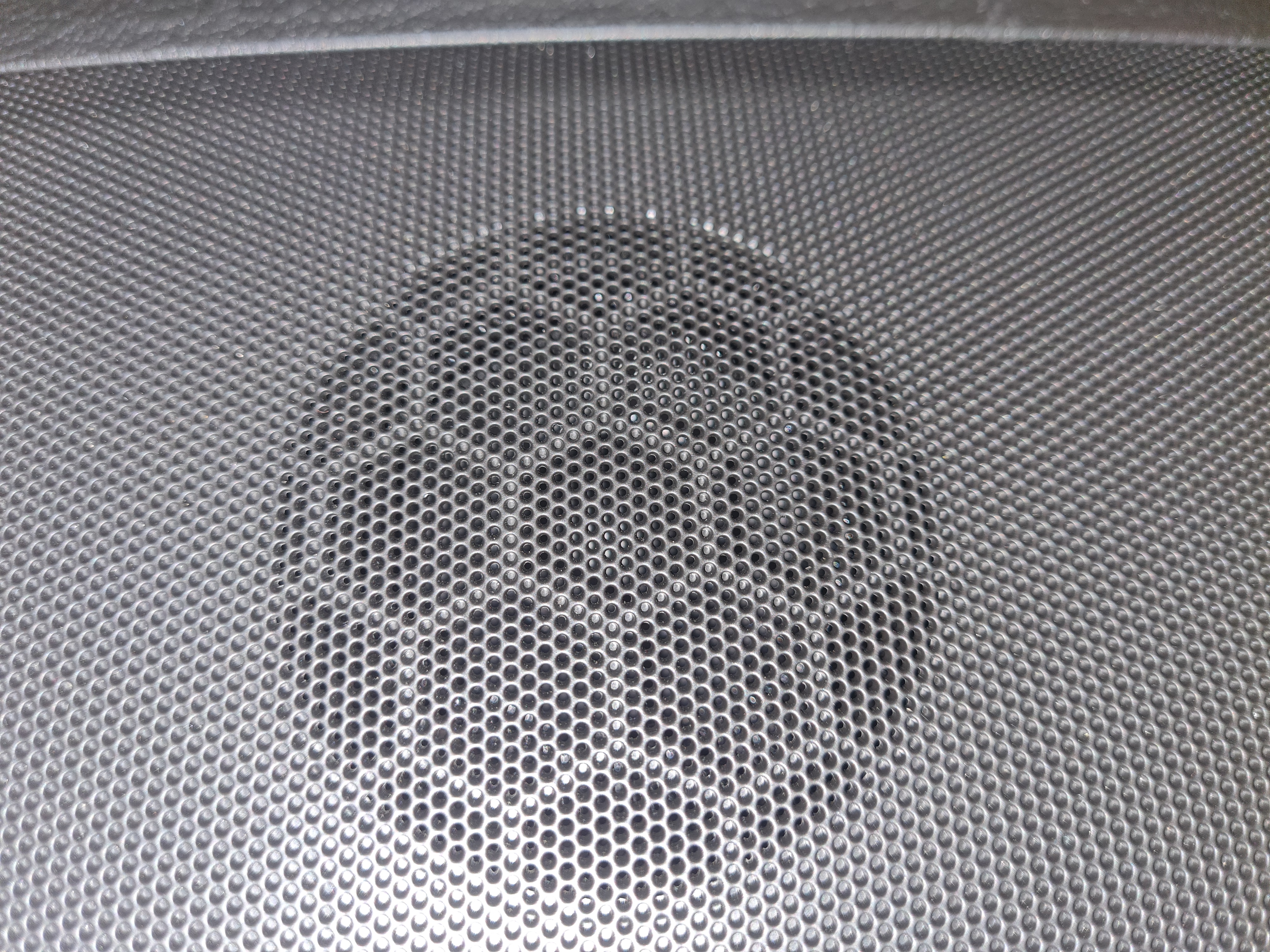

завтра вернусь из командировки, сфоткаю
Пришлю вместо Редкого Гостя
Хорошее качество не получилось, увы.
Он там точно есть, т.к. в начале месяца менял передние динамики и пришлось ехать до магазина без них, так вот, радио звучало как раз из ЦД.

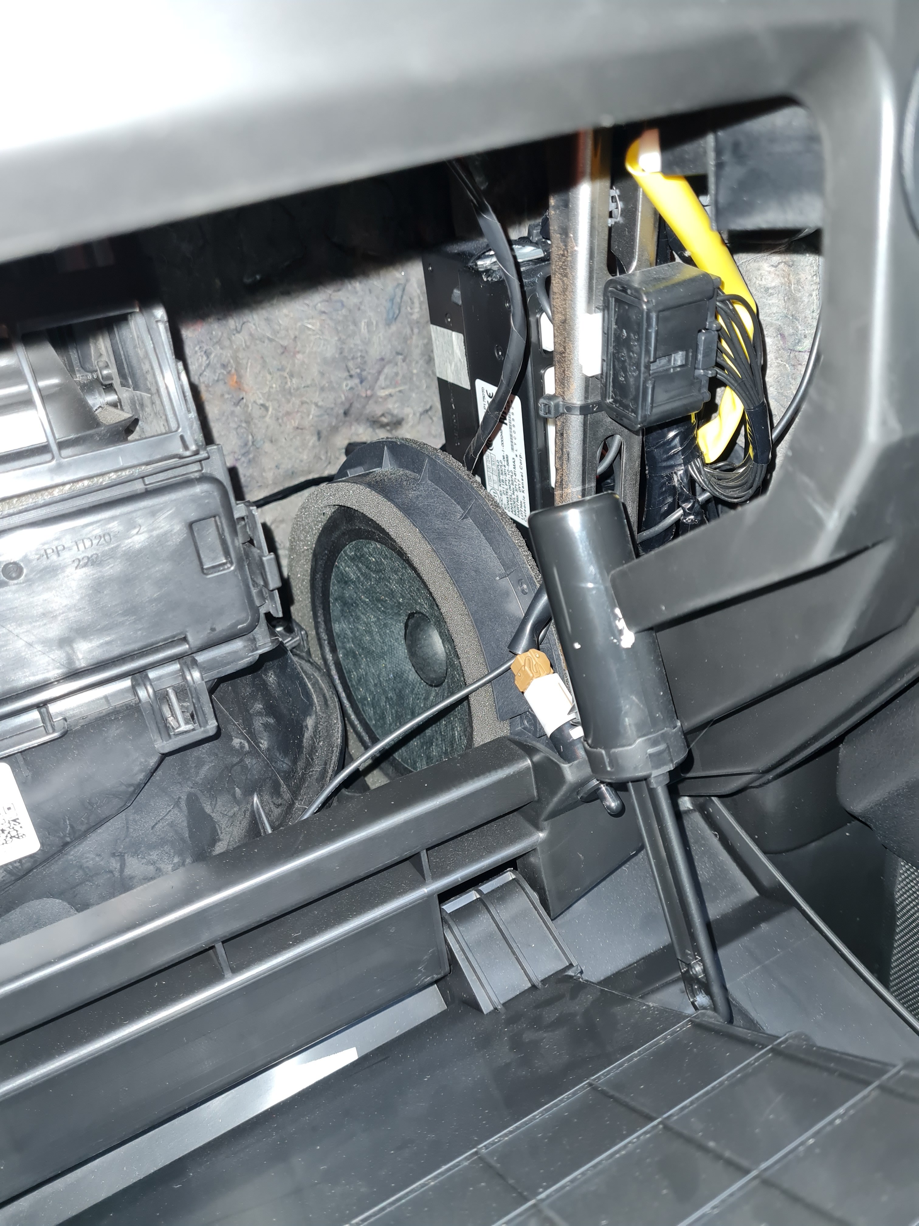

Кстати, я смог перенести этот динамик прочь из задней двери и установить музыку в тыл, и даже ошибки не появились по ЭРА.
Вот так его спрятал, чтоб не лишиться ЦД

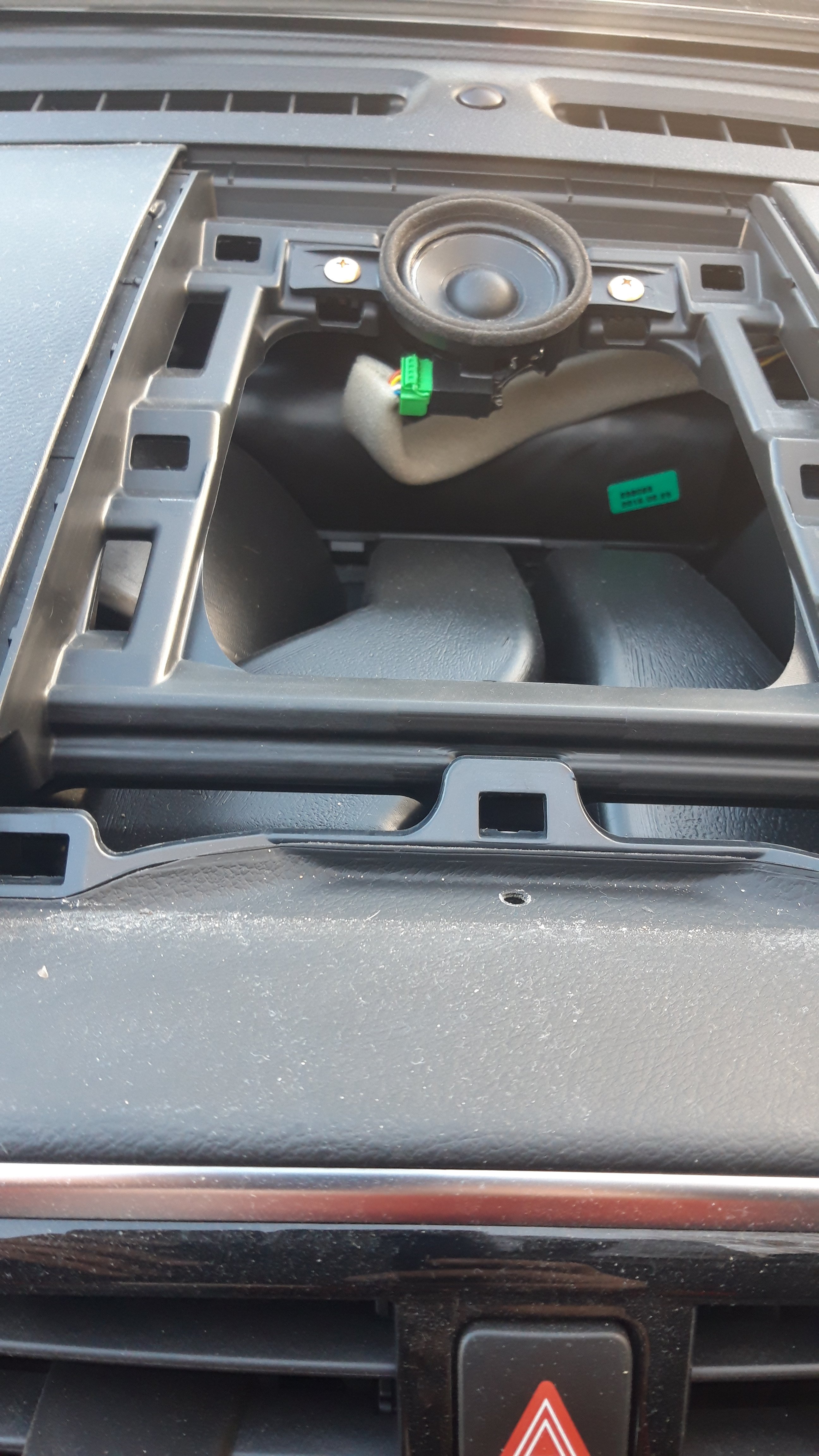

вот мой динамик
