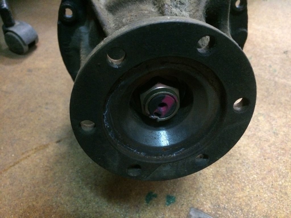

Добрый день.Вы имеете в виду вот эти болты? А передаточные? машина будет тупить или наоборот рвать?

ТО есть если я сниму весь мост в сборе со своей XL7 то я смогу поставить тоже в сборе мост от коротыша??? Сейчас на разбор собираюсь .
теоретически да ,если переставить фланец со своего ...
