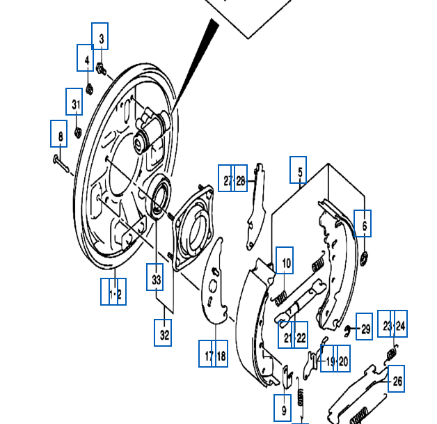

Полуось скорее всего не при делах.
Надо проверить деталь №32 (32+33)

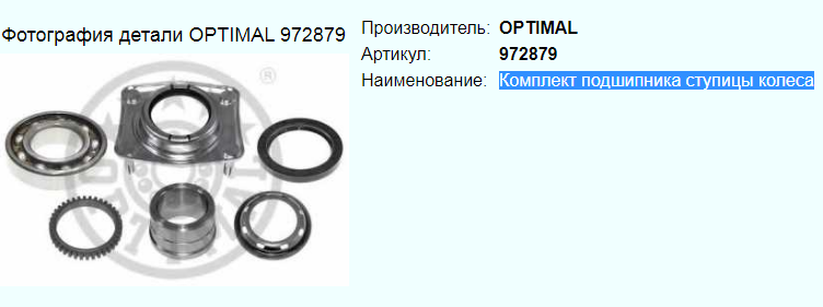

Комплект подшипника ступицы колеса​
Посмотреть вложение 197495 Посмотреть вложение 197496

Ну так 32+33 (комплект на фото) и есть ступица задняя
По отдельности кстати не нашел деталей - только весь комплект
Какая же это ступица, это фланец крепления полуоси/защитный кожух/пыльник. Ступица, как таковая - это часть моста со всем этим набором деталей.
