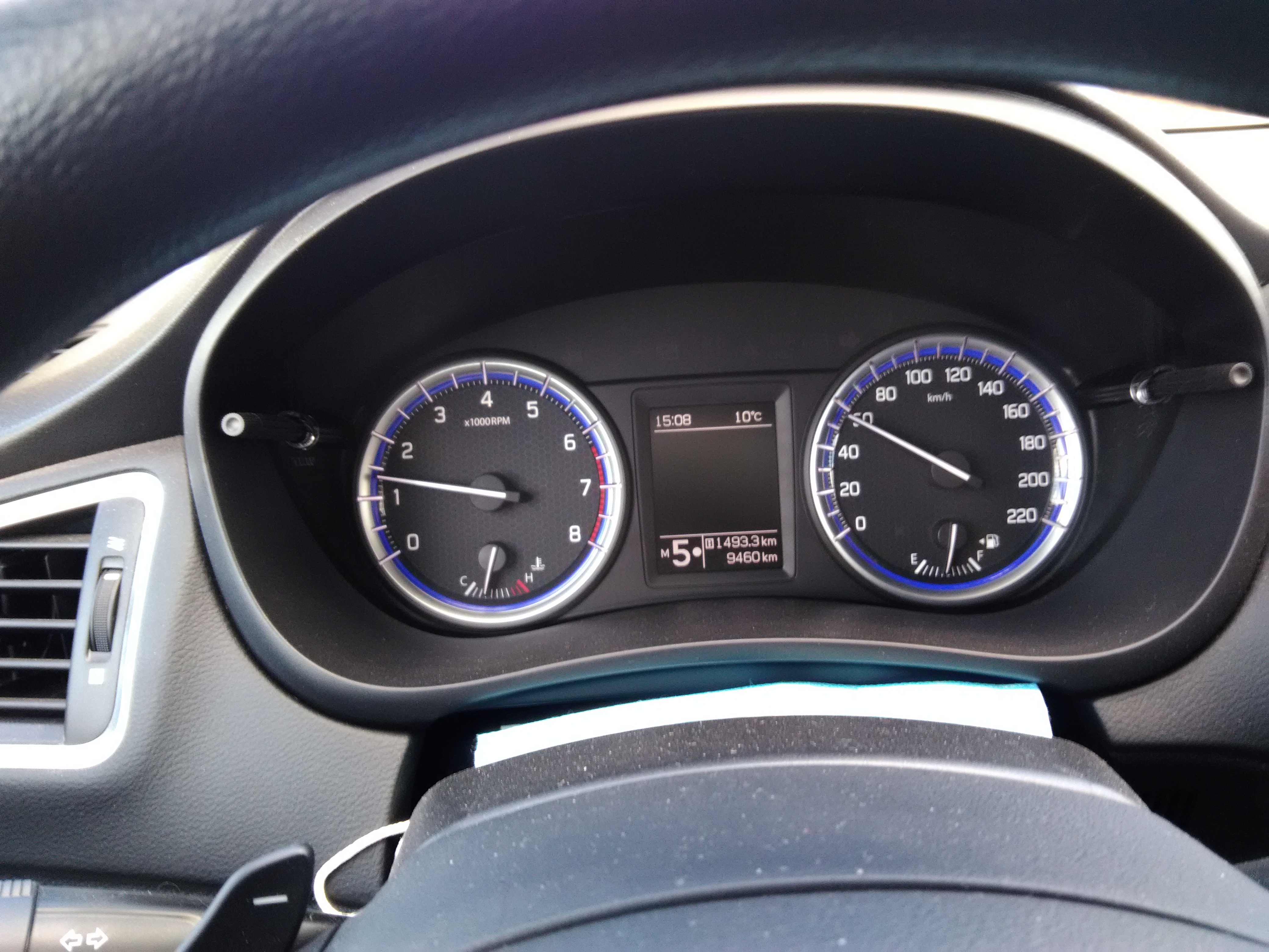

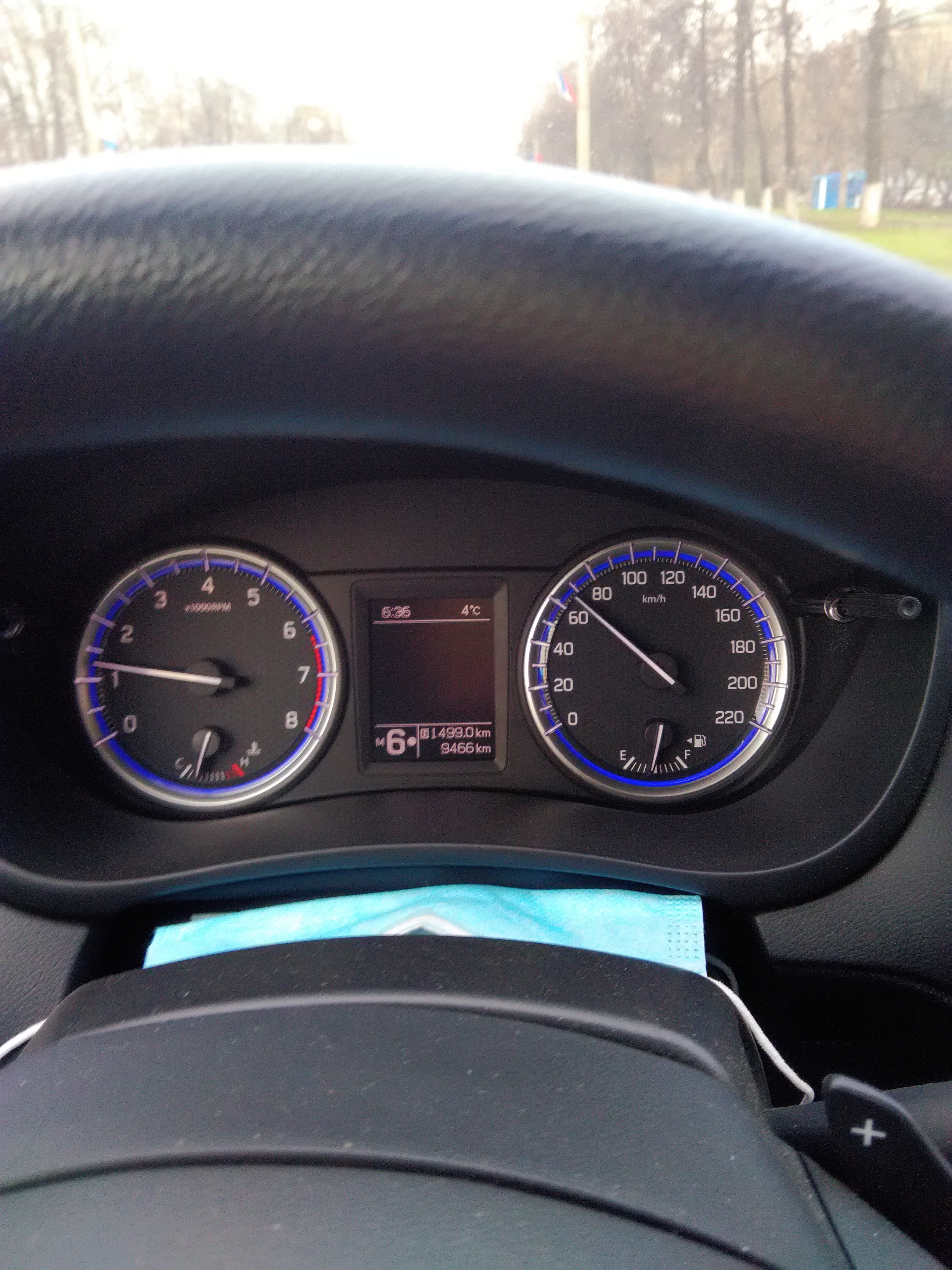

Кстати, 6-я передача включается задолго до 80км/ч. Как только педаль газа приотпускаешь и держишь в одном положении, коробка очень быстро перекидывает передачи до 6-й. И около 60 в том числе. Часто приходится лепестками пользоваться(- нажимать) и часто после первого переключения номер передачи - 5...
Так что в мозгах этой коробки в режиме D - экономия превыше всего.

Фото по теме

Главное - маска на месте )))
Это автоматом или вручную включили?
