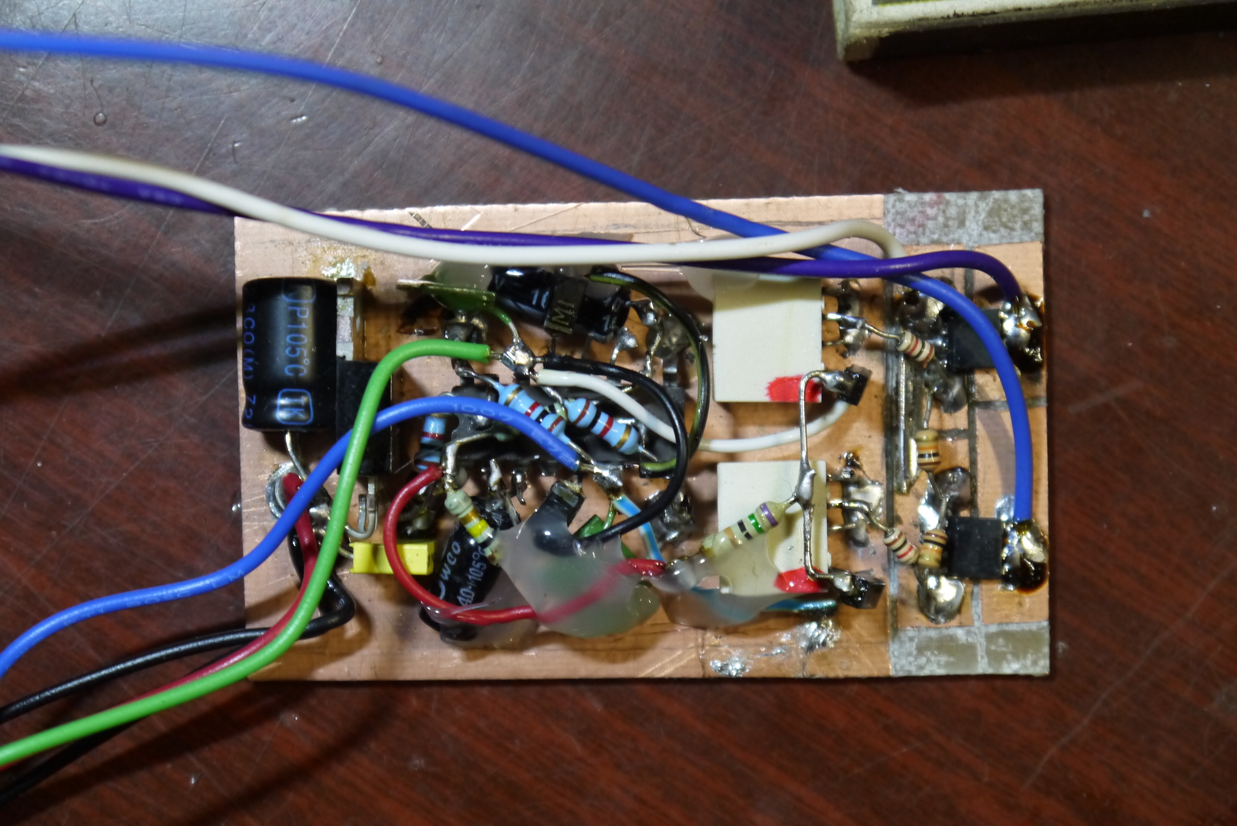

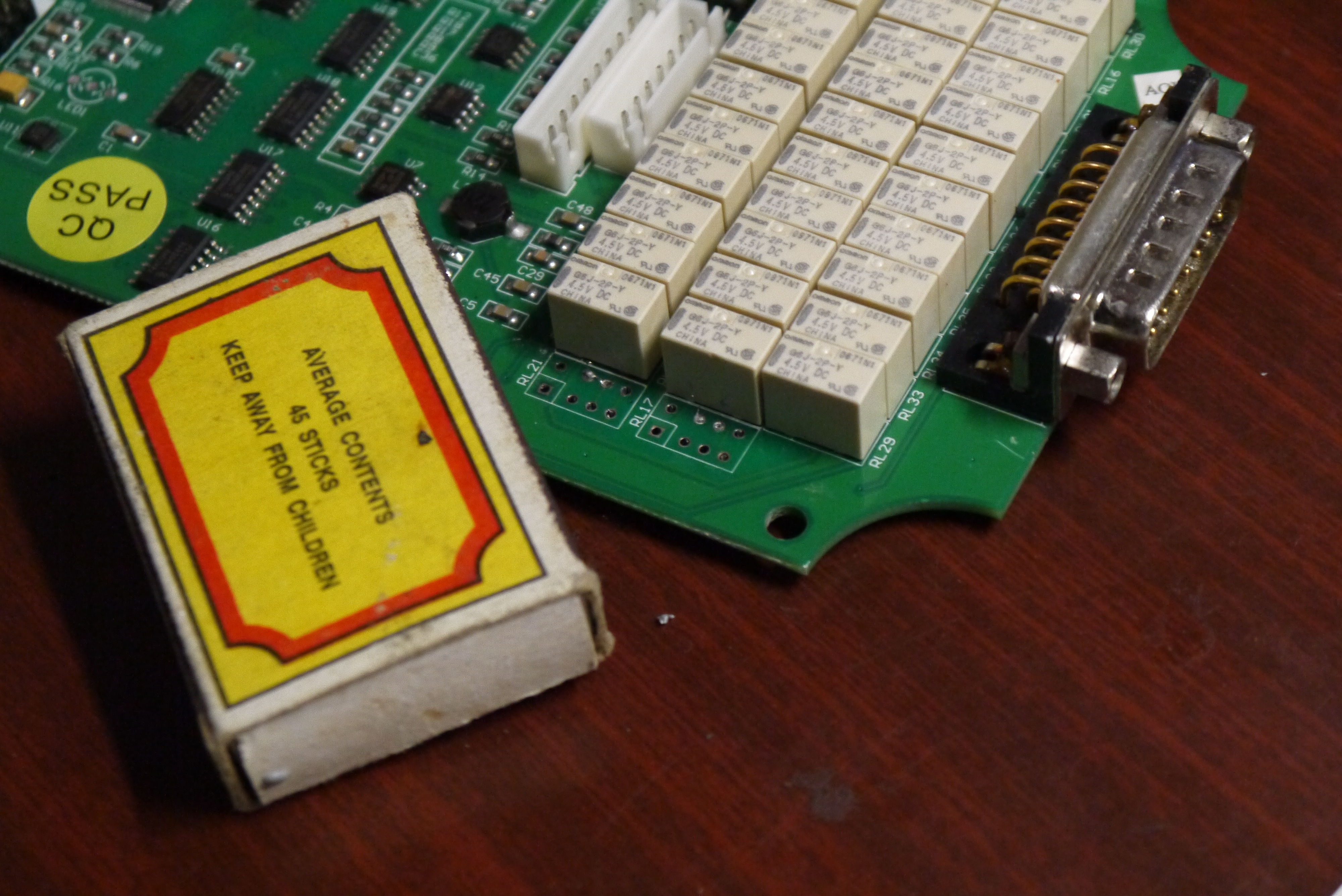

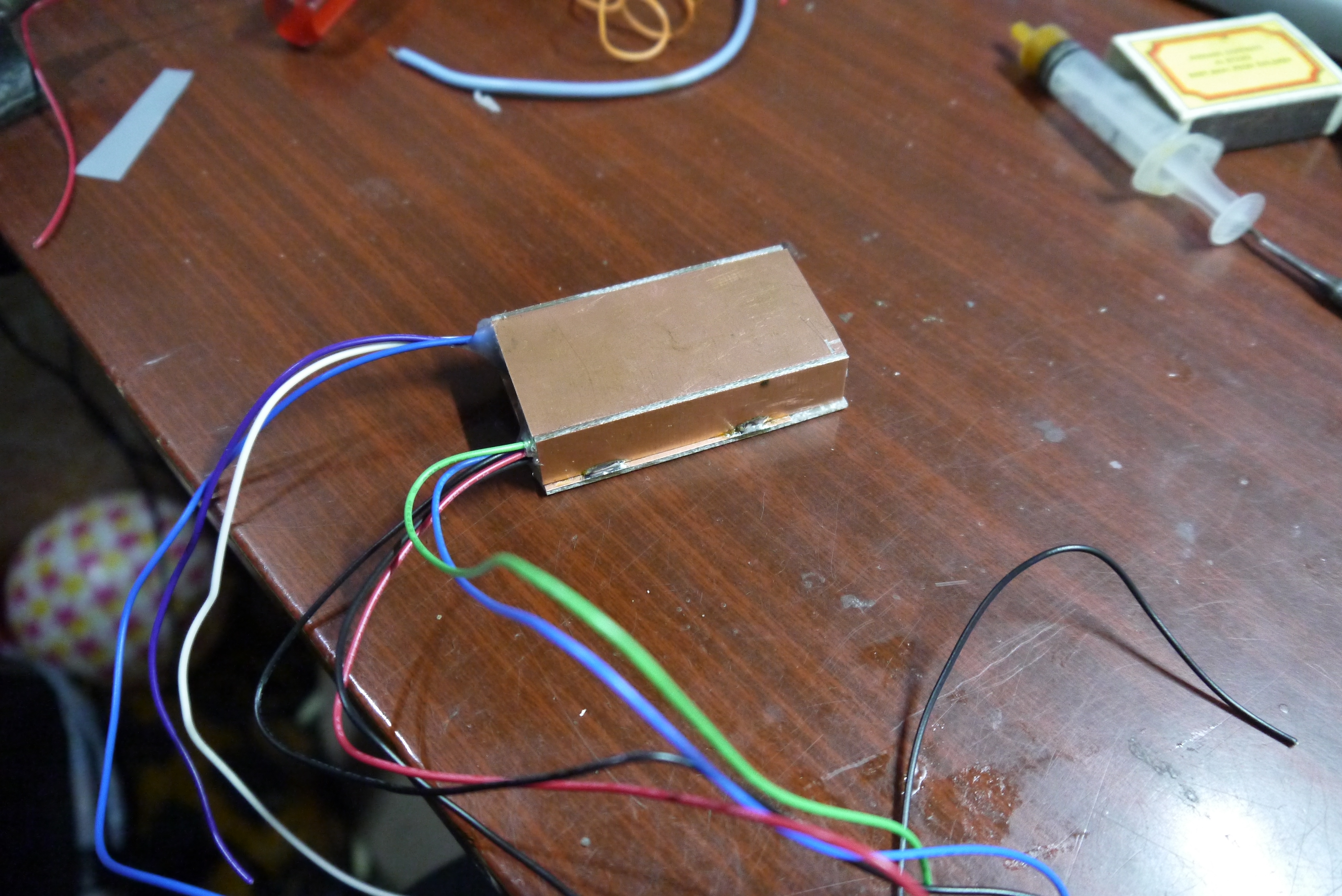

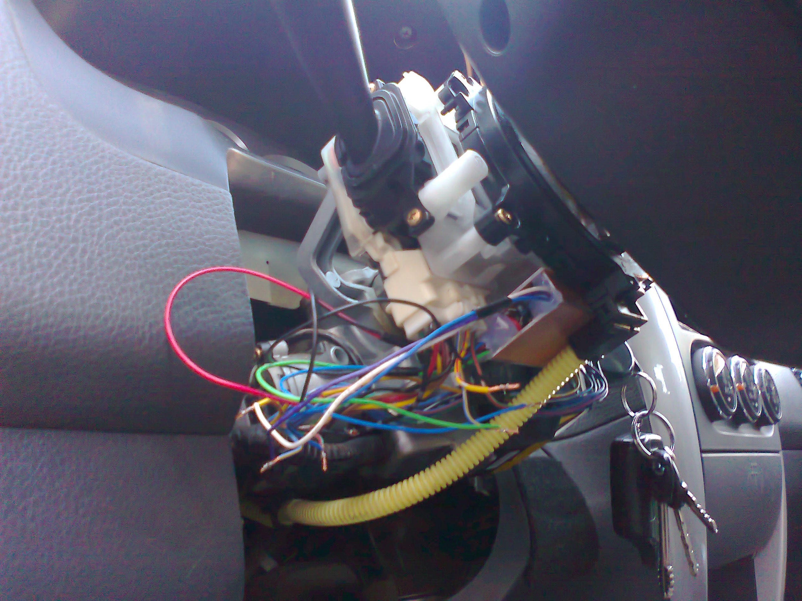

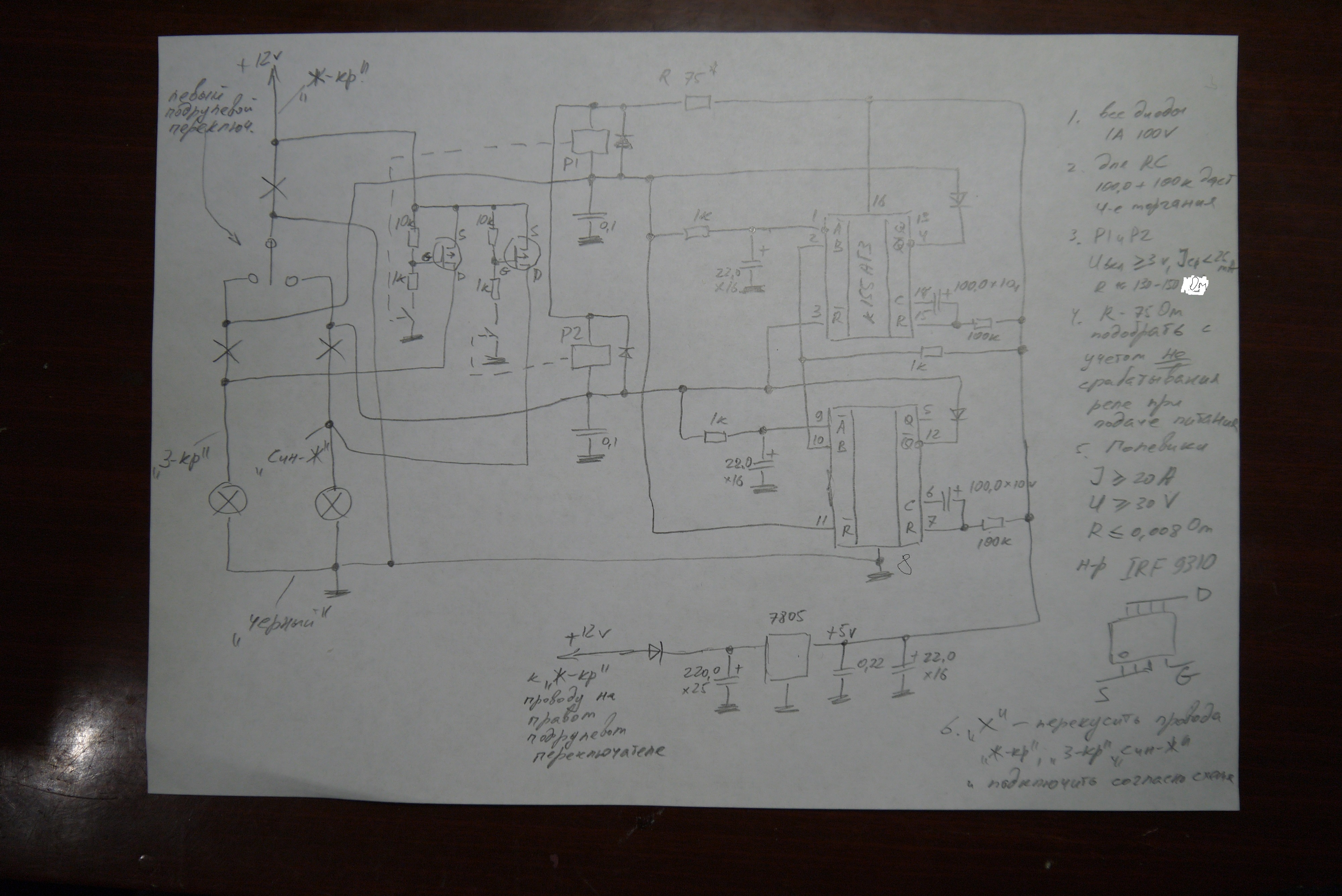

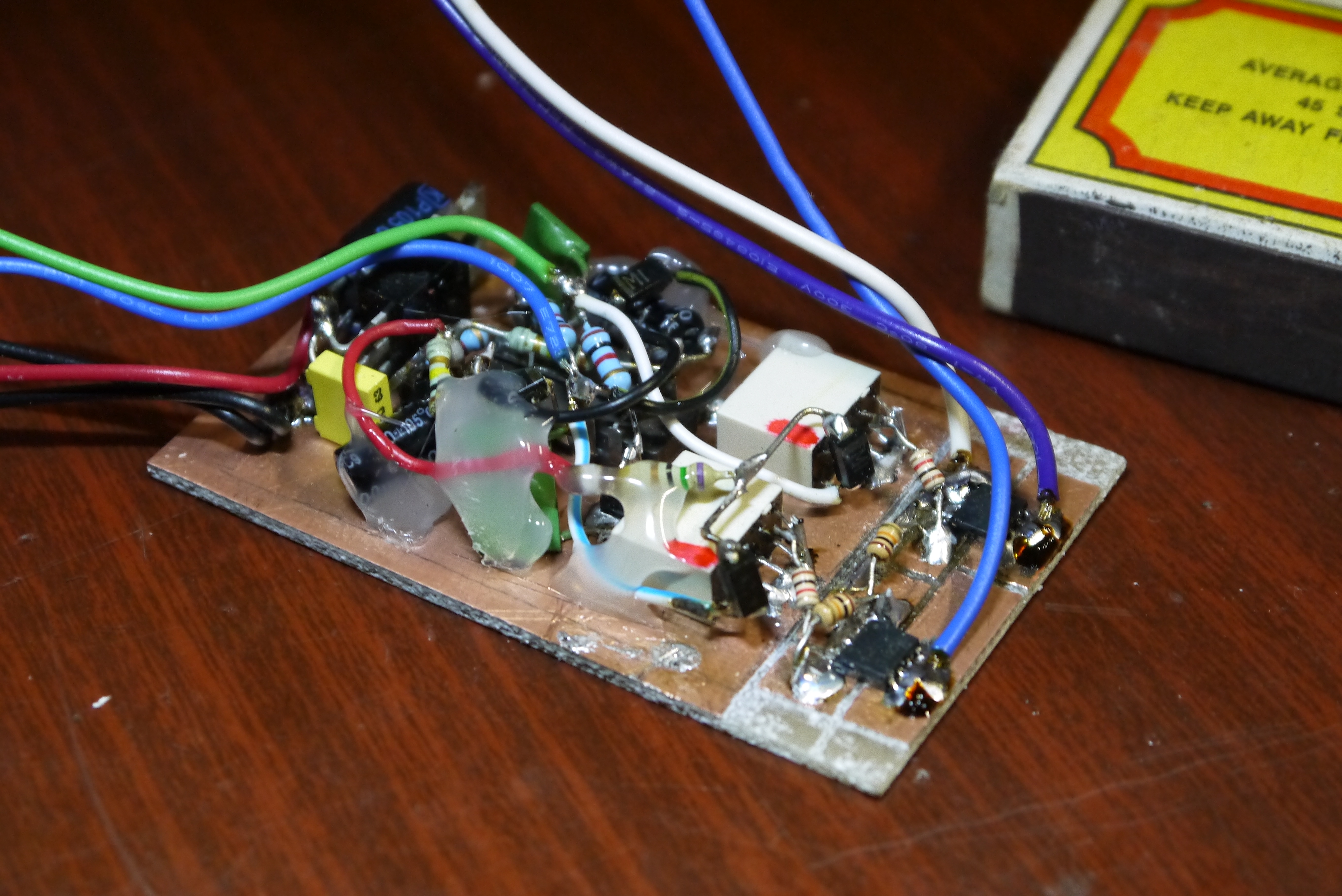

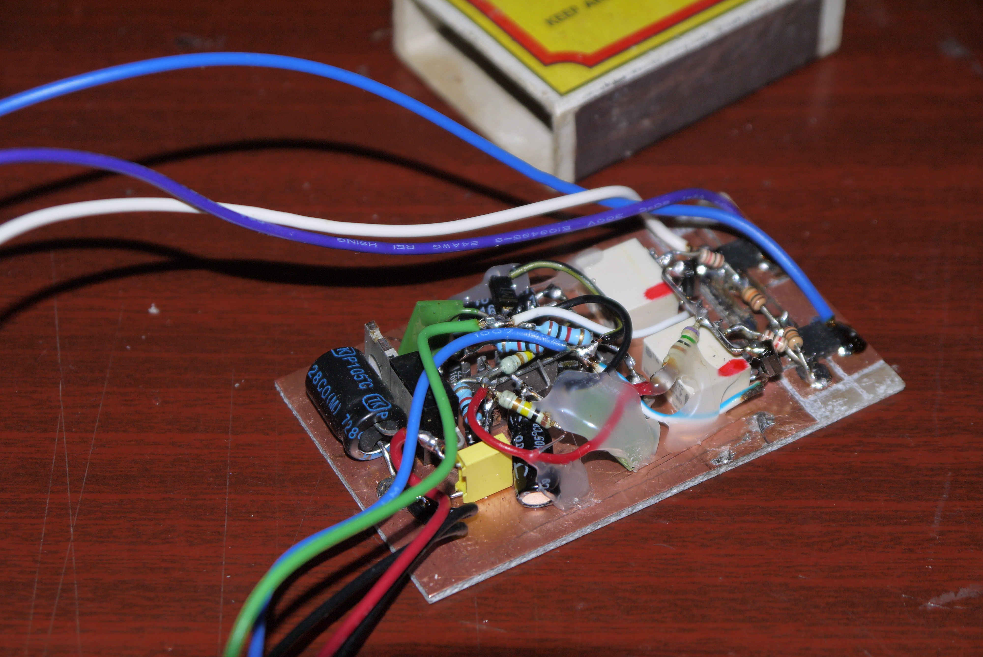

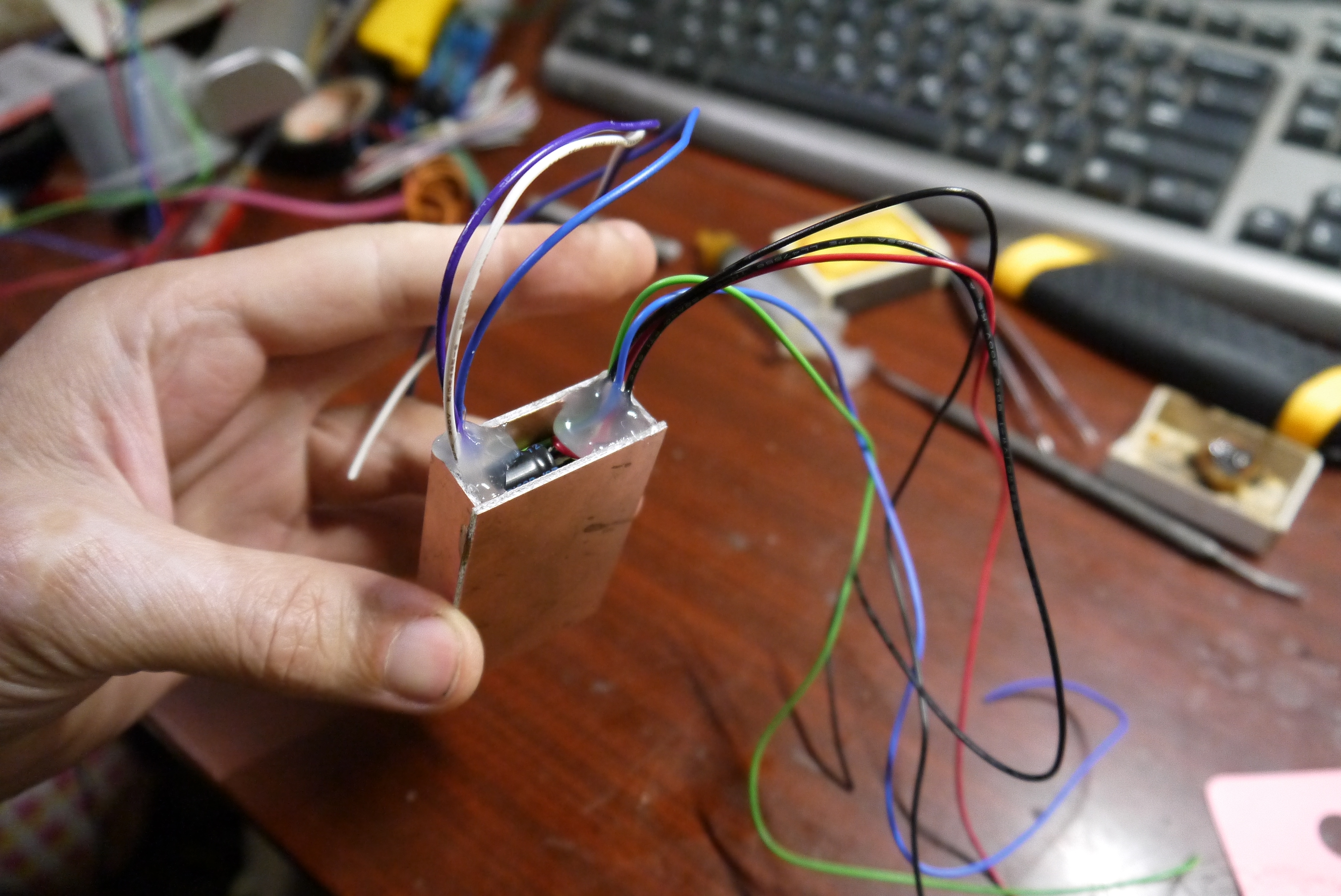

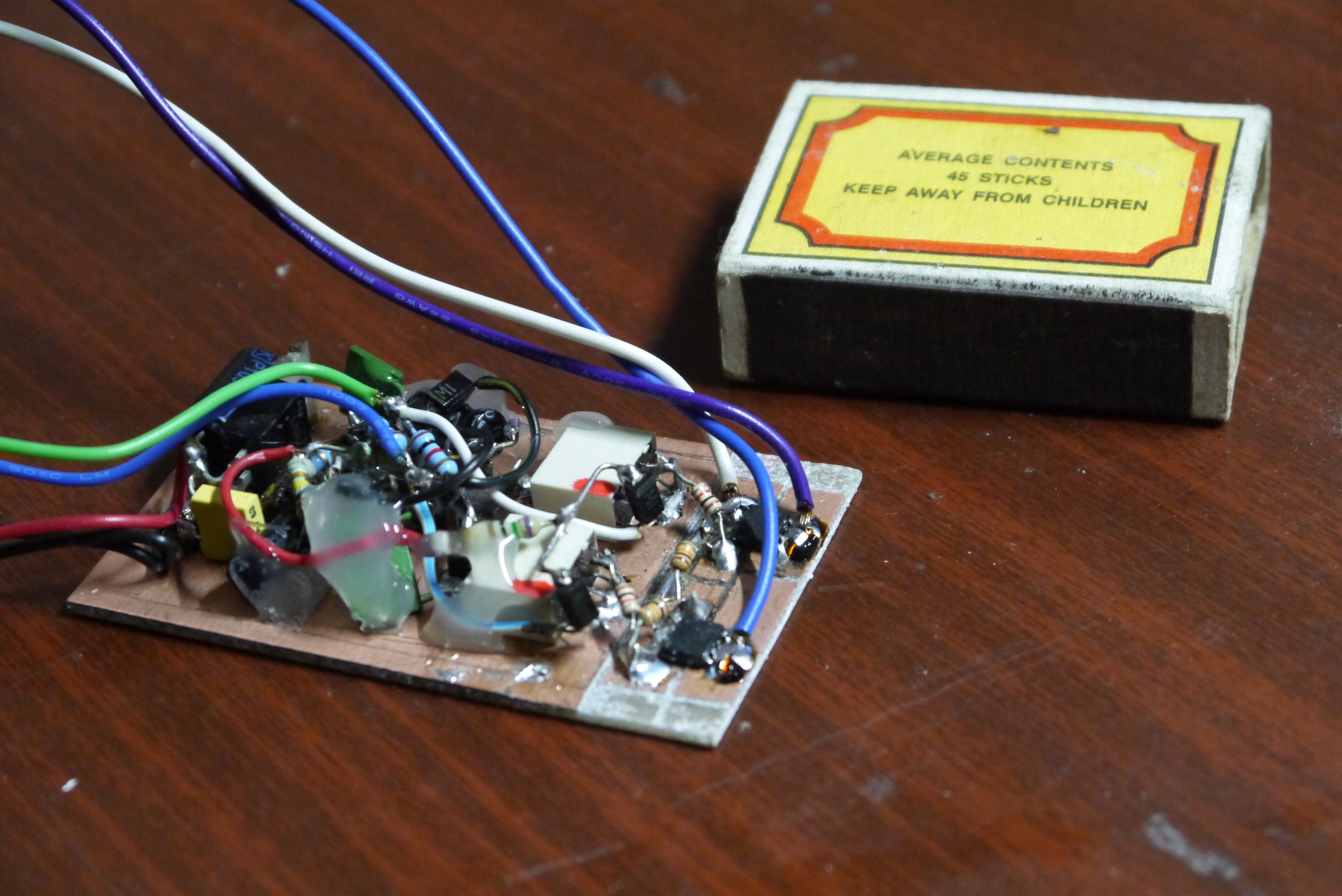

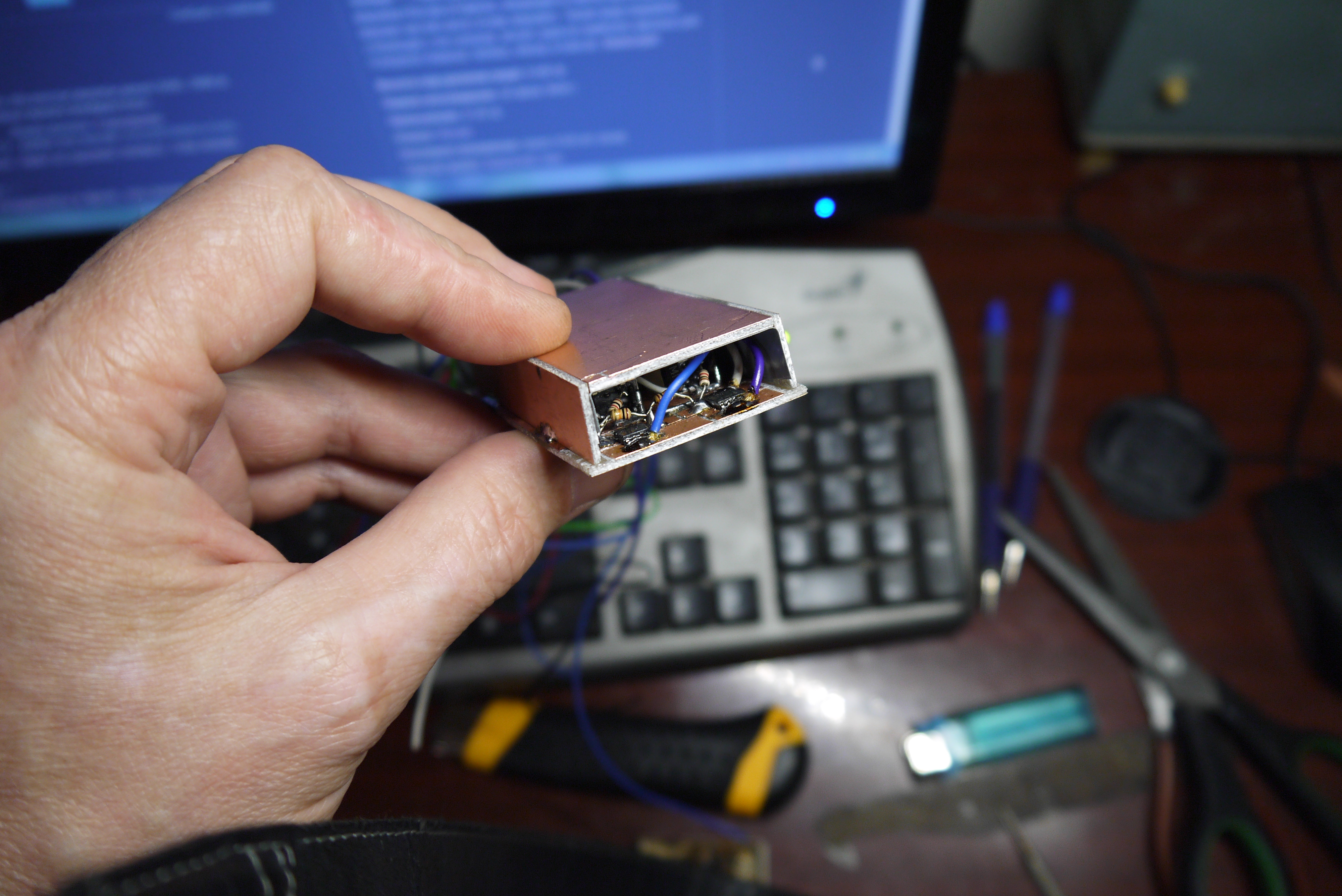

Давно задумывался- надо, не надо.... А тут, как и у всех появилось свободное время. Да и натолкнулся на идею https://www.drive2.ru/l/288230376152071465/ (кстати грамотный чувак). Но то ,что просто в Субару - то в Сузуки через тернии.... Опять-же мой принцип- не потратить ни копейки, а что-нибудь да сгородить.... Короче , идея из ссылки, К155АГ3 из 1988 года, реле из старого автосканера, а полевики из дохлого ноута.... Да. Полевики, чтобы уменьшить габариты. И не оптопары, а реле для управления потому, что моя микруха при подаче питания упорно пыталась включать один из каналов и,сооответственно , моргала габаритами без моего желания. Нарисовал и скидал за два вечера ( навесной монтаж-термоклей-корпус из текстолита)... На машине уже неделю. Работает так, как надо. Нравится!!
