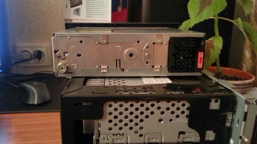

Вот вид сзади:

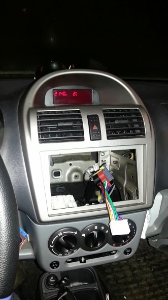

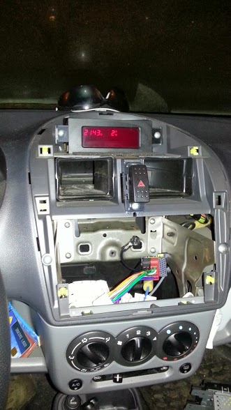

Вот вид ниши под магнитолу без корзины:
В центре есть только одно отверстие под крепление самой корзины. Винт этот закручивается со стороны магнитолы, а не со стороны моторного отсека. Т.е. его не открутить не сняв магнитолу.
