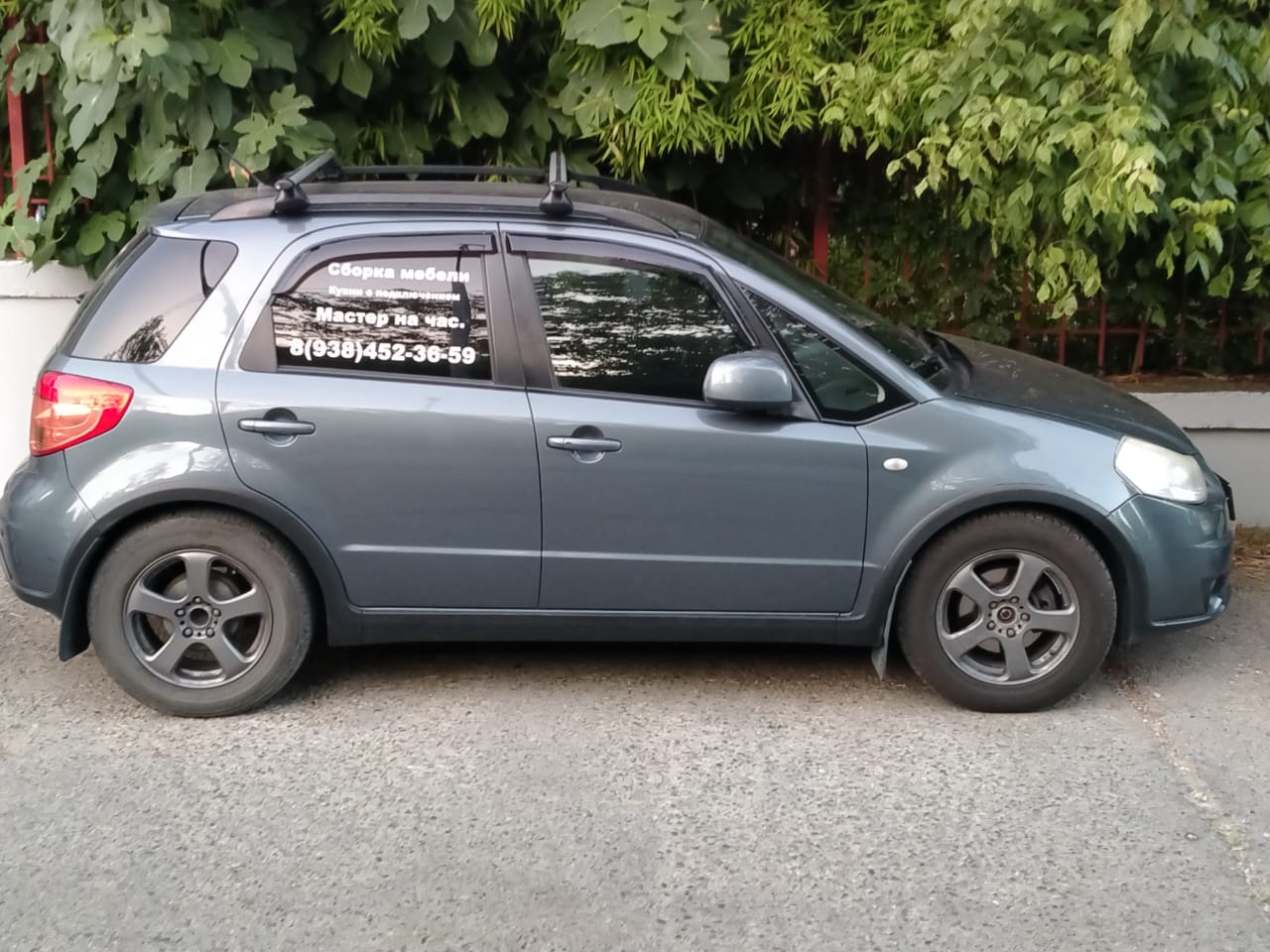

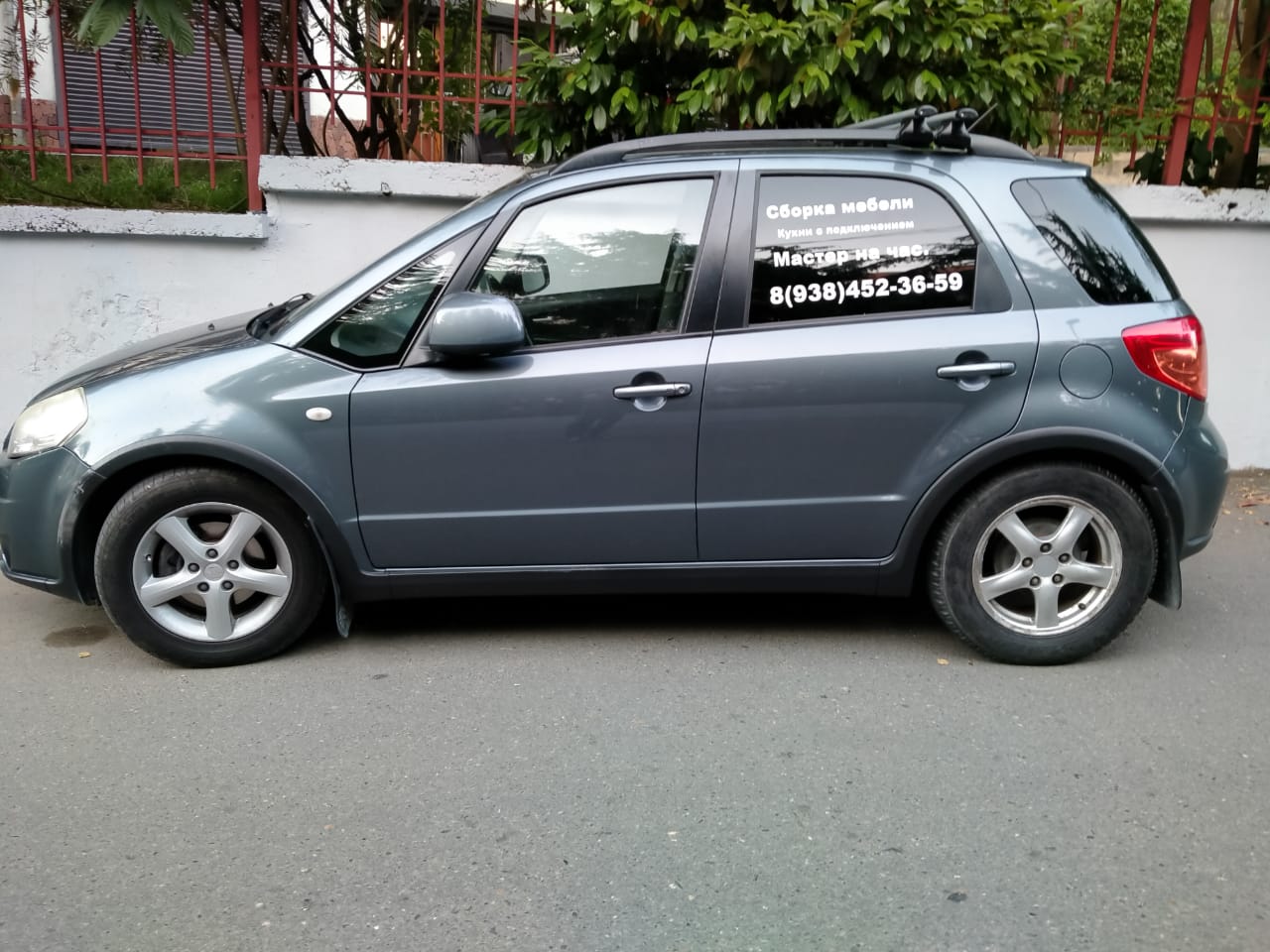

Вот только видуха у него…Надо поиграть с колесами…Колеса стояли 205/55/16, низко и арки выглядели пустыми.
Полный размер
Перемерил кучу вариантов колес и резины (это спереди---215/60/16 6J ЕТ50, сзади---215/65/16 7J ЕТ39 ).Не, 7-ка широко, а перед оставляю.

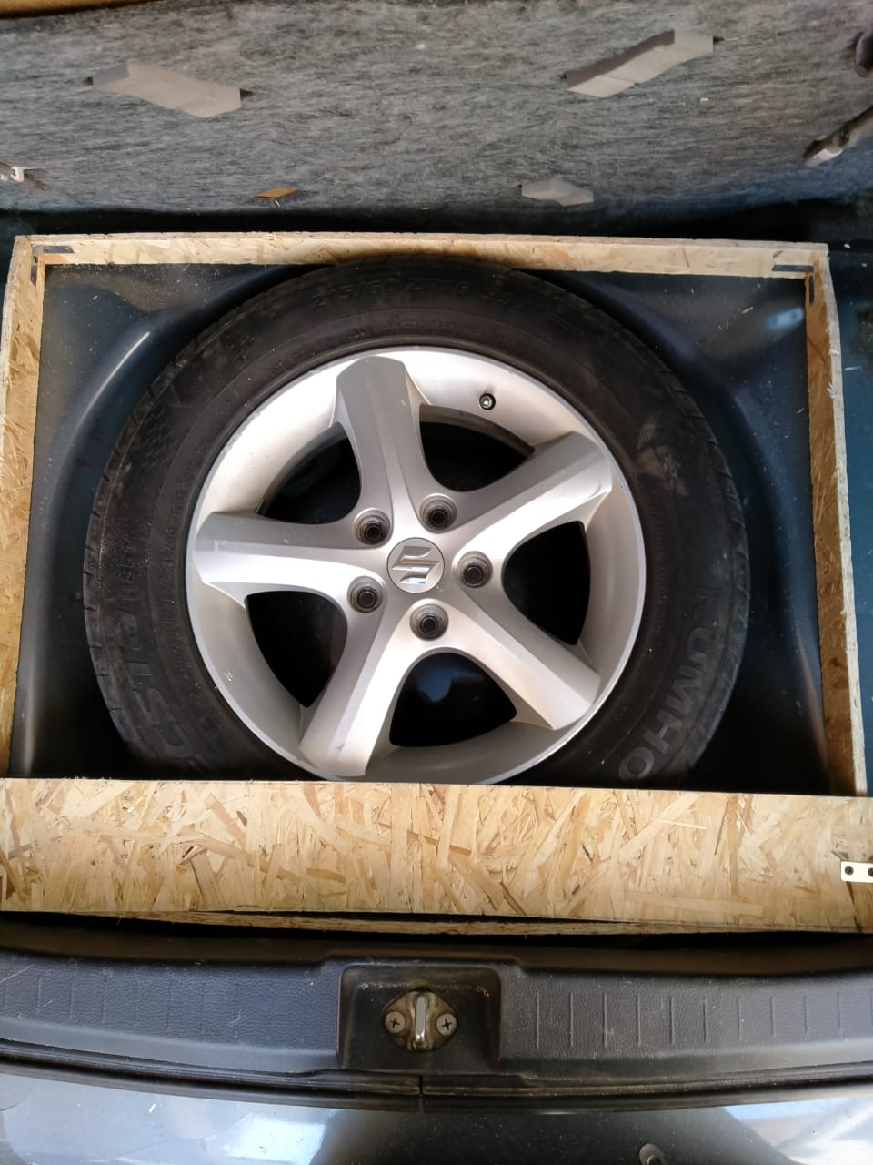

.Поставил спереди --215/60/16 кумхо 6J+полная запаска теперь есть+одно в гараже будет лежать.
Полный размер

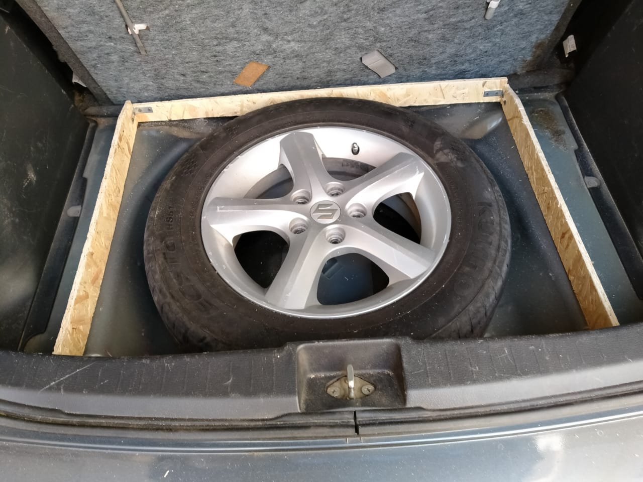

сделал рамку, надо бы обшить кожзамом
полик приподнялся вровень со сложенной спинкой зад.сидений

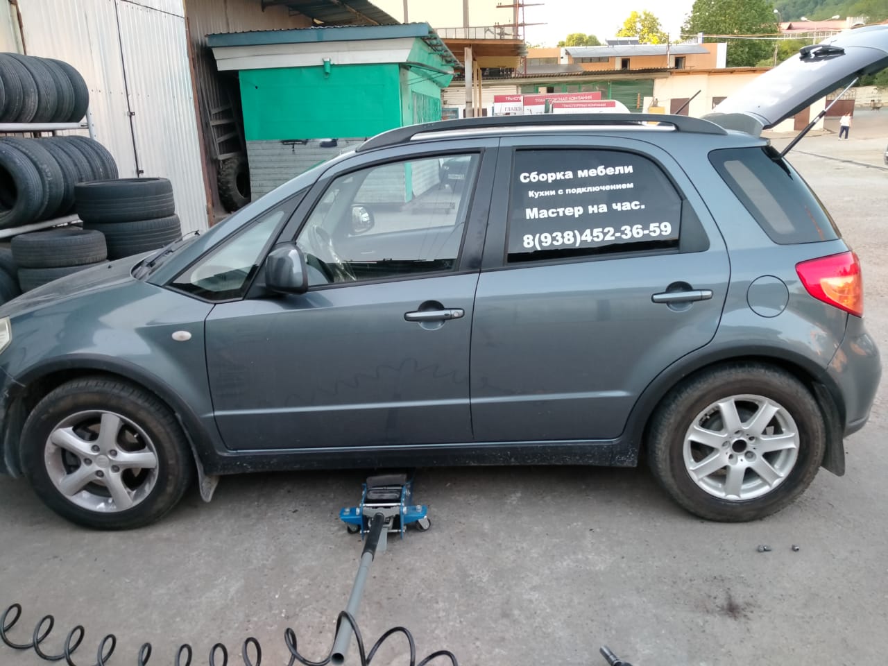

сзади--215/65/16 Амтел 6.5J (шины были, не покупал) + поставил сзади бафферы 40мм--"В".
Полный размер
Задняя часть машины выровнялась с передком (не задралась--а жаль).
Расход бензина увеличился +0.3…8.1л--город-горы--ни о чём !
В дальнейшем буду ставить проставки 20-30 мм (подбирать буду) и попробую увеличить шины и диски: спереди--215/65 /16 6/5J и сзади--215/70/16 6/5J или только сзади--215/70 6/5J (сейчас войдут впритык-плохо).

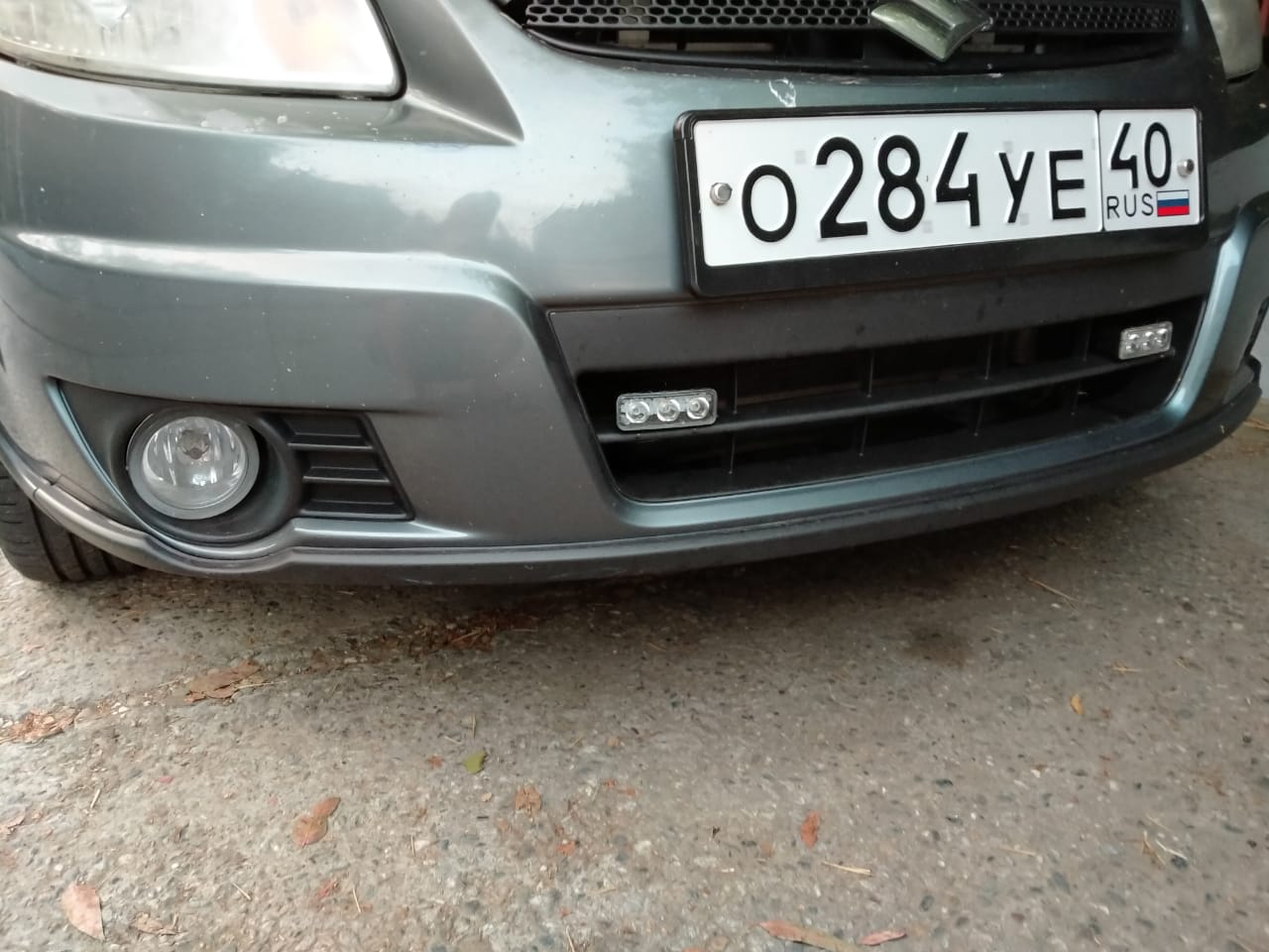

Поставил ДХО
, не люблю постоянно включать-выключать фары.

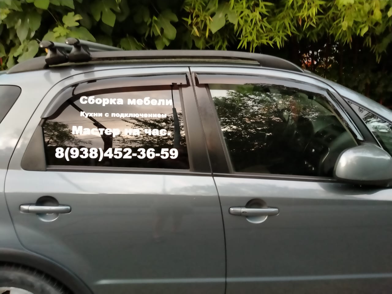

Присобачил дефлекторы на окна
, а то дождь, даже маленький залетал.(фото позже добавлю сюда же)
