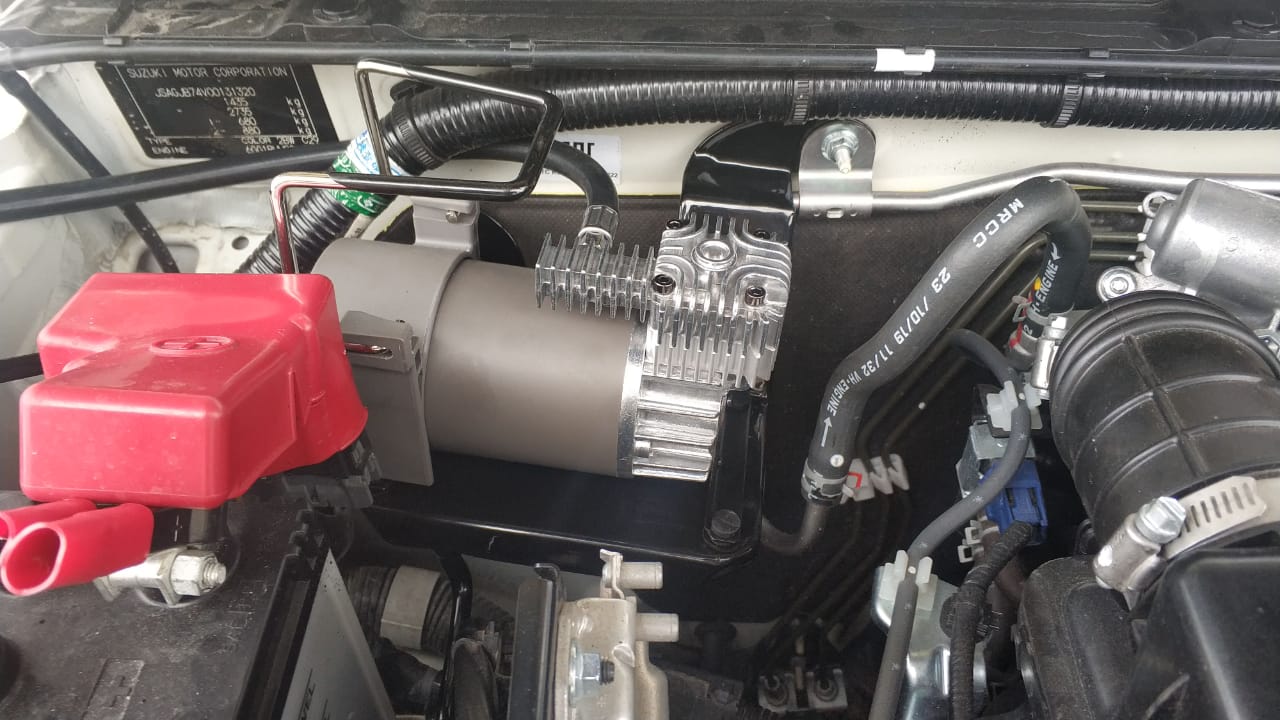

Berkut r17 под капотом
16400639-E6DA-44B6-BC47-9AF2FEB1B864.jpeg FFFA7C9E-EC5E-4591-9371-B1559CA39CE6.jpeg
Установил в конце марта ещё. На самом деле не супер место. Там довольно жарко. Качал после поездки стравленные колёса себе и товарищу, после 5 колес компрессор отключился по перегреву, пришлось ждать. Но если только себе, то такого не было.

Установлен компрессор. Неплохо, можно даже сказать - как родной, вписался возле блока АБС. Всё равно все остальные места у меня уже заняты электросистемами :)
Более подробно описал на драйве: https://www.drive2.ru/l/575798572499337975/
Не самое лучшее место под капотом. От выхлопного коллектора он будет постоянно горячим, для компрессора, это большой минус.
До выхлопного коллектора весьма далеко и там стоит теплозащитный экран. В других местах, где обычно в новых Джимни ставят компрессор - на стенке моторного отсека, за аккумулятором, или на кронштейне для "мозгов", у меня уже расположен второй аккумулятор, блоки системы дистрибуции питания и блоки контроля. Все места уже заняты более важными приборами :)
Но там же стоит и температурный датчик. Осенью по теплу и в пробках температура не поднималась выше 46 градусов - фото классического варианта по температуре прилагаю.
Позже поставлю дополнительный датчик температуры и на компрессор, выведу его сюда же для оперативного контроля обстановки в этой части подкапотного пространства :)
В конце-концов, под рукой лежит лист анафола, если компрессору летом компрессору вдруг станет жарко, поставлю дополнительный экран.
Под капотом кроме жары еще и грязи хватает. В городе не так заметно, а загляните под капот после покатушек по грязи. Я таких грязных двигателей, как у Джимни, еще не видел.
Что есть - то есть. Именно по этой причине и будет проложена воздушная магистраль от компрессора к разъёму для подключения оконечных устройств, чтобы последний был под защитой крышки лючка бензобака, в пространстве, где почти не бывает грязи.
У нормальных компрессоров для забора воздуха есть короб с фильтром, по аналогии с фильтром ДВС. А в остальном, все движущиеся части - внутри, разве что на охлаждение может повлиять, если коркой толстой покроется.

Конкретно за этот компрессор можно не переживать - он герметичный и грязей не боится. Забор воздуха, естественно, осуществляется через фильтр - он виден на фото.
