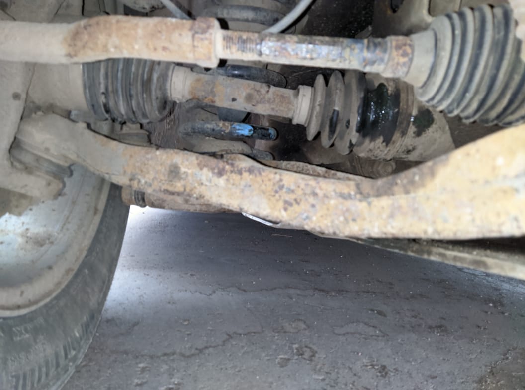

Короче, вот так:
Пыльник порван. Привод болтается со стороны внутреннего ШРУС, со стороны колеса норм.

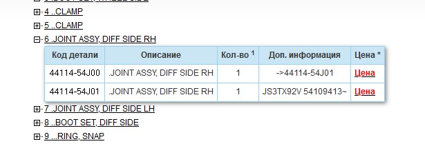

Да ещё и каталоги показывают два разных кода (всё равно ни одного нет в наличии).

я бы ,вот лично я ,купил бы БУ привод всборе ...
сейчас с разборок из-за Урала отправляют на раз .
цена 2-3 тыс руб.
временно снять можно ,надо только закрыть ступицу изнутри ,а для этого подходит простая крышечка от балончика с краской ...
по пыльникам ,я ставлю Маруичи ,только не родные ,по другому коду ...ценник норм ,ходят неплохо ...

А ещё надо определить, этот же привод стучит при повёрнутых колёсах, или шрус с левой стороны умирает. Одному если проверять — можно же на домкрате поднять колесо и крутить руками на месте?

Сергей, подскажите, можно же гранату внешнюю проверить на хруст вывесив повёрнутое колесо, если его крутить руками?
В каких-то случаях можно. Иногда визуальная выработка внутри ШРУСа не проявляет себя на ходу, а иногда наоборот, видимой выработки не видно, а ШРУС хрустит или щелкает.

Проверил на нашем винтовом домкрате — щёлкает убитый привод.
