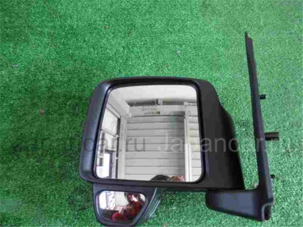

Товарищи, доброго времени суток. Знаю что в Японии помимо подогрева зеркал есть ещё электроприводом и повторитель поворота. Себе по минимуму хочу найти хотя бы с подогревом, но если получится идеально было бы и повторителями поворота. Ни где не могу найти коды этих зеркал... Вроде как говорят что очень похожи зеркала на прошдых джимников, косвенно через каталог вроде это подтрвердилось: если разобрался правильно, то без подогрева и прочих плюшек вот код левого зеркала 84702-81AD0-5PK...

Тоже ищу оригинальные японские с подогревом и электроприводом для складывания, у этих японцев все сайты через ж, замучился искать, пока отложил это дело.
С Японии зеркала заказывать - плохая идея, если у вас не пруль! На пруле и лруле разные угол между зеркалом и дверью разный. Может не получиться настроить.

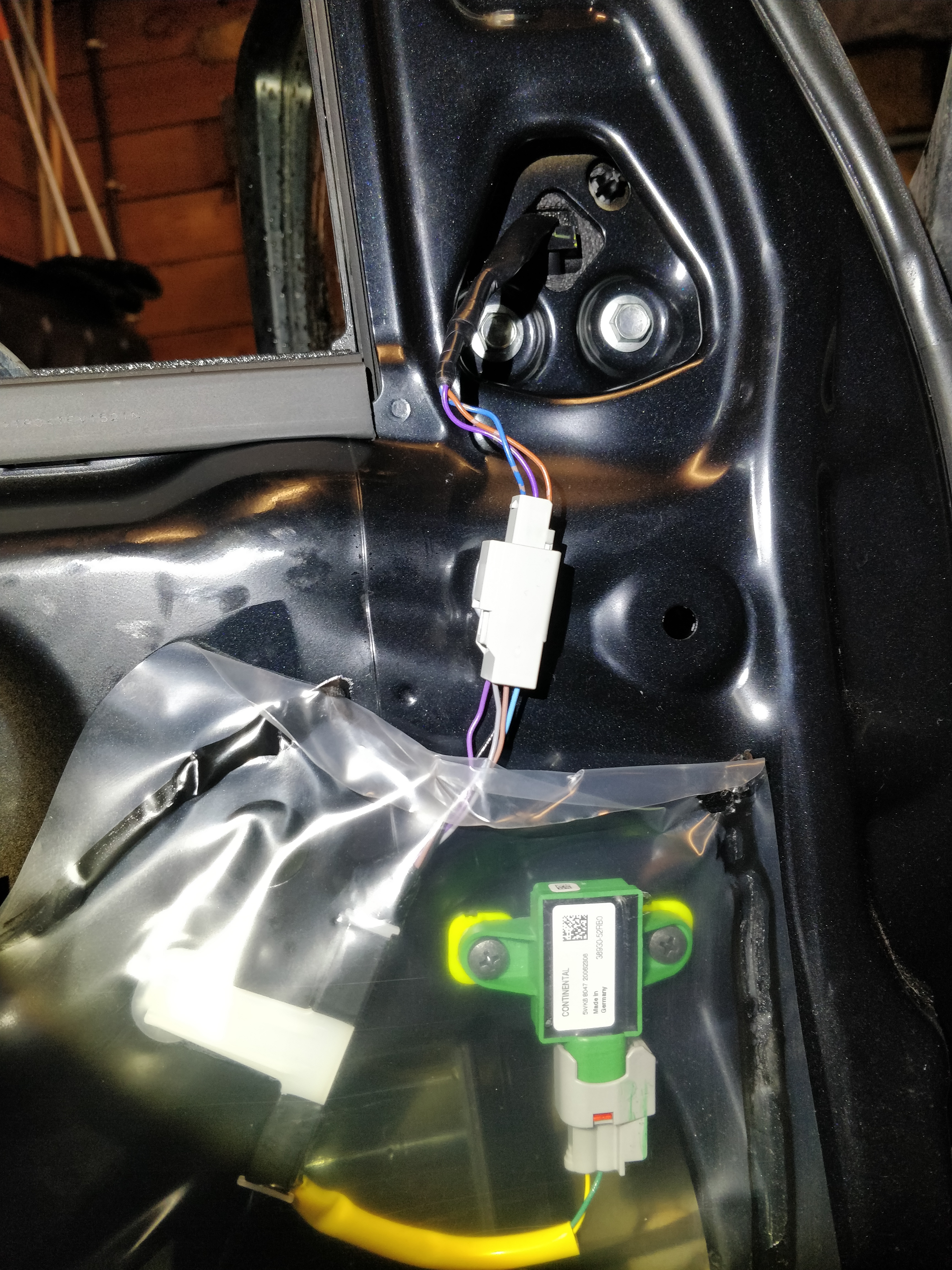

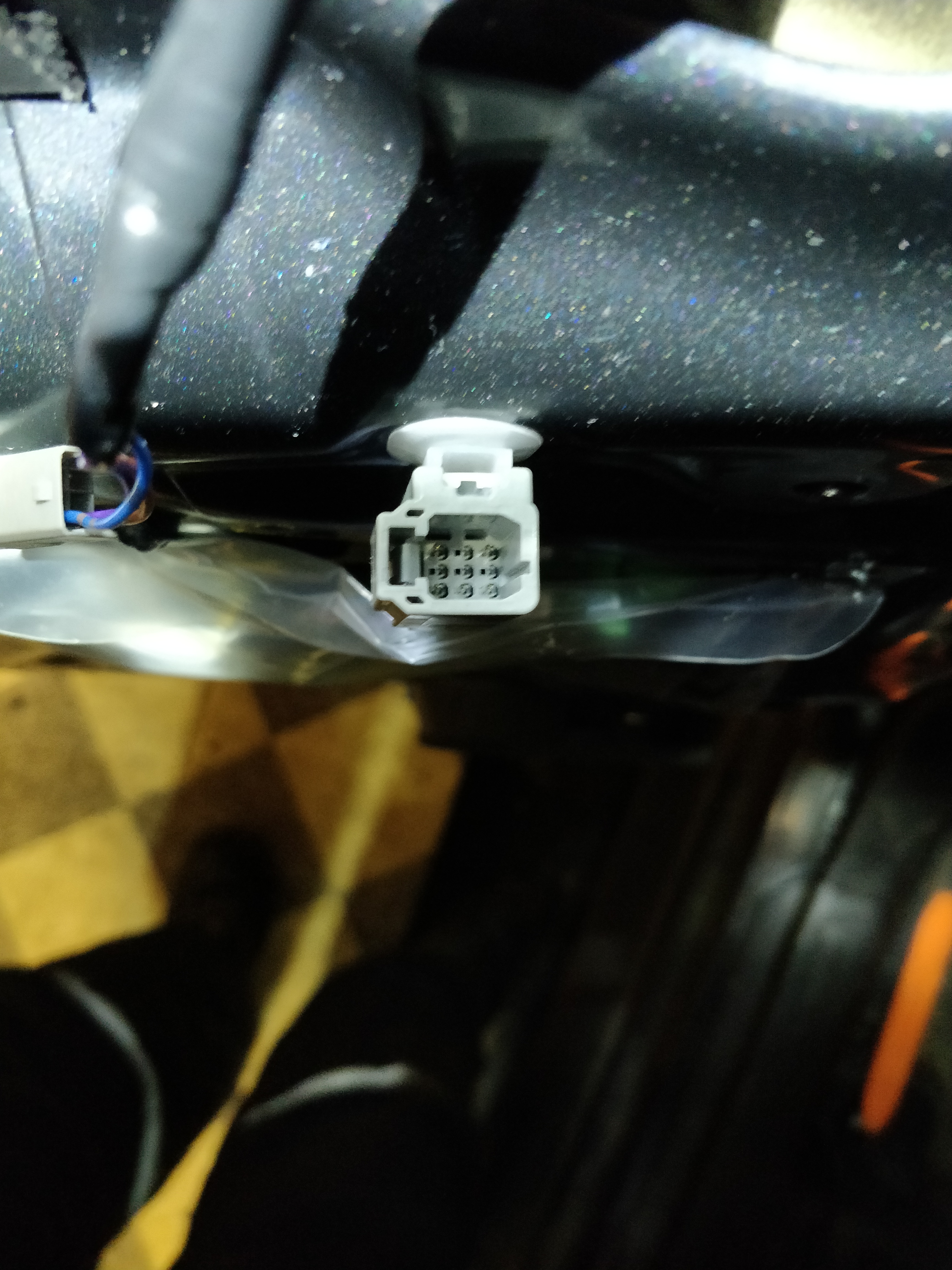

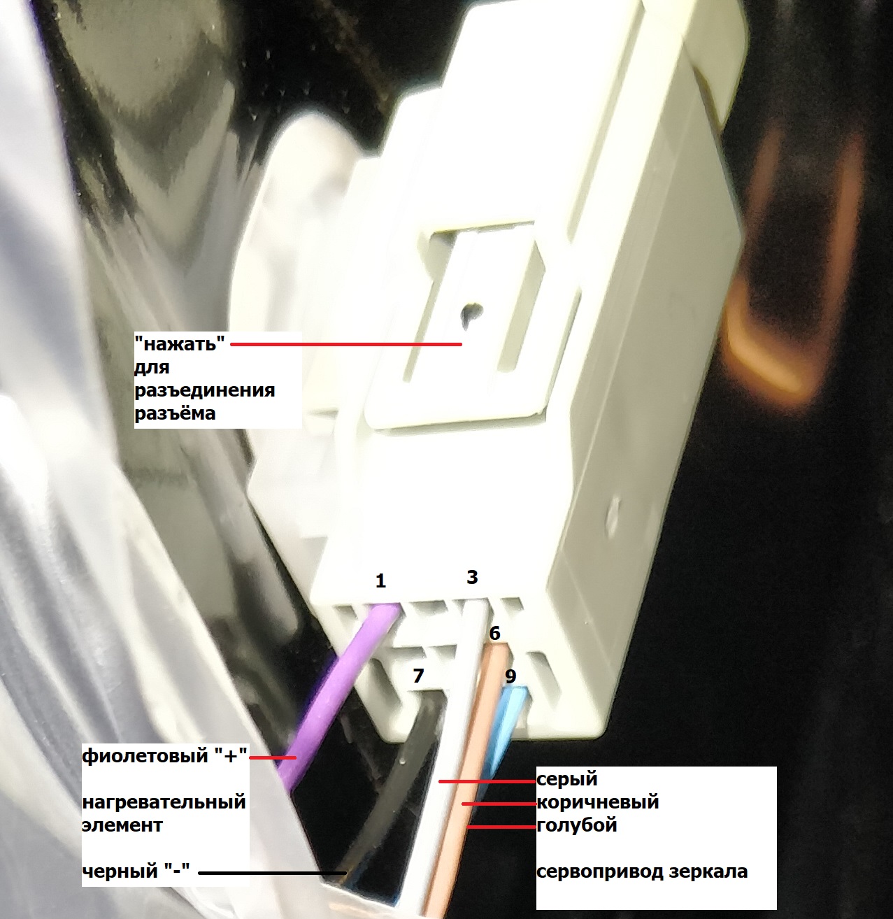

Наткнулся на Драйве на тему с установкой оригинальных зеркальных элементов от Сузуки с подогревом (https://www.drive2.com/l/590370125224351784/ ). Проверил по артикулам - купить можно. На вский случай, вдруг кому надо -
8473077R10000 Стекло зеркала правое Jimny с обогревом
8474077R10000 Стекло зеркала левое Jimny с обогревом
Вещь зимой очень нужная. Однако вопросы возникли по этой теме
1. Учитывая, что они оригинальные, значит ли это, что машина после вмешательства остаётся на гарантии.
2. Если кто-нибудь менял уже, скажите имеется ли подводка (кабели в жгутах) для подключения подогрева зеркал или все провода надо заново тянуть?
