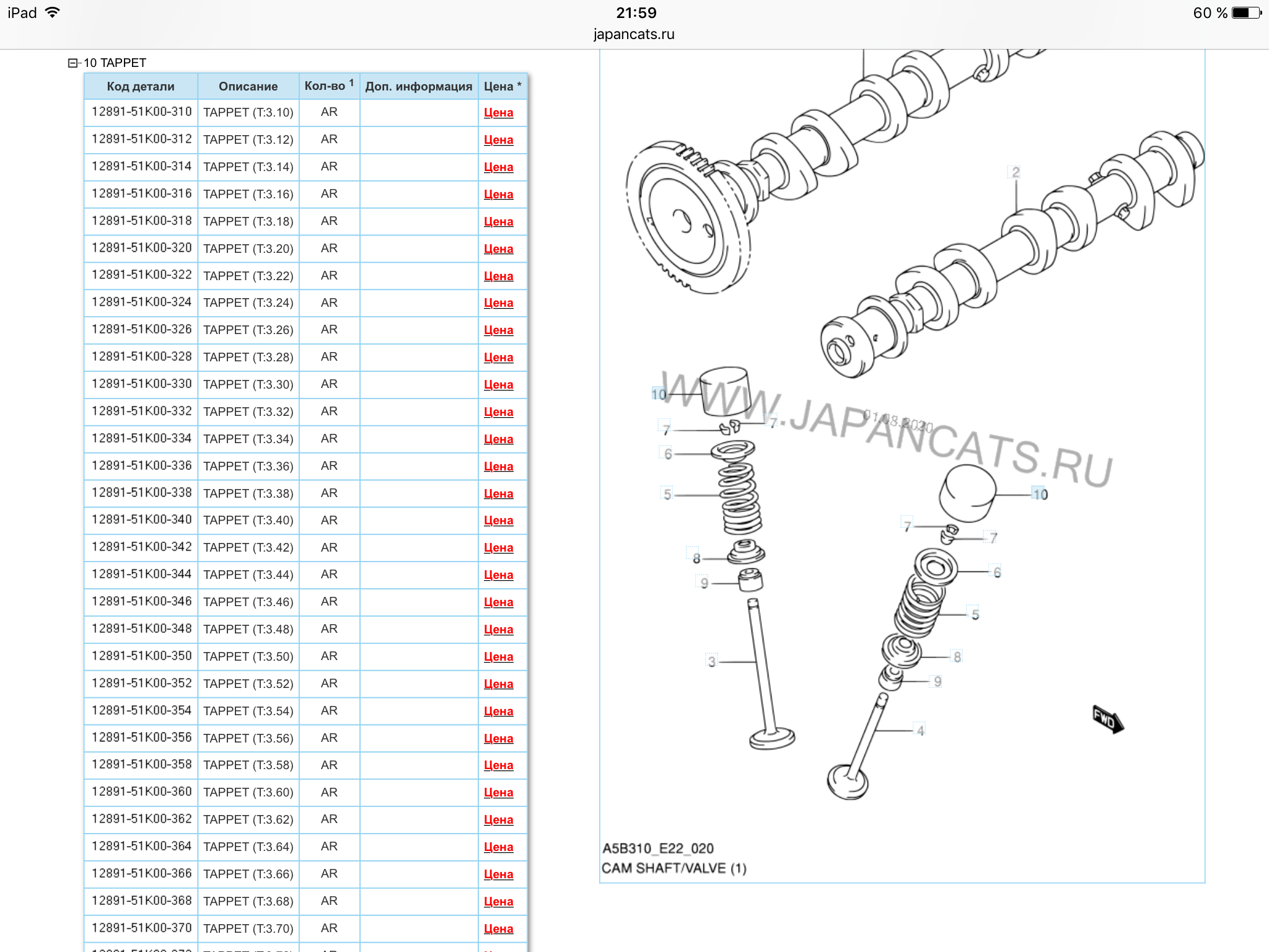

Подскажите зазоры по регулировке клапанов на к10в делал ли кто нибудь?
И можно ли где то купить комплект шайб для регулировки от чего нибудь или там стаканы подбираются по размеру, если честно так и не понял. Пробег у авто очень большой , вот хочу залезть посмотреть зазоры, подтрясывание нездоровое на холостых появилось, возможно клапана уже от пробега повытянуло, зазоры ушли.

Дал в том то и дело что стаканы на схеме, они по высоте отличаются , в каталоге целый список, скорее всего без шайб , так что проще контрактный двигатель купить , чем возиться с с стаканами, чуть дороже выйдет , за то свежий без заморочек, воткнул и поехал
