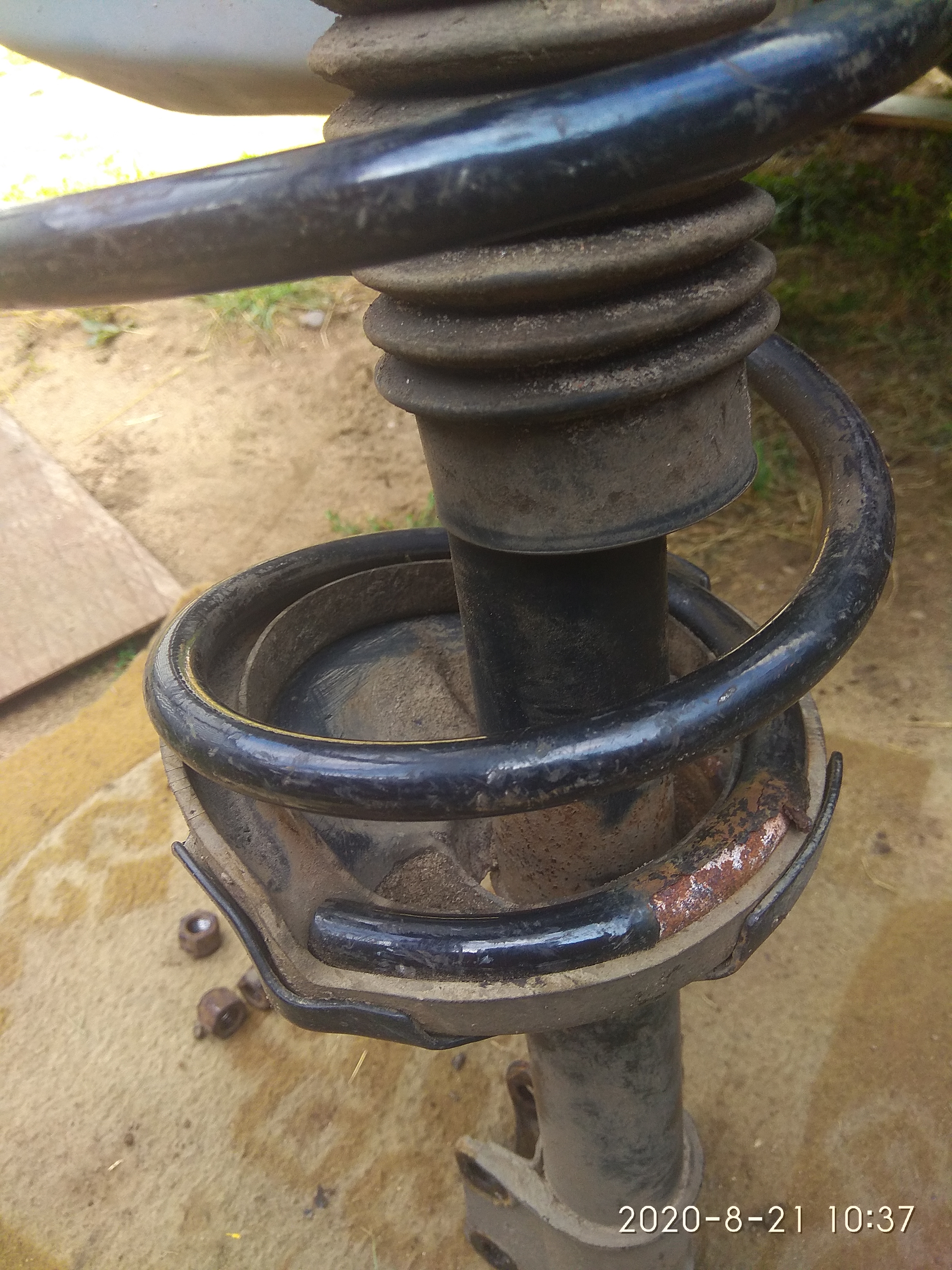

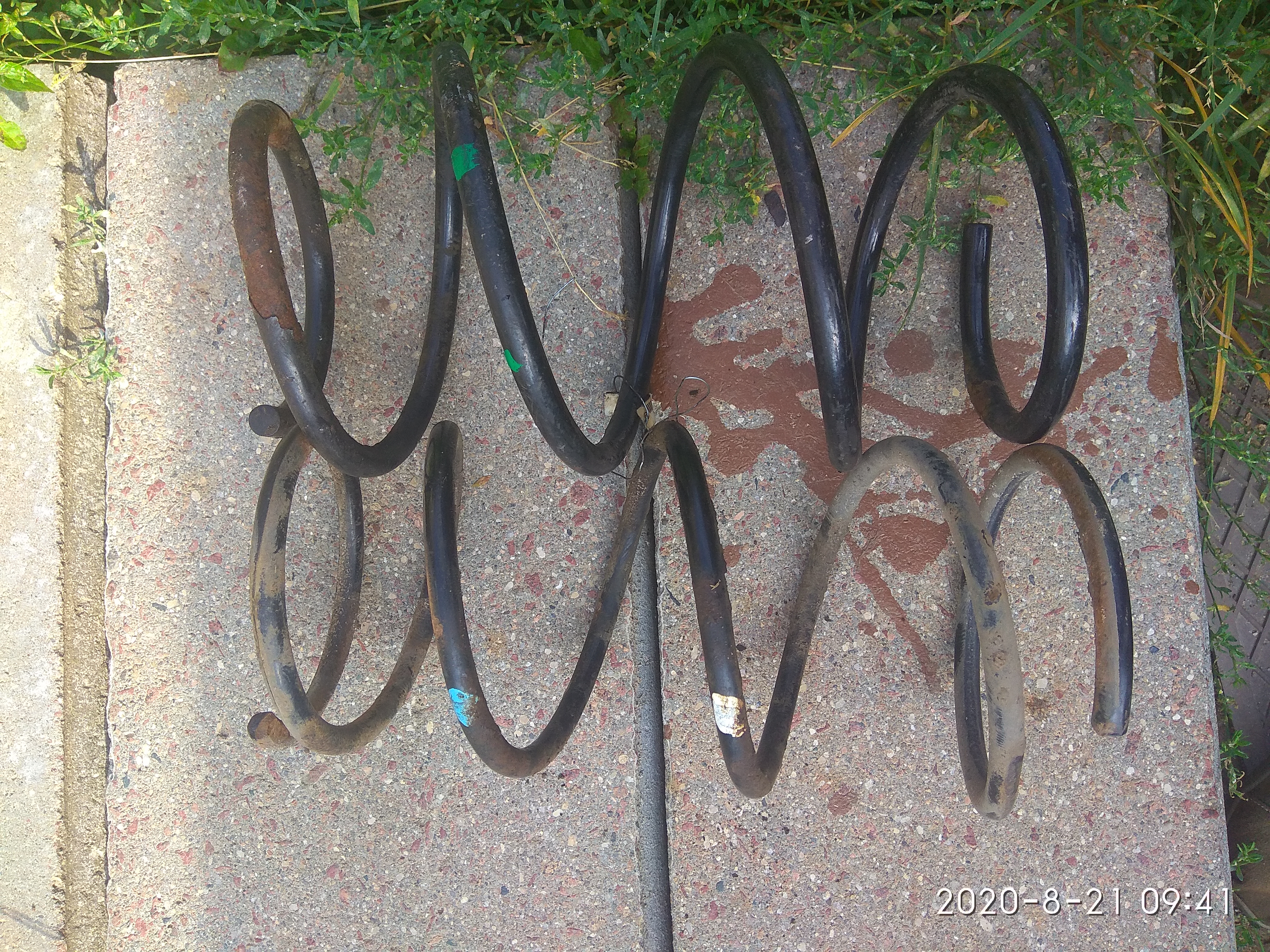

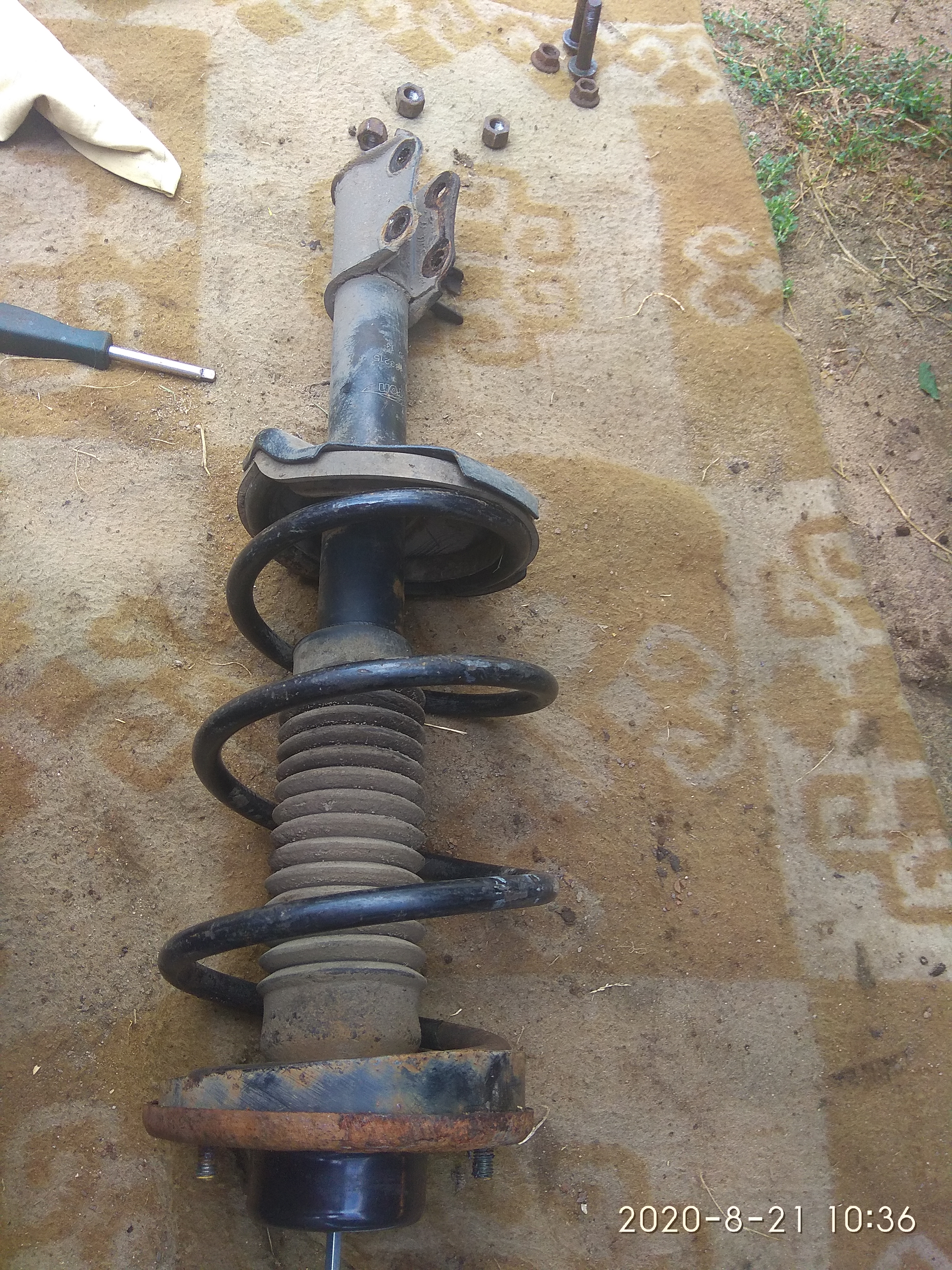

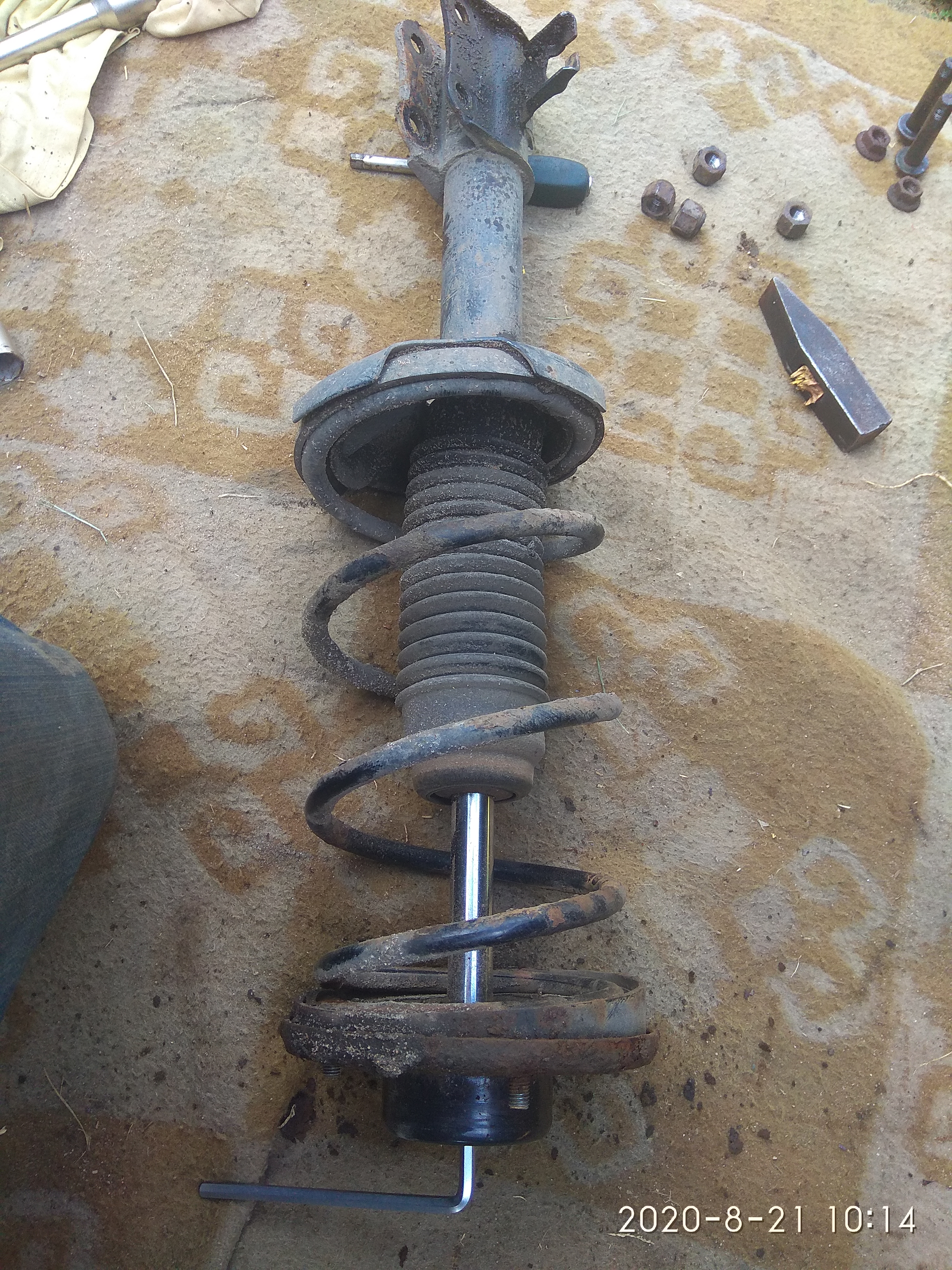

Поставил) передние пружины от BMW 5 E39, (2литра дизель универсал),нашёл на разборке за 32 бел. Руб. Это примерно 15$.
в низу старая
старая
от bmw

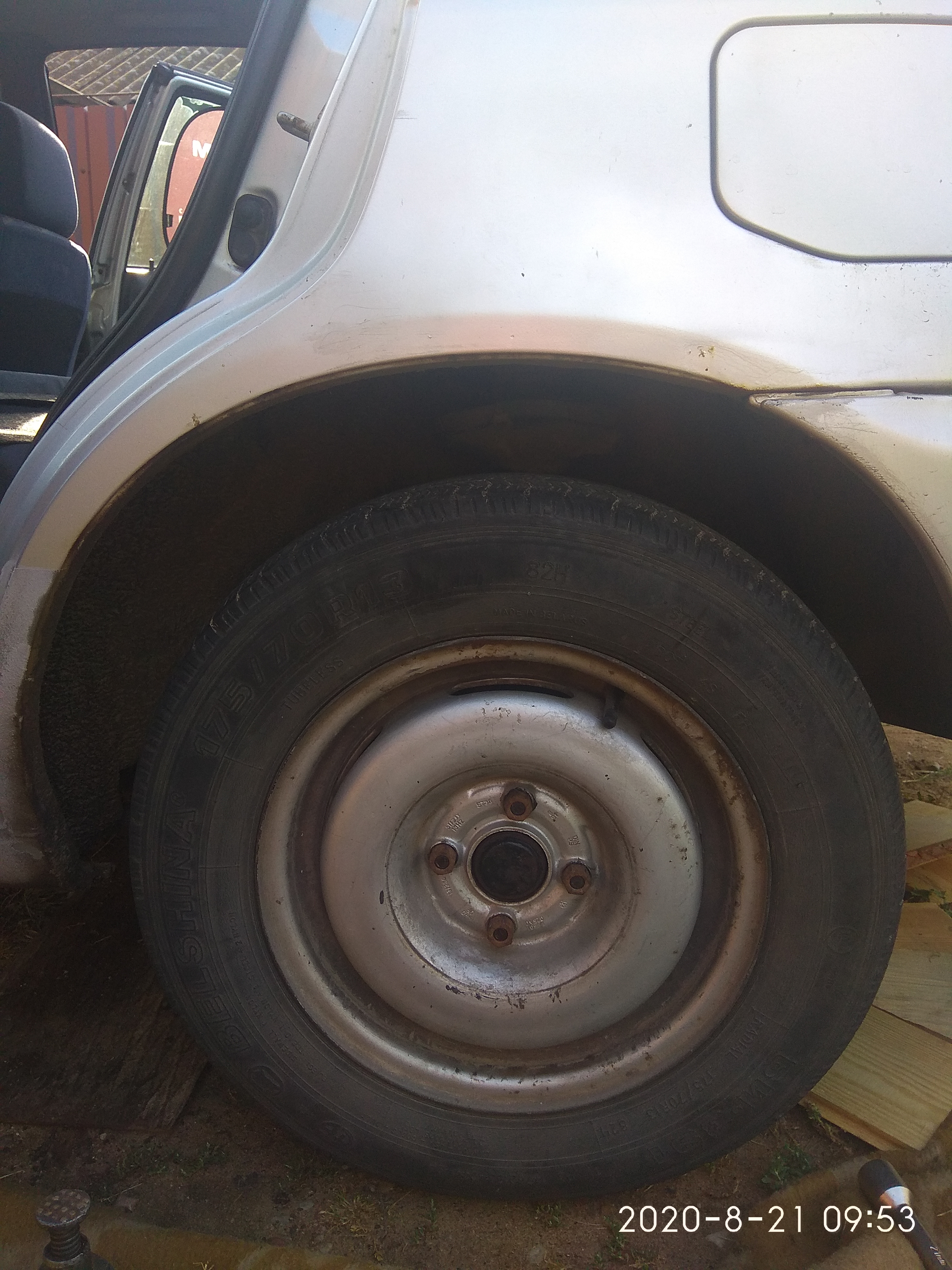

стала как родная
результат, я доволен!
