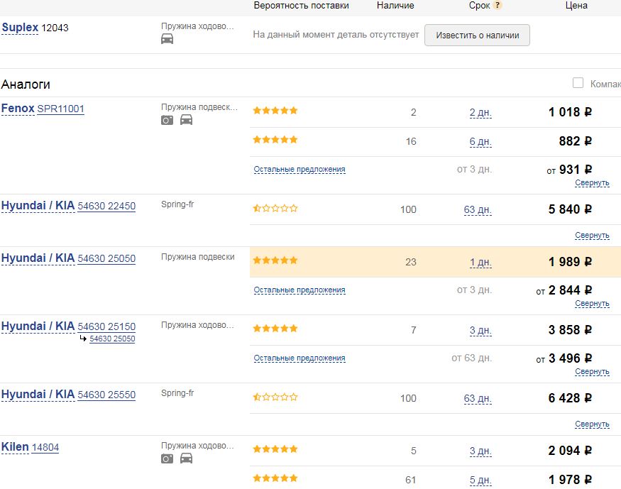

Suzuki Cultus Wagon 1998, G15, резина лето была 205\50 r15( c японии), 195\55 r15 - сейчас 195\60 r15, зима 185\70 r14, задние пружины suplex 12043, заменены на 54630-25050 HYUNDAI/KIA. Мечта Toyota Estima Gibrid, или подобный минивен

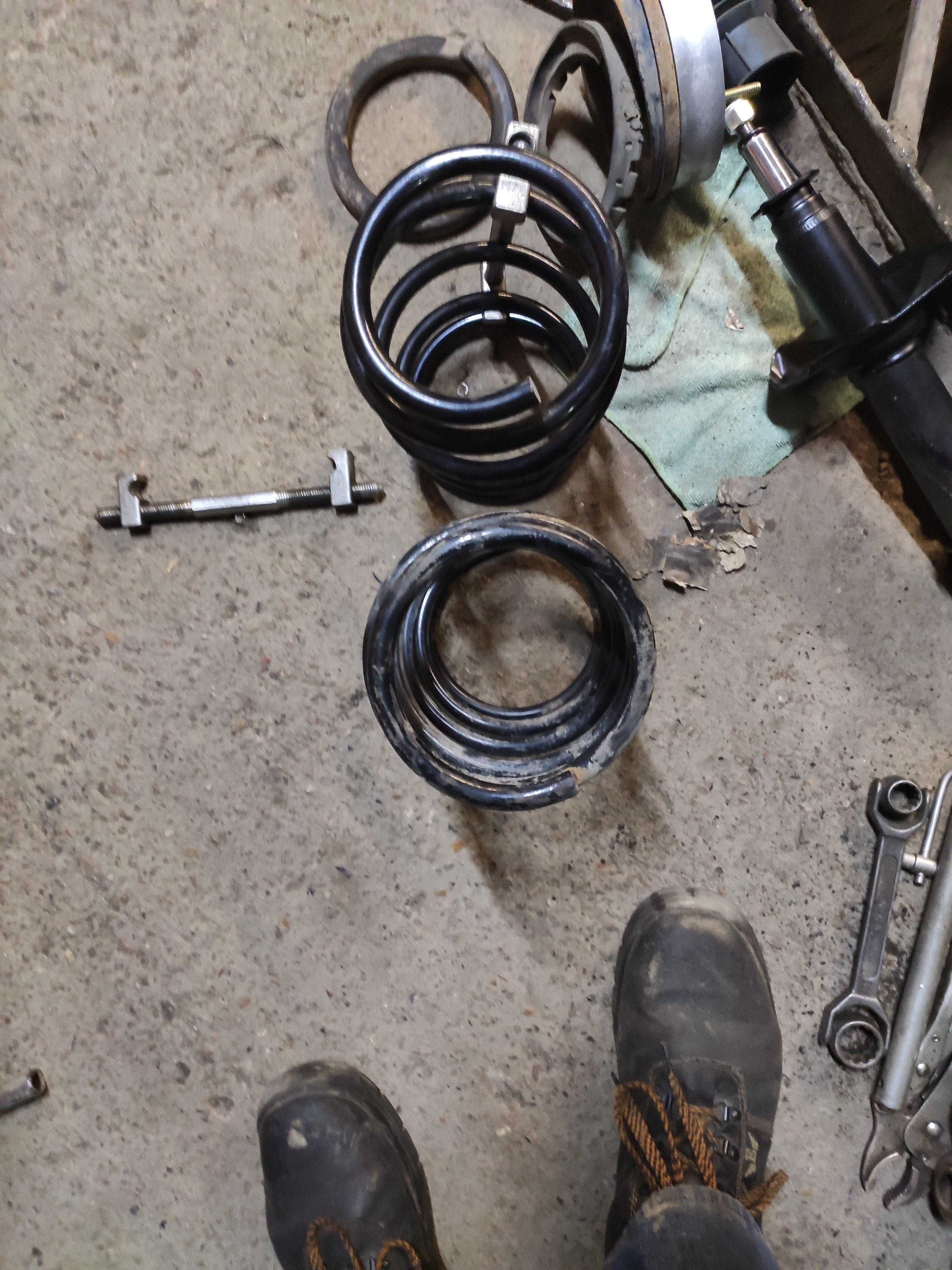

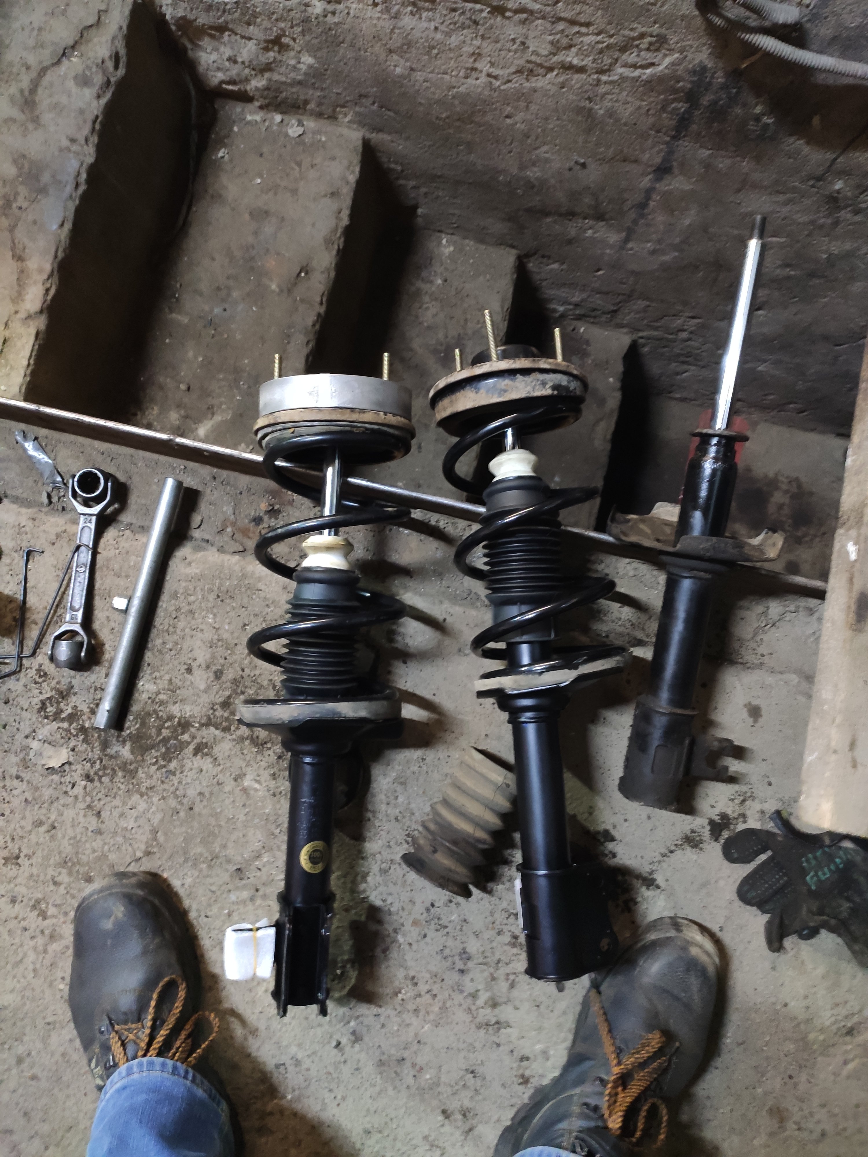

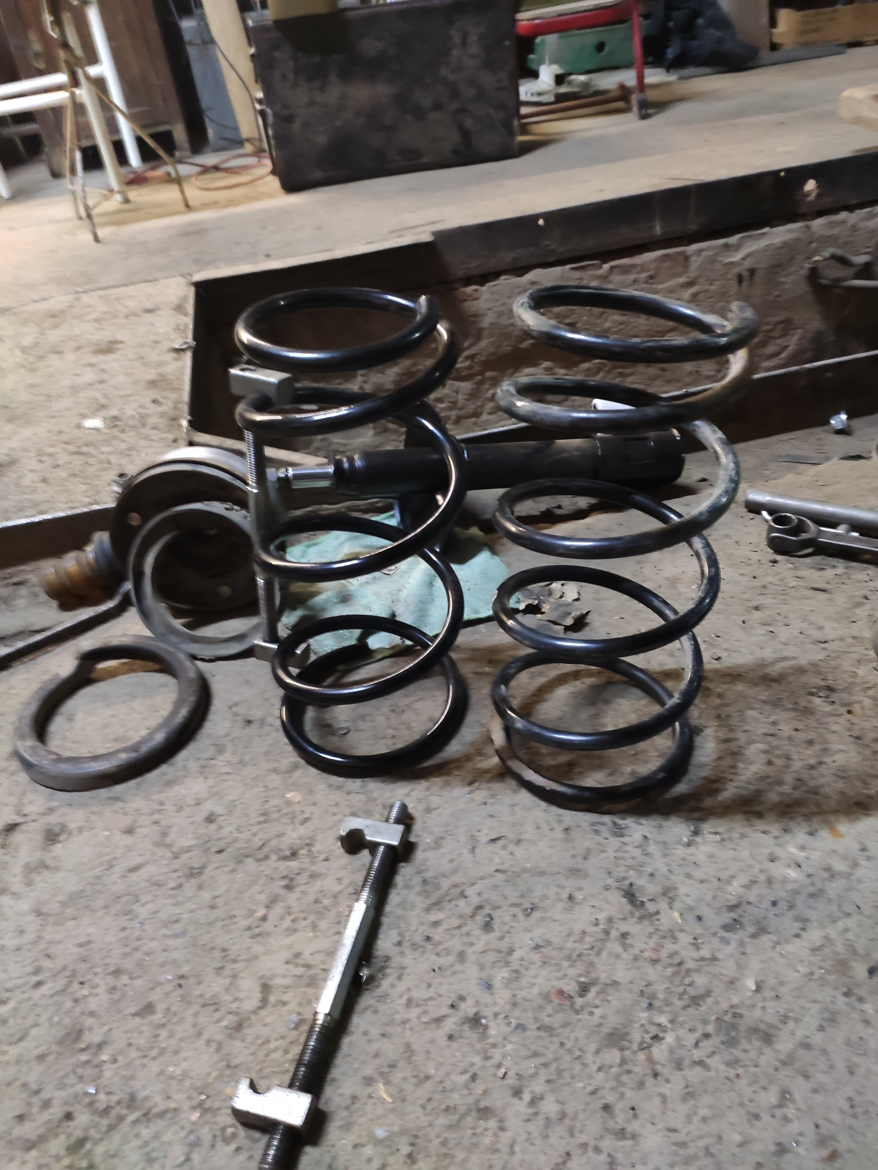

Есть решение с задними пружинами! Купил с Логана 1 передние. Витков 5 как у нас на вагонах 4wd, пруток на вид чуть толще. После установки дам комментарий по жёсткости. На фото чистая с Логана :) в собранном виде обе с Логана.
Руслан Асхатович
10 Август 2020
Россия, Оренбург
Cultus 1996 g16w
Как можно понять по фото, я ставил проставки. Зад +30 перед +25.
Последствия этого: клиренс огонь, пробивает слегка на отбой.
Пружины с Логана приятно удивили:
Теперь жесткость подвески сровнялась. По жёсткости одинаково отрабатывает перед и зад. Я доволен. Тем более что они встали в 1998р.
