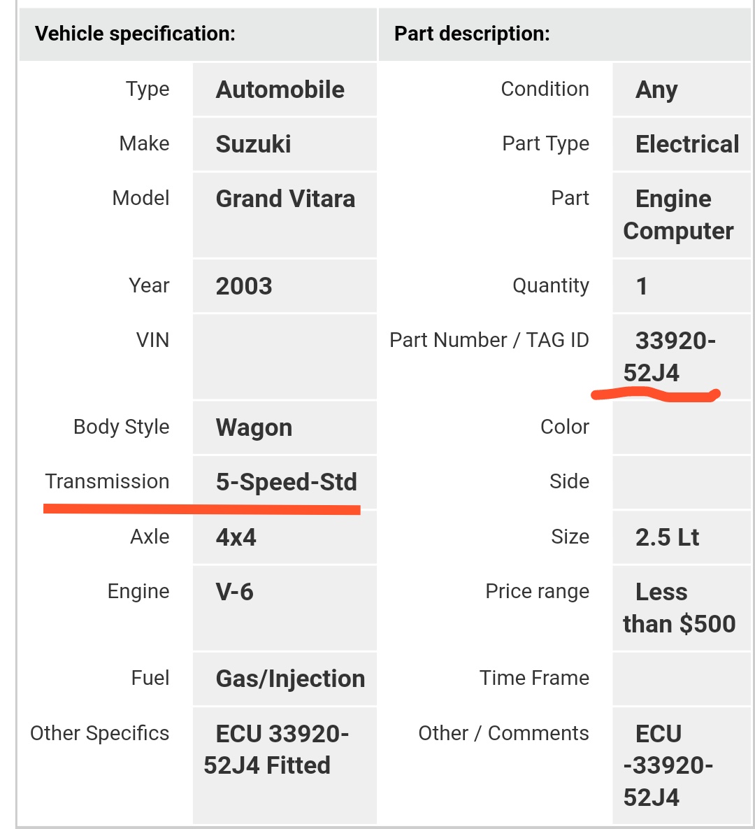

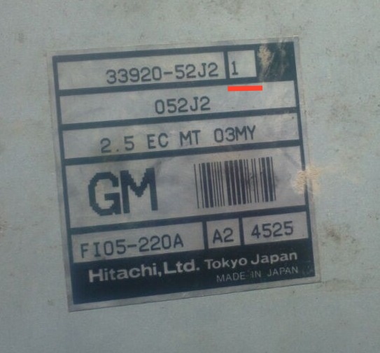

Здравствуйте. Помогите, пожалуйста! Очень нужна родная прошивка для блока управления двигателя Suzuki Grand Vitara 2004, 2,5, МТ. Номер ЭБУ 33920-52J2 процессор 64F7055F40. Блок залило водой, восстановлению не подлежит. С трудом нашли похожий 33920-52J4, где, к несчастью, странным образом оказалась другая прошивка.

Нет, там откуда-то загружена прошивка для четырехцилиндрового двигателя, хотя сам блок точно для V6.

Два мастера, к которым мы обращались. Как они это видят не уточняли, но на самой плате этого блока не хватало нескольких элементов. Их удалось перенести от старого блока (залитого водой).

Но ведь сама плата точь-в-точь, как у старого моего блока – я сам ее долго рассматривал и их маркировки полностью совпадают. Только с первого раза не заметил отсутствие нескольких элементов, их оттуда будто вытащили, были пустые посадочные места

Здравствуйте. Помогите, пожалуйста! Очень нужна родная прошивка для блока управления двигателя Suzuki Grand Vitara 2004, 2,5, МТ. Номер ЭБУ 39320-52J2 процессор 64F7055F40. Блок залило водой, восстановлению не подлежит. С трудом нашли похожий 33920-52J4, где, к несчастью, странным образом оказалась другая прошивка.
А Вам не кажется, что в номере ЭБУ большая разница?

Если есть возможность, можно попробовать от любого H25A с МКПП. У кого-то получалось, судя по форуму:
https://www.suzuki-forums.com/threads/ecu-for-grand-vitara.232145/А также там пишут, что последняя цифра в номере может иметь важную роль.
Только сейчас заметил свою описку в номере ЭБУ. Конечно, 33920-52J2. Спасибо, исправил в шапке темы. Ну суть вопроса от этого не поменялась.
