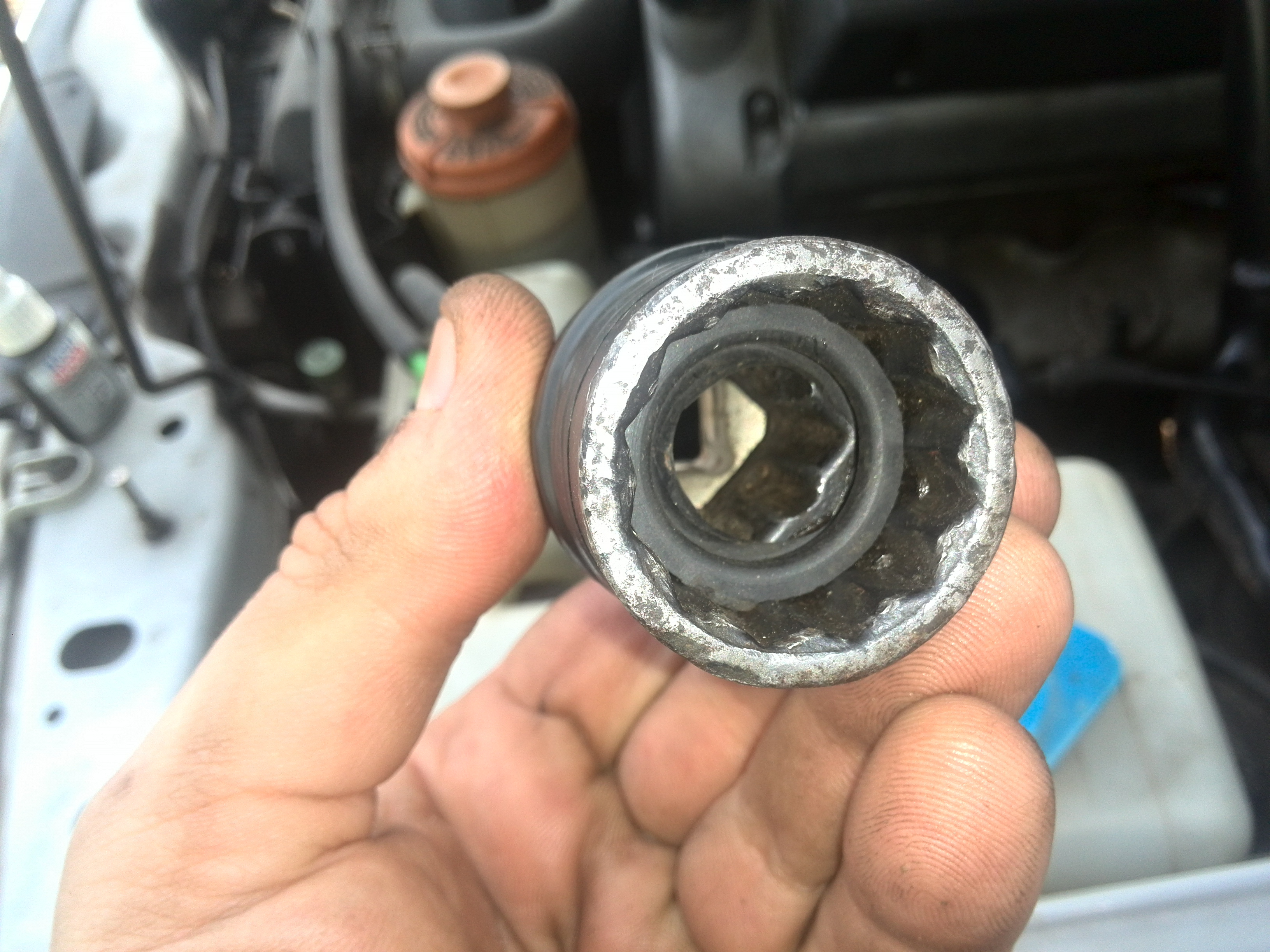

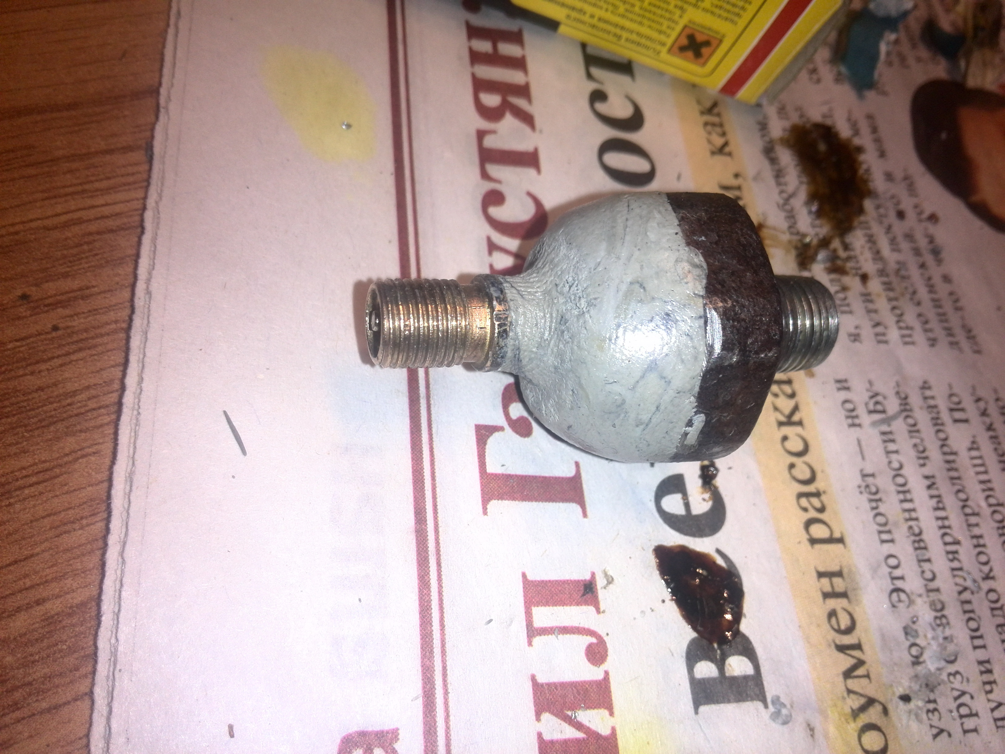

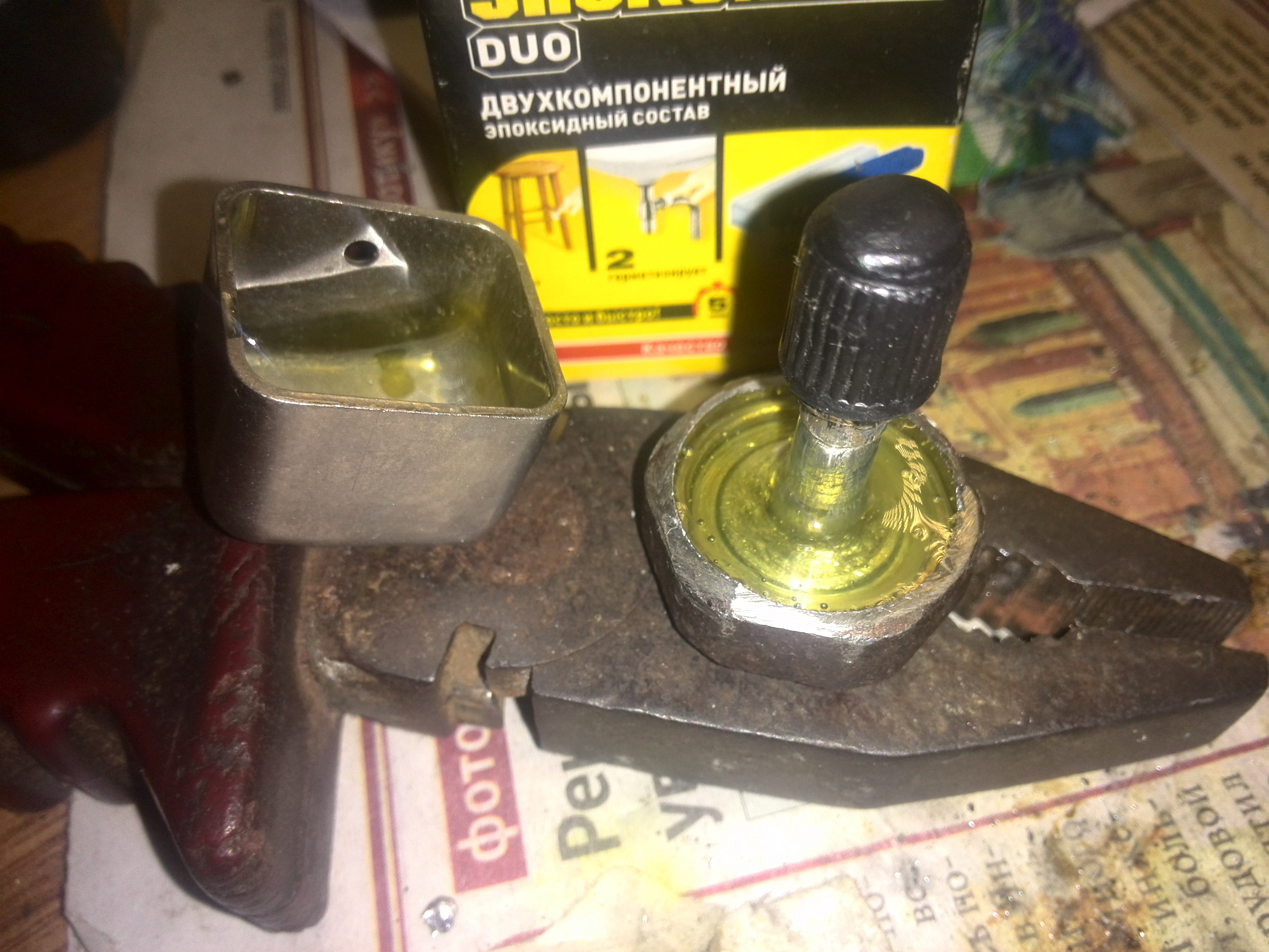

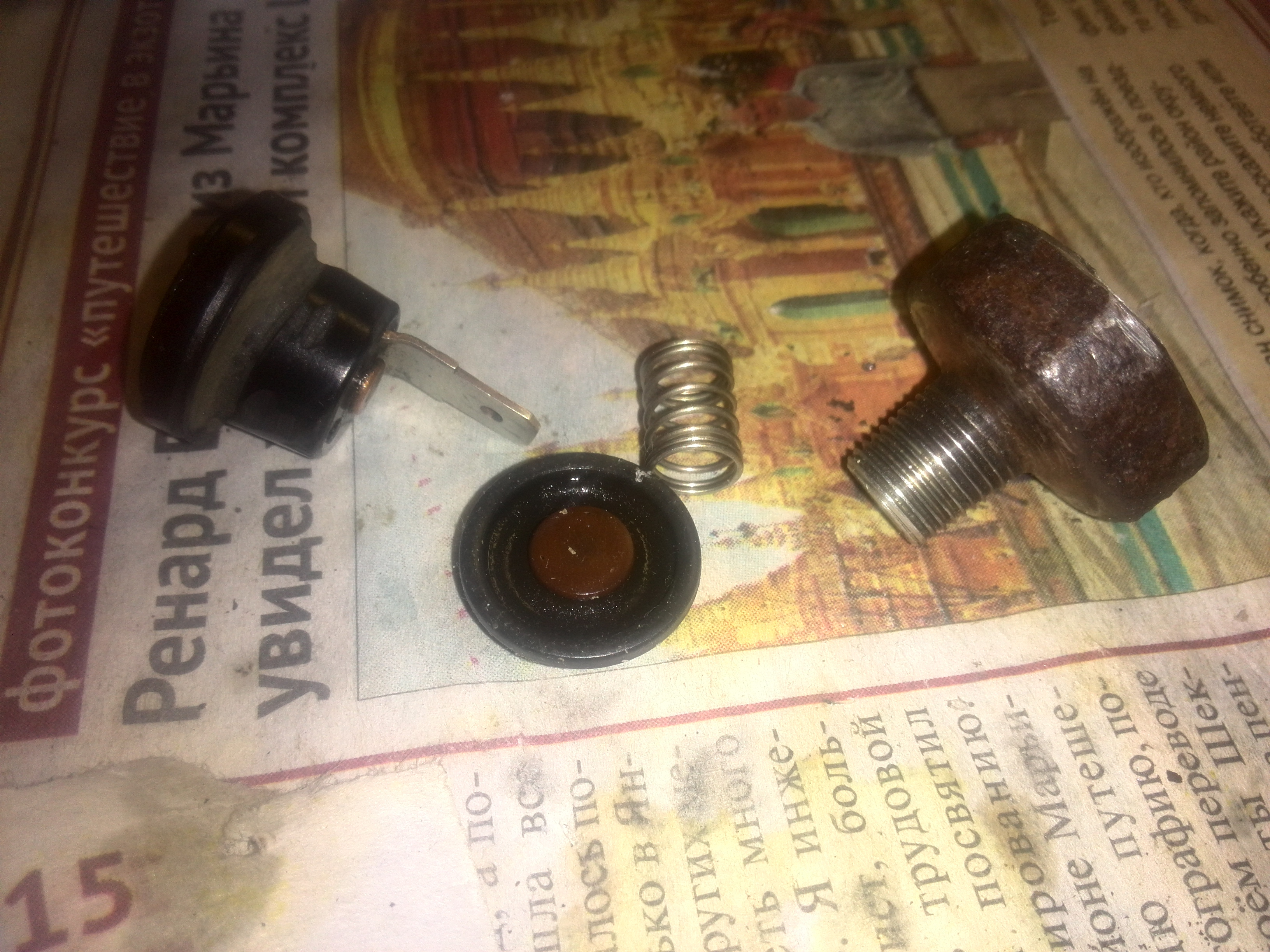

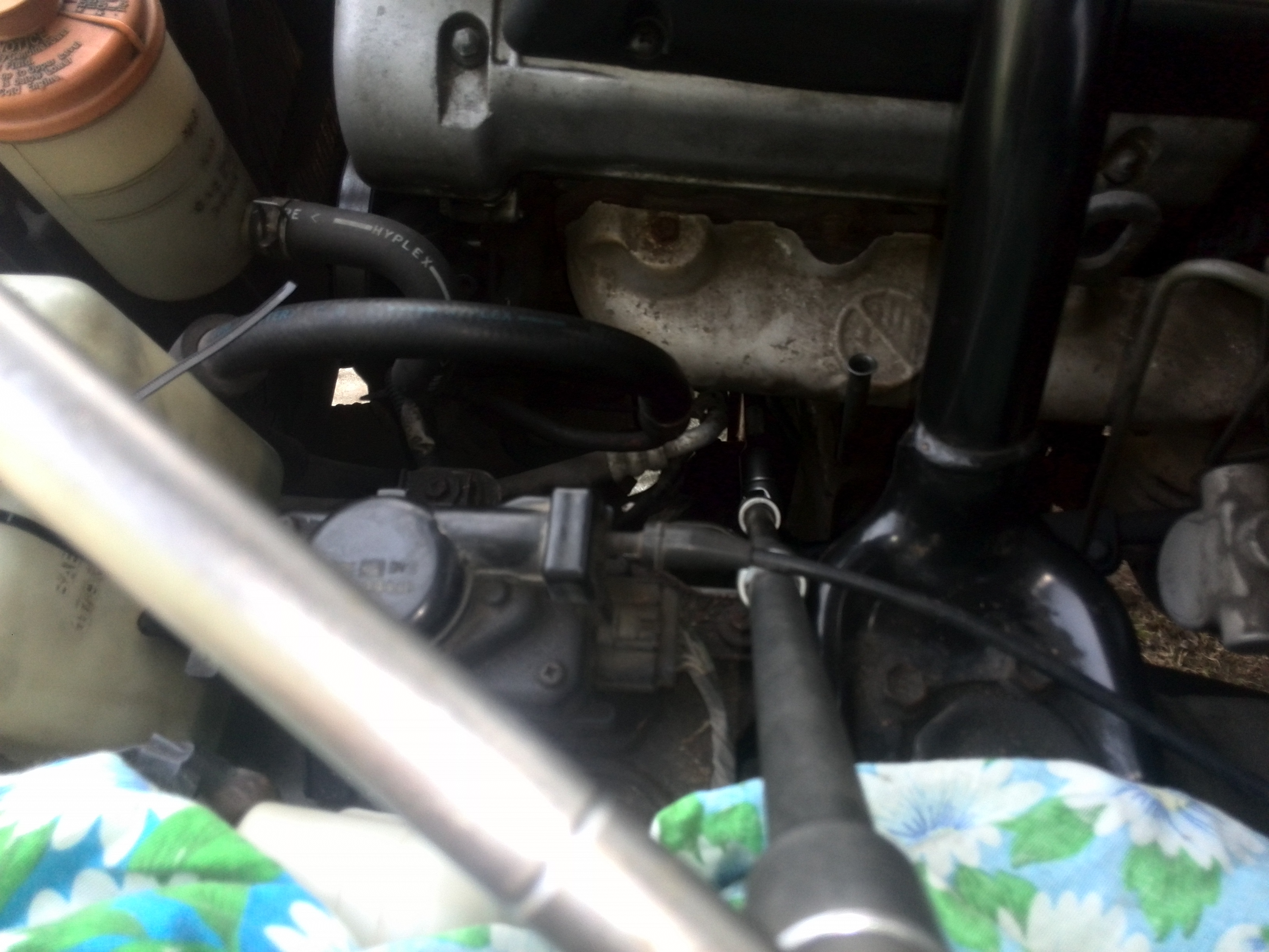

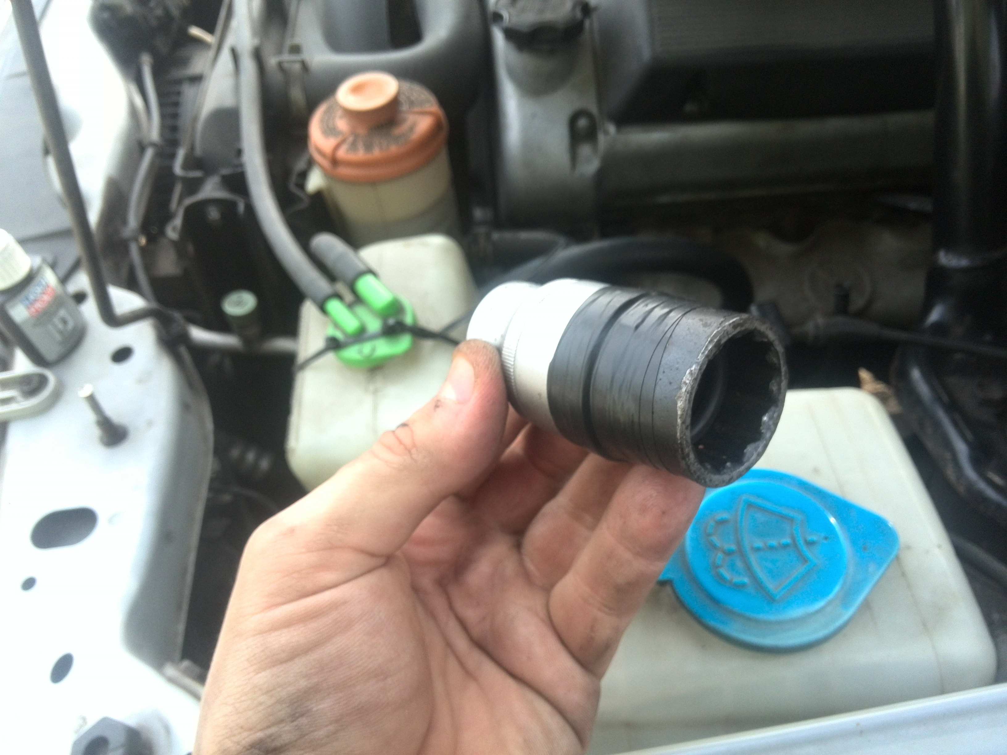

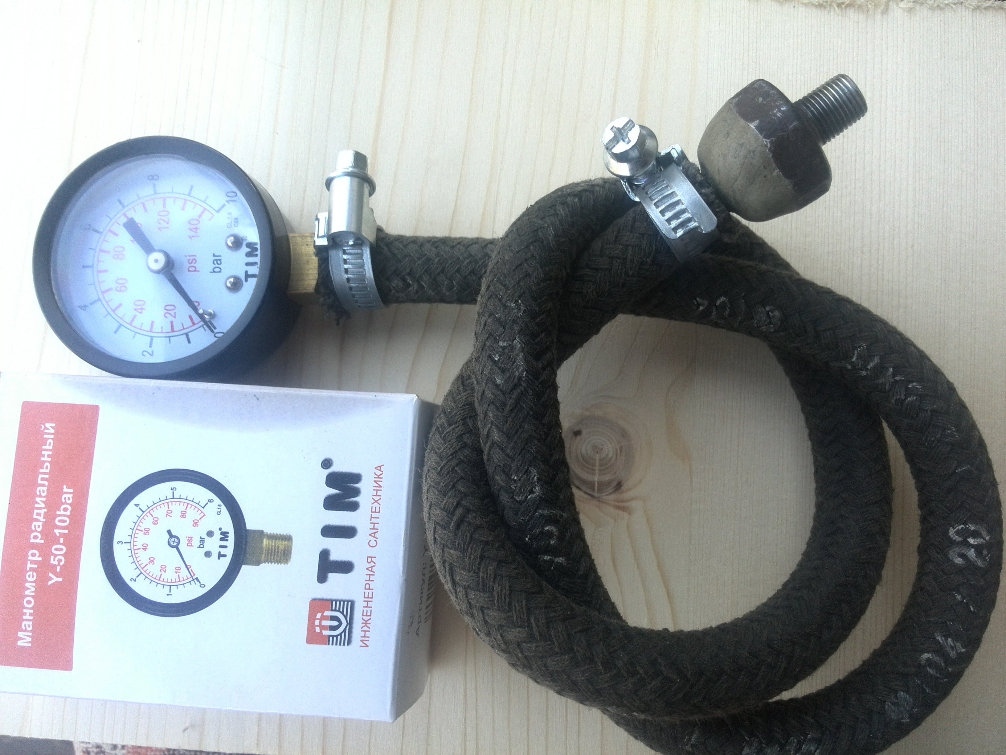

хотябы самодельным манометром надо замерить. я,когда негде было купить или ехать 100км , замерял показометром из г...на и палок))))) старый датчик приспособь как резьбу.....я впаял припоем в него сосок , потом залил эпоксидкой, и еще на холодную сварку.....а манометр из хозмага за 100р и шланг за 50р.+2 хомута.

В общем заехал к знакомому с инструментом, тот замерил давление. В норме, !!! Отлегло хоть тут!!!! :cool: Датчик походу мусора набрал при установке. Промыли спиртом и все ОК! Больше не моргает после прогрева на холостых. Мой косяк установки.
