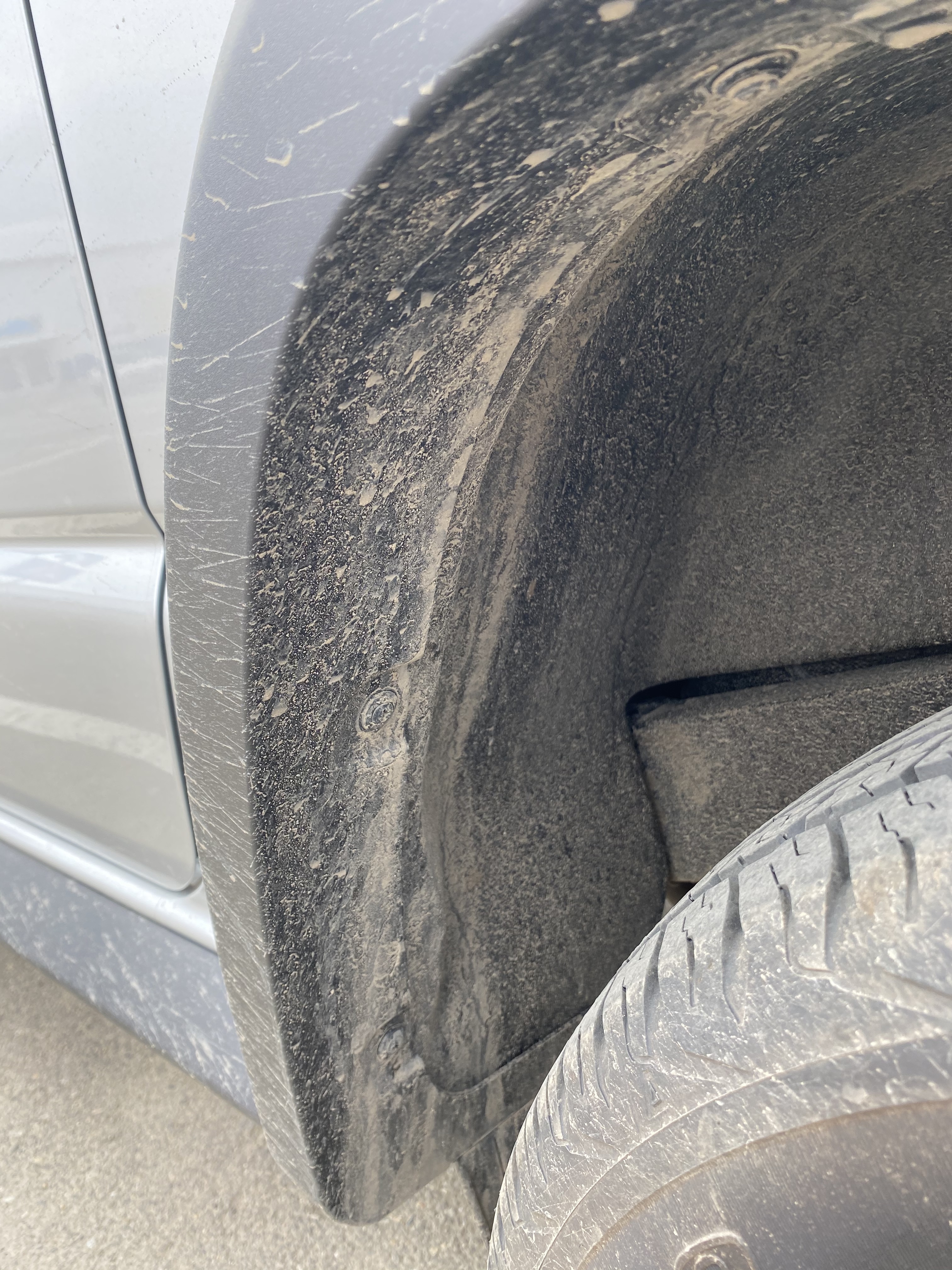

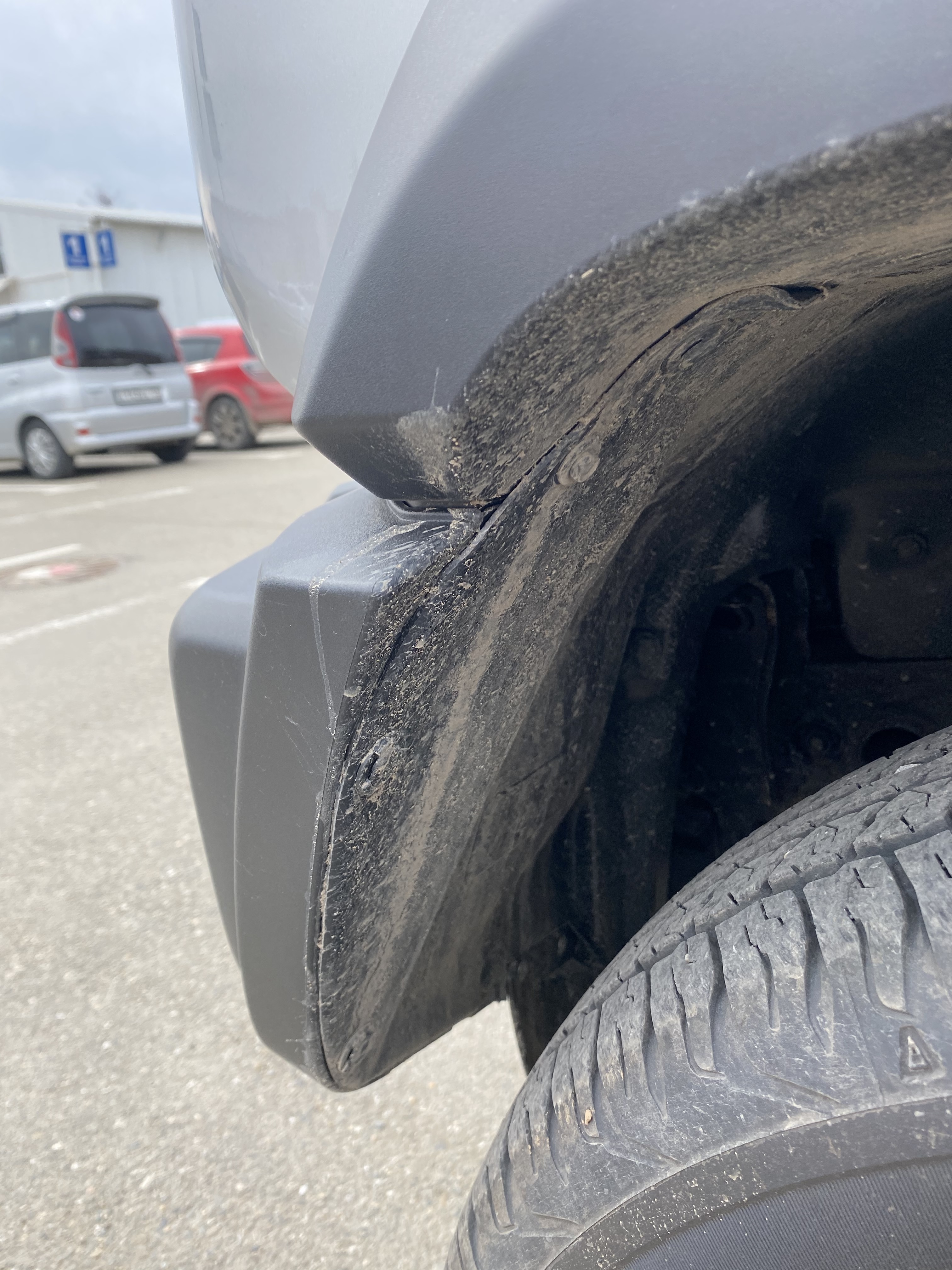

У меня интересно установлены подкрылки: у переднего подкрылка задняя часть загнана под расширители арок, а передняя нет, но в заднем подкрылке всё наоборот, смотрите фото:

У вас задний подкрылок нештатно стоит. Он должен весь зайти под расширит ель арок.
