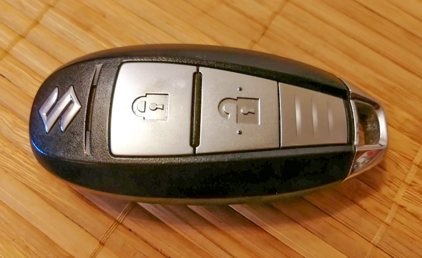

Вроде того, но у меня чуть попроще, круглый такой
Что-то я перестал понимать...
Машина у вас точно Suzuki SX4 New (Suzuki SX4 II), производства 2013-2016 годов (как на фото)?
Заводится ключом или кнопкой?
Написали бы в подписи комплектацию авто, тогда многие вопросы отпали бы...
Ну да, она. Заводится с ключа.

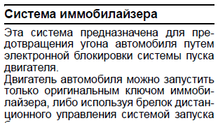

Ну, в общем, я уже начал догадываться, потому и задал вопрос, как у вас машина заводится. Все-таки, речь идет не о брелоке, а о ключе. А т.к. и тот, и другой имеют отношение к иммобилайзеру, то их в обиходе так и называют: ключ иммобилайзера и брелок иммобилайзера.
Кстати, ключ так в мануале и назван:
А я же спрашивал вас про иммо... ;)
Ну, а раз это все имеет отношение к иммобилайзеру, то и обсуждается в соответствующей теме:
https://suzuki-club.ru/threads/86199/Давайте не будем плодить темы, дублирующие друг друга.
