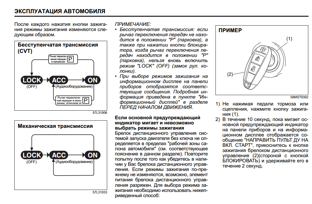

    В зависимости от марки-модели авто ,запуск авто с мертвой батарейкой в штатном ключе , вставить ключ в аварийный слот и заводить или заводить авто нажимая кнопку самим ключом .

    2. Если все же села, то открыть дверь ключом, а заводить присоединяя железную часть ключа к железному ободу вокруг кнопки запуска.
    Смотри инструкцию стр 153 и 102.
