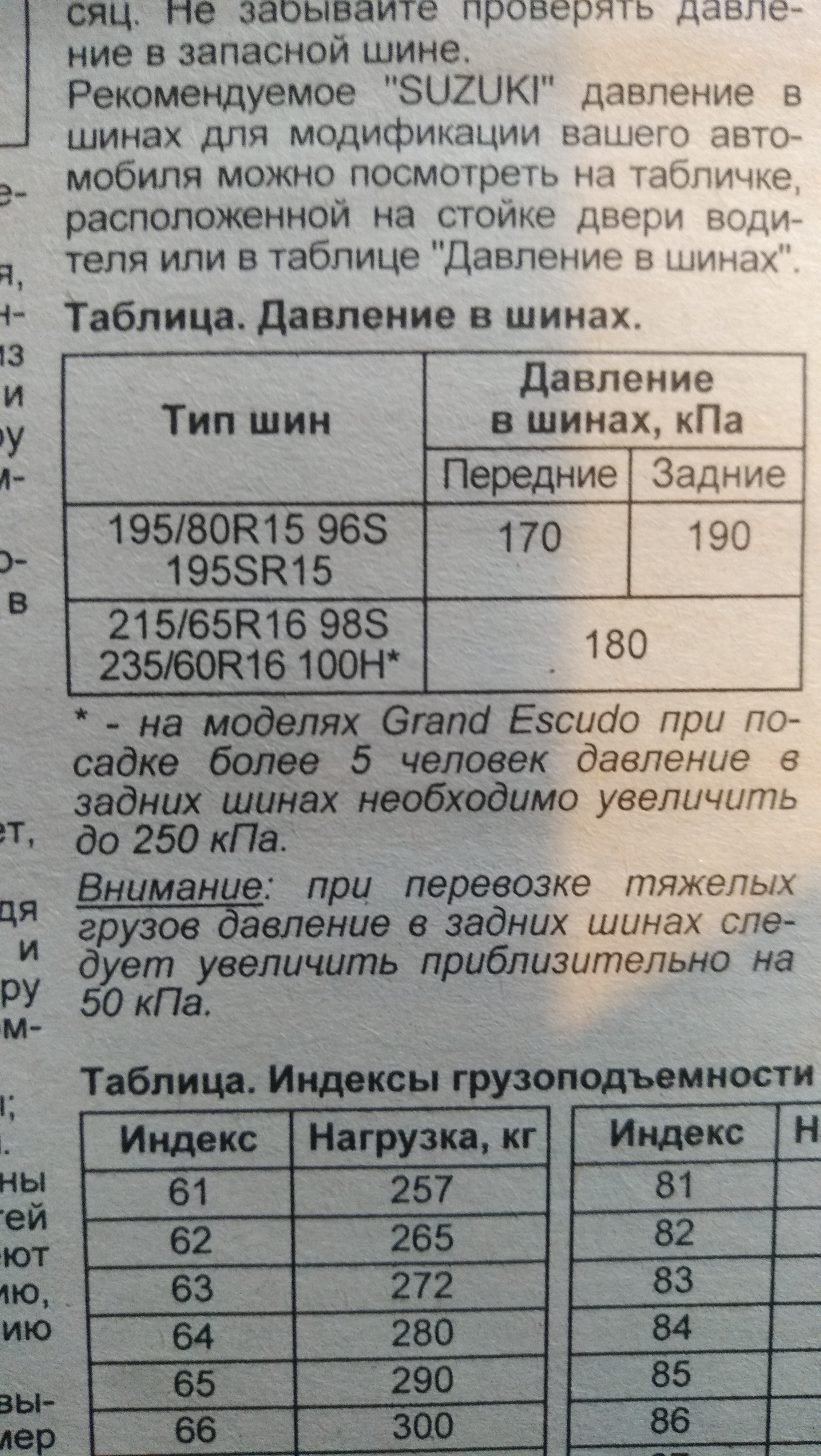

Рекомендованные 2.6
Это кто же столько нарекомендовал ? Может не 2,6 атм , а 26 psi ? Мы сейчас в ветке рамных СГВ Олд , а здесь для коротышей давление не выше 1,8 атм , т.е. 26 - 27 psi / P00907-070511[1].jpg
Я очень извиняюсь, но вот подпись в профиле ТС- *Grand Vitara 3d (2010)* Вроде ньюшка.
А 2,6 рекомендация для ньюшек.
Не могу сказать за олд, а у ньюх рысканье и увод на неровностях ещё сильно завязаны на состояние амортизаторов.
Если олд, то тут я с давлением не прав.

Это кто же столько нарекомендовал ? Может не 2,6 атм , а 26 psi ? Мы сейчас в ветке рамных СГВ Олд , а здесь для коротышей давление не выше 1,8 атм , т.е. 26 - 27 psi / Посмотреть вложение 197107
по давлению ,многое ещё зависит и от шины ,от модели и от размера ...но для среднестатистической Сузуки всё так ...
