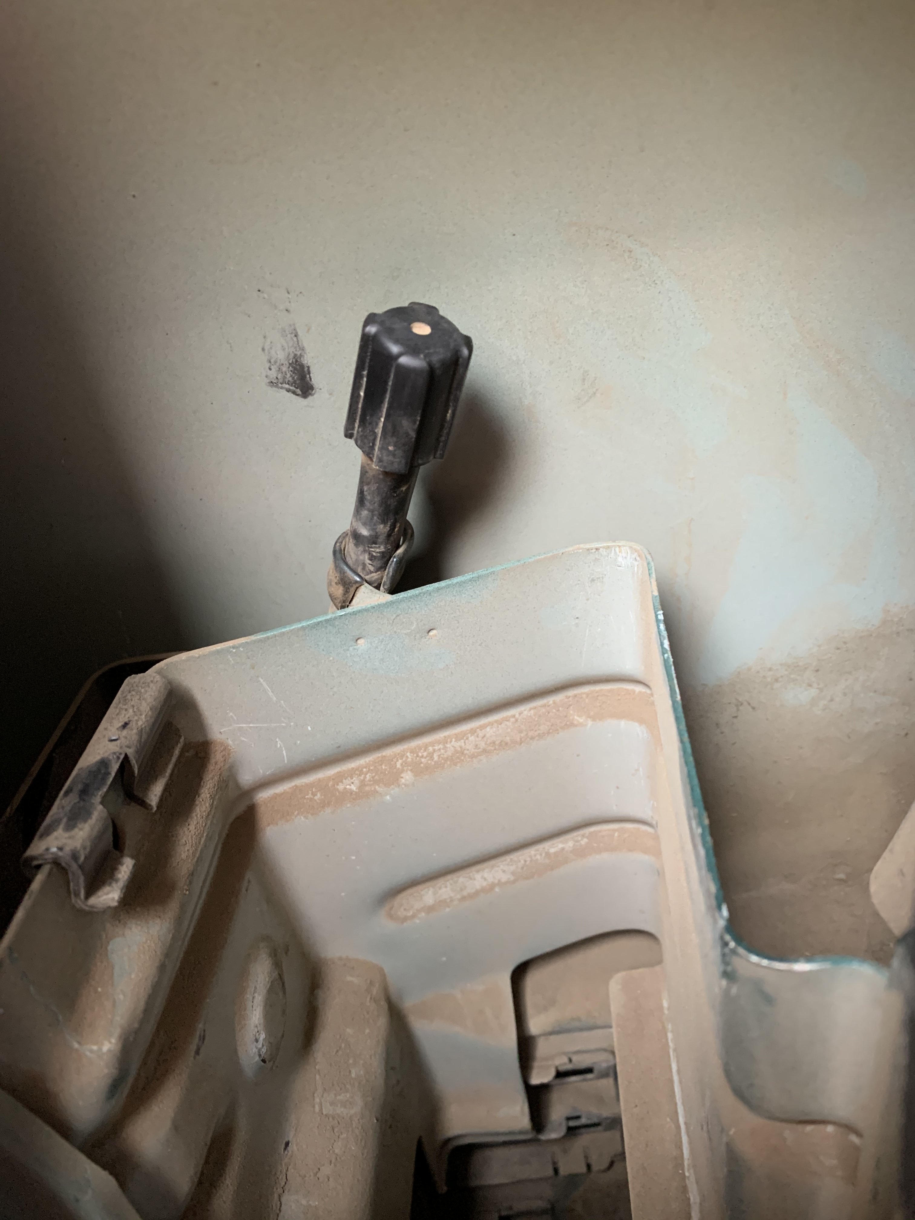

Что это такое? Что за шлангв багажнике???
Memes Desu
25 Июль 2020
Suzuki grand vitara h25a
Не пойму, что это такое. Уже все перерыл.
Vitara 2002.

Это сапун.
Видимо от заднего моста. Похоже на самоделку, когда сапун подняли в багажник. (Если что я не эксперт по старым витарам)

Это сапун.
+1 .
А грибок на шланге и точечная приварка пластины как родные. -)
для ньюх был набор для удлинения переднего сапуна под капот. Грибок со шлангом один в один.

То есть это действительно сапун?

Это сапун из заднего моста,у меня(СГВ,2001 г.в.) он тоже туда же выведен. Только верхний колпачок потерялся...
