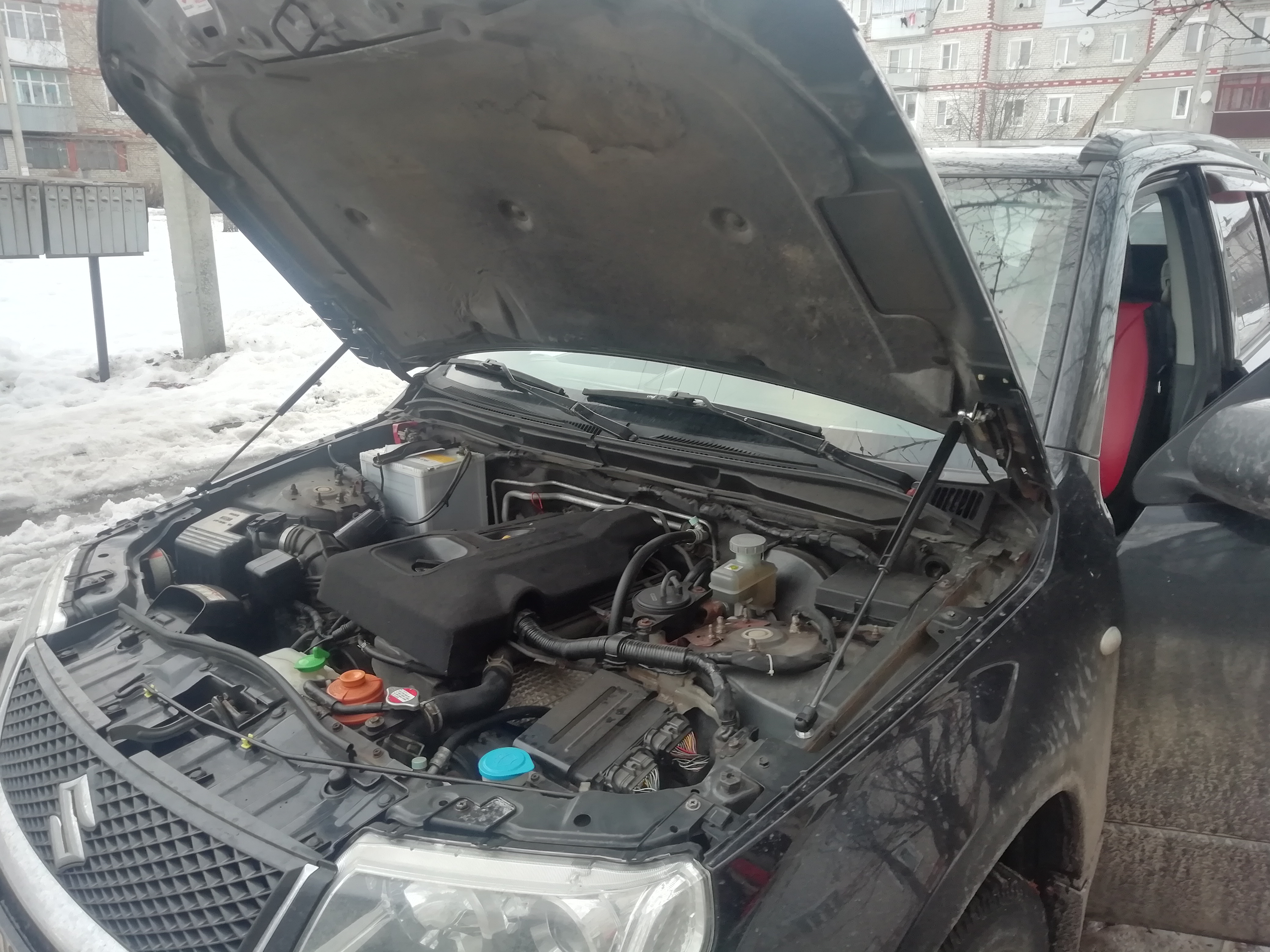

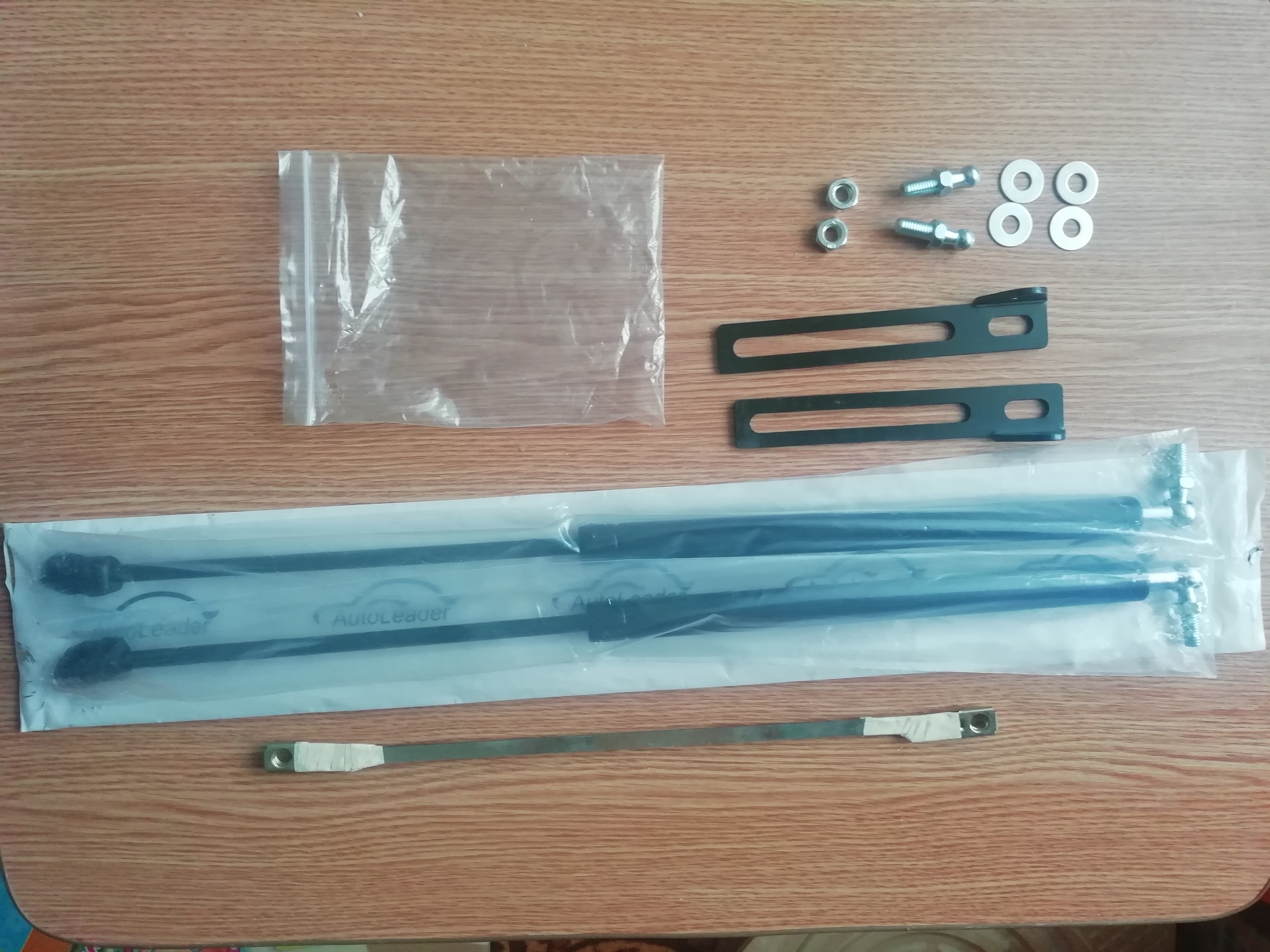

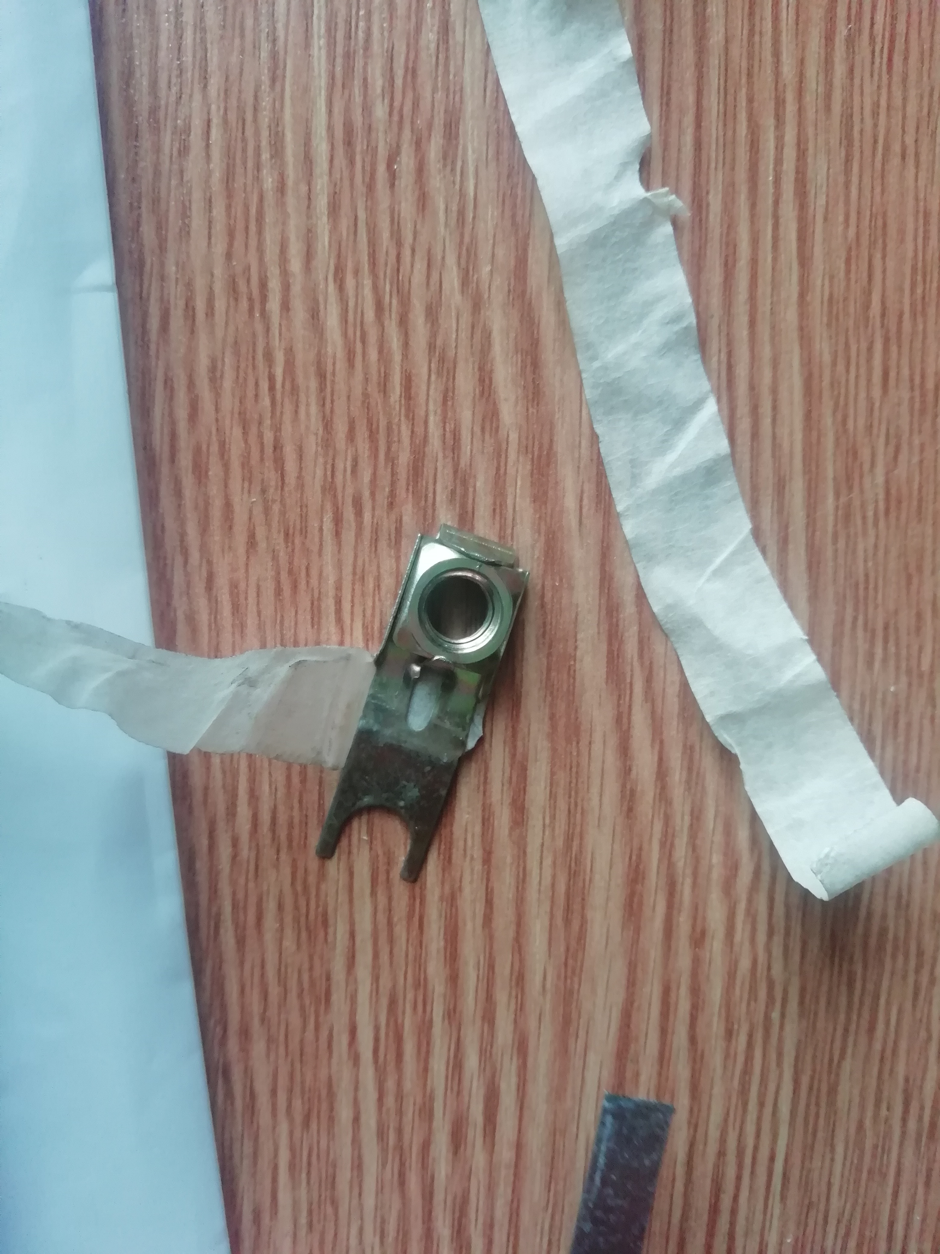

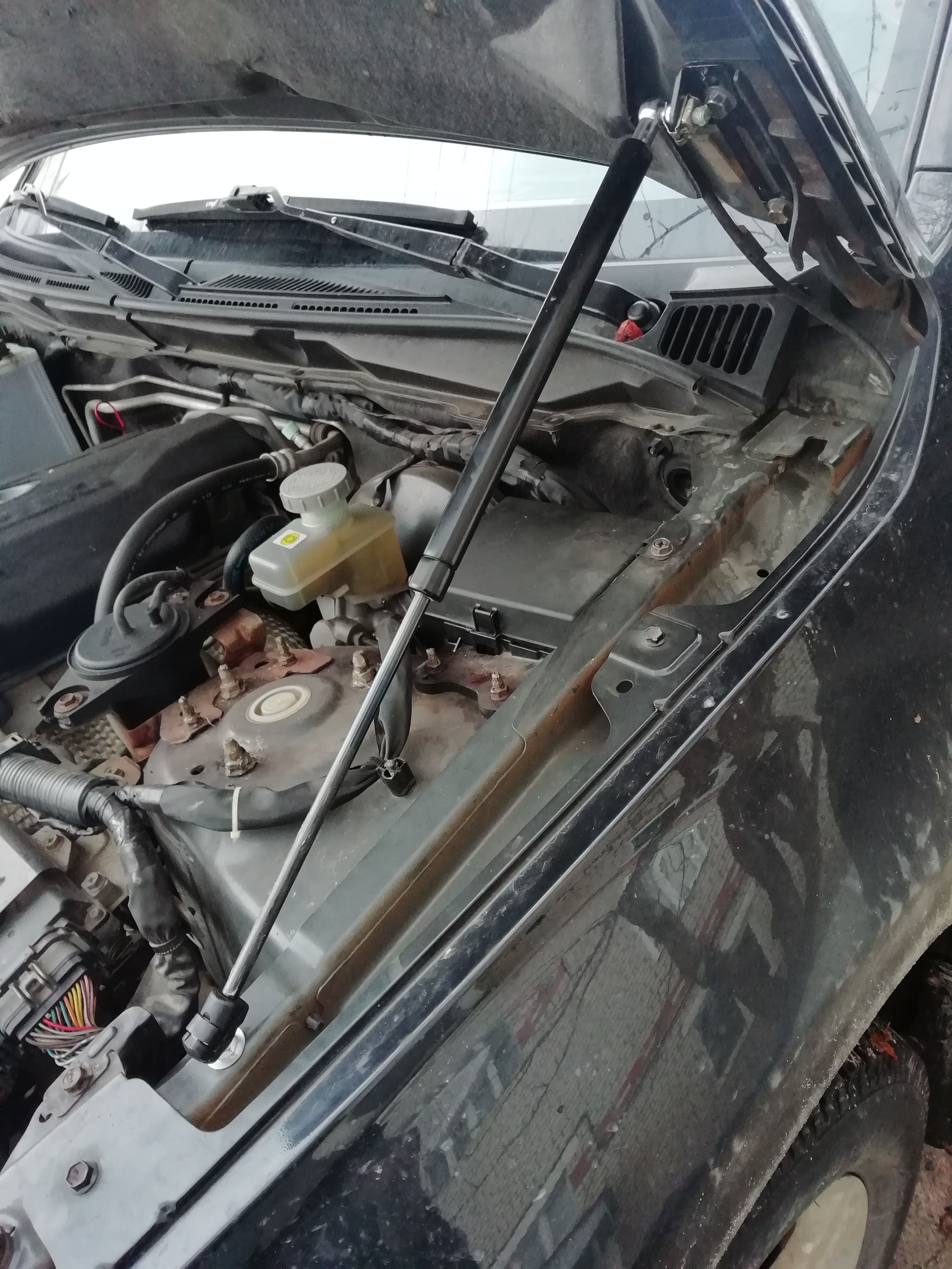

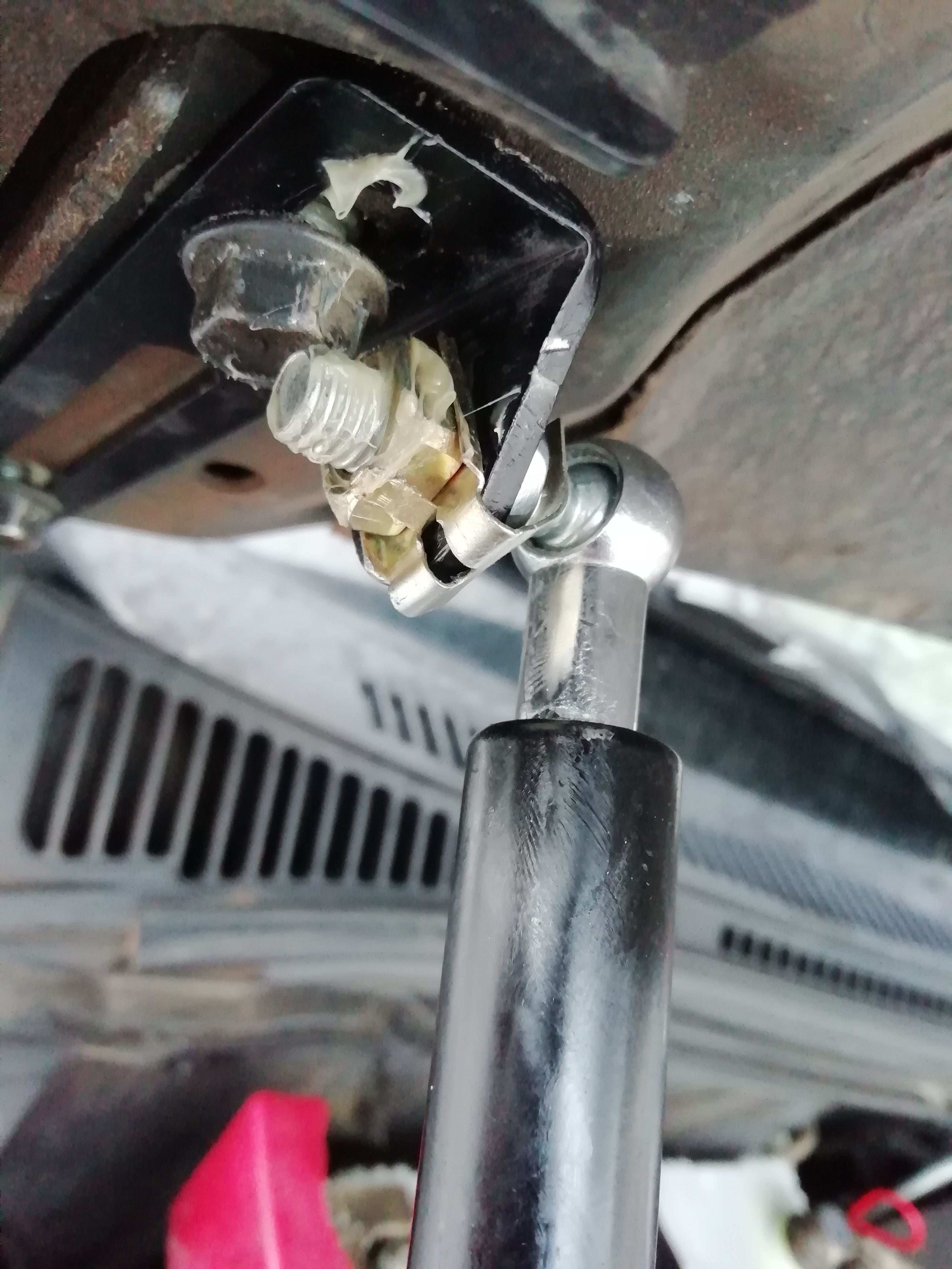

Поставил сегодня газлифты, подошли на 5 с минусом минус за то что потратил не 15 минут а 30 на установку). Креплению верхней гайки в ушке держателя мешался верхний болт поддержки капота. Можно подпилить немного пластик, можно напильником продлить ушко, я изловчился и закрутил без переделки.
