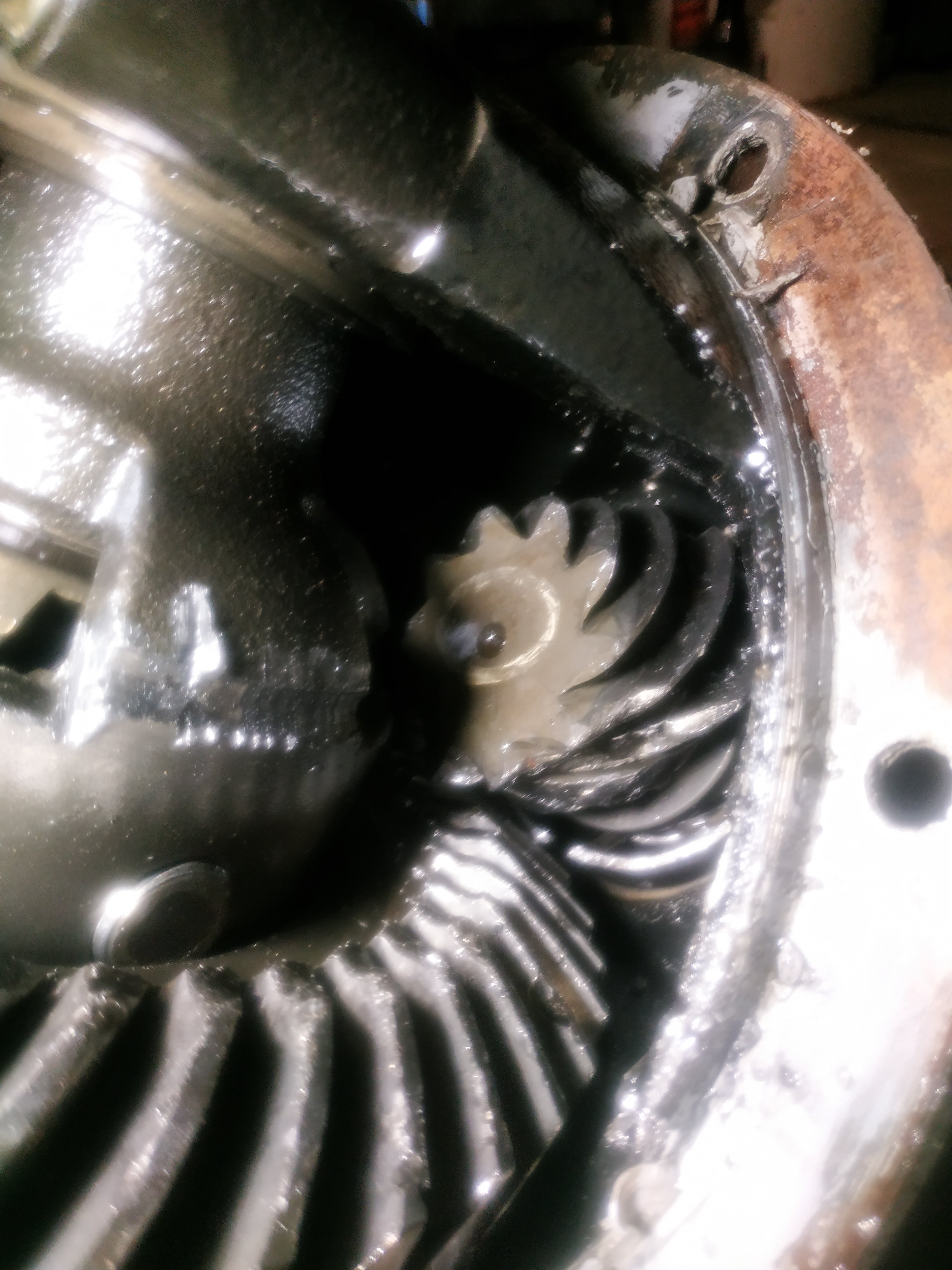

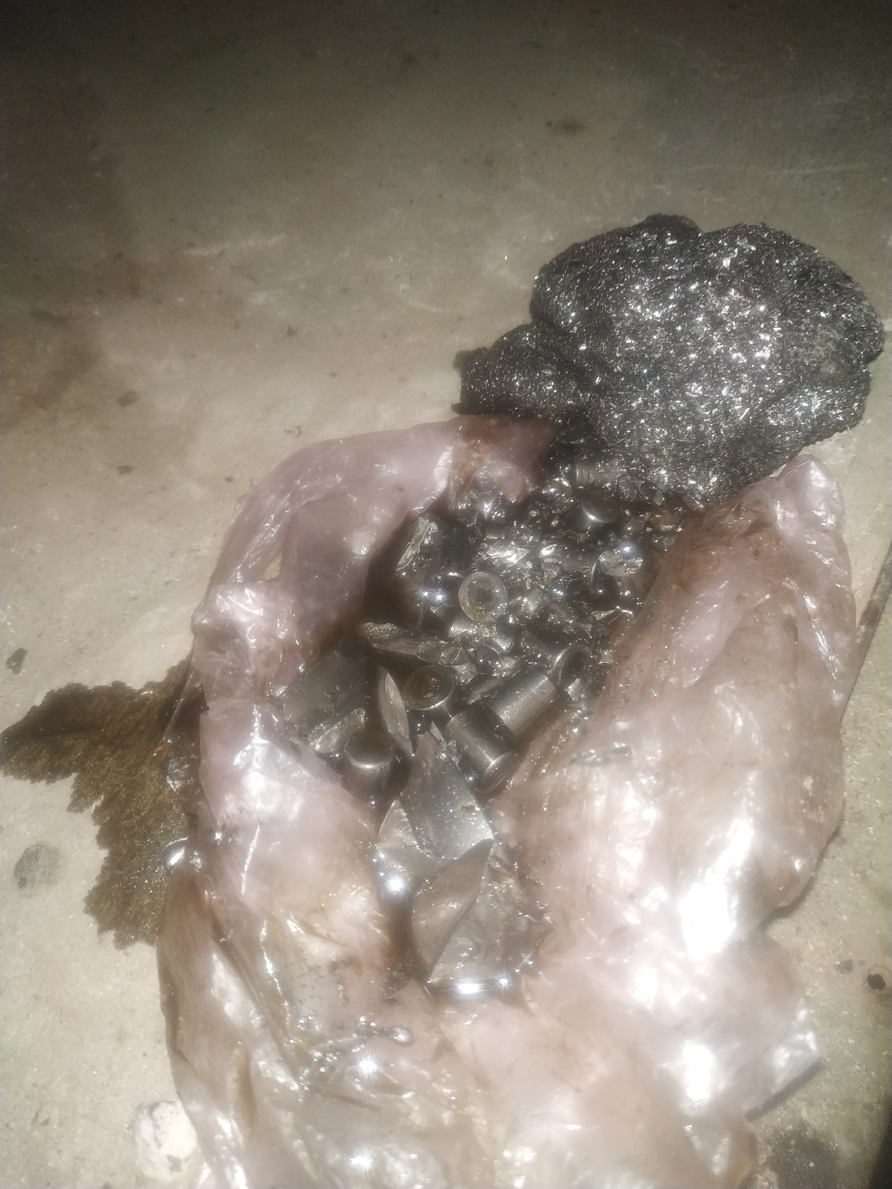

Подскажите все снял редуктор там 43 зуба ,развалился подшипник видимо его меня и поставили хрень.и почему отдельно редуктор не поставить?
Sewa
6 Июнь 2006
874
73
Москва ,СВАО
Шевроле Трекер J20 АКПП 2001г. ПЧ 5.125 Дуратрак 235-75-15 в чёрном рапторе / Сузуки XL-7 Н27 USA АКПП 2001г 225-70-16
у тебя 43:10
такой на такой редуктор поменять можно
нельзя заменить 4.3 на 5.125 ...
можно и свой отремонтировать ,надо прикинуть ,что проще ,что дешевле ...

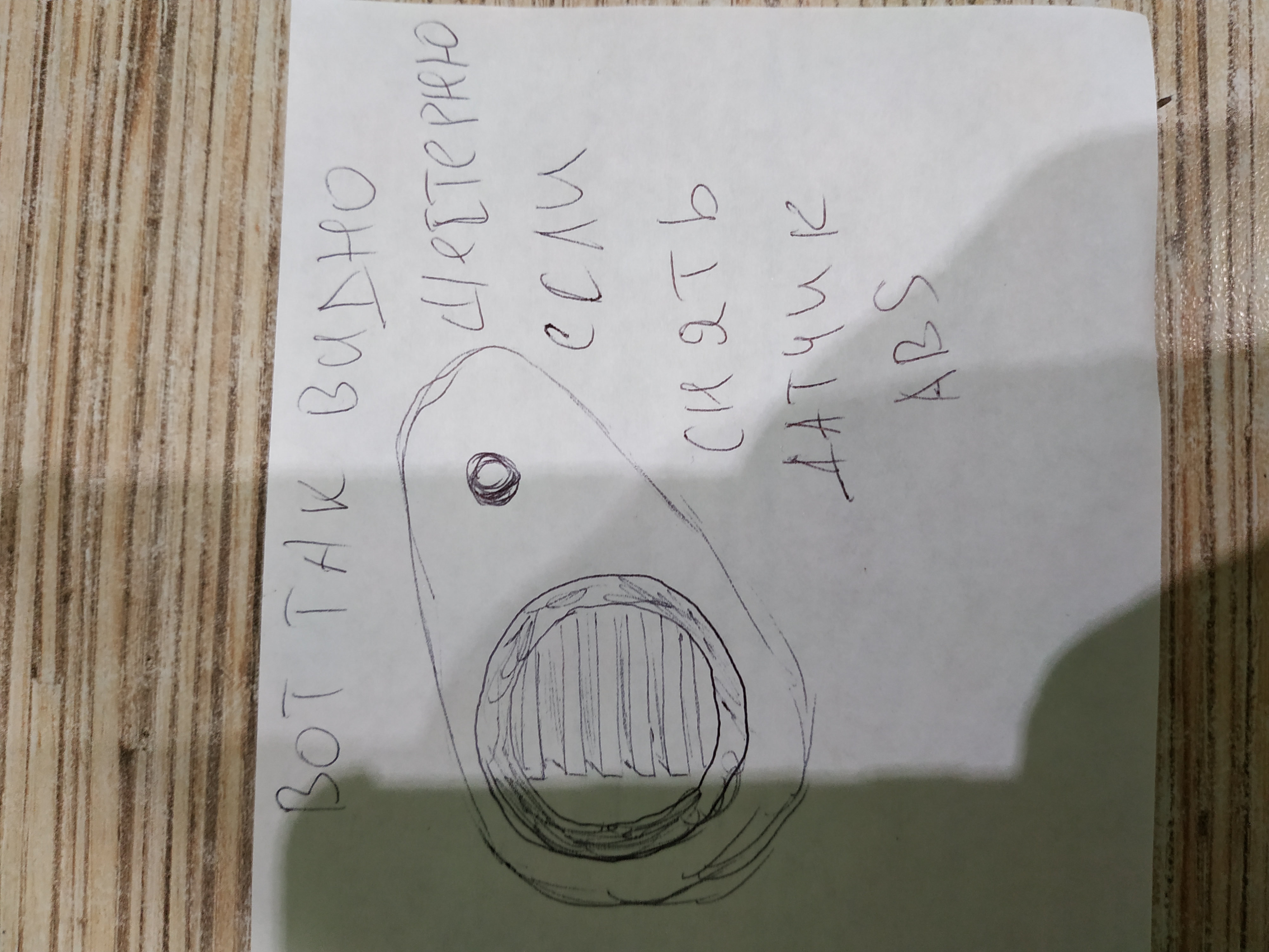

Спасибо возьму их,ещё вопросик сильно сложно менять их,смотрю в интерне все раписивают шестерни а у меня они вроде живые ,или их менят все равно придется
не понял вопрос ...
сложно менять что ? подшипники на ПО ?
кому то сложно ,кому то просто ....у меня получилось )))
менять шестерни какие ?
зубчатую втулу для АБС ? полюбому менять ,они одноразовые ...точнее одноразовые втулки запорные ,а зубчатка на втулку садится ,её можно снять и на новую поставить ,но не у всех получается наверное ...

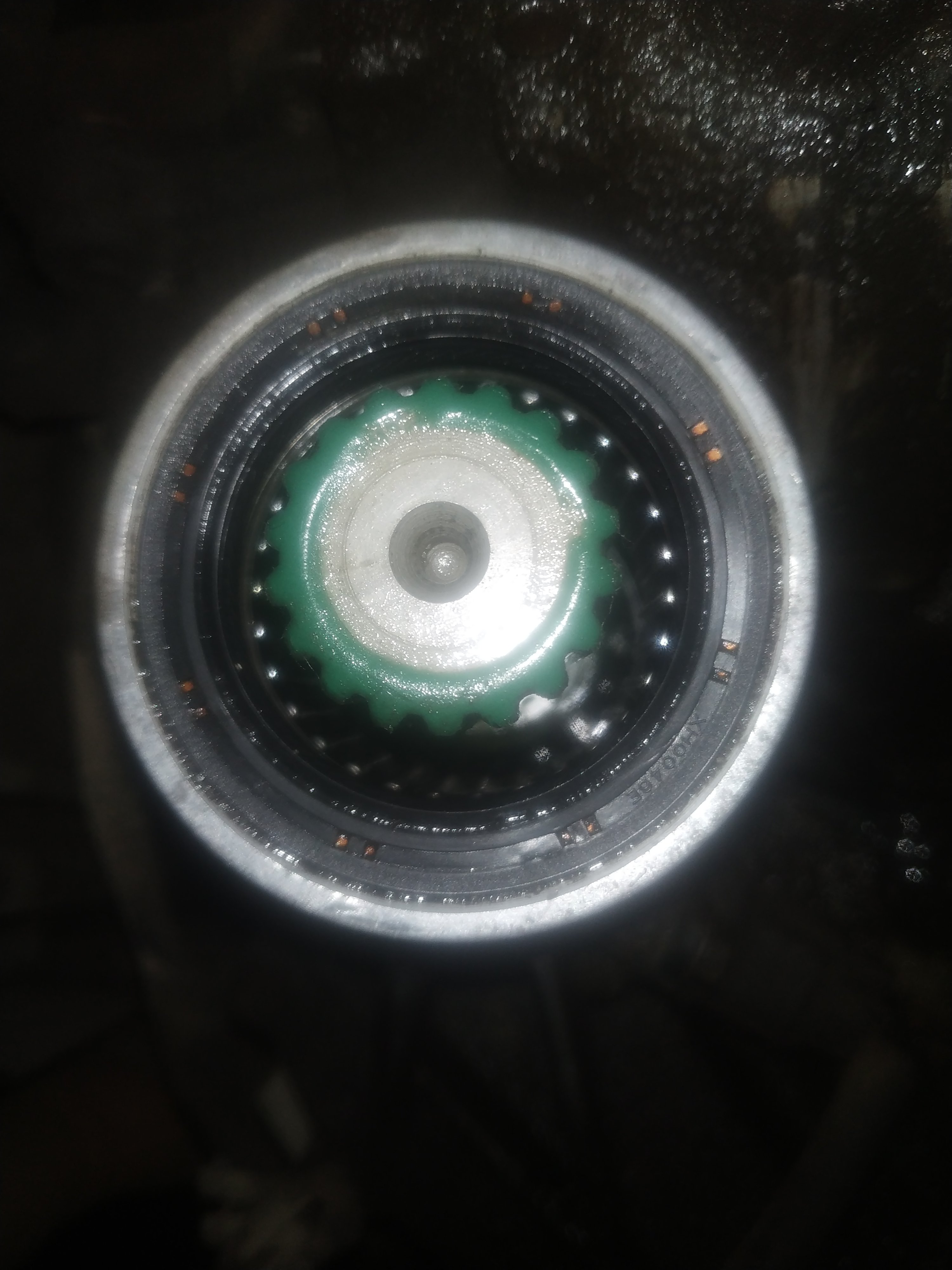

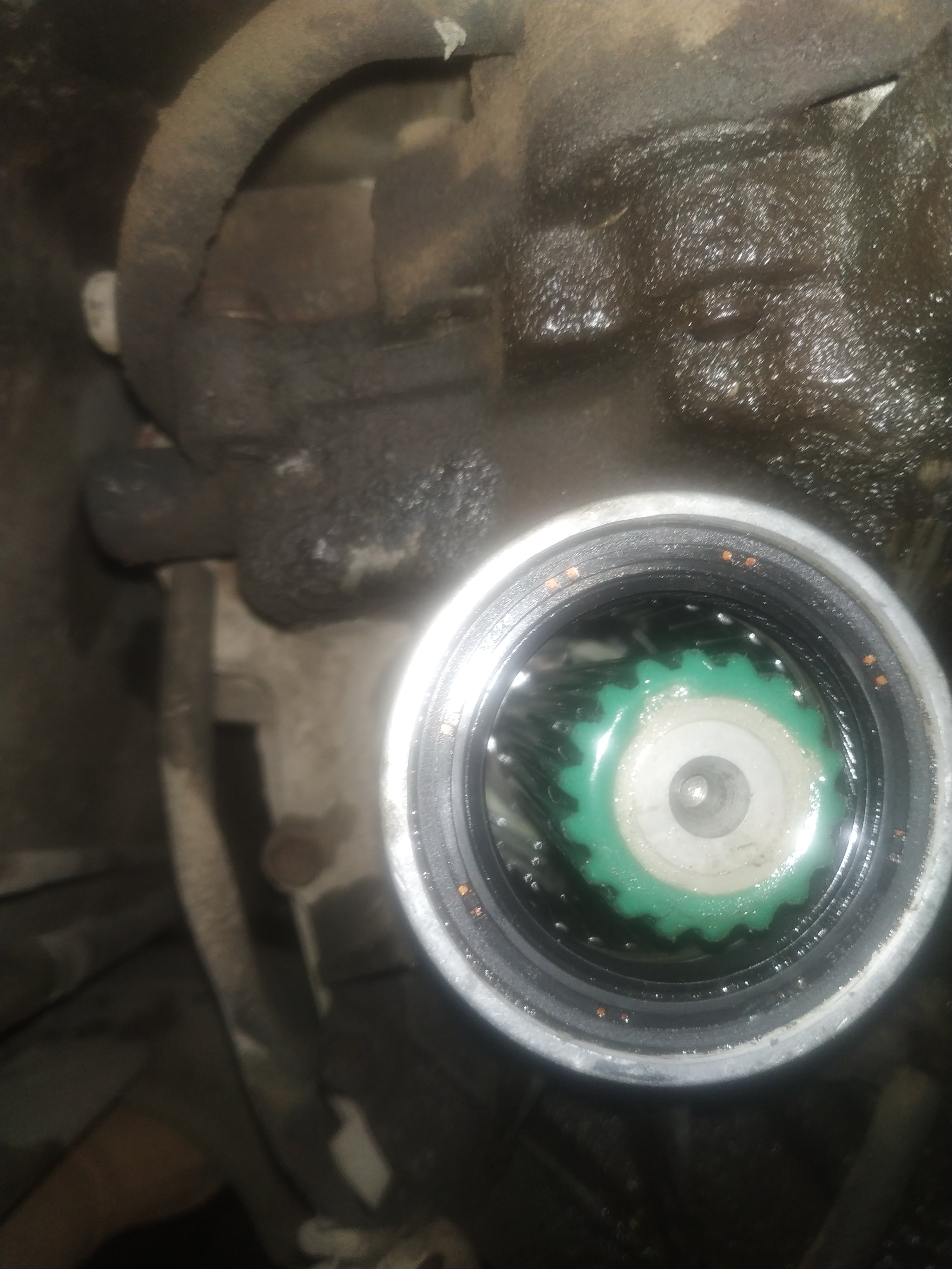

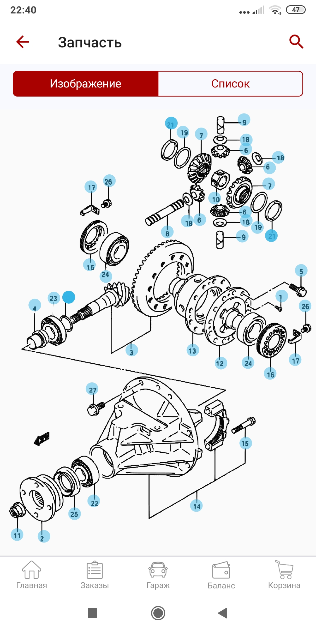

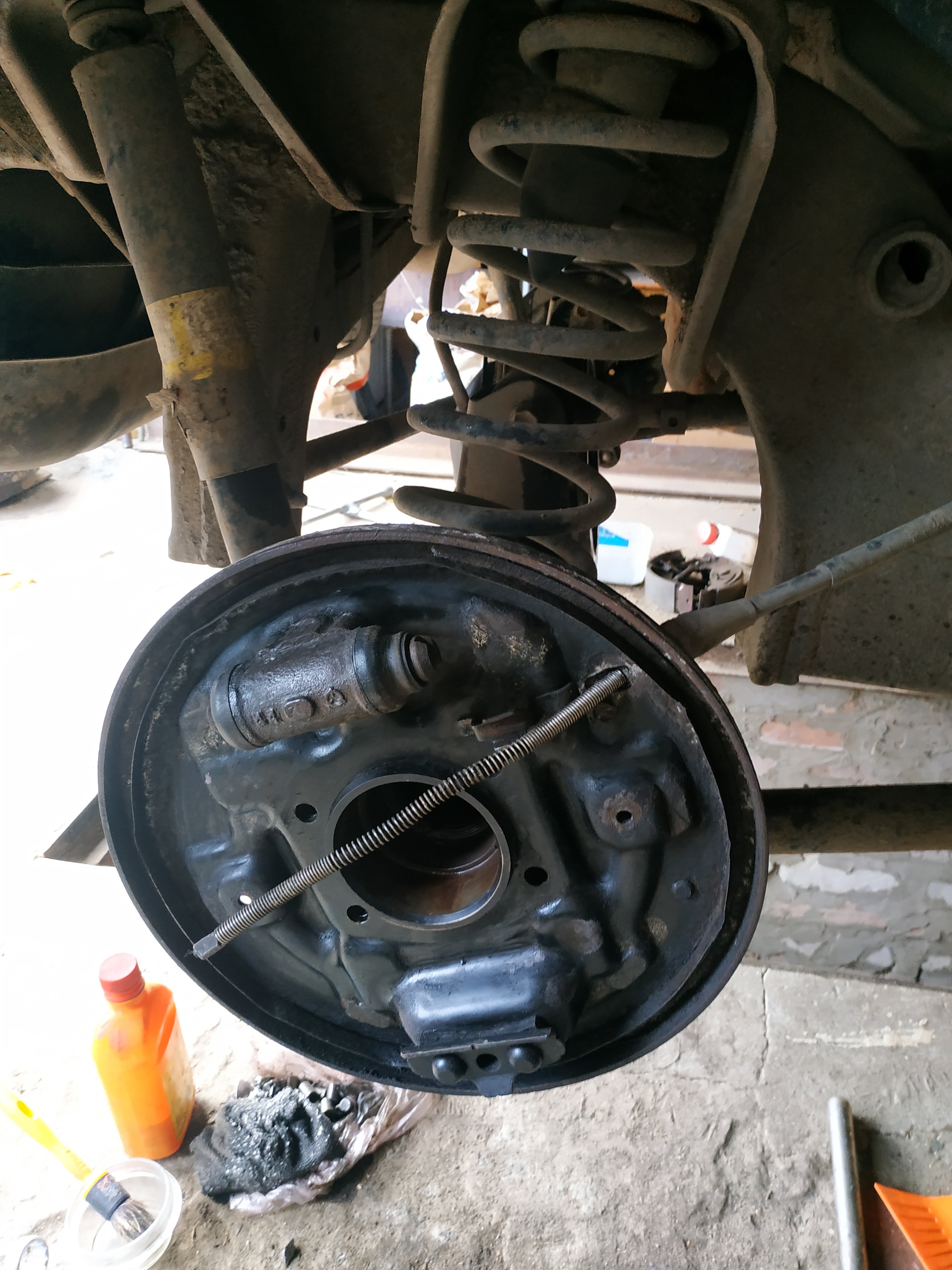

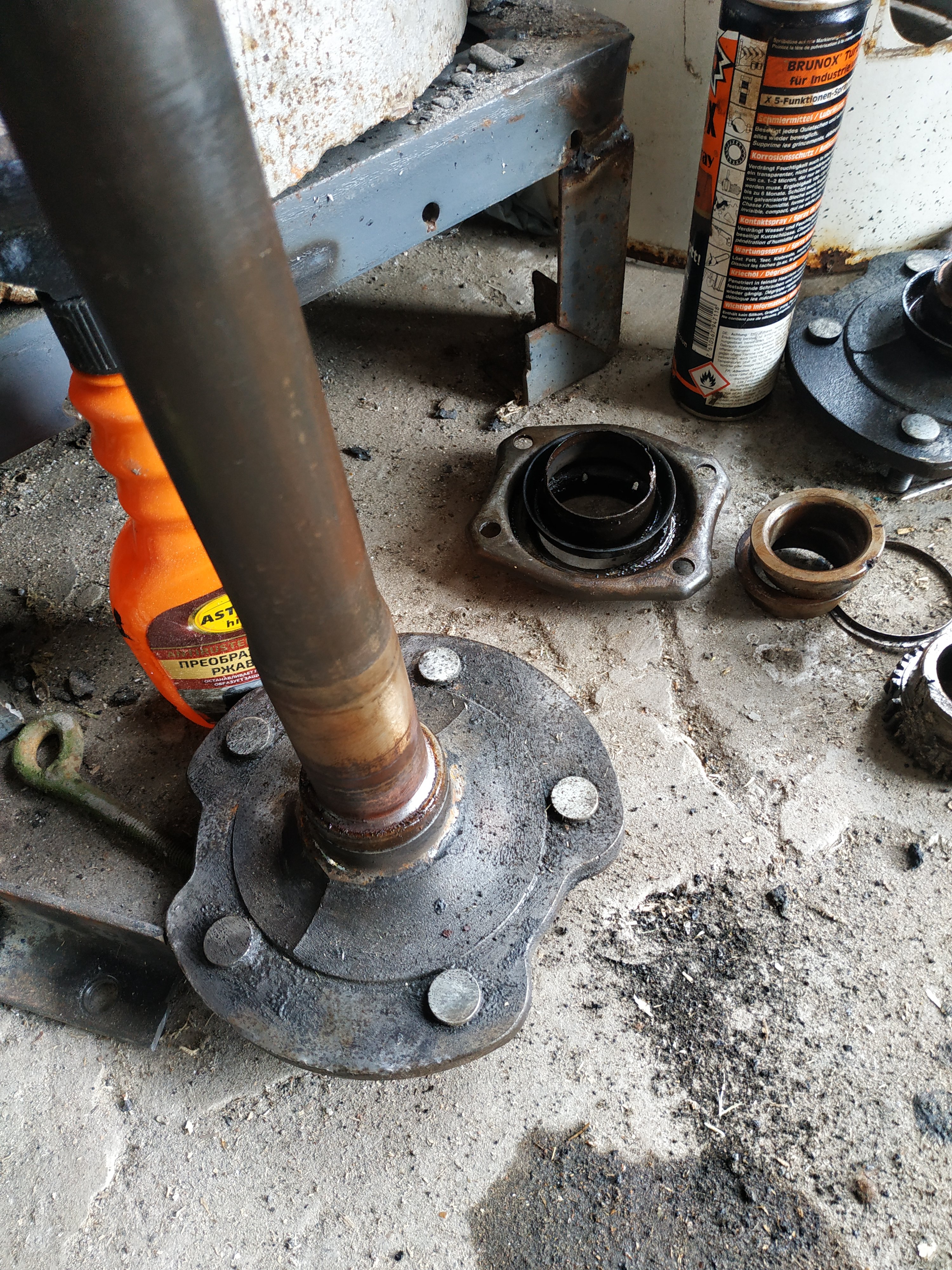

Вообщем все снял с полуосей стопорные кольца, подшипники, причем замены они в любом случае потребовали через год точно.все снял при помощи балгарки и зубила.зачистил по обработал отни ржавчиной ,пока жду запчасти по тихонько все обслуживаю ,время есть.для полу осей заказывать буду подшипники кою,стопорные кольца оригинал и сальники и прочие херню для них вообщем получается око 10 тыс р. Редуктор заказал через человека привезут на прямую из Японии и кардан соответственно.потому что на доме моего редуктора нет,нет и на разборках по России,перелопатив очень много ресурсов в интернете.цена редуктор 17 кардан 7. Есть ещё вопрос не могу сальник подобрать для раздатки.в катологах немогу понять как его выбрать
А в каких каталогах Вы его выбираете ?
Вот , например , для американской Иксельки 02-го года схема . Сальники хвостовиков - поз №38 , к АКПП - поз №6 .
