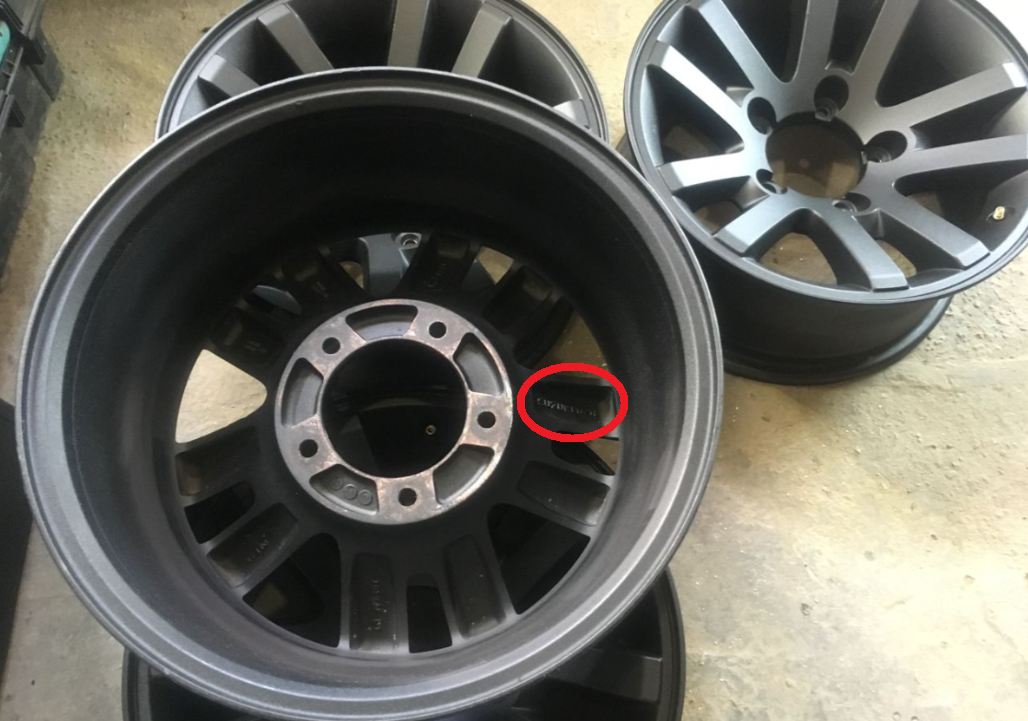

это не от Витары ,а ДЛЯ Витары
это не родные диски
в похожем дизайне были диски на XL-7 после 03 г ,но это не они ...

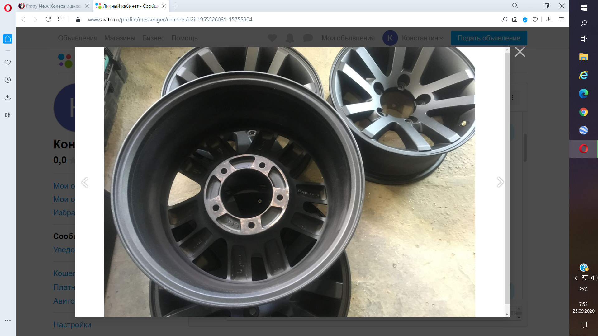

тогда прошу прощения .
действительно и № есть ,только что весят они 11.5кг
я думал ,что родные - см.фото
у меня пара комплектов ,на одних написано "Enkei" ,на других "Маде ин Чина" ...

Прошу прощения, НО мне кажется у вас диски не не эти...

А сколько видел я оригинальных дисков от Сузуки, все "Маде ин Чина" ...
Да, эти шли на XL 7 и Гранд Эскудо
В современном мире 80% мэйд ин чайна. Вопрос в том, на каком заводе сделано?
Судя по эксплуатации, нормально сделано)) KиК быстрее деформируется по нашим дорогам, но они и легче

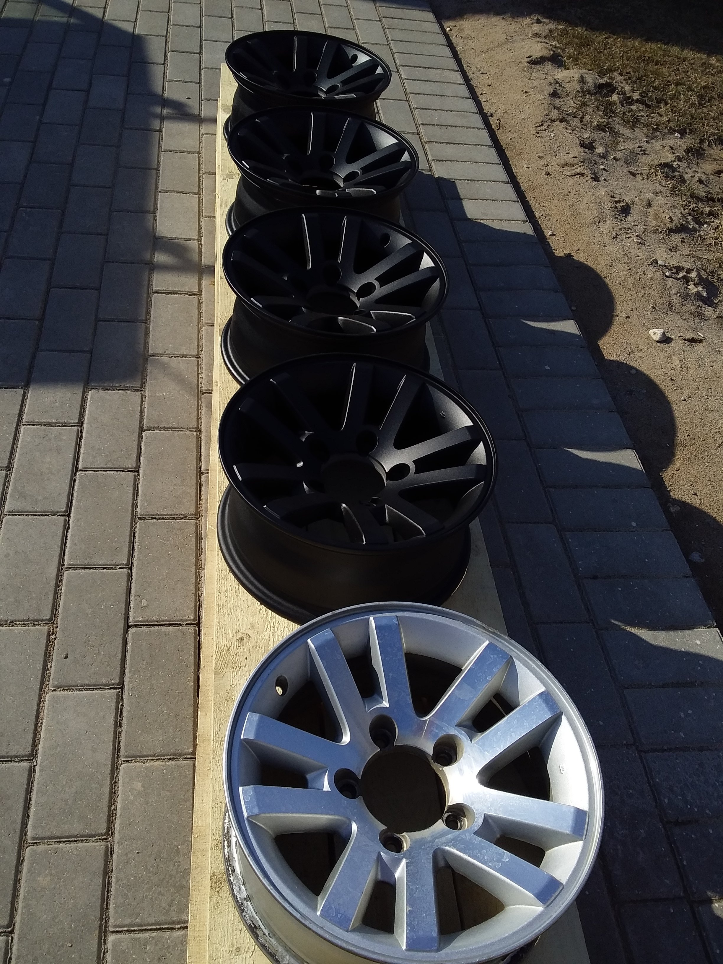

Что вы думаете про эти диски? Стоит рассмотреть на лето?
Sewa
6 Июнь 2006
1,790
225
Москва ,СВАО
вроде на ваши Джимни ставят диски от наших Витарок ...
(а вот наоборот не получается)
тут надо ещё и про шины подумать ....

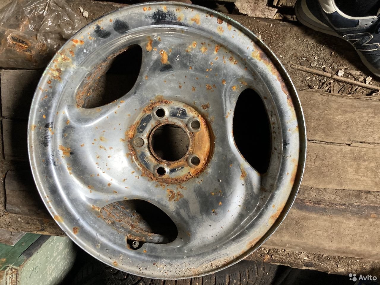

Я себе как то решился на зиму штамповку взять. В магазин позвонил, там сказали что подойдут в идеале те что для уаза. Купил, а в шиномонтаже оказалось не подходят - вылет не тот. Пришлось вернуть. Так и езжу на родном литье и зимой и летом
Подходят от УАЗа, только с не штатным вылетом. С вылетом 0 спокойно можно ставить.

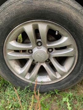

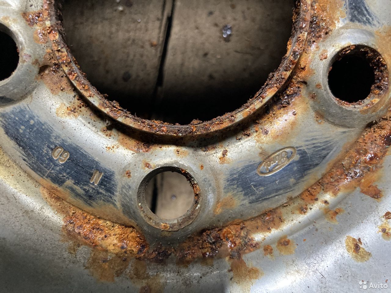

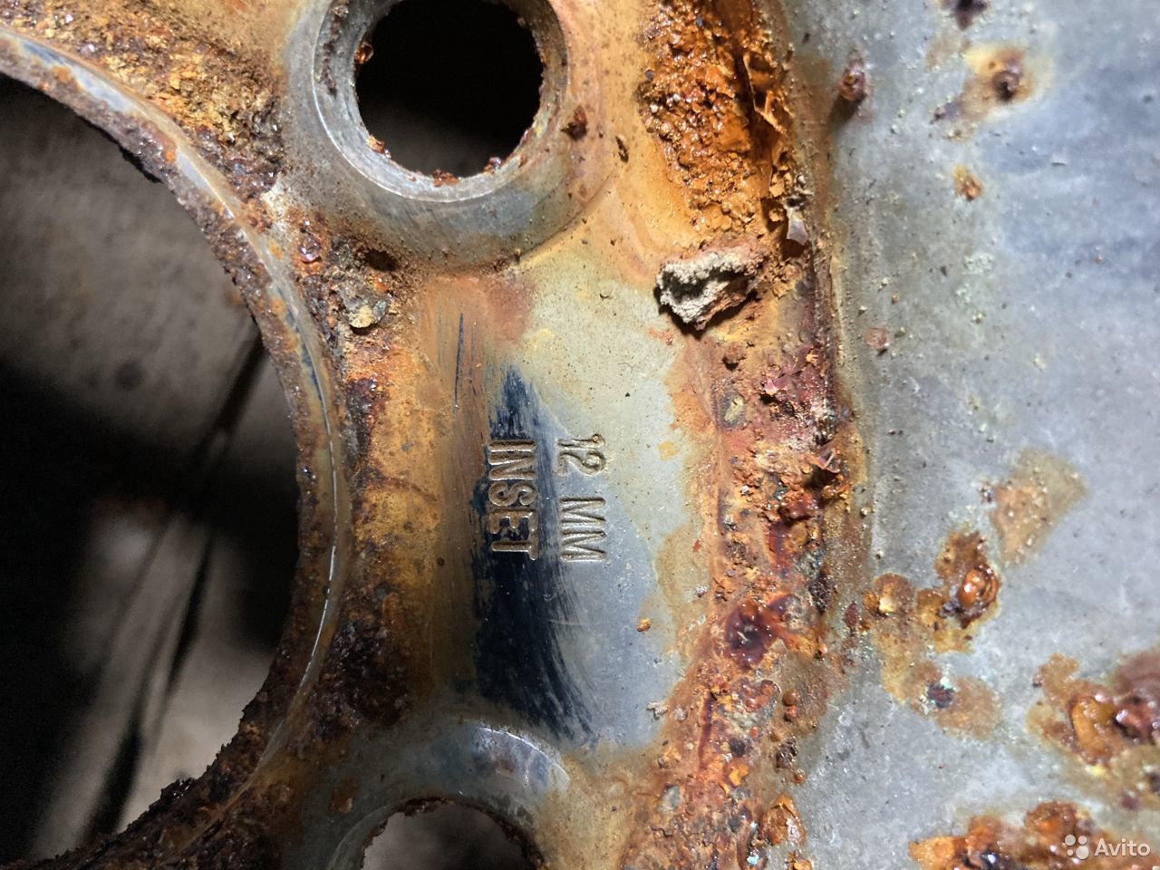

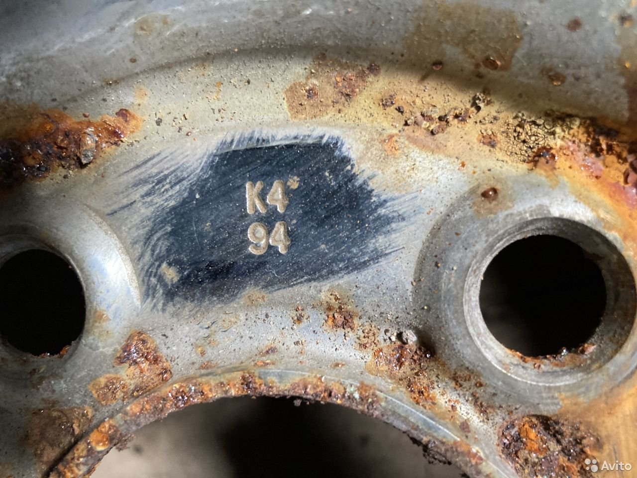

Кто нибудь знает, что за диски? Вроде на Гитаре стояли
