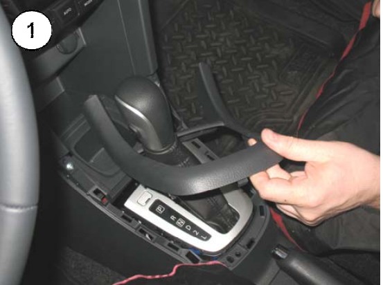

B Boralex Редкий гость 28 Сентябрь 2020 8 0 1 40 Езжу на ... свифт 2011 28 Сентябрь 2020 #1 Не работает подсветка режимов prnd, помогите есть у кого фото как плменять лампочкк, добратся до нее
Yugin Местный 4 Февраль 2009 456 81 28 Химки Езжу на ... SGVN 2.4 АКПП 28 Сентябрь 2020 #2 Я так понимаю серая рамка . Затем станут доступны защелки серебристой рамки . И под ней лампочка . Вложения 2020-09-28_084910.jpg 41.8 KB Просмотры: 125 Реакции: Boralex
B Boralex Редкий гость 28 Сентябрь 2020 8 0 1 40 Езжу на ... свифт 2011 28 Сентябрь 2020 #3 Yugin написал(а): Я так понимаю серая рамка . Затем станут доступны защелки серебристой рамки . И под ней лампочка . Нажмите для раскрытия... спасибо!
