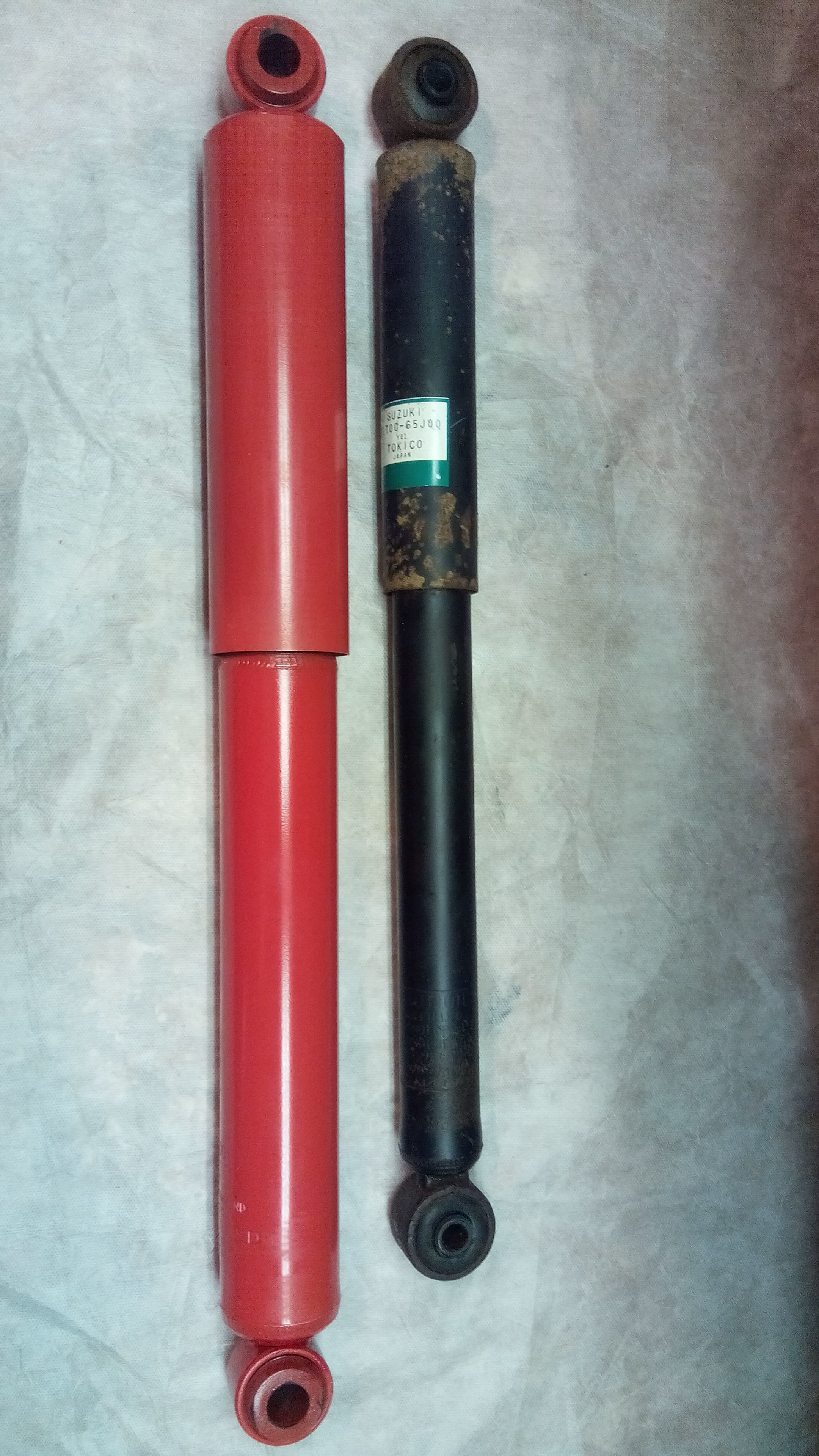

Я ставил лифт 45 мм от Новосибирска. Через полгода не особо частых вылазок на природу (без фанатизма) потек задний правый аморт. С этим ли это связано или нет - хз, но ход там с лифтом действительно становится маловат, амортизаторы стучали при отпрыгивании колес вниз. Поэтому не заморачивался с удлинителями, а сразу заменил амортизаторы на Kayaba Skorched4s - ход задней подвески ощутимо вырос, диагоналку поймать сложней, на кочках не дубасит. Очень доволен, езжу так с 14 года. Один минус - штатным домкратом зад не поднять - колесо на земле остается)). Вожу с собой дополнительно толстую доску 50х40х5 см - и то впритык.

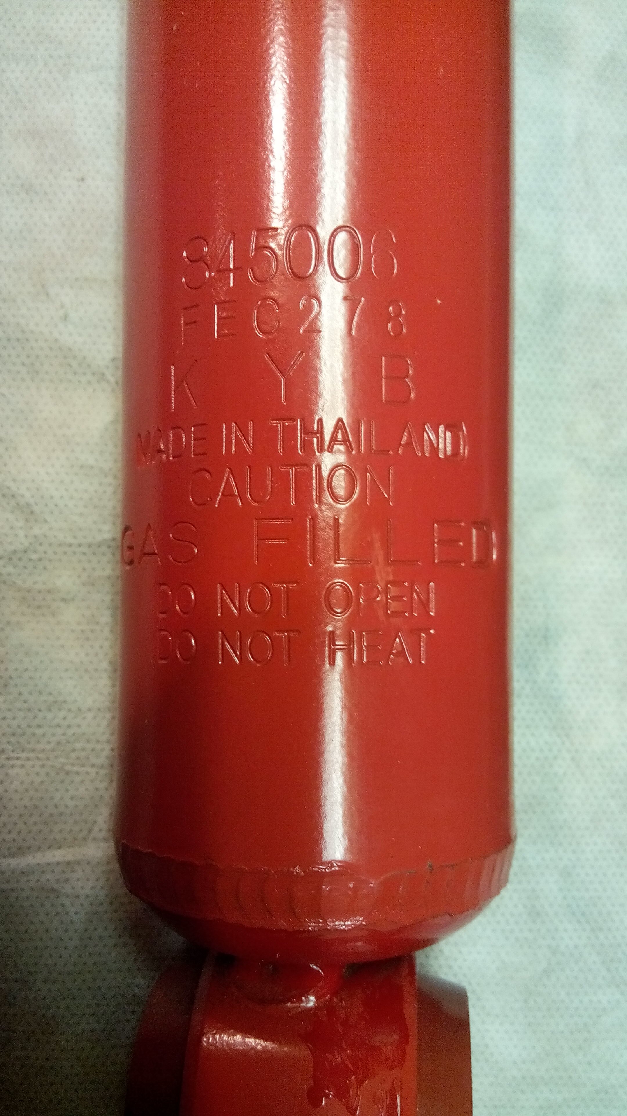

Ничего не стучит. Вот нашел фотки в сравнении со штатным амортизатором и каталожный
номерок

Чтобы их поставить, пришлось допом покупать сайлентблоки от НИВЫ и втулки от классики, потом их ещё чуток подрезать при сборке.
Там на самом деле ничего сложного, пара часов работы. Покупал через автодок.
