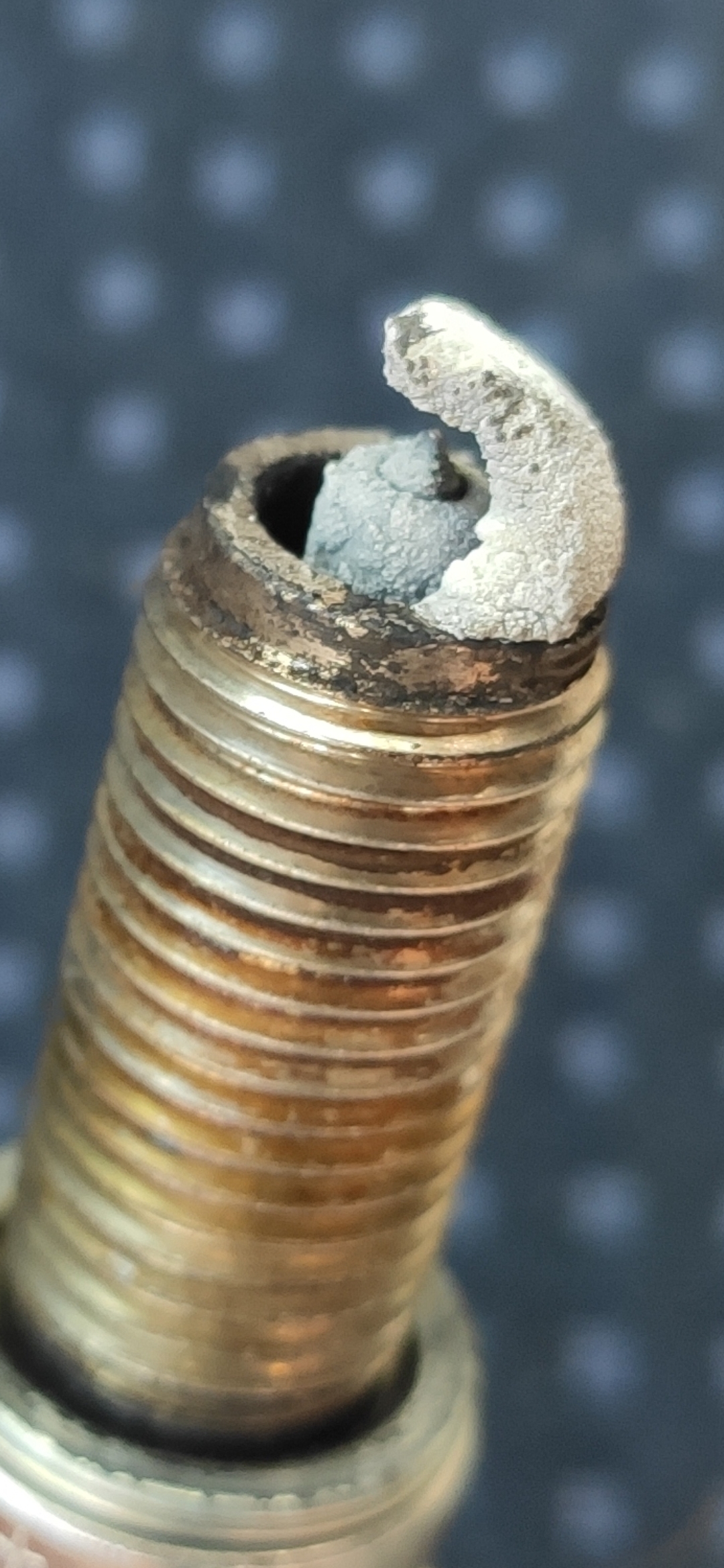

Свечи только что поменял они почти все в белом налете конкретном указывающие на жор масла. Контакта основного почти не было, без сомнения свечи родные я такого никогда не видел внутренний контакт /стержень/ был на столько выгоревшим что был размером с иголку.
Свечи пришлось поставить пока другие на форуме вычитал что чел нашел для этого мотора аналог /потому что ни в одном каталоге замен по этим свечам нет, оригинал denso iridium по 1200₽ шт/
Заменил на Denso XU22EPRU 256₽ шт

Нагар был белый хлопьями фото прилагаю

Если это фото вашей свечи то это пипец.
Это антифриз. Точно вот такой, и наростами? Серый налет может быть от добавок в топливо, на основе марганца, а не железа, но он не такими шапками прямо.
Но дым от антифриза хоть и белый, но скорее всего, при прогреве бы не уходил, да и у вас антифриз бы исчезал. Это точно ваша свеча?
Ладно, в любом случае - если бы туда попадало масло, неважно как, через маслосъемные колпачки сверху, или через залегшие кольца снизу, свечи были бы черные.

Свечи точно мои, фото сделал сегодня утром сам. тогда что остается? кольца маслосъемные залегли? если дымит так? антифриз стоит как положено на максимуме.

Них-Них совершенно правильно отметил: " Если это фото Вашей свечи, то это- пинзцдетс.." (прошу прощения за некоторую вольность цитирования) ;) Да, это просачивание (очень небольшое, но достаточное для ахтунга) антифриза на холодную, плюс масляный жор, особенно большой на холодную. Я бы Вам порекомендовал протяжку головки, бывает, что помогает. Как спец KOMATSU приведу аналогию. На холодную, особенно нулевых и немного низких, до -7 град. На нижних патрубках бульдозеров и экскаваторов KOMATSU по утрам ВСЕГДА(!) висят капли антифриза. И, под машиами
видно, что капает изрядно. Но, за сезон предвскрыши (1 месяц) уровень антифриза в радиаторах не уменьшается ни на йоту.
Чтобы Вашему вагону поставить дымовую завесу, нужно-то всего по паре капель на цилиндр, что на уровне скажется, разве что- через месяц-полтора....На всякий случай, на холодную сильно погазуйте, затем откройте пробку радиатора и посмотрите на предмет пены и дымка/пара от просачивания газов. Да, открывайте осторожно, чуть подождав после прогазовки, а то может вылить изрядно...)) Не тяните, потому что такое положение вещей дико пагубно сказывается на каталитическом нейтрализаторе, если он у Вас на вагоне ещё стоит....Вам самому не кажется, что размеры юбки свечи 19 мм. и 26 мм. имеют очень большую разницу ?? Я понимаю, когда в 70-е годы СССР в двигатель Москвича 412 вкручивали свечи от ГАЗ 51, чтобы уменьшить степень сжатия и избежать детонации от бензина СССР..Кстати, ни к чему хорошему это не приводило. ;) )))))) У Вашего Вагона очень маленькая камера сгорания и сами посчитайте, насколько Вы вмешались в степень сжатия....У современных двигателей, особенно малолитражных, для хорошей отдачи мощности и крутящего момента, в разные режимы работы в камеры сгорания подаётся иногда очень экзотическая по стехиометрии горючая смесь. Это для ИЖ Юпитер , Москвич 408, Волга ГАЗ-24, стехиометрическое соотношение примерно 14,5 частей воздуха на 1 часть бензина. Примерно! А для вашего Вагона этот закон писан (прописан в ЭБУ) совершенно по другому. Вот поэтому и требуются СуперИридиевые свечи, способные правильно поджечь любую смесь.. На Вашем фото- нормальная иридиевая свеча, которая ещё послужит после хорошей чистки и принятия ванны с ортофосфорной кислотой.;)

Повторюсь,машину эту я купил неделю назад и свечи до такого состояния не доводил,это свечи бывшей владелицы, по этим свечам тоже посоветовался с мотористом он сказал что это не есть гуд конечно но на работу такая разница не повлияет, за первый день работы скажу что расход упал на треть с 11 литров на 6-7 это уже хорошо, а если удастся решить проблему с дымлением по утру то приступлю к капитальному ремонту авто, заменю всю подвеску и буду кайфовать с маленьким расходом в поездках по городу и стоянии в пробках

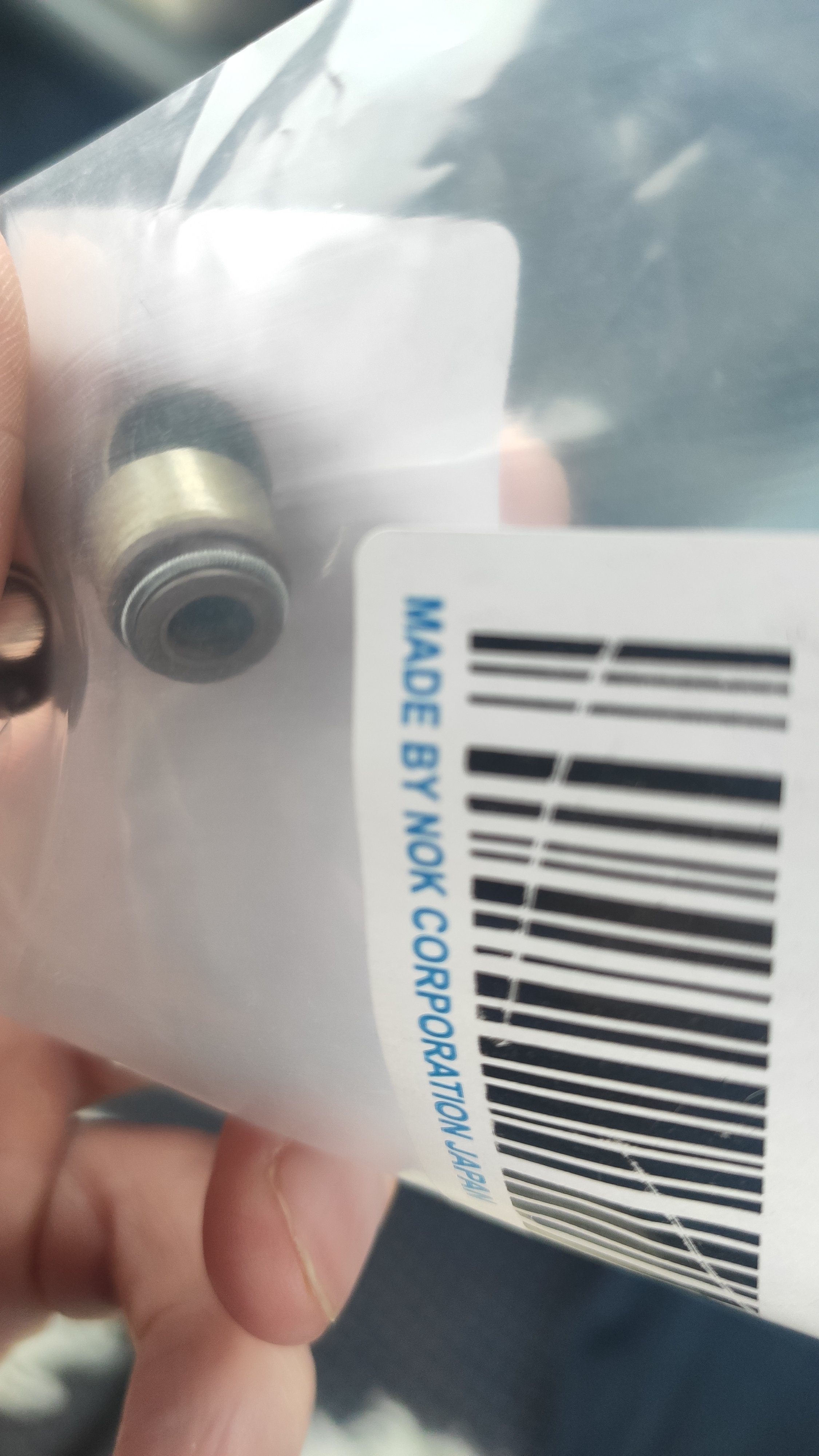

Я писал выше что планирую на следующей неделе сделать мини капиталу, заменю маслосъёмные колпачки,прокладку ГБЦ, поршневые кольца.
Колпачки взял фирмы Nok 12шт 1320₽

Судя по коричневатому оттенку резины - фторкаучук, должны быть очень хорошие.
