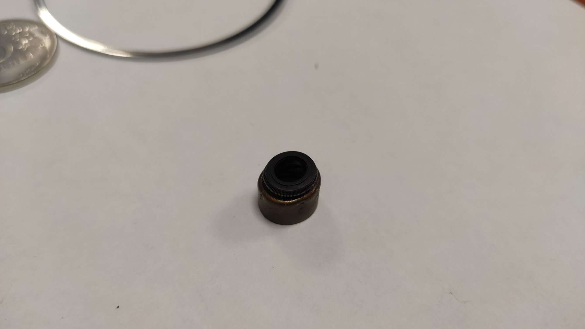

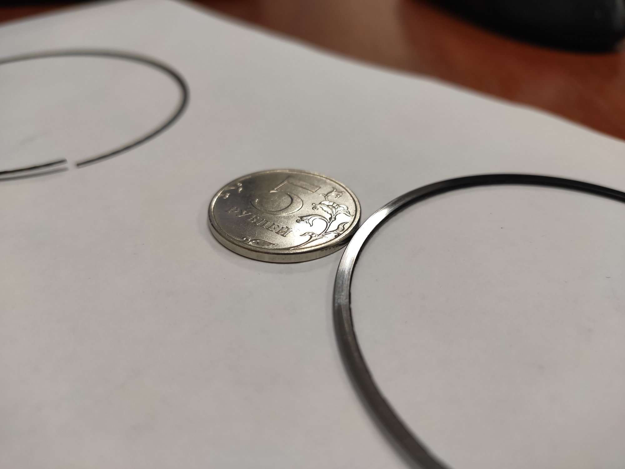

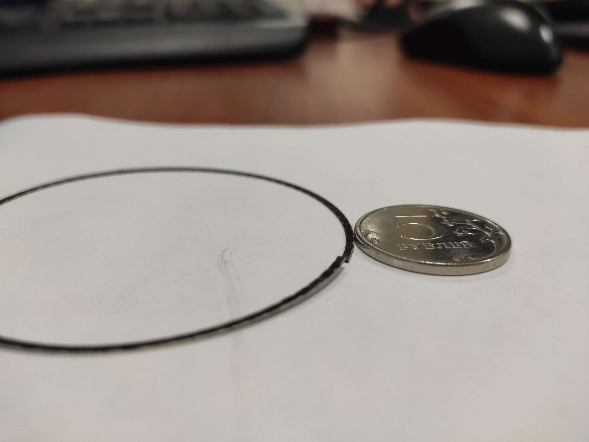

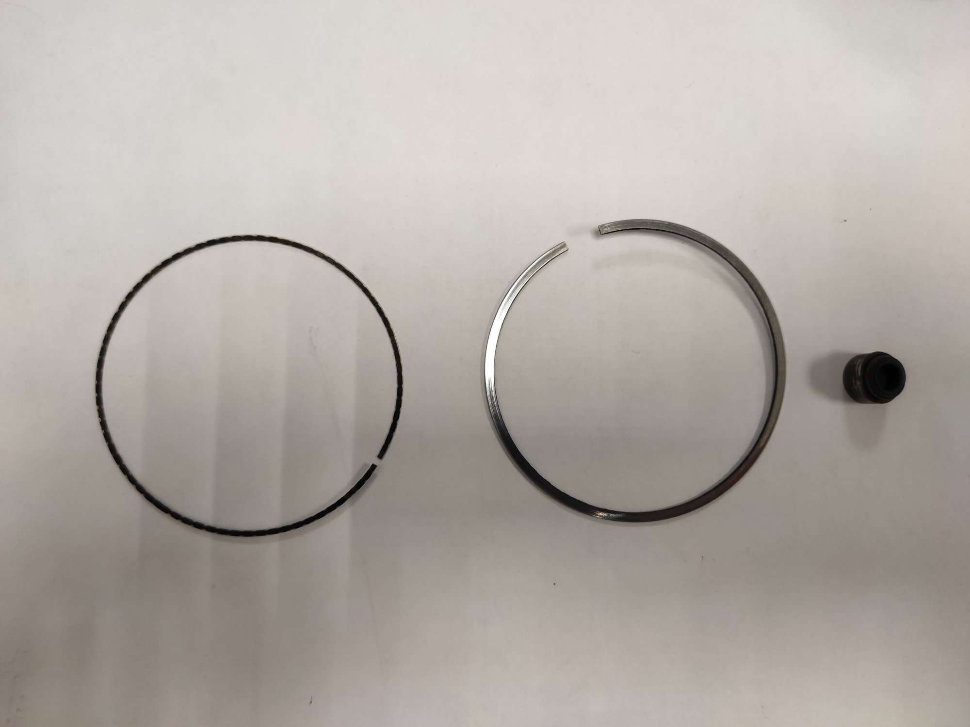

Как и просили выкладываю фото старых колпачков и колец, обратите внимание на толщину маслосъемных колец.

А, не парься, прокладку именно клапанной крышки можно и старую временно оставить, ну, будет немного потеть маслом, не катастрофа, и заменить ее потом можно в момент.
(вот прокладку ГБЦ, конечно, новую только.)
