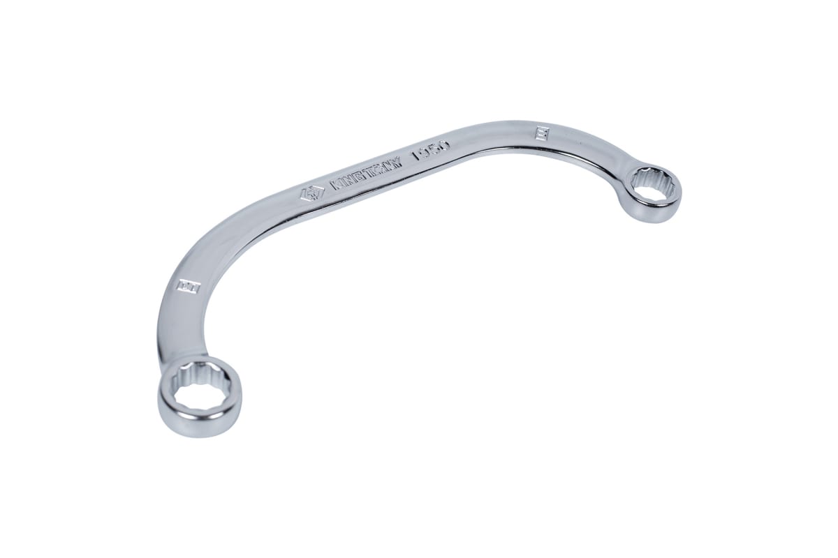

Снимается стартер конечно муторно, но не так проблемно при наличии качественных "стартерных" ключей.
Что за ключи такие? И обязательно снимать его, чтобы получить доступ к клемме?
ключи вот такие стартерный ключ.jpg , а чтобы добраться до клеммы снимать стартер абсолютно не обязательно
