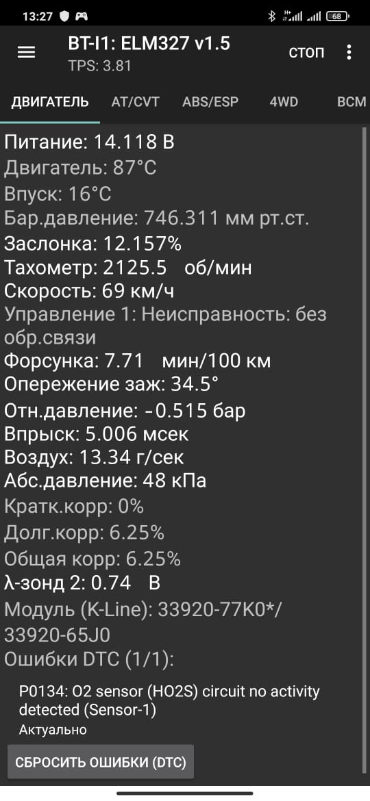

всем привет, загорелся чек, по ЕЛМ Р0134,
расход увеличился максимум на литр , было сделано:
1) замена лямбды- безуспешно,
2) прозвонка проводов до ЭБУ прозваниваются, обрыва нет
3)предохранители в норме
, но пару лет назад был обрыв провода, запаяно, на месте пайки тоже все нормально,

Чудес не бывает, вроде и цепь простая, какое сопротивление датчика на контактах фишки, какое должно быть? какое сопротивление датчика если измерить с проводов, отключив от ЭБУ? Какое напряжение показывает в работе, тренд(график)? вроде как не прогретый датчик 400-500 мВ,
