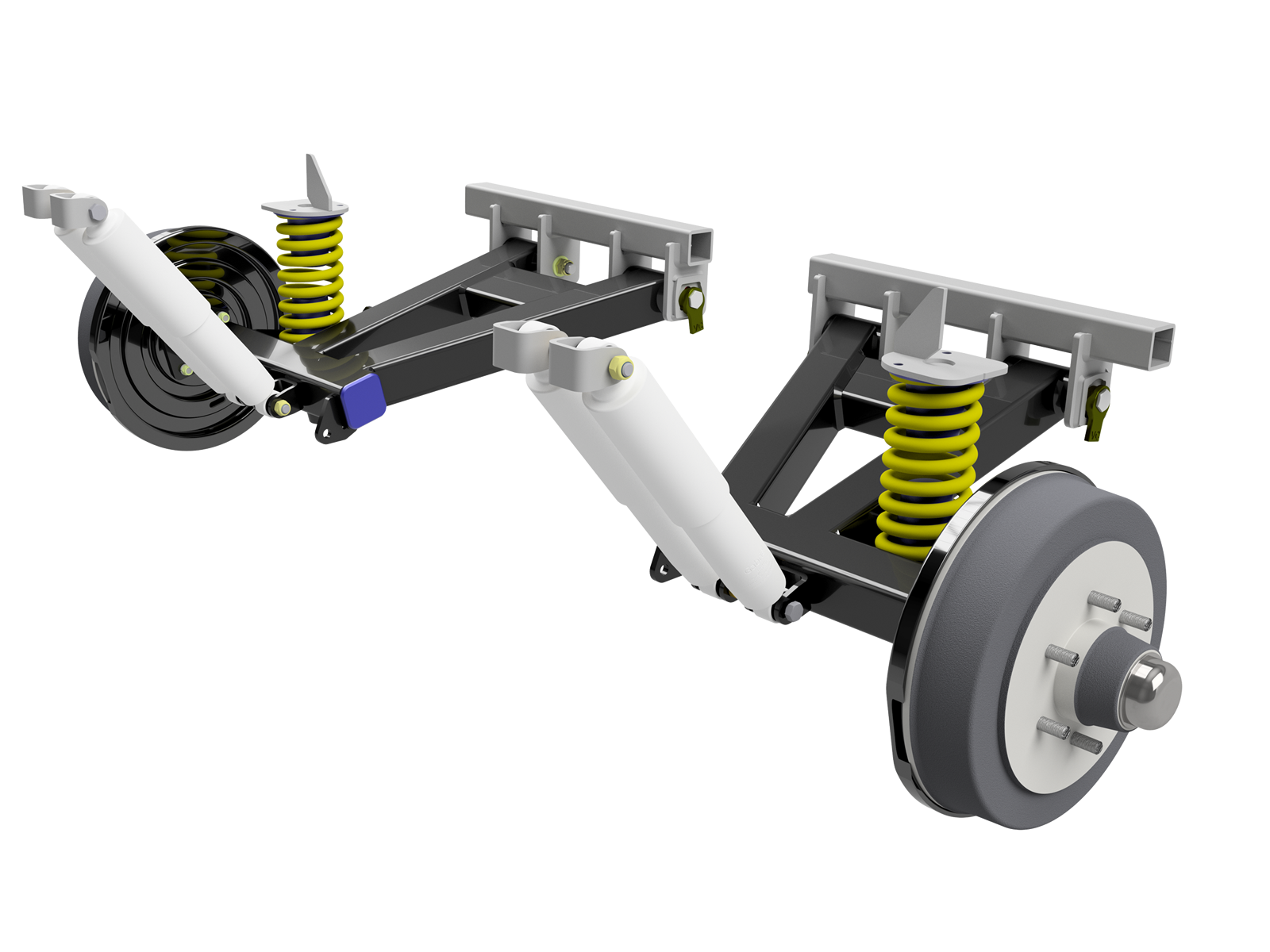

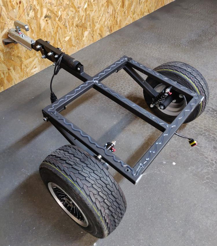

Очень хочется купить прицеп для бездорожья для Джимни, но ничего удобного для меня не нашёл.
Один прицеп на все случаи жизни.
Желательно клепаная алюминиевая рама.
Независимая подвеска на А-образных рычагах, пружинная с амортизаторами.
Размер основной рамы: длина - 1,00 м и ширина 1,30 м.
Колея прицепа должна соответствовать колее Джимника и колеса в его размере.
Попробовал обзвонить изготовителей прицепов и одна из фирм согласилась обсудить изготовление прицепа.
Примерно такой прицеп можно будет собрать на изготовленной раме.
Подвеска для прицепа примерно такая, но полегче с одним амортизатором, а не с двумя.
Фаркоп 3D

Хочу заказать лёгкую раму для прицепа с подвеской, труба квадратная бесшовная, на которой можно менять модули. Ширина ограничена колеёй Джимни а длина размером подвески. К ней будут крепиться различные модули.
Модуль: короб самосвального типа для перевозки сыпучих грузов
Модуль: аккумулятор, солнечная батарея, инвертор 220 вольт 2000/4000 ватт, лебёдка для вытаскивания.
Модуль: кухня, плита газовая, бак с водой 20-40 литров (20 литровые канистры), водяной насос, душ.
Модуль: компрессор с ресивером. Можно использовать для подачи воды в душ или подкачки колес.
Модуль: электростанция бензиновая.
Несущая труба посередине вдоль прицепа должна соответствовать прицепному устройству. Прицепное ус-во спереди и сзади. В центральной трубе вдоль прицепа должен располагаться удлинитель дышла.

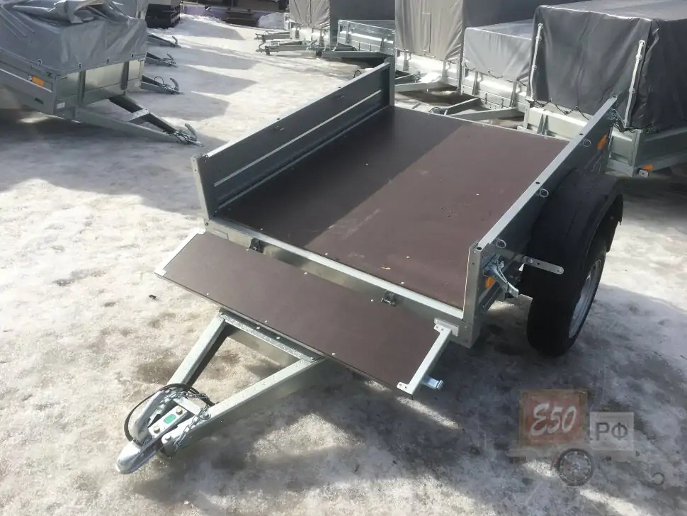

Vladimir Ilek
9 Ноябрь 2019
200
144
Suzuki Jimny 2019

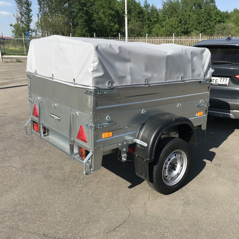

Себе брал вот такой - одноосный прицеп ССТ-7132-01 , весь разборный, много дополнительного оборудования. Летом был дешевле. Заказал дополнительно подъемные борта.
http://sstrm.ru/catalog/bortovye-1-osnye-platforma-sh-1224-mm/pritsep-sst-7132-01/
ООО Торговый дом «СаранскСпецТехника»
фото не мои, из сети.
фото не мои, из сети. Посмотреть вложение 199097 Посмотреть вложение 199098 Посмотреть вложение 199099 Посмотреть вложение 199100

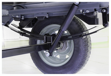

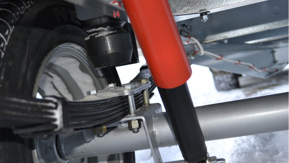

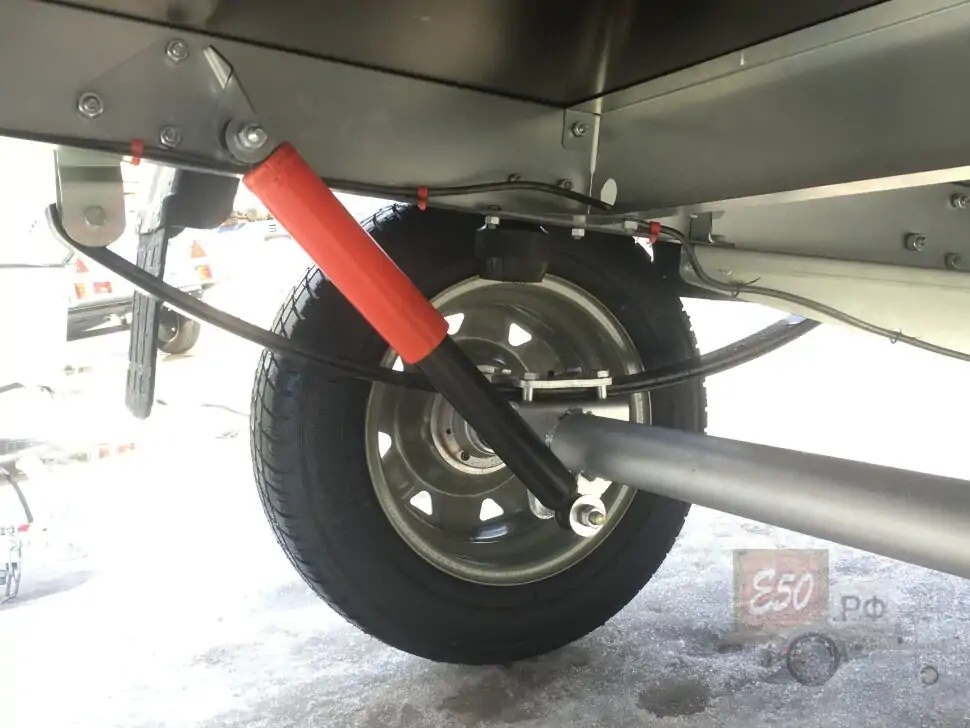

К этому прицепу такие рессоры и ступицы меня бы очень устроило:
Рессора на легковой прицеп
https://pricep45.ru/zapchasti/podveska/ressora-na-pritsep/
Ступица УАЗ усиленная
https://pricep45.ru/zapchasti/stupitsy/stupitsa-niva-uaz-usilennaya/
Вот как это все совместить? Раму от прицепа ССТ-7132-01, а ходовую - балку, рессоры и ступицы от "Курганских прицепов". Тогда бы, удалось сделать отличный прицеп для бездорожья.

Для бездорожья нужно рычажную независимую подвеску. Но это лично мое мнение...

Сейчас Курганские прицепы выпускают прицеп 8213-03-УАЗ ступицы подходят для колес Джимни.
Обратите внимание на рессору с подрессорником. Разработка Курганские прицепы. Не хуже независимой подвески.
Единственное, колея не соответствует. Купить и передлать балку и раму.
Хотел прикинуть наш диск с шиной, на эту ступицу этого прицепа, но в С-Пб и области, таких прицепов нет.
Думаю.

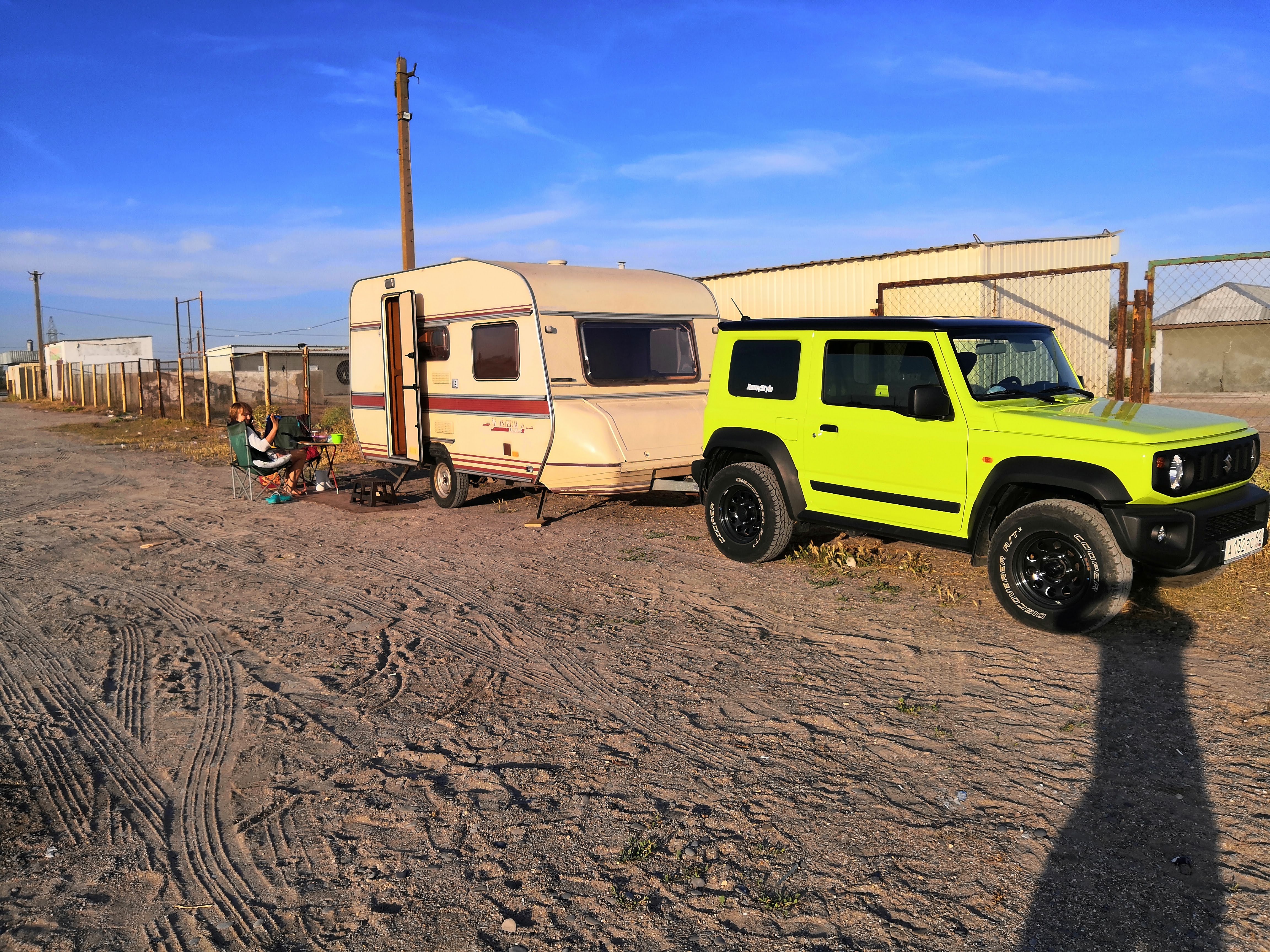

Filipk
7 Октябрь 2019
Jimny jb74, 2019, мкпп
Вот с таким прицепом иногда выезжаем, правда надо выносные зеркала ставить на авто. IMG_20210313_070533.jpg IMG_20200519_185825.jpg IMG_20210313_070616.jpg

Filipk
7 Октябрь 2019
По асфальту понятно, едет. Как на счет полевых или лесных дорог? Тянет?
По полю поедет тоже. По пересечной местности смотря какая. С таким прицепом в основном по ровному покрытию.
Реакции: Tim-spb
