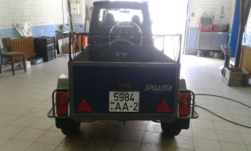

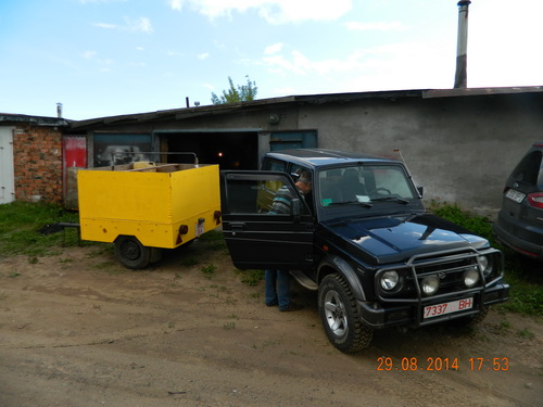

Вот мое творение , за основу взят прицеп производства ГДР 1977 года. Рама подвеска от Варбурга (независимая) плюс труба сотка для прицепного. Штатный кузов скинул и сваял свой 100 на 150 см. Хотел поставить на наши колеса но слишком много заморочек со ступицами, оставил штатные. Полевые испытания прошел успешно ползет по любой колее.

Так он на мне на учете висел, на крайнем фото желтенький , таким он был при покупке.

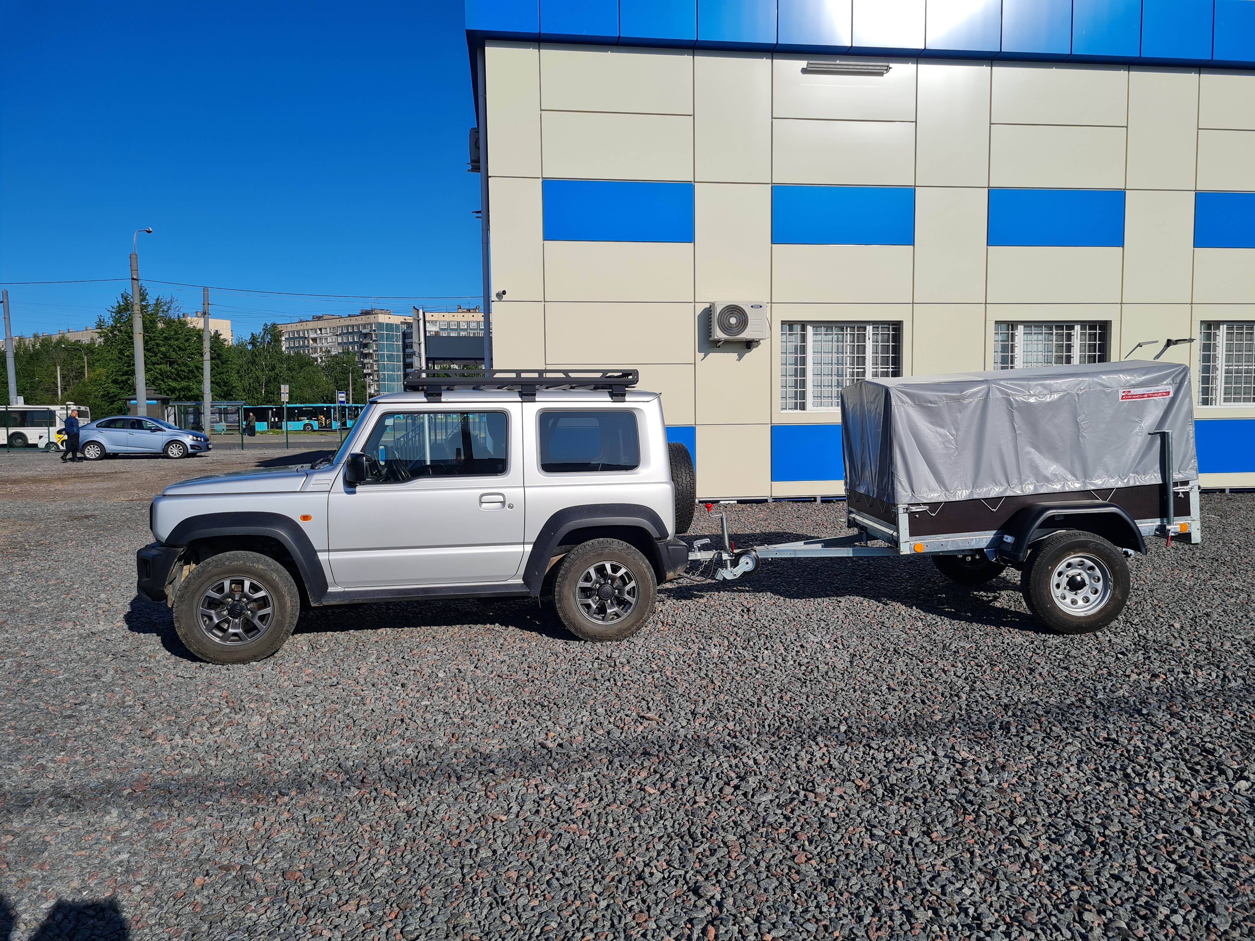

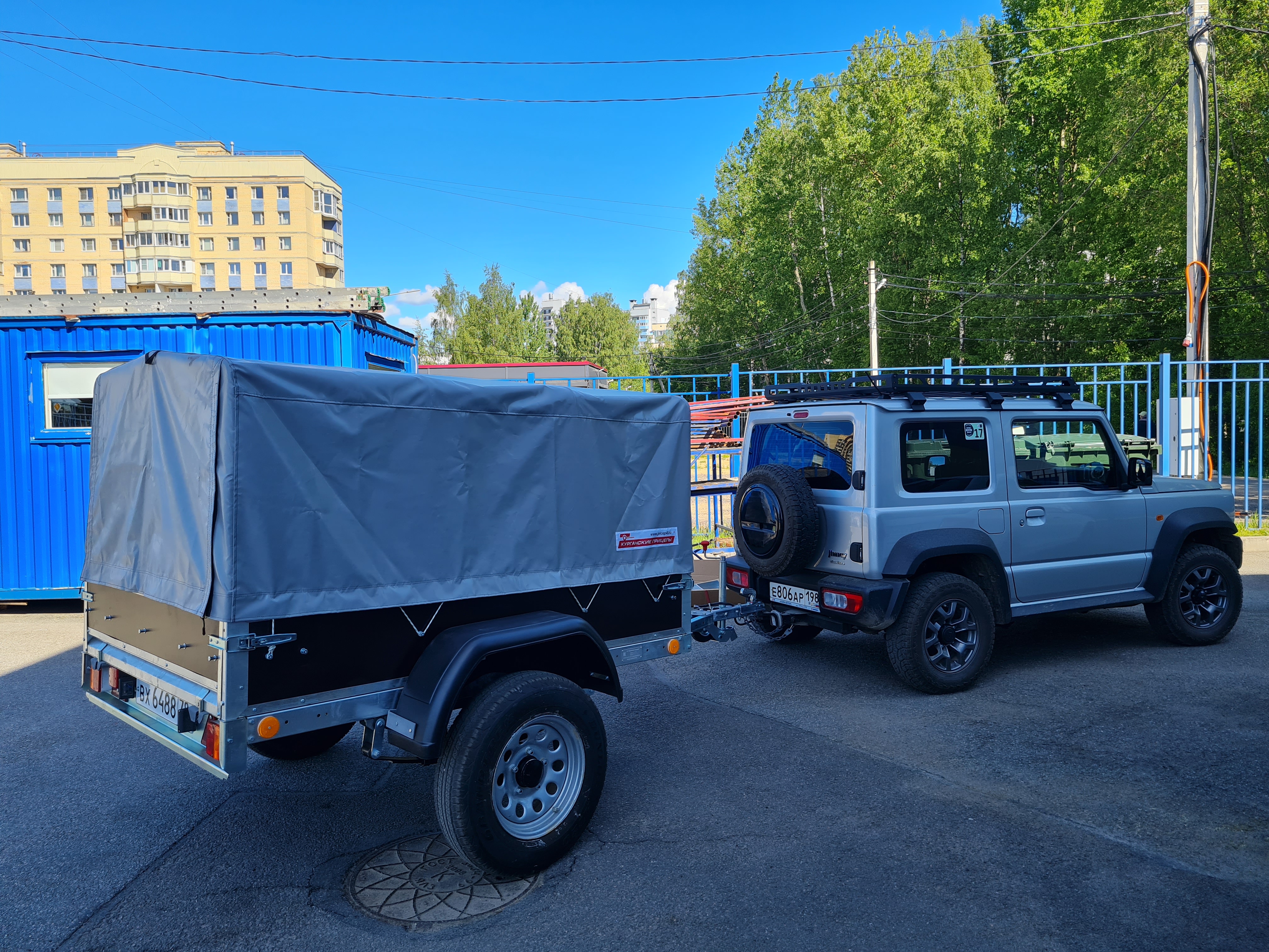

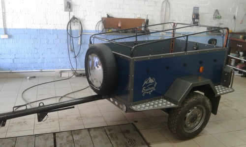

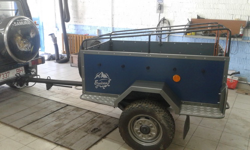

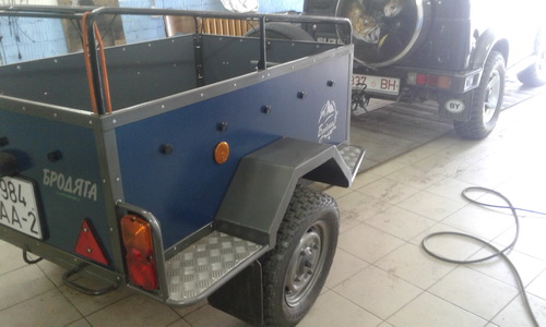

Вот наконец получил, собрал и зарегистрировал прицеп "Крепыш 2". Доволен, не то слово. Очень хорошо идет за Джимником.
Колеса на прицепе от Джимни.
Прицеп сказка, НО есть доработки по ступицам, которые непременно сделать для дисков Джимни. Это будет одельное дополнение. Без доработки ступиц, эксплуатация прицепа, будет беда.
В принцепе, в прицепе "Крепыш 2", можно жить как в автодоме.

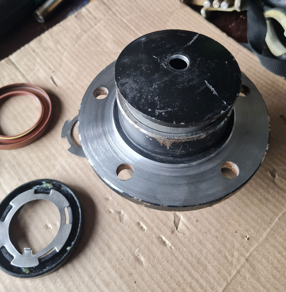

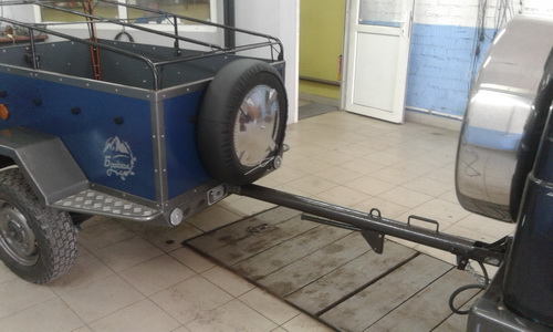

При небольшом пробеге прицепа я увидел, что правая ступица греется сильнее левой и вывешенные колеса крутятся туговато. Пришлось разбирать.
На правой ступице была сорвана резьба на первой гайке, которая затягивает подшипники, слава Богу резьба на чулке не пострадала. Смазки в ступице было очень мало.

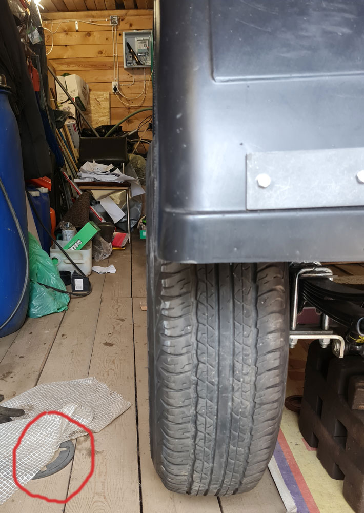

У Джимни центральное посадочное место диска на ступице 108,4 мм, у УАЗа меньше. Давалась проставочная пластина и в итоге диск держался только на шпильках, у колеса увеличивался вылет на 6 мм. Красным обведена вставка на ступицу, чуть торчит под полиэтиленом (на последнем фото), теперь она не нужна.
Я выколотил шпильки и отдал проточить ступицу под размер 108,4. Теперь диск сидит на ступице как нужно.
Колесо выходит за крыло чуть-чуть, на фото видно. Можно отодвинуть немного крыло от рамы, но я хочу укоротить балку на 4 см и тогда колесо не будет торчать из крыла и стремянка рессор будет вплотную к усилителю крепления ступицы.
Крышку ступицы снять – это "танцы с бубном". Я решил запрессовать в центр крышки гайку и теперь крышку легко будет снимать ввинчивая туда болт.
Высоту тента буду уменьшать на 4-6 см. Тент, выше багажника Джимни на 4 см, в один из моих гаражей не входит по высоте.

Да, на ступице УАЗа 110 мм и проточить её до размера 108 было правильным решением.

У моего Джимника задняя колея (посередине колеса) 140 см, у прицепа получилась 170 см.
За счет укорачивания балки моста, колею можно еще уменьшить на 4-6 см. Сейчас резина колеса выступает за крыло на 1,5 см, если укоротить балку моста, будет совсем хорошо.
